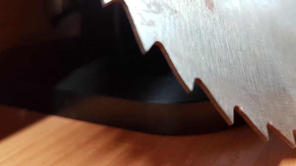

Grzesiek Opublikowano 3 Stycznia 2021 Opublikowano 3 Stycznia 2021 31 minut temu, a74BACK napisał: W takiej tarczy od frezu trzeba zrobić "rzaz" czyli powyginać lekko zęby na boki ? Zapewne się to Tobie uda na frezie z hss.Pokaż bo może ja coś przeoczyłem na materiałoznastwie. 1
ahaweto Opublikowano 14 Stycznia 2021 Opublikowano 14 Stycznia 2021 Niewykonalne. Chyba że przerzedzić zęby (co drugi) żeby było miejsce na skrawany wiór ?. Tylko że to nie fachowo.

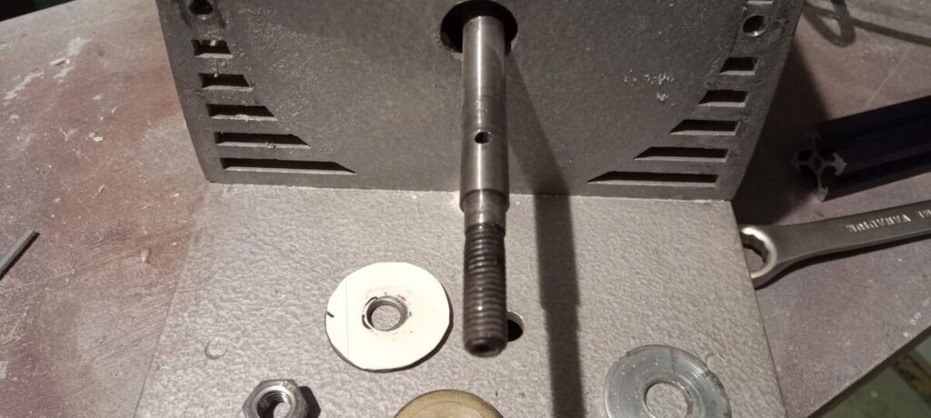

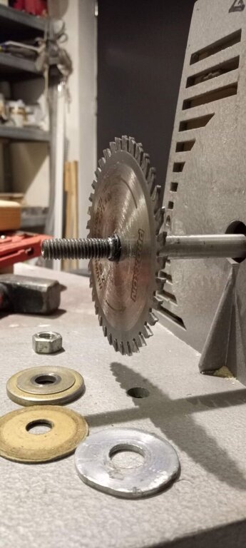

Geralt Opublikowano 14 Stycznia 2021 Opublikowano 14 Stycznia 2021 Sławku ja już tu pisałem. Fakt to dość duża cena za tarcze proxona, ale one prawie pasują. Używam od kilku lat, na wałek nakleiłem taśmę scota, obciąłem do szerokości tarczy i tak skręciłem. Wszystko jest centryczne tnę od balsy chyba ponad 20mm do aluminium 4mm (może da się więcej ale nie próbowałem). Mam dwie te tarcze zwykłą 85 /80z i do aluminium z węglikami 80/ 36z.
Grzesiek Opublikowano 14 Stycznia 2021 Opublikowano 14 Stycznia 2021 7 godzin temu, FockeWulf napisał: No dobrze, to ktoś zaproponuje jakieś rozwiązanie. Mam te maszynę, używam raczej jako szlifierki, a to głównie z braku odpowiednich tarczek. Nie wiem jak sobie z tym poradzić, bo możliwości kupienia ich na rynku nie zauważyłem (wszystkie mają większy otwór). Otwór to nie problem.Tulejka redukcyjna i po problemie

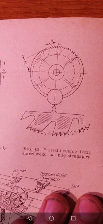

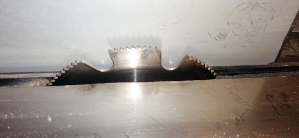

yarun Opublikowano 14 Stycznia 2021 Opublikowano 14 Stycznia 2021 Chyba czas się nad wami zlitowac bo żaden nie doszedł do wniosku że książki warto mieć i czytać bo jest to kopalnia wiedzy na każdy temat internet niestety nie ma wszystkiego i trzeba się z tym pogodzić a stare majstry takie jak Jacek Kazik czy Piotrek wiecznie żyć nie będą i wiedzy wam nie przekażą A oto odpowiedź z książki i jak widać to samo u mnie na Pile 1

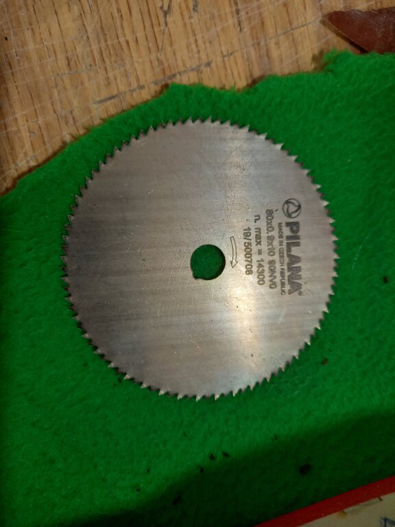

Pablo_433 Opublikowano 15 Stycznia 2021 Opublikowano 15 Stycznia 2021 Pilana idealnie pasuje bez tulejek i jest bardzo ostra tne listwy po 1,5 metra na tej samej pilarce co Twoja ,miałem z widią tarcze i się chowie 1
d9Jacek Opublikowano 15 Stycznia 2021 Opublikowano 15 Stycznia 2021 (edytowane) 3 godziny temu, FockeWulf napisał: Nie będę oceniał tonu wypowiedzi kolegi yarun, bo tego staram się nigdy nie robić, ale nie lubię, jak ktoś mówi, że coś wie, ale tego nie powie / nie wyjaśni. Zagadnień technicznych kest sporo i nie każdy będzie kupował książki albo wybierał się na studia techniczne, aby zobaczyć jeden obrazek lub posiąść jakaś tajemna wiedzę. Niemniej dziękuję za pomoc. Myśle, że kupię tarcze proxxon i po problemie książka jest dostępna w Forumowej bibliotece. to co zaprezentował Kamil sprawdza się i sprawdzało w praktyce wieki całe, tzw piły strugające są ogólnie znane a co tzw. patentu z owijaniem wału piły tasmą klejącą to jest dziadostwo i podcieranie rzyci szkłem ogólnie mówiąc...takie zamocowanie nie będzie pewne, tarcza będzie miała bicia i listwa wyjdzie taka jaka wyjdzie..Tylko redukcja załatwia sprawę... ale każdy robi to co uważa za słuszne i stosowne....pózniej tylko jest placz rany Boskie co to się porobiło....ano się porobiło, podobno myslenie nie boli Edytowane 15 Stycznia 2021 przez d9Jacek poprawiłem 1

Geralt Opublikowano 16 Stycznia 2021 Opublikowano 16 Stycznia 2021 20 godzin temu, d9Jacek napisał: ... a co tzw. patentu z owijaniem wału piły tasmą klejącą to jest dziadostwo i podcieranie rzyci szkłem ogólnie mówiąc...takie zamocowanie nie będzie pewne, tarcza będzie miała bicia i listwa wyjdzie taka jaka wyjdzie..Tylko redukcja załatwia sprawę... Różnica między średnicą wała, a otworem w tarczy była dużo poniżej 1mm. Cały zabieg miał na celu ułatwienie montażu by po nim właśnie tarcza nie biła. Taśma nie trzyma tarczy bo jest ona przykręcona nakrętką. I od tej nakrętki zależy cała wytrzymałość tego połączenia. Po kilku próbach zdemontowałem tarczę by sprawdzić właśnie czy taśma nie zgniotła się co spowodowało by bicie. Jak bym miał dostęp do tokarki i ktoś mi zrobił taką grubości włosa i szerokości ok 1mm podkładkę płacę choć by już 50 zł. Tarcze zmieniam sukcesywnie w zależności od materiału jaki tnę bo do balsy nie potrzebuję tarczy o grubości 1.5 mm z zębami z węglików spiekanych. I wszystko z podkładką jest OK. Do takiej tarczy nie możesz przykładać się siłą bo silnik Ci zaraz stanie więc odpowiedz sobie sam co dzieje się na wale. Używanie tej maszyny urąga wszelkim zasadom BHP. Tak swoją drogą to jaki jest sens tej dyskusji którą tu prowadzicie? Mnie rugacie za taśmę nawiniętą na wałek, w celu ułatwienia montażu, którą by można usunąć jak by tylko po skręceniu się dało, ale każecie frez przerabiać na piłę tarczową(?!). No po prostu taki jest cel istnienia frezów by stać się piłą(!) Panowie mądrzy z jaką prędkością kątową lub obrotową (będzie prościej) porusza się frez w czasie pracy, a z jaką piła tarczowa? Czy ktoś z Was widział jaką energię ma urwany ząb z tarczy, którą możecie zepsuć stosując takie techniki? Jak byście wiedzieli to nie pisali byście takich bzdur. W czasach, gdzie niczego nie było, były to rozwiązania tymczasowe dający jakiś efekt. Ale pewnie to jest to zmowa producentów by produkować osobno frezy, a osobno piły. Dobra bo jeszcze napiszę za dużo.
