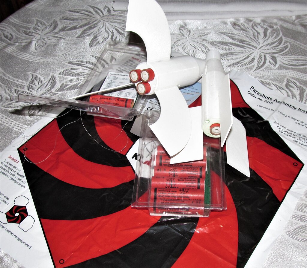

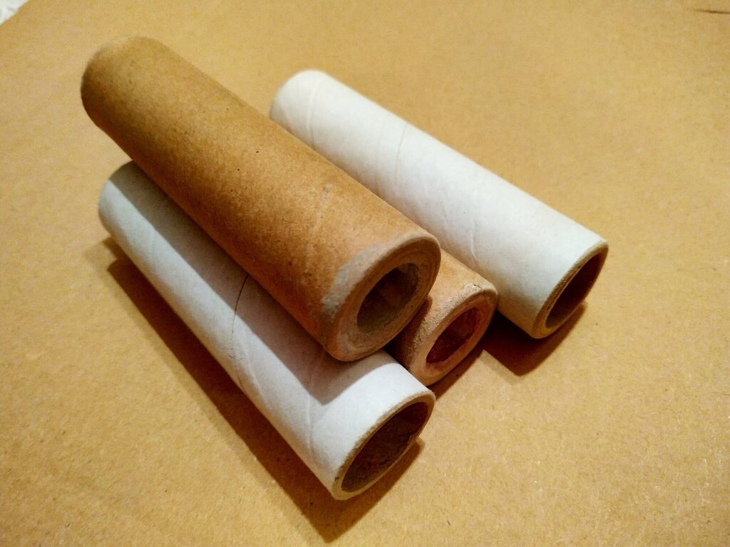

maxiiii Opublikowano 29 Grudnia 2020 Autor Opublikowano 29 Grudnia 2020 Zwijanie rurek z papieru, wykorzystywanie gotowych czy robienie ich z żywicy a nawet druk 3D to tylko technologia wykonania. Ja w swoim wykorzystam tą ostatnią. Sam swego czasu robiłem je z papieru klejonego szkłem wodnym czy rzadkim vikolem. robiłem też kadłuby z rurek od dużych wędek. Robiło się z tego co się miało pod ręką ale wszystkie egzemplarze to była pojedyncza wyjątkowa produkcja. Przy technologii 3D możemy sobie pozwolić na większą dowolność w wyglądzie i powtarzalność elementów. Zrobienie głowicy bez tokarki to dopiero wyczyn a robienie jej na wiertarce nie zawsze się udawało. Zresztą nigdy nie musiałem się martwić masą takiej rakiety bo ręcznie robione silniki z karmelka czy prochu zawsze miały moc o wiele większą od kupnych. Dzisiaj przyszły silniki z modelemax. Jak się okazuje są szybsi niż wiatr. Przesyłka dostarczona przez kuriera. Silniki wyglądają bardzo estetycznie. Oczywiście nie wszystko jest takie piękne jak się mi wydawało.:) Połakomiłem się na najtańszy spadochron dostępny w sklepie za 10 zł. Jak przyszedł okazało się, że to kawałek folli z worka na śmieci ładnie pomalowany. Oczywiście to moja wina bo co całkiem tanie to najprawdopodobniej do tyłka i tak okazało się w tym przypadku. Zastanawiam się jeszcze czy czasami nie zmontować jakiegoś rejestratora lotu? nie wiem czy to ma jakiś sens oglądanie na komputerze jak leciała rakieta?
Grzesiek Opublikowano 29 Grudnia 2020 Opublikowano 29 Grudnia 2020 Marek zamiast spadochronu może użyj taśmy hamującej z bibuły karbowanej.Dostaniesz w tesco lub papierniczym 1
maxiiii Opublikowano 29 Grudnia 2020 Autor Opublikowano 29 Grudnia 2020 Przy wadze ponad 100g taśma nic nie daje. Mogę zrobić spadochron lub nic. Zawsze można wydrukować drugą
Grzesiek Opublikowano 29 Grudnia 2020 Opublikowano 29 Grudnia 2020 Ja spadochrony robiłem z celafonu z kwiaciarni obecnie możesz z koca termicznego z apteczki samochodowej 1
maxiiii Opublikowano 29 Grudnia 2020 Autor Opublikowano 29 Grudnia 2020 Też takie robiłem ale myślałem, że jak kupię w sklepie to będzie zarąbiaszczy:)

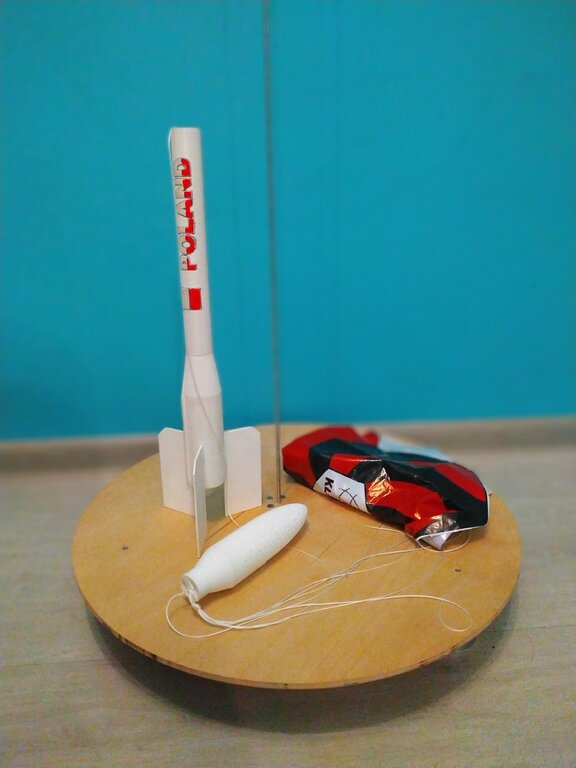

maxiiii Opublikowano 29 Grudnia 2020 Autor Opublikowano 29 Grudnia 2020 Wszystko przygotowane i sprawdzone. Czekam na pogodę i w górę. 3

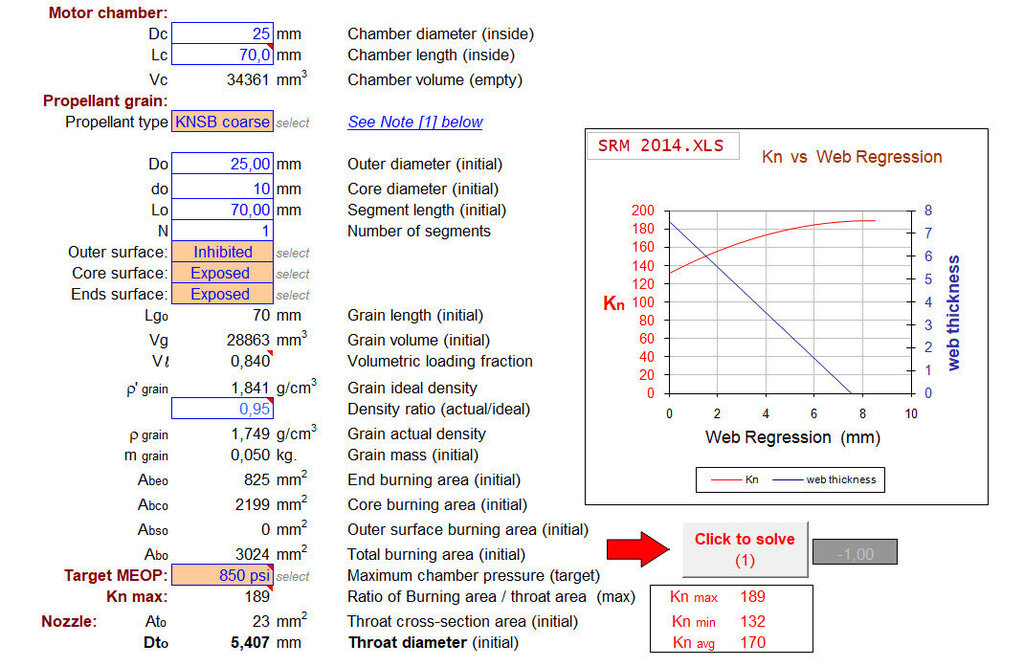

maxiiii Opublikowano 8 Stycznia 2021 Autor Opublikowano 8 Stycznia 2021 I nie poleciała. Pogoda jest tak pod psem, że nie chce mi się biegać po polach po kolana uwalony w błocie. W międzyczasie zaczynam pracować nad swoimi silnikami. Cena kupnych jest trochę spora. Zaczynam od takich bezpiecznych o impulsie ok 60.
japim Opublikowano 8 Stycznia 2021 Opublikowano 8 Stycznia 2021 Wow D 25, L70 - calkiem fajny silniczek.
maxiiii Opublikowano 8 Stycznia 2021 Autor Opublikowano 8 Stycznia 2021 To taka wersja bardzo bezpieczna z zaciskiem poniżej 200. Przy tego typu silnikach waga schodzi na drugi plan. Jest zapas mocy. W arkuszu wychodzi silnik klasy F. Można wycisnąć z niego jeszcze klasę G ale nie każdy start byłby udany. : Dzisiaj przyszły składniki na paliwo. :)

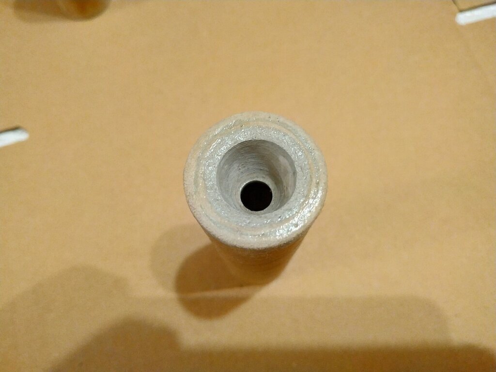

japim Opublikowano 8 Stycznia 2021 Opublikowano 8 Stycznia 2021 Z czego bedziesz robić dysze? Odlewane w drukowanej formie?
Grzesiek Opublikowano 8 Stycznia 2021 Opublikowano 8 Stycznia 2021 Wystarczą toczone z twardego drewna.Buk,Jesion,dąb.Najlepiej wykożystać stare zasoby.Nogi od krzeseł,stołow itp.
