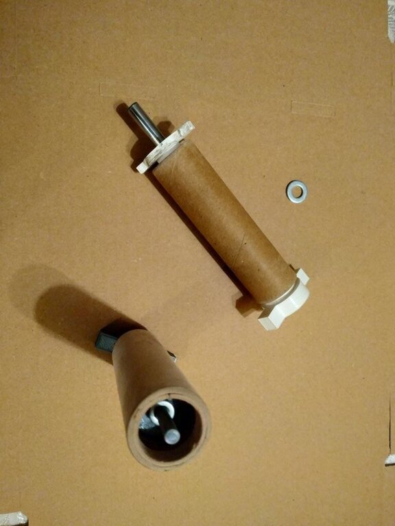

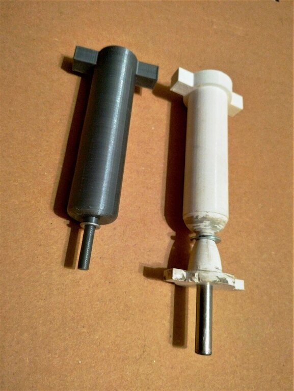

maxiiii Opublikowano 9 Stycznia 2021 Autor Opublikowano 9 Stycznia 2021 Dysze robię z cementu atlas z dodatkiem szkła wodnego. Na drukarce wykonałem wzorniki i zalewam tylko częściowo. Dodaję podkładkę ustalającą zacisk i uzupełniam cementem. Cement jest wolnoschnący więc formę można wyciągnąć dopiero po kilkunastu godzinach ale nie mam żadnego parcia na szybkie zrobienie dyszy. Sama dysza w silniku blokowana jest dodatkową warstwą rurki papierowej. nie ma możliwości wydmuchania jej. Dysze można robić z różnych materiałów. Może to być gips szybkoschnący, cement czy nawet żwirek dla kota. Dzisiaj raczej nie stosuje się nic co ma w nazwie drewno. A w dobie drukarek wykonanie dyszy to jeden z prostszych czynności przy budowie silnika. Największą bazą danych jest zawsze google. Problem mam tylko z zaciskiem. Do tej pory używałem podkładek ale te są w standardowych rozmiarach i nie zawsze można dopasować coś sensownego. Najlepsze były by okrągłe podkładki z otworem wierconym ale nie mam takich i nie mam jak je wykonać i nie chodzi tu o otwory. Może jakieś pomysły? Do każdego zacisku drukuję oddzielny wzornik.
japim Opublikowano 9 Stycznia 2021 Opublikowano 9 Stycznia 2021 Tu się zgubiłem. Do czego Ci te podkladki? Czy zalewasz je w cemencie i w ten sposób dysza w najwęższym miejscu jest stalowa? 1
Francka Opublikowano 9 Stycznia 2021 Opublikowano 9 Stycznia 2021 32 minuty temu, japim napisał: Tu się zgubiłem. Do czego Ci te podkladki? Czy zalewasz je w cemencie i w ten sposób dysza w najwęższym miejscu jest stalowa? Tak to wygląda , bez podkładki średnica by się zwiększała .
maxiiii Opublikowano 12 Stycznia 2021 Autor Opublikowano 12 Stycznia 2021 Trochę późno ale odpowiadam. Podkładkę daje się wtedy gdy chcemy uzyskać w miarę stabilny zacisk. Pod wpływem ciśnienia i temperatury każdy materiał z jakiego zbudowana jest dysza wypala się a podkładka powoduje prawie całkowite usunięcie tej wady. Rakiety przygotowane ale pogoda uniemożliwia loty więc postanowiłem potestować zapalniki elektryczne oraz wypróbować paliwo do silnika. Silnik już wykonany zapalniki też. Chociaż pierwsze starty i tak zrobię z lontu. Poniżej film z testów. Na koniec proponuję dać głośniej bo będzie słychać gwizd jaki wydaje paliwo. Najlepsze parametry dla zapalnika to rezystor 10ohm 0,125W, 12V, proch czekoladowy. Paliwo standard w takich przypadkach karmelek na sorbitolu 65/35. 2
