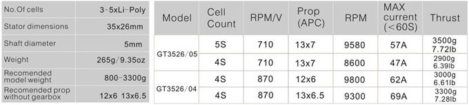

robertus Opublikowano 3 Stycznia 2021 Autor Opublikowano 3 Stycznia 2021 Dzięki, chłopy, 10cali śmigło to nie za malutkie będzie? W P40 o rozpiętości 120cm rozpiętości mam 11x6 ? generalnie widzę rozmiar 35** Rozmyślam sobie o takim silniku Emax silnik GT 3526/04 Tabelka
japim Opublikowano 3 Stycznia 2021 Opublikowano 3 Stycznia 2021 Weź pod uwagę że Emax podaje rozmiar statora a inni producenci rozniar dzwonka z magnesami. Czyli coś jak różnica między brutto i netto.
