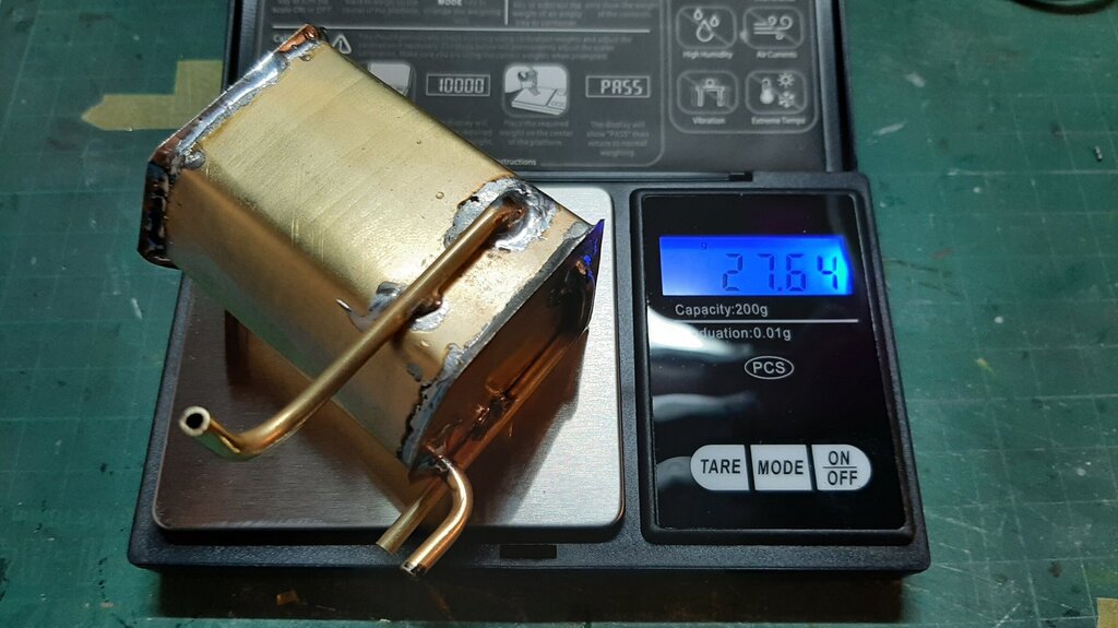

PiotrSzmagier Opublikowano 3 Kwietnia 2021 Autor Opublikowano 3 Kwietnia 2021 Mała aktualizacja, polutowałem zbiornik, zrobiłem go w wersji ciśnieniowej. Szczelność, sprawdzona podciśnieniem metodą na język
sylkub Opublikowano 3 Kwietnia 2021 Opublikowano 3 Kwietnia 2021 Piotrze, a według jakich planów lutowałeś ten zbiornik ?
PiotrSzmagier Opublikowano 3 Kwietnia 2021 Autor Opublikowano 3 Kwietnia 2021 27 minut temu, sylkub napisał: Piotrze, a według jakich planów lutowałeś ten zbiornik ? Ha, wiedziałem, że pojawią się wątpliwości. Projekt mój własny, przemyślany pod zasilanie ciśnieniowe i wyjście rurek na stronę zewnętrzną.
Grzesiek Opublikowano 3 Kwietnia 2021 Opublikowano 3 Kwietnia 2021 Rób Piotr będzie ok .Najważniejszy jest domek w uwięzi.Nie zapomnij przelewu zakorkować na ciśnieniu. 1
Robert Tomzik Opublikowano 3 Kwietnia 2021 Opublikowano 3 Kwietnia 2021 Taki "fikuśny" ten zbiornik trochę dużo w nim rurek no ale grunt, żeby działał Mosiądz jest ciężki, na przyszłość polecam kupić dowolny rozpuszczalnik w bance metalowej 5L, są takie dostępne okrągłe w marketach. Po odcięciu górnego i dolnego denka, wyprostowaniu mamy piękną blachę stalową cynowaną dwustronnie o grubości 0.2mm
PiotrSzmagier Opublikowano 3 Kwietnia 2021 Autor Opublikowano 3 Kwietnia 2021 4 minuty temu, Robert Tomzik napisał: Taki "fikuśny" ten zbiornik trochę dużo w nim rurek no ale grunt, żeby działał Mosiądz jest ciężki, na przyszłość polecam kupić dowolny rozpuszczalnik w bance metalowej 5L, są takie dostępne okrągłe w marketach. Po odcięciu górnego i dolnego denka, wyprostowaniu mamy piękną blachę stalową cynowaną dwustronnie o grubości 0.2mm Człowiek stary i głupi, teraz dopiero się dowiedziałem że stal jest lżejsza od mosiądzu ? Ale to i tak nic w porównaniu z Panią profesor na polibudzie uczącej że tytan jest miękki i plastyczny.
sylkub Opublikowano 3 Kwietnia 2021 Opublikowano 3 Kwietnia 2021 Zbiornik nie powinien mieć takich ostrych krawędzi. Ja to robiłem w ten sposób, że do boków dodawałem zakładki po ok 2 mm zagięte do środka .Zakładki były pobielane cyną i potem grzane wszystko po krawędzi zbiornika . Rutka zasilająca silnik w paliwo nie powinna być tak zagięta powinna być prosta. Instalacja paliwowa powinna być jak najkrótsza.
PiotrSzmagier Opublikowano 3 Kwietnia 2021 Autor Opublikowano 3 Kwietnia 2021 6 minut temu, sylkub napisał: Zbiornik nie powinien mieć takich ostrych krawędzi. Ja to robiłem w ten sposób, że do boków dodawałem zakładki po ok 2 mm zagięte do środka .Zakładki były pobielane cyną i potem grzane wszystko po krawędzi zbiornika . Rutka zasilająca silnik w paliwo nie powinna być tak zagięta powinna być prosta. Instalacja paliwowa powinna być jak najkrótsza. Miałem zamiar zrobić z zakładkami , ale nie mogłem tego spasować, musiałbym mieć jakieś kopyto to tego. jak nie będzie działał, to na zlocie zlutuje nowy ?
Robert Tomzik Opublikowano 3 Kwietnia 2021 Opublikowano 3 Kwietnia 2021 11 minut temu, PiotrSzmagier napisał: Człowiek stary i głupi, teraz dopiero się dowiedziałem że stal jest lżejsza od mosiądzu ? Ale to i tak nic w porównaniu z Panią profesor na polibudzie uczącej że tytan jest miękki i plastyczny. Oj tam, oj tam człowiek uczy się całe życie 10 minut temu, sylkub napisał: Zbiornik nie powinien mieć takich ostrych krawędzi. Ja to robiłem w ten sposób, że do boków dodawałem zakładki po ok 2 mm zagięte do środka .Zakładki były pobielane cyną i potem grzane wszystko po krawędzi zbiornika . Rutka zasilająca silnik w paliwo nie powinna być tak zagięta powinna być prosta. Instalacja paliwowa powinna być jak najkrótsza. Tak też mnie uczono w modelarni i taką technikę polecam I najważniejsze w instalacji - filtr paliwa !! Zwróć uwagę na wężyki, żeby był krótkie, ale też nie naciągnięte, dobrze jakby nie dotykały silnika.

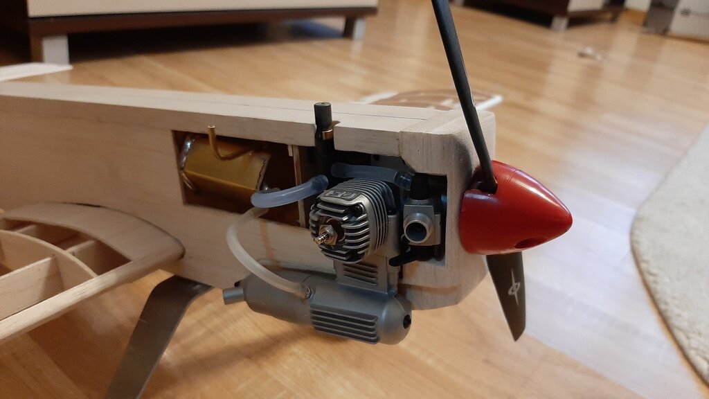

PiotrSzmagier Opublikowano 11 Kwietnia 2021 Autor Opublikowano 11 Kwietnia 2021 Dziękuje za porady co do zabezpieczenia modelu. Dziś zrobiłem przymiarki i trochę się przestraszyłem bo jeszcze nie jest kompletny a już wazy 640g
sylkub Opublikowano 11 Kwietnia 2021 Opublikowano 11 Kwietnia 2021 Trochę dużo jak na model tej wielkości. Powinieneś go trochę odchudzić. Zacznij od podwozia ,zapewne zrobiłeś zgodnie z planami mocowane na trzy śruby .Możesz jedną usunąć ,dwie w zupełności wystarczą . samą goleń z blach sugeruję zwęzić do 2 cm. Koła ,jakie masz koła ,jeżeli piankowe to ok ale jeżeli inne to też do wymiany . Jeżeli masz dostęp do wręgi podwoziowej też spróbuj ją odchudzić poprzez nawiercenie otworów na wysokości trzeciej śruby. Skrzydło też można odchudzić poprzez wycięcie otworów wszędzie gdzie się da : zewnętrzne skrzydło ,żeberka ,końcówki , wytnij otwory w klapach i sterach wysokości , statecznik pionowy ze sterem kierunku też zrób ażurowany. zrób nowy zbiornik paliwa z innej blachy. możesz też wyażurować kadłub tak jak to zrobił kolega ,który buduje Stillettto na tym forum. w ostateczności możesz latać bez tłumika lub go trochę odchudzić. Jeżeli będziesz latał z tłumikiem o sugeruję zwiększyć odległość pomiędzy tłumikiem a kadłubem jest trochę za mała i kadłub może się nadmiernie nagrzewać szczególnie po locie gdy silnik nie jest chłodzony powietrzem w czasie lotu. a tak na przyszłość to przy budowie modelu aga jest jednym z niezbędnych przyrządów. sukcesów życzę i jak co to pytaj. 1
PiotrSzmagier Opublikowano 11 Kwietnia 2021 Autor Opublikowano 11 Kwietnia 2021 Godzinę temu, sylkub napisał: Trochę dużo jak na model tej wielkości. Powinieneś go trochę odchudzić. Zacznij od podwozia ,zapewne zrobiłeś zgodnie z planami mocowane na trzy śruby .Możesz jedną usunąć ,dwie w zupełności wystarczą . samą goleń z blach sugeruję zwęzić do 2 cm. Koła ,jakie masz koła ,jeżeli piankowe to ok ale jeżeli inne to też do wymiany . Jeżeli masz dostęp do wręgi podwoziowej też spróbuj ją odchudzić poprzez nawiercenie otworów na wysokości trzeciej śruby. Skrzydło też można odchudzić poprzez wycięcie otworów wszędzie gdzie się da : zewnętrzne skrzydło ,żeberka ,końcówki , wytnij otwory w klapach i sterach wysokości , statecznik pionowy ze sterem kierunku też zrób ażurowany. zrób nowy zbiornik paliwa z innej blachy. możesz też wyażurować kadłub tak jak to zrobił kolega ,który buduje Stillettto na tym forum. w ostateczności możesz latać bez tłumika lub go trochę odchudzić. Jeżeli będziesz latał z tłumikiem o sugeruję zwiększyć odległość pomiędzy tłumikiem a kadłubem jest trochę za mała i kadłub może się nadmiernie nagrzewać szczególnie po locie gdy silnik nie jest chłodzony powietrzem w czasie lotu. a tak na przyszłość to przy budowie modelu aga jest jednym z niezbędnych przyrządów. sukcesów życzę i jak co to pytaj. Podwozia już nie odkręcę, nie ma możliwości, koła są piankowe, zrobię nowy zbiornik i będę ażurował co się da, Otwornice do drewna już zamówiłem. Dziękuje za sugestie
Grzesiek Opublikowano 11 Kwietnia 2021 Opublikowano 11 Kwietnia 2021 Piotr zbiornik nie wiele zmieni zostaw.Odchudz poszycie kadłuba zwlaszcza z tyłu bo będzie problem z wywazeniem 1
