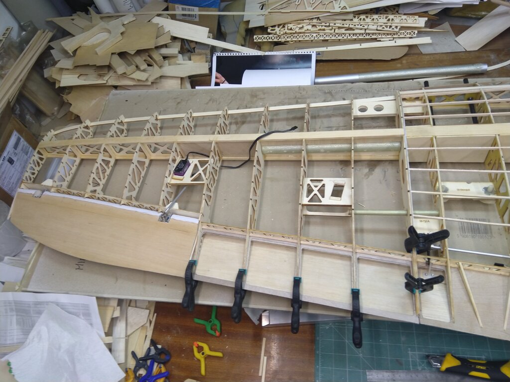

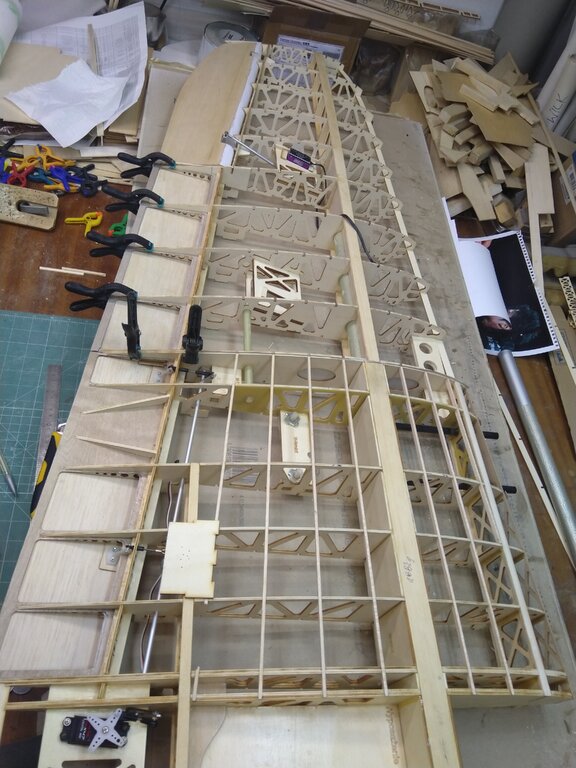

Ta odpowiedź cieszy się zainteresowaniem. mecenas Opublikowano 22 Listopada 2022 Autor Ta odpowiedź cieszy się zainteresowaniem. Opublikowano 22 Listopada 2022 Cześć. Po wykonaniu ogiera "Skalskiego" przyszła pora na ciąg dalszy budowy Wilka. Ruszyły prace z wykonaniem końcówek skrzydeł. Z góry przepraszam za bajzel w pracowni, ale na 8m.kw naprawdę ciężko się zmieścić ze wszystkim a zwłaszcza z prawie 3 m skrzydłem. 8
jarek996 Opublikowano 22 Listopada 2022 Opublikowano 22 Listopada 2022 W dniu 22.11.2022 o 14:25, mecenas napisał: Z góry przepraszam za bajzel w pracowni, ale na 8m.kw naprawdę ciężko się zmieścić ze wszystkim Rozwiń Ja mam 18m2, skrecam tylko ARFy, a burdel mam duzo wiekszy ? P.S. Jedyne co nas laczy, to ze uzywamy malych (ja rowniez duzych) sciskow Wolcrafta. 1

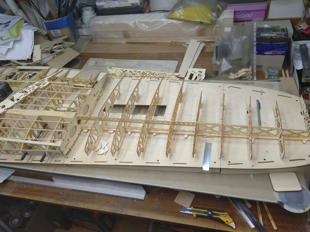

Ta odpowiedź cieszy się zainteresowaniem. mecenas Opublikowano 11 Stycznia 2023 Autor Ta odpowiedź cieszy się zainteresowaniem. Opublikowano 11 Stycznia 2023 Prace powoli idą do przodu. Udało mi sie zdobyć w miarę sensowną balsę na poszycie skrzydeł, więc robota idzie. 7
model Opublikowano 11 Stycznia 2023 Opublikowano 11 Stycznia 2023 Skrzydło klejone na szablonie ? tak samo chciałbym skleić w moim wilku.
mecenas Opublikowano 11 Stycznia 2023 Autor Opublikowano 11 Stycznia 2023 ?, tak, ponieważ skrzydło posiada zwichrzenie geometryczne, taki szablon jest bardzo pomocny do precyzyjnego skręcenia lewego i prawego płata. Generowany jest od razu przy projektowaniu skrzydła w programie DevWing.
merlin71 Opublikowano 11 Stycznia 2023 Opublikowano 11 Stycznia 2023 Wojciech świetnie że robota posuwa się do przodu. Pierwsza klasa! Aż miło popatrzeć. W mniejszych i prostszych modelach, gdzie elementy są wycinane ręcznie, prostszym sposobem jest podłożenie listewki pod żeberka, w odpowiednim miejscu i odpowiedniej wysokości.
mecenas Opublikowano 11 Stycznia 2023 Autor Opublikowano 11 Stycznia 2023 Tak, tak Irku, dawniej to i ja tak robiłem, ale skoro istnieją narzędzia i przyrządy, to szkoda nie skorzystać. Poza tym, skrzydło jest słusznych rozmiarów i o wiele wygodniej się buduje. 1
