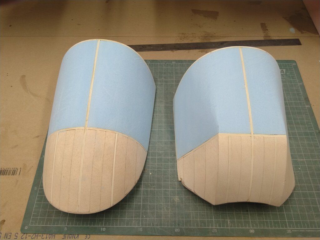

Ta odpowiedź cieszy się zainteresowaniem. mecenas Opublikowano 10 Stycznia Autor Ta odpowiedź cieszy się zainteresowaniem. Udostępnij Opublikowano 10 Stycznia Kolejny etap - kopyta pod tłoczenie oszklenia kabin. 7 1 Odnośnik do komentarza Udostępnij na innych stronach Więcej opcji udostępniania...

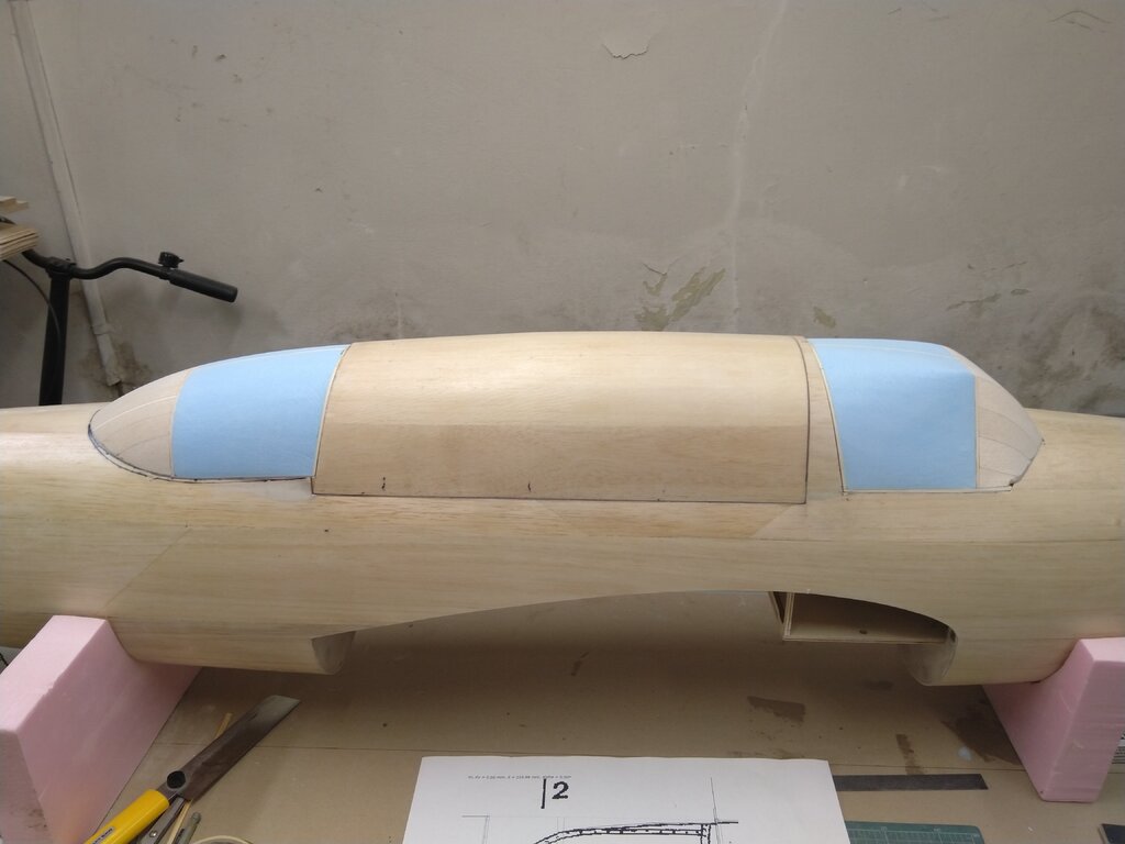

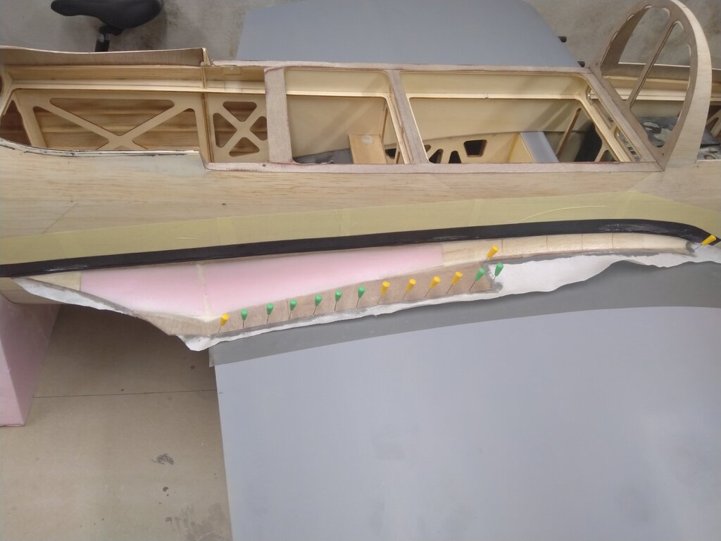

Ta odpowiedź cieszy się zainteresowaniem. mecenas Opublikowano 8 Kwietnia Autor Ta odpowiedź cieszy się zainteresowaniem. Udostępnij Opublikowano 8 Kwietnia Po wielu bojach udało się dokończyć oszklenia kabin?. Pozostał jeszcze mechanizm otwierania 1-szej kabiny. Górna część kadłuba między kabinami wynitowana i gotowa do malowania. 6 Odnośnik do komentarza Udostępnij na innych stronach Więcej opcji udostępniania...
kesto Opublikowano 8 Kwietnia Udostępnij Opublikowano 8 Kwietnia Te nity na górze kadłuba to naklejane kółeczka z folii? Odnośnik do komentarza Udostępnij na innych stronach Więcej opcji udostępniania...
mecenas Opublikowano 8 Kwietnia Autor Udostępnij Opublikowano 8 Kwietnia Tak, zgadza się. Na próbę zamówiłem trochę tych nitów u https://www.mickreevesmodels.co.uk/~mickreev/Access/accessories.htm 1 Odnośnik do komentarza Udostępnij na innych stronach Więcej opcji udostępniania...

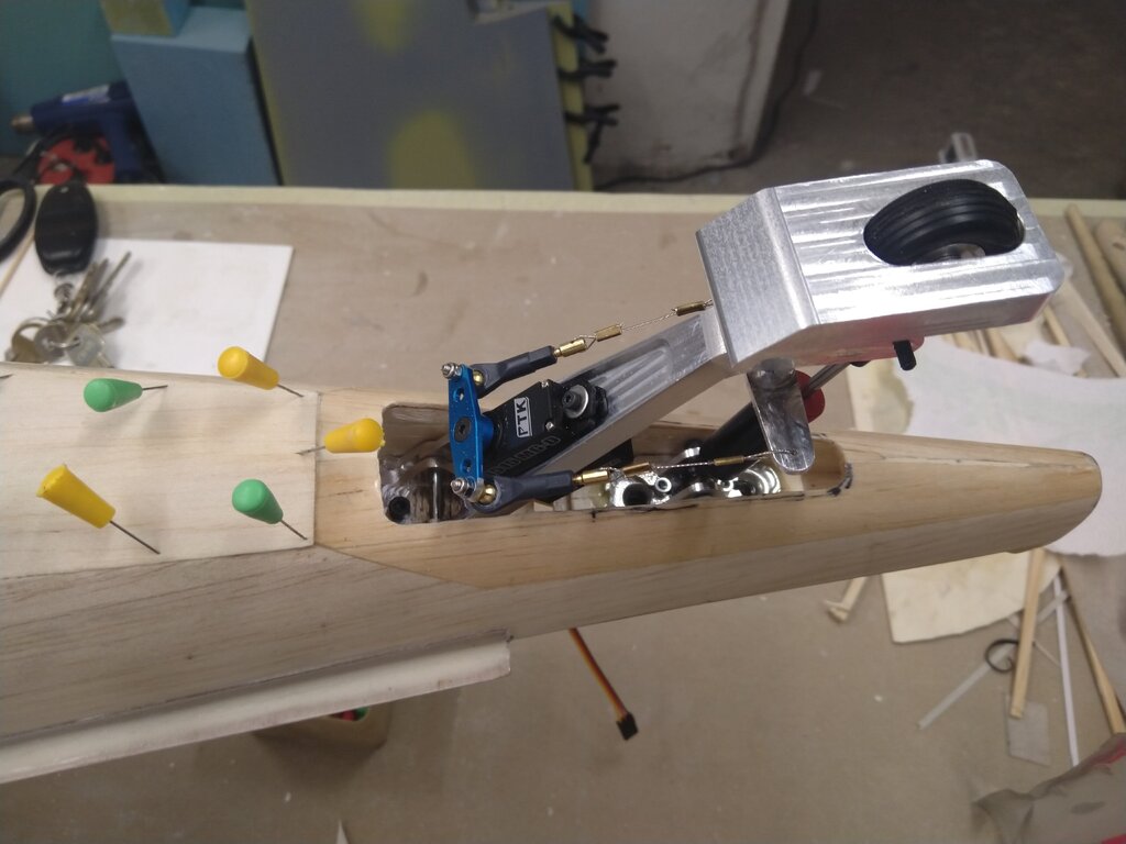

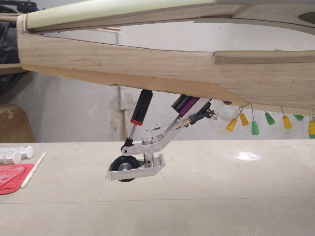

Ta odpowiedź cieszy się zainteresowaniem. mecenas Opublikowano 3 Maja Autor Ta odpowiedź cieszy się zainteresowaniem. Udostępnij Opublikowano 3 Maja Dotarły wreszcie elementy tylnego podwozia. Wiem że trochę niezgodne z oryginałem, ale poszedłem na mały kompromis - albo brak sterowania podczas kołowania i oryginalna płoza, albo małe odstępstwo i bezproblemowe sterowanie na ziemi.? 9 1 Odnośnik do komentarza Udostępnij na innych stronach Więcej opcji udostępniania...

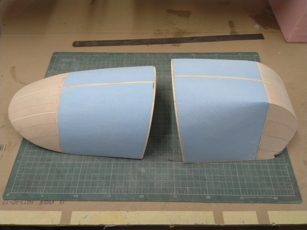

Ta odpowiedź cieszy się zainteresowaniem. mecenas Opublikowano 23 Czerwca Autor Ta odpowiedź cieszy się zainteresowaniem. Udostępnij Opublikowano 23 Czerwca Tak wygląda "nosek" wilka, kopyto, forma, docelowy element i kopyto do wykonania oszklenia. 10 1 Odnośnik do komentarza Udostępnij na innych stronach Więcej opcji udostępniania...
