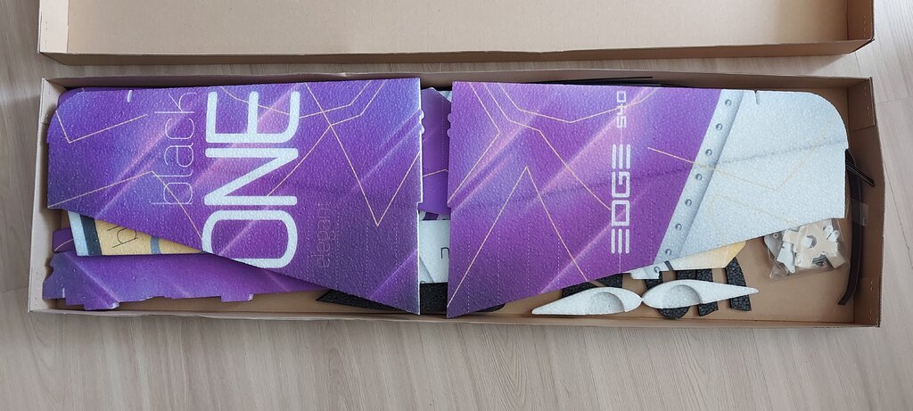

piotrekoka Opublikowano 12 Marca 2021 Opublikowano 12 Marca 2021 Z uwagi że lubię takie modele to postanowiłem go kupić. Dane techniczne: rozpiętość: 1000 mm długość: 1020 mm waga do lotu: ca. 500 g Zalecane wyposażenie: silnik: 150-200 W regulator obrotów: 18-20 A serwa: 4x9-12 g akumulator: 1000-1500 mAh / 3S

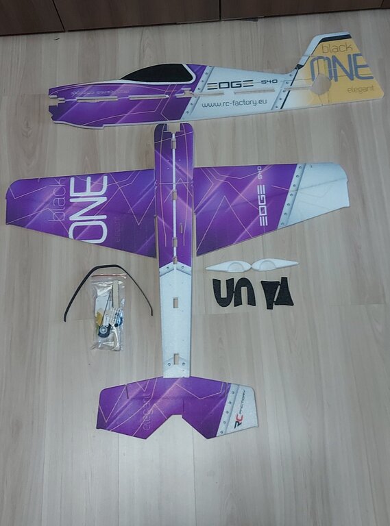

yarecki61 Opublikowano 20 Maja 2021 Opublikowano 20 Maja 2021 Witam.Mój też leży w pudełku,wyjąłem tylko do zrobienia foty.Narazie muszę kupić do niego silnik,serwa itp,także będę go składał troszkę później.Mam z neta ściągnięty manual,montaż nie wydaje się skomplikowany.

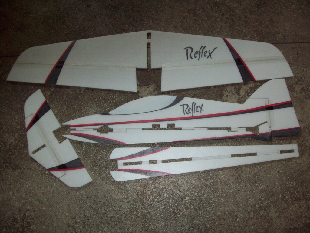

mayster8405 Opublikowano 5 Czerwca 2021 Opublikowano 5 Czerwca 2021 A ja za 10 zł wzorując się na Reflexie stworzyłem sobie takiego Reflexa. Elementy wycięte z 6m/m depronu i zaprasowane folią o Marka Rokowskiego .Czeka w kolejce do złożenia, wyposażenie jest co prawda skromniejsze to znaczy serwa, ale najtańsze SG 90 ogarniają sprawę, łatwo je wymienić na na te same nie uszkadzając przy tym specjalnie modelu. Wam to dobrze, ja muszę sam robić?
