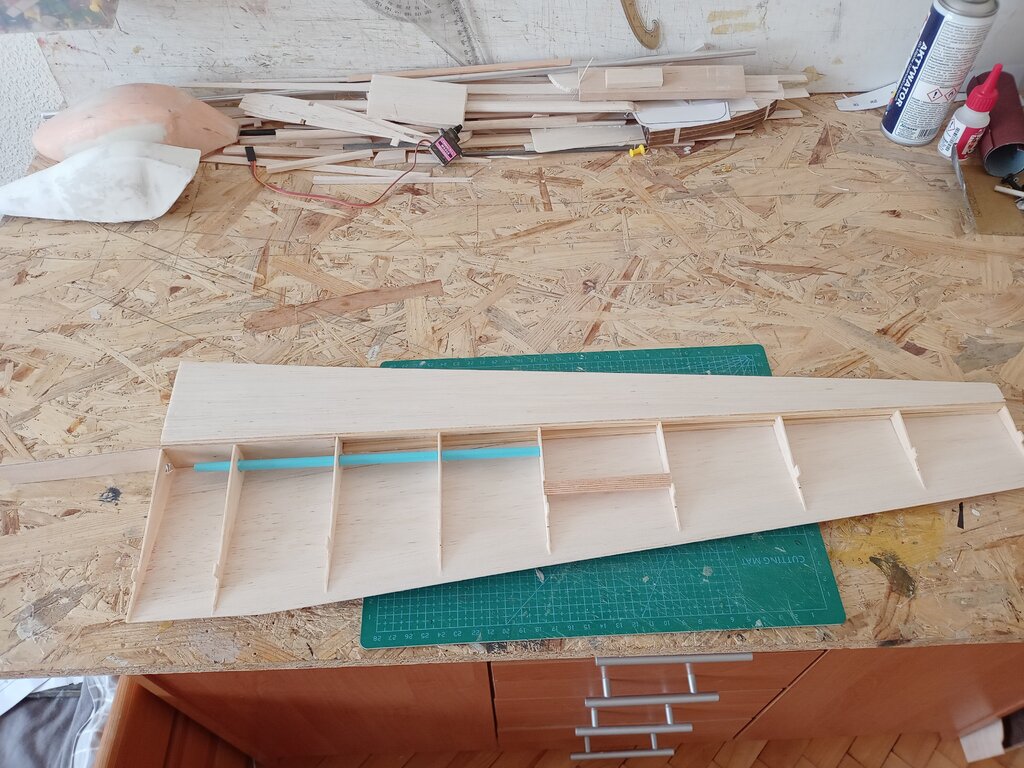

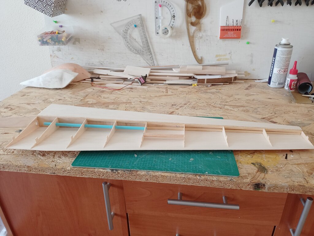

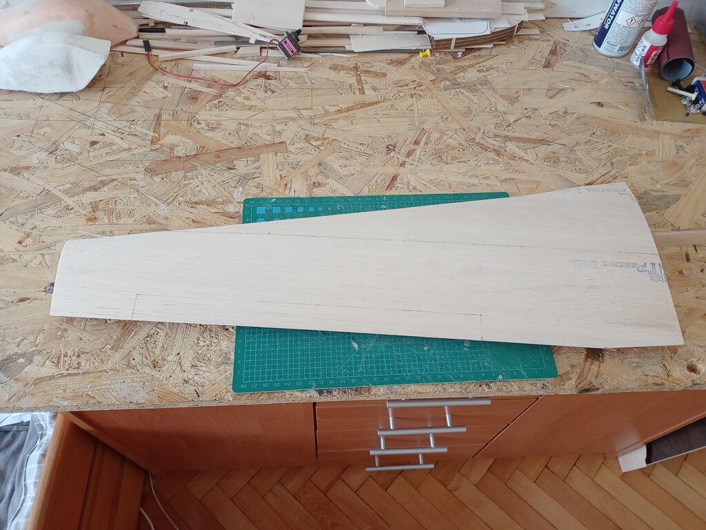

model Opublikowano 8 Maja 2021 Autor Opublikowano 8 Maja 2021 Skrzydełko się klei, w zasadzie jedna połowa ? wszystko według planu- dźwigary sosna 5x5 ,żebra i pokrycie balsa 1,5mm wznios 3 stopnie, zwichrzenie płata 2 stopnie. Musiałem wstawić kawałek rurki plastikowej co by nie mieć później kłopotu z przewodem od serwa- tower pro mg 12g.

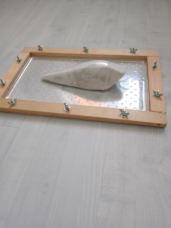

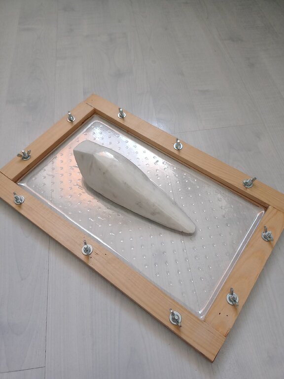

model Opublikowano 12 Maja 2021 Autor Opublikowano 12 Maja 2021 Maciupka aktualizacja pierwsza wytłoczki vacu za mną ? Oczywiście mądra głowa nie posłuchałem w tym wypadku Marka i zrobiłem po swojemu kopytko,ale przy kabinie tempesta zrobimy tak jak mi Marek poradził bo na gipsiku z bliska to powierzchnia wytłoczki pozostawia wiele do życzenia z daleka nie jest źle Piekarnik na 150 stopni rozgrzany, włożyłem na 30 sekund i cyk gotowe Płyta vivak 0,5 mm

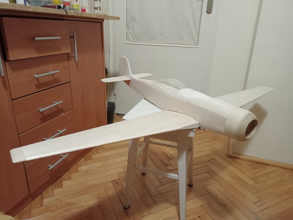

model Opublikowano 18 Maja 2021 Autor Opublikowano 18 Maja 2021 Skrzydło sklejone ? teraz już z górki 2

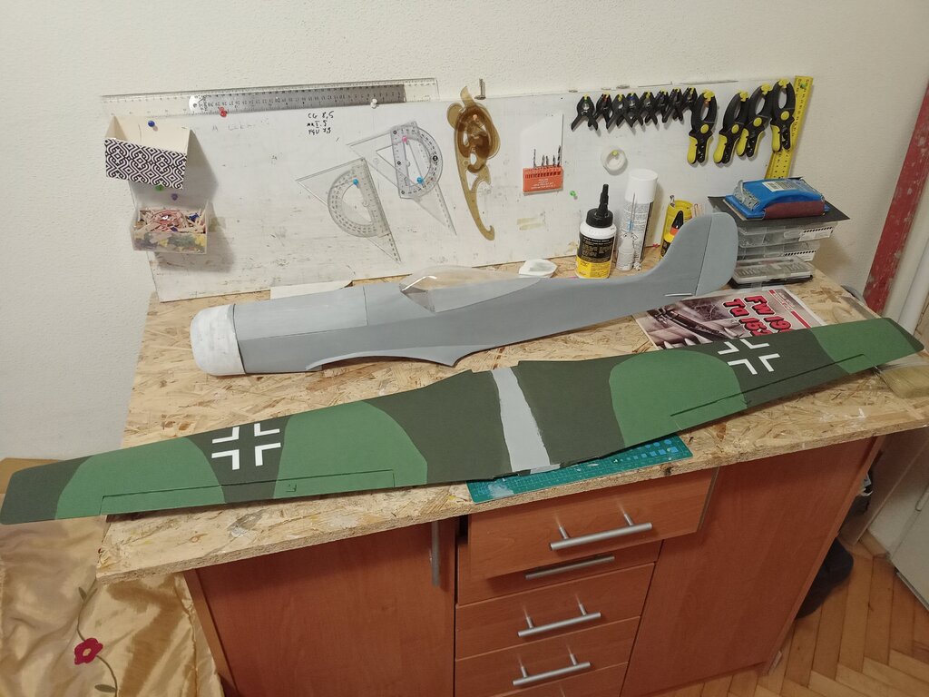

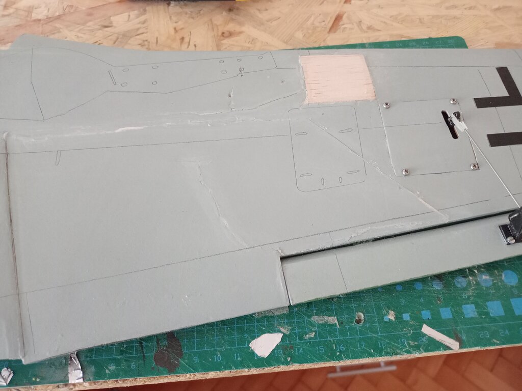

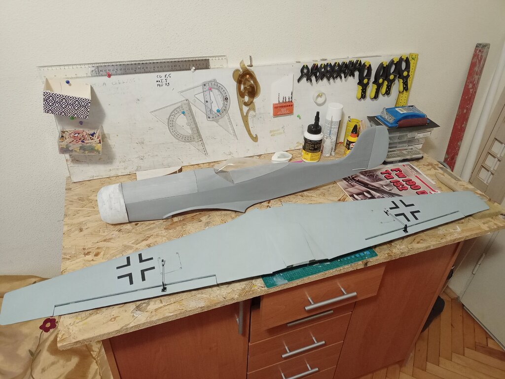

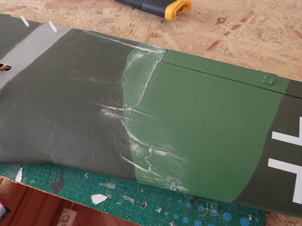

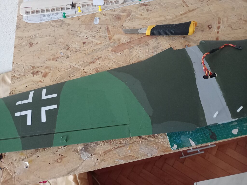

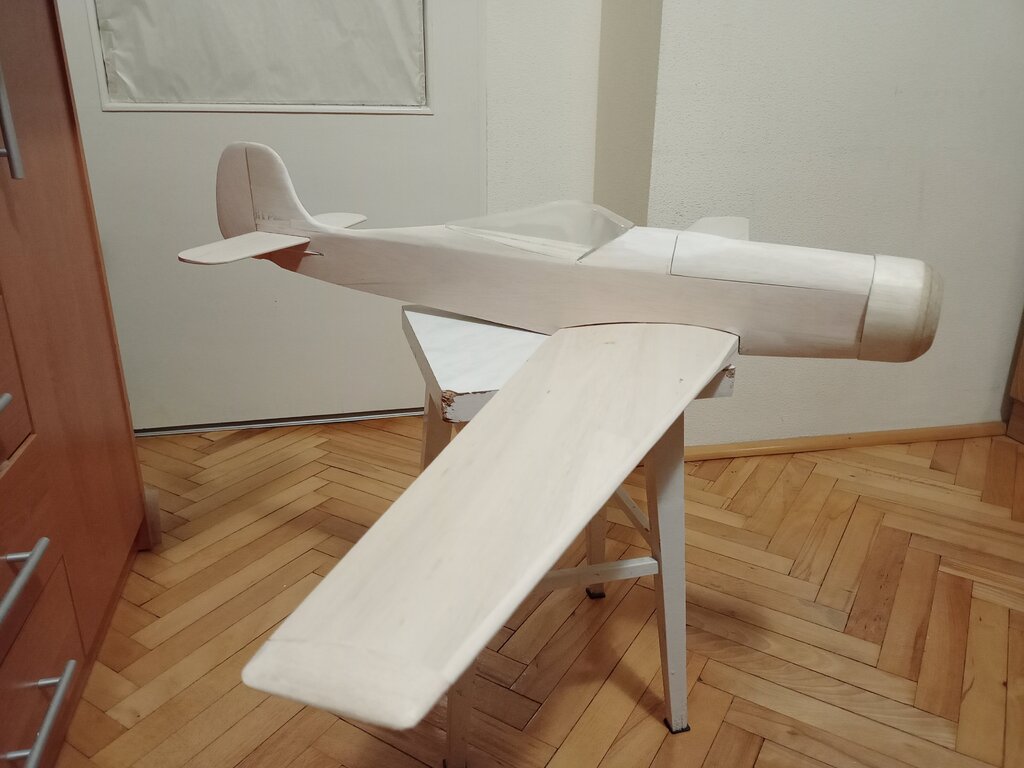

model Opublikowano 14 Czerwca 2021 Autor Opublikowano 14 Czerwca 2021 Malowanie zaczęte, powierzchnia po pokryciu japonką na cellon pomalowana primerem motip akryl spray szlifowano i druga warstwa, potem kolory właściwe spód rlm 76, góra rlm 82-83, chyba przydało by się zrobić jakieś linie podziału blach co sądzicie ? Na sam koniec planuje wszystko zabezpieczyć lakierem bezbarwnym matowym w sprayu. 2
merlin71 Opublikowano 17 Czerwca 2021 Opublikowano 17 Czerwca 2021 Linie podziału by się przydały, byle nie zbytnio przesadzone. Jeśli mogę coś poradzić to nie robił bym tego czarnym pisakiem. Model nie jest jakoś bardzo wielki i chyba nie wyglądało by to dobrze. Kol.Lucjan pięknie to zrobił w swoim modelu: Próbował bym tej techniki właśnie.
