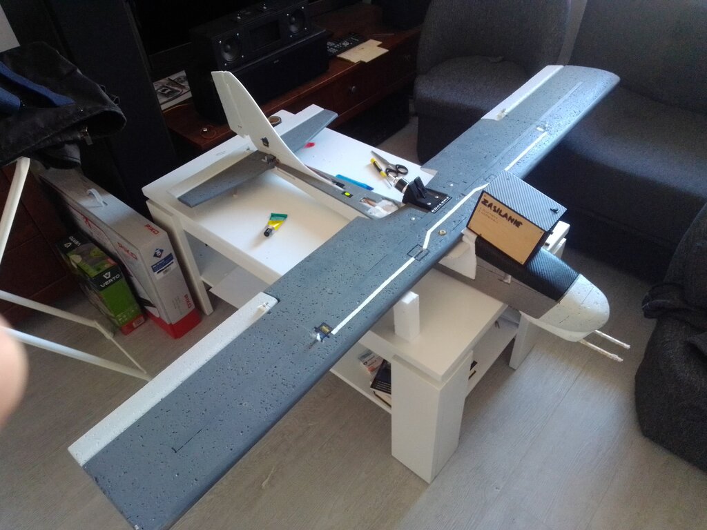

Atomizer Opublikowano 19 Kwietnia 2021 Opublikowano 19 Kwietnia 2021 Hej Postanowiłem to zdarzenie opisać w dziale kraksa, ponieważ uważam, że bardzo się nadaje do tego miejsca i spełnia odpowiednie jakby to napisać... no wiecie o cho chodzi, zamieszczanie w dziale kraksa zdarzenia , ze samolocik w trakcie lądowania wjechał w trawę i nic się nie stało to nie jest kraksa ha ha... Kraksa to coś bardzo poważnego, a tu mam przykład konkretnej kraksy! Cud , ze model po tej kraksie da się w miarę szybko naprawić! Jak znajdę czas to już dziś będzie w 100% gotowy do lotu. Rano naprawiłem statecznik pionowy (wykonany z balsy i styropianu) , który właśnie się klei (klej wikol). Trochę więcej roboty będzie z naprawą kadłuba, samo skrzydło wyszło bez szwanku ... Przyczyną kraksy było w 99% nie dokręcenie śmigła po wymianie silnika na nowy lepszej klasy. Po prostu po wymianie założyłem śmigło i dokręciłem tylko paluszkami, pamiętając aby przed lotem dociągnąć kluczem, bo akurat nie miałem w tamtej chwili pod ręką. No i zapomniałem ha ha... Całe zdarzenie zostało uwiecznione na filmie w dość dobrej jakości , ale nie będę zamieszczać bo nie mam zgody innych osób. Dlatego wyciąłem kilkanaście klatek aby można było zobaczyć cały przebieg zajścia, przeanalizować i wyciągnąć wnioski... 1 % to wina , no nie chcę nikogo innego obwiniać, ale model był wypuszczony pod zbyt dużym kątem(1 ujecie). Normalnie powinien lotem szybowcowym wylądować dalej na ziemi , a w tym przypadku po prostu zatrzymał się w najwyższym położeniu (4 ujecie) i spadł jak kamień! Na filmie widać jak śmigło się nie obraca a ślinik wyje z dużych obrotów...była szybka reakcja i ratowanie... model lekko przechylił się w lewo. Widać jak lotki odwracają model ale ster wysokości przy takiej niewielkiej prędkości nie zadziałał i modelik zarył prosto dziobem w twardą ziemię !

Atomizer Opublikowano 25 Kwietnia 2021 Autor Opublikowano 25 Kwietnia 2021 Model jest już naprawiony. Łącznie zajęło mi to dwie godziny. Użyłem kleju do pianek jak na zdjęciu UHU POR leży obok samolotu RC i drugiego Technicoll do styropianu i gąbki. Teraz trzeba poczekać na utwardzenie spoiny kilka dni.

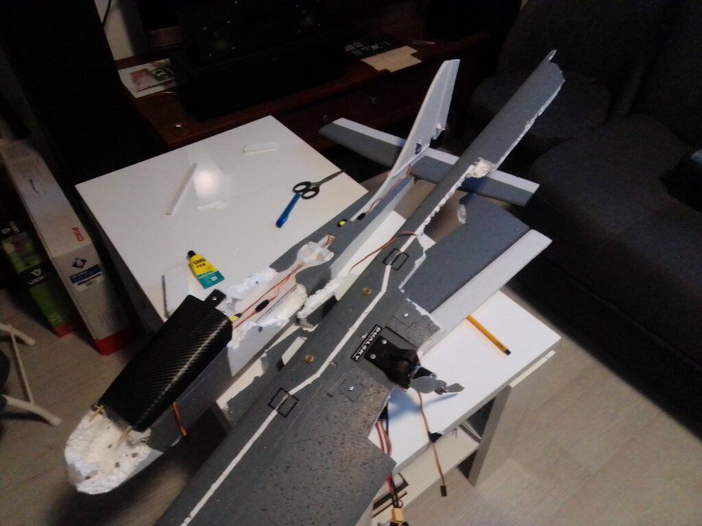

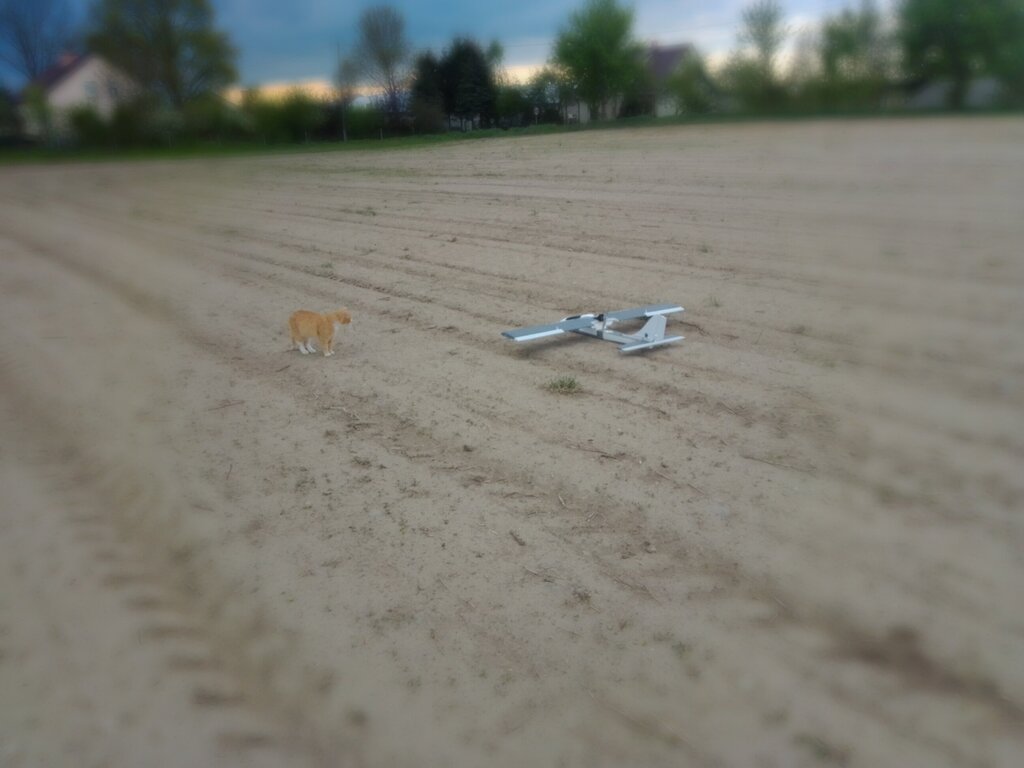

Atomizer Opublikowano 28 Kwietnia 2021 Autor Opublikowano 28 Kwietnia 2021 Witam wszystkich zainteresowanych ? Nie mam dobrych wieści... Dzisiejsza próba niestety nie udana. Jak na tą chwilę sam nie wiem co się stało poza rozbiciem modelu. Zaraz sprawdzę nagranie z kamery, którą zamontowałem na samolocie. Mam nadzieję że jest film w całości. Model wygląda w dużo gorszej kondycji niż podczas pierwszej kraksy! Dziś już nie mam więcej ochoty pisać ?
Atomizer Opublikowano 28 Kwietnia 2021 Autor Opublikowano 28 Kwietnia 2021 Dobra...? Nie jest tak źle, skrzydło już naprawione. Jutro kadłub i lecimy na majówkę ??? A myślałem, że już koniec. Na dziś już starczy, potrzebne mi są dwa kawałki styropianu, to jutro w dzień poszukam. Patrzyłem na nagranie z kamery ? Przemyśle, pomyśle i jutro napiszę co było najprawdziwszą przyczyną...
Atomizer Opublikowano 29 Kwietnia 2021 Autor Opublikowano 29 Kwietnia 2021 Po obejrzeniu nagrania z kamery , którą miałem zamontowaną na modelu mogę podejrzewać przeciągnięcie na niskiej wysokości, prawdopodobnie model leciał zbyt wolno. Niestety nie mam nagrania z zewnątrz i nie widać całej sytuacji, a wszystko działo się szybko! Niewiele zapamiętałem z przebiegu sytuacji! Może nagły podmuch wiatru... Próba odbyła się po 19 , ale chwilami potrafił mocniej zawiać od południa , a startowałem model pod wiatr. Model pokonał dystans ok 50m , po wyrzuceniu z ręki dodałem gazu ! być może na FULL nie jestem w stanie określić, po czym model przydusiło lekko do ziemi, szybka reakcja i drążek do siebie i model lekko w górę po czym zmniejszyłem obroty i momentalnie model wykręciło w prawo, po czym przepad. Wygląda to jak przeciągnięcie.
