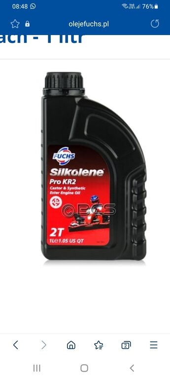

witold_pi Opublikowano 15 Lipca 2021 Opublikowano 15 Lipca 2021 W dniu 13.07.2021 o 22:17, Grzesiek napisał: https://allegro.pl/oferta/fuchs-silkolene-pro-kr2-1l-olej-do-kartingow-6800792195 Witek jak dla mnie możesz latać na czystym metanolu.Ale pamiętaj ze nie tylko takie ludzie jak ty to czytaja.Więc proszę nie doradzaj takich bzdur jak Ty robisz.No chyba że masz monopol na silniki i z tego żyjesz . Ps .A glupi to Ty jesteś i nawet nie wiesz jak bardzo dając takie chamskie rady.Jak ciebie stać na zakup silnika po 1 godz pracy na nowy to twoja sprawa.Nie radz innym takich żeczy.Mnie też jest stać uwalić silnik za 600€ na zawodach tylko dla tego aby być lepszym o jedno a może 2 miejsca ale nie pierd... takich kocopołów jak Ty. Odpowiadam: Metanol w czystej postaci jest szkodliwy dla zdrowia co widać. Pisać należy poprawnie (chyba że ma się z tym problem - dysgrafię) a czytać ze zrozumieniem, a jak kompletnie się nie zna angielskiego to lepiej nic nie mówić. Nie wiem co to jest kocopołów? może w twojej wsi ktoś wie? Olej klasy SAE 30. Do wyczynowych silników kartingowych wysokiej mocy o wyjątkowej sprawności i wydajności. Nie mieszać z innymi olejami silnikowymi - świetna rada! gratuluję 11 godzin temu, FockeWulf napisał: Jacku, właśnie z takiego założenia wzięło się moje zapytanie. Zrobiłem sobie nawet formularz w excelu aby dokładnie obliczyć ilość dolewki przy pożądanej zawartości oleju w paliwie... Naprawdę się nie przejmuj i nie dolewaj innego oleju jak klotz czy rycynowy (masz tego drugiego w tym paliwie 3,4% ? i kolejne 2% nie zaszkodzą ale też nic nie zmienią). Mój drugi silnik w życiu (modelarski) po dotarciu na paliwie FAI w kolejnych rękach przepalił ze 40 litrów tornada z 14% oleju i JAKOŚ się nie zatarł , przeżył swojego właściciela (mojego kolegę) i dalej chodzi u kolejnego modelarza... A był (jest) to MVVS 6,5 cm3. Też się przejmowałem używając tornado i jak głupi latałem po olej T2000 i dolewałem co było pozbawione sensu. Tak naprawdę ważne jest chłodzenie i ilość ciepła wytwarzanego w silniku. Jak nie planujesz zwisów na śmigle i małych przekrojów w masce silnika nic mu się nie stanie, A JAK GO PRZEGRZEJESZ ŻADEN OLEJ W ŻADNEJ ILOŚCI NIE POMOŻE. Po za tym jak bańkę otworzysz część metanolu w trakcie używania odparuje i będziesz miał większe stężenie niż 18%. Zainwestuj w menzurkę 100 ml i wagę i zrób eksperyment z całkowitym odparowaniem metanolu (na balkonie lub tarasie) i zobacz ile ci zostało ml i gram oleju :-), , SAM JESTEM CIEKAW ILE TAK NAPRAWDĘ GO DODAJĄ A NA ILE JEST TO WARTOŚĆ MARKETINGOWA. Sam mieszam mieszanki do samozapłonów bo nie ma paliwa i nawet stosuję o połowę mniej oleju niż kiedyś było zalecane np 20% zamiast 40% i żaden się jakoś nie zatarł a od zeszłego roku uruchomiłem ich kilkanaście. A TO ŚWIADCZY O POSTĘPIE WE WŁAŚCIWOŚCIACH WSPÓŁCZESNYCH OLEJÓW - instrukcja saito pochodzi z 2000 roku i jest już historyczna, skierowana do amerykanów , którzy są starzy, grubi i mają swoje przyzwyczajenia ( na lotnisku modelarskim w NY byłem najmłodszy i najszczuplejszy). OS Max podał resurs 270 godzin na silniku serii LA ( abn ) więc twój przeżyje ZAPEWNE kilka razy tyle, BĘDZIESZ MUSIAŁ W TYM CZASIE WIELE RAZY WYMIENIAĆ ŁOŻYSKA :-), dziś spojrzałem na komputer samochodu - od nowości przez półtora roku tyle nie przepracował :-). Jeśli nie latasz codziennie przez 8 h saito starczy ci na wiele lat, nie jest to silnik wyczynowy ani na jeden sezon ani na jeden bieg pasjonującej dyscypliny 4 razy w lewo raz w prawo albo odwrotnie nie pamiętam , który po uruchomieniu pracuje bez chłodzenia ? zanim "miszczu" wrzuci model do wody. Do yamady zalecany jest olej 100% syntetyczny w większej ilości ze względu na jego konstrukcję, pompę, regulator ciśnienia i warunki pracy które miał w F3A A dziś TO ZABYTEK TECHNIKI ? PS Czy ktoś w ciągniku siodłowym wymienia olej co 7,5 tys km czytaj co tydzień ? ? w audi A4 wymiana oleju to drobne 1200 pln, więc zrezygnowałem z wymiany po 1500 km jak to się dawniej robiło nie mając żadnej gwarancji czy by to zrobili czy tylko skasowali ? a sprawdzić się nie da bo silnik nie ma bagnetu ....

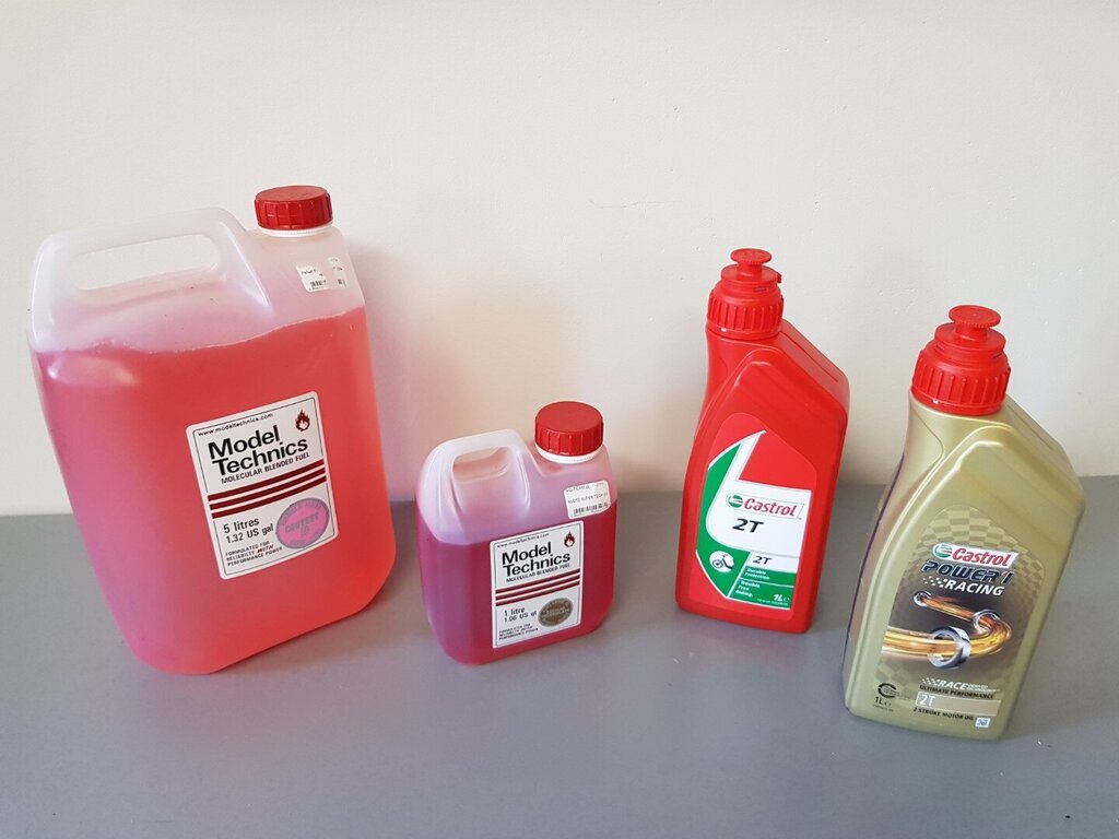

FockeWulf Opublikowano 19 Lipca 2021 Autor Opublikowano 19 Lipca 2021 Kupiłem taki zestaw jak na zdjęciu poniżej. Teraz tylko kanister na benzynę i jakieś pojemniki do odmierzania ilości. Jak zobaczyłem "bańkę" oleju to się zdziwiłem. Niby człowiek wie, ile to 1 litr, ale jednak - cena jak z kosmosu. Mam stare paliwo, które już trochę wywietrzało. Chyba otworzę, wystawię na dwór i wydobędę trochę oleju. Dzięki wszystkim kolegom za cenne informacje. 1
Grzesiek Opublikowano 20 Lipca 2021 Opublikowano 20 Lipca 2021 Zamiast tego KLOTZA mogłeś rycyne dodać było by dużo taniej.
FockeWulf Opublikowano 20 Lipca 2021 Autor Opublikowano 20 Lipca 2021 Myślałem o tym, ale jak już zamawiałem to machnąłem ręką...
