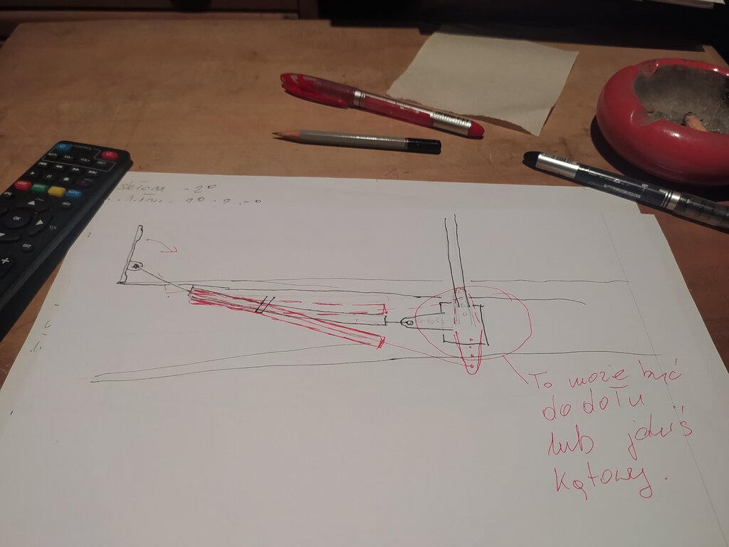

Próbuję się bawić w pokrywy podwozia i nijak nie potrafię wymyślić jaka długa dźwignia powinna być i gdzie przymocowana aby się ładnie zamykało.
Ktoś mi mógłby wytłumaczyć jak podejść do zagadnienia? afa9147da565584c3a44f7c220edf9fe.jpg
Witam.
Moze jakis bowden.
Pozdrawiam.
Tak na szybko. 1695495975779..thumb.jpg.bd8def29ba479962b8406a9a46c76707.jpg

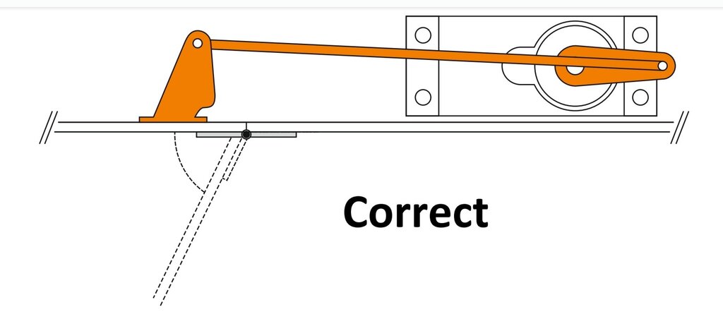

Cześć. Najważniejsze żeby dźwignia serwa po zamknięciu pokrywy podwozia tworzyła w z popychaczem taki kąt aby pokrywa była zablokowana bez użycia energii serwa. Dzięki temu serwo nie będzie buczeć i ciągnąć prądu po zamknięciu podwozia. W skrajnych przypadkach sero potrafi się spalić.
Poniżej masz rysunek.
Dobór długości orczyka i popychacza to kwestia kilku prób i trafisz.

Witam.
Myslalem raczej by wykorzystac istniejace serwo podwozia, bez dodatkowych. Jakis element "rozciagliwy" w koncowej fazie otwierania podwozia, kiedy klapka jest juz otwarta opozni moment jej zamykania nie powodujac kolizji z podwozie. "rociagliwy"-np. gumka recepturka?.
Standardowo sie nie rozumiemy ?. Podwozie jest elektryczne? dlatego uzylem slowa serwo. Nic nie stoi na przeszkodzie, by podlaczyc bowdena do goleni podwozia. Zrob zdjecie mechanizmu podwozia.
Unikasz dodatkowego serwa,klopotow ze zgraniem klapki z golenia, spalenia serwa. Ja w moim P47 zamierzam tak zrobic, malo tego caly naped ogona bedzie na dlugich bowdenach co obnizy ciezar ogona.
Pozdrawiam.
Mustang do startu ma drzwi podwoziowe zamknięte także patent z serwem w tym przypadku jest najlepszym rozwiązaniem. Dodatkowo przy tak małych serwach będzie to najlepsze i lekkie rozwiązanie.
Do tego trzeba dodatkowego kanalu. Pytanie robertusa raczej sugeruje, ze chce miec wszystko na jednym kanale co w domysle daje, ze nie przewidywal ponownego zamykania do startu. Przy dodatkowym serwie problem kolidowania nie istnieje, otwieram klapke, wypuszczam podwozie, zamykam klapke, laduje, koniec.
W takim przypadku jego pytanie nie ma sensu, jest zbyt doswiadczony by nie policzyc dlugosci popychadła.
Oczywiście można tego dokonać profilujac odpowiednio element otwierający i zamykajacy klapke, ale twoja propozycja niczego nie rozwiązuje.
I gdzie tu pytanie o rozwiązanie na jednym kanale? Uparcie chcesz przeforsować swoją propozycję z bowdenem, szczerze to nie potrafię sobie tego wyobrazić.
?, podobno ogranicza nas tylko nasza wyobraźnia.
Ok, ale chodziło mi o to w jaki sposób napędzisz ten układ. Jak przeniesiesz napęd z golenia czy mechanizmu na klapkę.
Ja mam banalnie proste rozwiązanie na jeden kanał. Użycie door sequencera. Teraz praktycznie każdy nadajnik to ma a jak nie nadajnik to można kupić za kilka dolarów jako osobne urządzenie.

Zobaczcie rozwiązania, które stosuje bodajże Lucjan w swoich modelach. Proste i skuteczne.
Znam je doskonale i je stosuje. Ciekaw jestem patentu z bowdenem. Przy pokrywach zamkniętych do startu mechaniczne napędy się nie sprawdzą bo bardzo komplikują układ.
