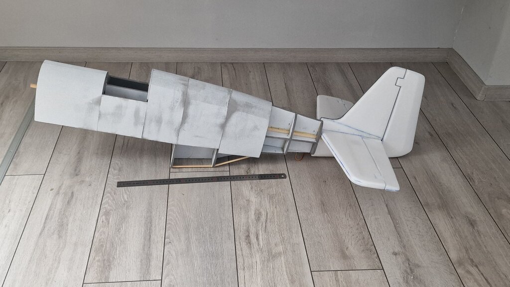

Ta odpowiedź cieszy się zainteresowaniem. robertus Opublikowano 13 Maja 2023 Autor Ta odpowiedź cieszy się zainteresowaniem. Udostępnij Opublikowano 13 Maja 2023 Mały postęp. Na razie tak zostawię, czekam na podwozie serwa itd. ogon tylko dostawiony. Leżąca linijka ma 50cm, tak dla skali. Zajmę się skrzydłami 6 Odnośnik do komentarza Udostępnij na innych stronach Więcej opcji udostępniania...

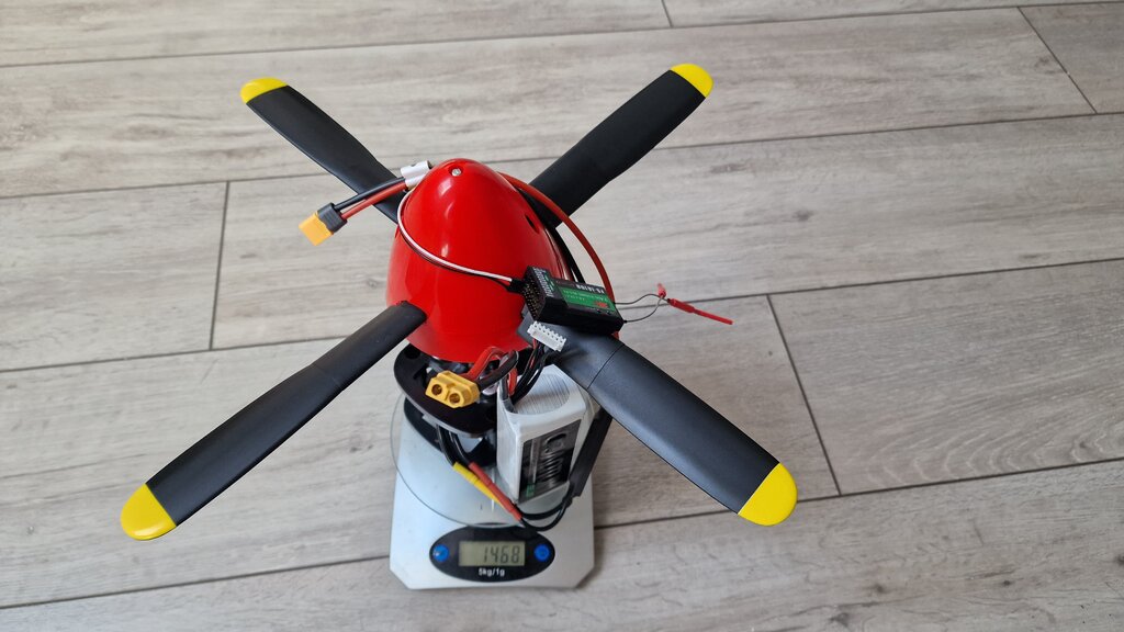

robertus Opublikowano 1 Czerwca 2023 Autor Udostępnij Opublikowano 1 Czerwca 2023 Skompletowałem napęd do Mustanga. Pomyślałem sobie, że sobie ułatwię i kupię napęd od Mustanga Fms. Ale teraz nie wiem, bez pakietu to waży 1kg, z pakietem 1,5kg. Obawiam się że będzie za ciężko, a jak ciężko to kadłub co zrobiłem, zrobiłem za delikatny, ech.. 20230601_153409.mp4 I gdzie tu moje celowane 3-3,5kg max do lotu? Teraz będę myślał jak to wyważyć Odnośnik do komentarza Udostępnij na innych stronach Więcej opcji udostępniania...
jarek_aviatik Opublikowano 1 Czerwca 2023 Udostępnij Opublikowano 1 Czerwca 2023 Wzmocnij tylną część kadłuba, a na przód wzmocnienia z węgla Odnośnik do komentarza Udostępnij na innych stronach Więcej opcji udostępniania...
Viper Opublikowano 1 Czerwca 2023 Udostępnij Opublikowano 1 Czerwca 2023 Jak robisz lekko, to nie patrz na istniejące zespoły napędowe, bo takie duże pianki wcale takie lekkie nie są, a nadmiarowy napęd to nic innego jak zakamuflowany balast Zbuduj, zważ i wtedy dopasowuj napęd (polecam e-calc, zarówno pod względem poszukiwania odpowiednich zestawów jak i potem sprawdzania wydajności wybranego zestawu). Od kilku lat praktycznie do każdego modelu czy poszukuję w ten sposób, czy sprawdzam wydajność i jeszcze się nie pomyliłem. Odnośnik do komentarza Udostępnij na innych stronach Więcej opcji udostępniania...
robertus Opublikowano 1 Czerwca 2023 Autor Udostępnij Opublikowano 1 Czerwca 2023 Masz całkowitą rację, tylko przy tak dużym a lekkim modelu na każdym kroku spotykam się z problemem, choćby, gdzie znaleźć duży i lekki kołpak, od tego w sumie się zaczęło. Znalazłem jeden, aluminiowy, ciężki i w cenie złota. Tak od kołpaka od FMS dojechałem do całego napędu. Jeszcze pomyślę i pokombinuję w którą stronę pójść. Odnośnik do komentarza Udostępnij na innych stronach Więcej opcji udostępniania...
solainer Opublikowano 1 Czerwca 2023 Udostępnij Opublikowano 1 Czerwca 2023 Wylaminuj sobie kołpak. Dorobisz sobie idealnie taki jak potrzebujesz. Odnośnik do komentarza Udostępnij na innych stronach Więcej opcji udostępniania...
Viper Opublikowano 1 Czerwca 2023 Udostępnij Opublikowano 1 Czerwca 2023 No niestety, wszystko co bardzo lekkie kosztuje, lekkie modele, elementy węglowe, elementy z balsy laminowanej węglem lub tkaniną itd, ale teoretycznie potem oszczędzasz na pakietach , a przynajmniej mniej tracisz Ale kombinuj, rozwiązywanie problemów i doprowadzenie preojektu do szczęsliwego finału daje frajdę, zresztą parokrotnie to udowodniłeś, trzymam kciuki. Jakbyś miał jakiś problem z ecalciem, postaram się pomóc Tak sobie myślę, w dobie druku 3d, można by i jakieś części druknąć, trzeba by posprawdzać te nowe filamenty typu LW-PLA, czy może jakieś inne, ale mimo iż od jakiegoś czasu przyglądam się drukarkom, to jakoś jeszcze nie zdecydowałem się na zakup, właśnie między innymi ze względu na wagę wydruków i ich wytrzymałość, jakoś jeszcze mnie to do końca nie przekonuje, więc tu nie pomogę, bo nie mam doświadczenia. Odnośnik do komentarza Udostępnij na innych stronach Więcej opcji udostępniania...
