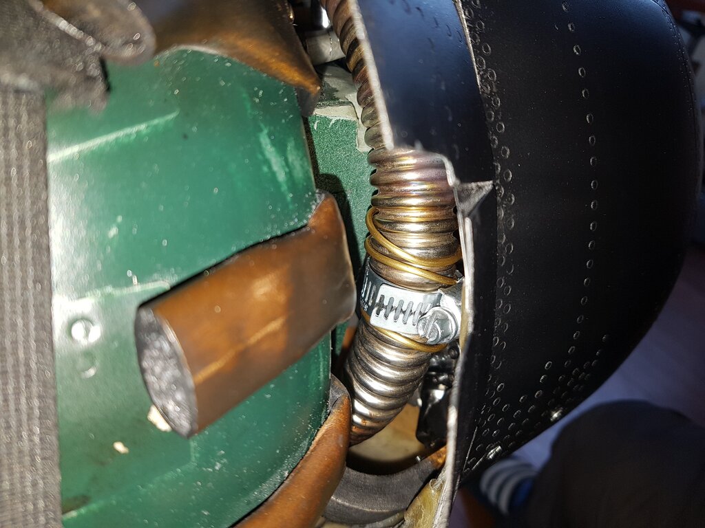

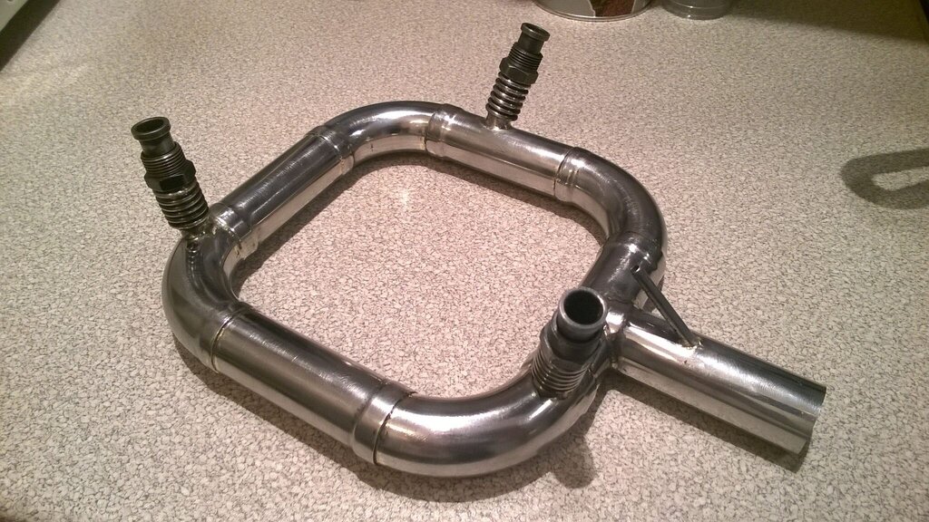

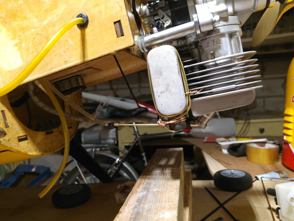

Nielot Opublikowano 22 Września 2021 Opublikowano 22 Września 2021 Pompa to jedno ale i podgrzewacz też jest potrzebny. Choć czterosuwy maja wysoka temp. spalin to dobre podgrzanie na układzie wydechowym to klucz do sukcesu. Dedykowane tłumiki mają elementy do podgrzania i wtryśnięcia płynu (olej napędowy, olej napędowy+ nafta, olej napędowy+ mineralny olej do skrzyń automatycznych lub parafina.....) mam kilka składów wypróbowanych . Używałem chyba wszystkiego Dedykowany płyn jest szalenie drogi a efekt taki sam. Im mocniej podgrzejesz przed podaniem do tłumika, tym mniej ufajdany model. Latałem z pompą Tejera TME+ dławik na wylocie bez możliwości płynnej regulacji pompy. Z 500ml zbiornikiem myślę że 2-3 minuty, zależy od regulacji. Używałem tłumików Slimline z takim cwanym układem podgrzania a także swoje wytwory fantazji. W Saito nie wiem jak masz zbudowany układ wydechowy, czy na oryginalnych karbowanych rurkach , czy np. budowałeś kolektor jak ja to zrobiłem w FG60R3 . Na rurkach nie bardzo wiem gdzie można podać ciecz do dymu, a jak jest tłumik to wiadomo . Ja zbudowałem taki. Kilka zwojów rurki miedzianej na kolektor do podgrzania i wtrysk w pobliżu wylotu dolnego cylindra i powinno dymić jak talala.

Nielot Opublikowano 23 Września 2021 Opublikowano 23 Września 2021 Akurat silnik chodzi w FW 190 bez dymu a ten króciec na zdjęciu do odpływ oleju z silnika Ale wcześniej napisałem że wylot blisko wylotu z cylindra. Na karbowany flex da się nawinąć kilka zwojów do podgrzania i wprowadzić do wydechu. Nie mam obecnie dymu w makiecie. Mam dym EDGE 540 z ZDZ 80RVJ z tłumikiem typu Pitts i jest to lekko skopiowany pomysł systemu jak, tu w moim wydaniu : https://www.3drchobbies.com/shop/smoke-accessories/slimline-da-70-smoke-mufflers/#.Model na lotnisku, nie mam zdjęcia . Ale wcześniej była to rurka wzdłuż tłumika i długi króciec w tłumiku i też działało. Czterosuwy mają gorące spaliny też będzie dymić z króćca bezpośrednio wlutowanego w kolektor bez podgrzania ale zużyjesz więcej i wyrzucisz jak "zdymisz" Przeglądnij forum pisałem bardzo dużo na temat dymu, mieszanek i pomysłów.
