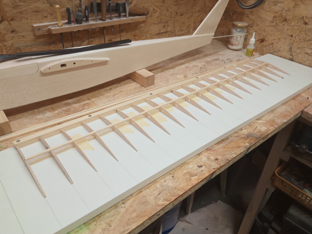

Daniel1978 Opublikowano 5 Grudnia 2021 Autor Opublikowano 5 Grudnia 2021 Prac ciąg dalszy Powoli powstaje skrzydło. 2
d9Jacek Opublikowano 5 Grudnia 2021 Opublikowano 5 Grudnia 2021 4 godziny temu, Daniel1978 napisał: .....powstaje skrzydło bezkesonowe ?
Ares Opublikowano 5 Grudnia 2021 Opublikowano 5 Grudnia 2021 37 minut temu, Daniel1978 napisał: Skrzydło będzie z kesonem. A z czego masz deskę montażową? Jakaś taka biała, czyżby fragment płyty z okleiną?
d9Jacek Opublikowano 5 Grudnia 2021 Opublikowano 5 Grudnia 2021 46 minut temu, Daniel1978 napisał: Skrzydło będzie z kesonem.? czyli porzuciłes technologię wg której budował Delfina W.Schier ....
Daniel1978 Opublikowano 5 Grudnia 2021 Autor Opublikowano 5 Grudnia 2021 Zwykła płyta meblowa z Obi.?
Daniel1978 Opublikowano 9 Grudnia 2021 Autor Opublikowano 9 Grudnia 2021 Jedno skrzydło prawie gotowe. 2
Ares Opublikowano 9 Grudnia 2021 Opublikowano 9 Grudnia 2021 Bardzo ładnie ci to wychodzi Danielu. Chciałbym potrafić tak szybko budować. Pozdrawiam
Daniel1978 Opublikowano 9 Grudnia 2021 Autor Opublikowano 9 Grudnia 2021 Fajnie że budowa się podoba. Sam jestem ciekaw jak Delfin będzie latał. Tak, klapy będą. 1
