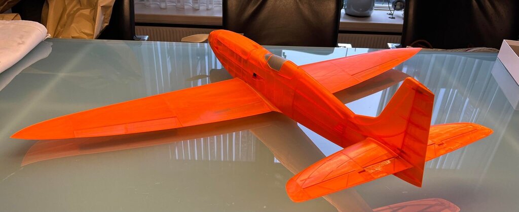

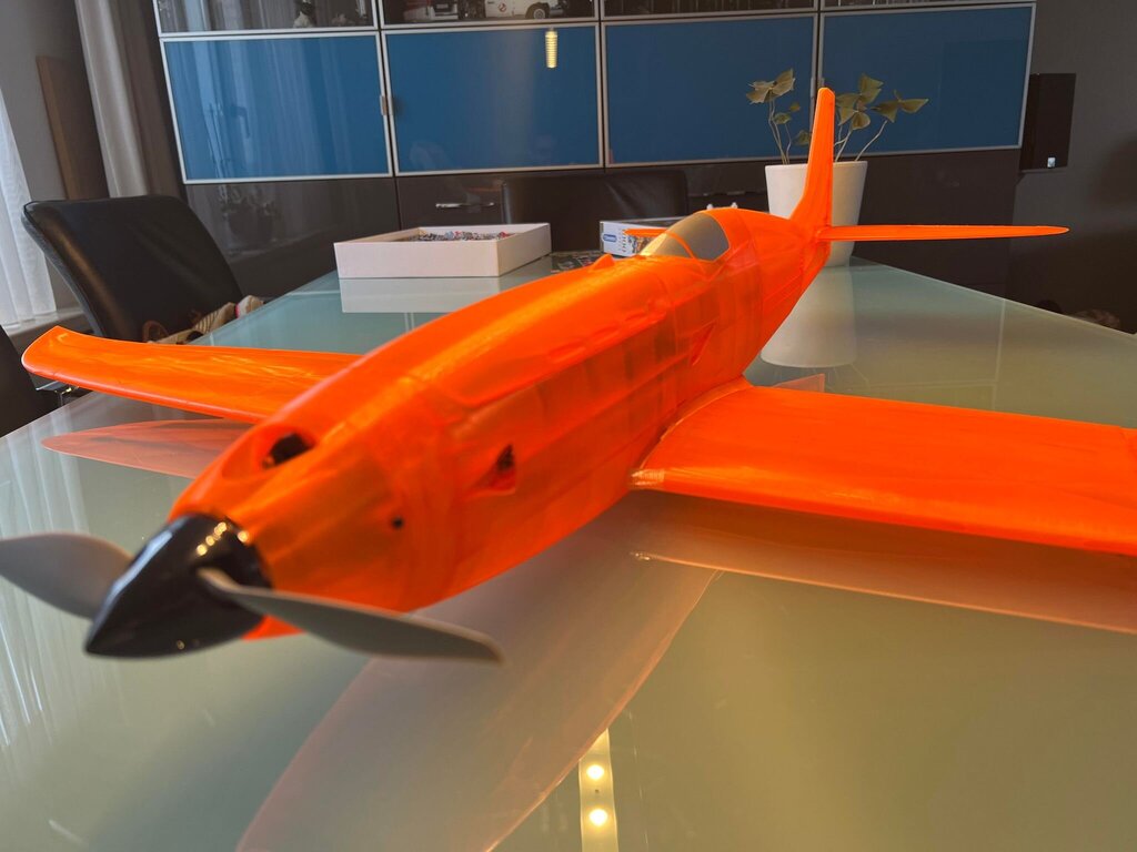

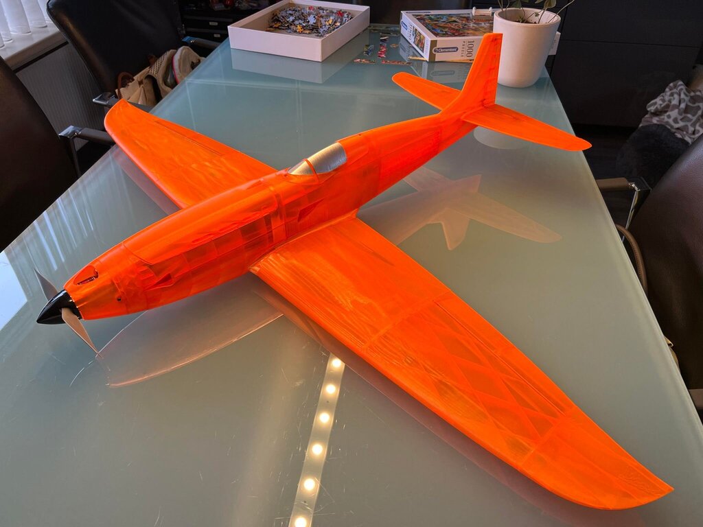

W ciszy i spokoju kończyłem pracę na wersją 3d, której to założenia aerodynamiczne wzbudziły tyle "kontrowersji" na tym forum.
Prace były prowadzone w ramach networking'u z pilotami z UK, Australii, Holandii i Kanady.
Wczoraj jeden z kolegów z Holandii dokonał oblotu wersji 3d opartej o profil NACA 2412. Sam pilot posiada wieloletnie doswiadczeni w pylon racingu. Przez kilka sezonów brał aktywny udział w międzynarodowych zawodach więc jego opinia jest dla mnie najważniejsza. Okazało się, że wszystkie moje założenia aerodynamiczne okazały się jak najbardziej poprawne i właściwie  dobrane do tego konkretnego projektu. Poniżej recenzja z oblotu formie oryginalniej:
"I just landen de Prophet after her maiden flight. I gave ~80% throttle and gave her a push and off she was. I had to be quick to give some up elevator but once up to speed all was fine. Had to dial in a bit of down trim and then she flew! She was very sensitive to elevator input and roll was also a bit quick to my liking. I landed her and dialled both back on the transmitter. Second flight was much better. I felt in control and went for full throttle. The speed was good, quick enough for most I would say. The timer went off way to quickly. I broke the prop during this landing so no more flights today ?.
She was pretty stable once I dialed down the throws for elevator and ailerons. C.G. seems good, I did not fly her inverted yet. I tried to force a stall, all she did was drop her nose so that is a very good sign!"
Już zaczynałem się martwić co tak zamilkłeś :), ale cisza czasami mocniejsza jest niż tysiąc słów, a mi teraz cisną się na usta tylko dwa.. ŚWIETNA ROBOTA!!!!!!! ?????
Z niecierpliwością czekam na dalszy rozwój projektu, bo znam Ciebie..  i po prostu wiem, że to nie koniec :)
  • Dzięki 1
Dzięki Grzechu! Sorry, że się nie odzwywalem do Ciebie ale chciałem się zupełnie wyłączyć na jakiś czas, żeby dokończyć projekt do etapu, w którym teraz jestem. Wracam do świata internetów:)
Tak trzymaj ? i do przodu!  :)
Czekam z niecierpliwością kiedy zobaczę go na rodzimym lotnisku ? i radochę jaką będziesz miał z oblotu ???

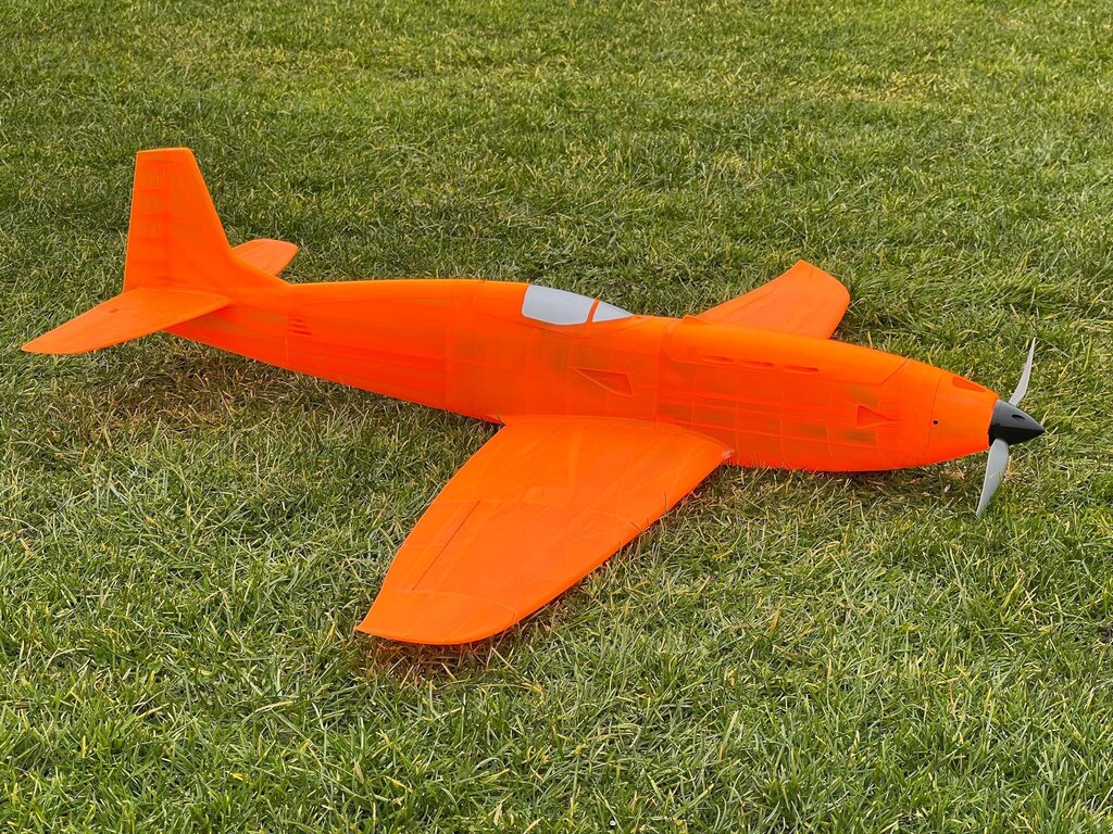

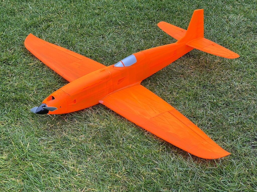

A tak to lata... Jestem bardzo zadowolony! Dziś kiedy otrzymałem od kolegi, który robił oblot, pierwsze filmy z lotów na serio zakręciła mi się w oku łezka ze szczęścia. Ileś miesięcy pracy nad tym projektem miało sens, ten model naprawdę robi robotę.
GPS pokazał max 228km/h, setup:
1. turnigy sk 3536 1400kv
2. lipo 4s 2200
3. waga do lotu: 1150g
