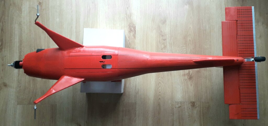

Stearman Opublikowano 1 Października 2022 Autor Opublikowano 1 Października 2022 Myślę, że swój prawdziwy charakter pokaże dopiero po malowaniu, a jak przetrwa oblot to dostanie oznaczenie DRACO ?

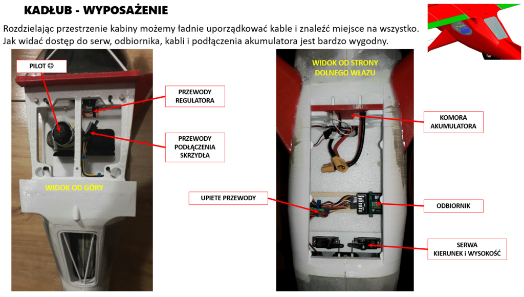

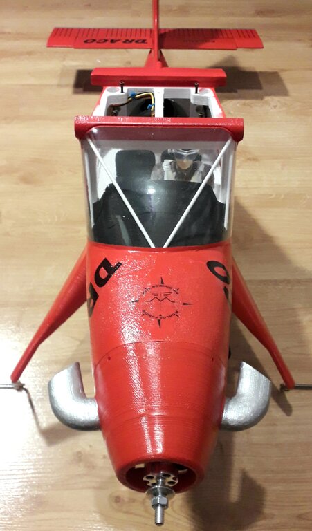

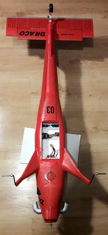

Stearman Opublikowano 12 Października 2022 Autor Opublikowano 12 Października 2022 Ostatnie prace przed malowaniem..... Powoli wykańczam wnętrze, czekając na szyby. Spinam kable, sprawdzam podłączenia. Udało mi się wygospodarować w kabinie trochę miejsca na płaskie oddzielenie elektroniki depronem 6mm. Nawet znalazło się miejsce na atrapy siedzeń i miejsce na pilota. Zostawię tak biało, tylko siedzenia na czarno pomaluje. Niestety z odważnych pilotów został tylko ten najbardziej doświadczony z drugiej Wojny, ale co tam... przy oblocie doświadczenia nigdy za wiele... ? Mogłem wszystko spiąć i sprawdzić mój autorski system oświetlenia. Wyszło całkiem nieźle. Na stałe świecą się światła pozycyjne na końcówkach skrzydeł (jeszcze nie pomalowane na czerwony i zielony) oraz reflektor oświetlający ogon. Przełącznikiem na aparaturze włączam światła lądowania... i zaczyna się dyskoteka... ale prawie jak w oryginale... ? w końcu to samolot do lądowań specjalnych ? video-43fe8006b89e5d335812c108eebca0f6-V.mp4 video-8809afefb247dc5e0c6d12fde91901fd-V.mp4 2

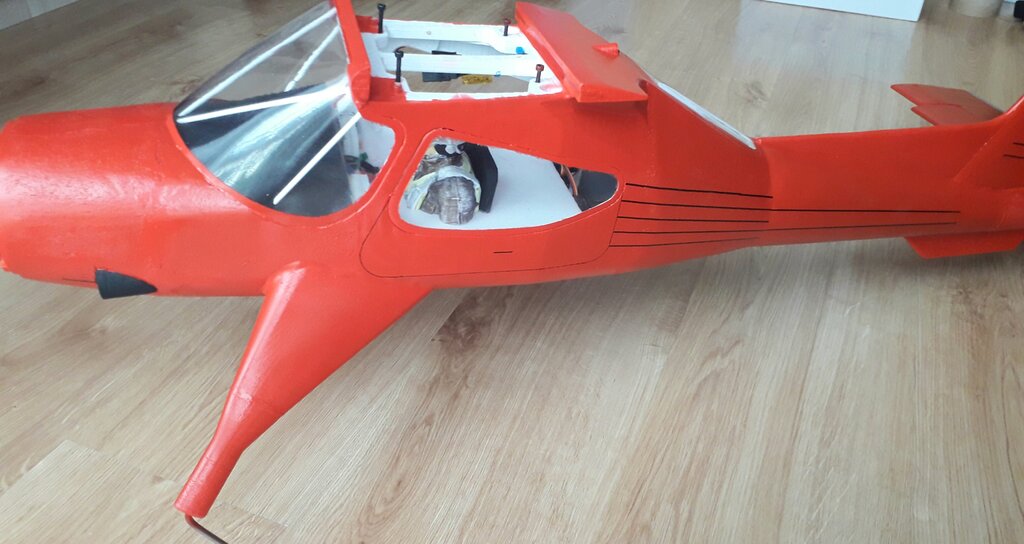

Stearman Opublikowano 14 Października 2022 Autor Opublikowano 14 Października 2022 Czekając na szyby cd.... Coraz bliżej malowania..... I po malowaniu może jakieś naklejki..... oczywiście czarne 1

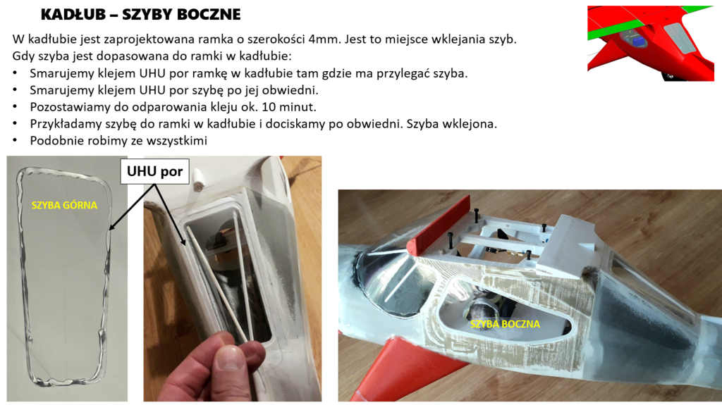

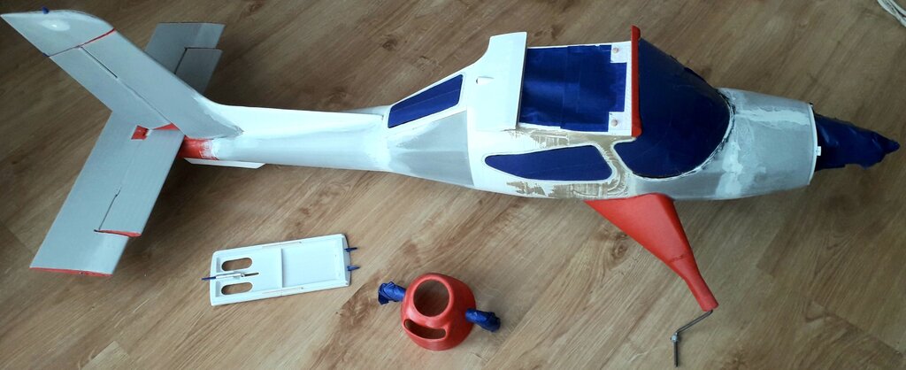

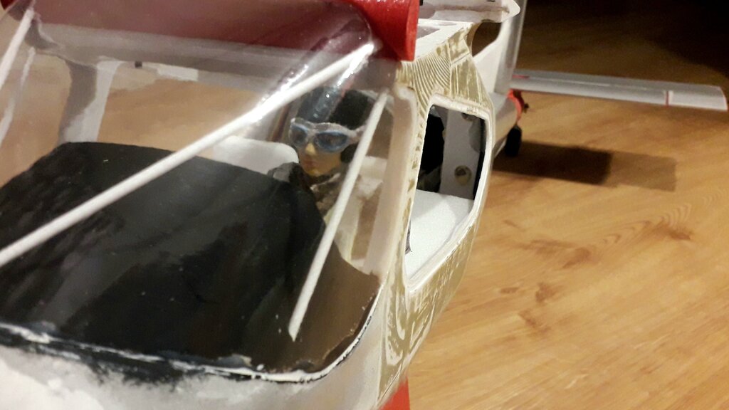

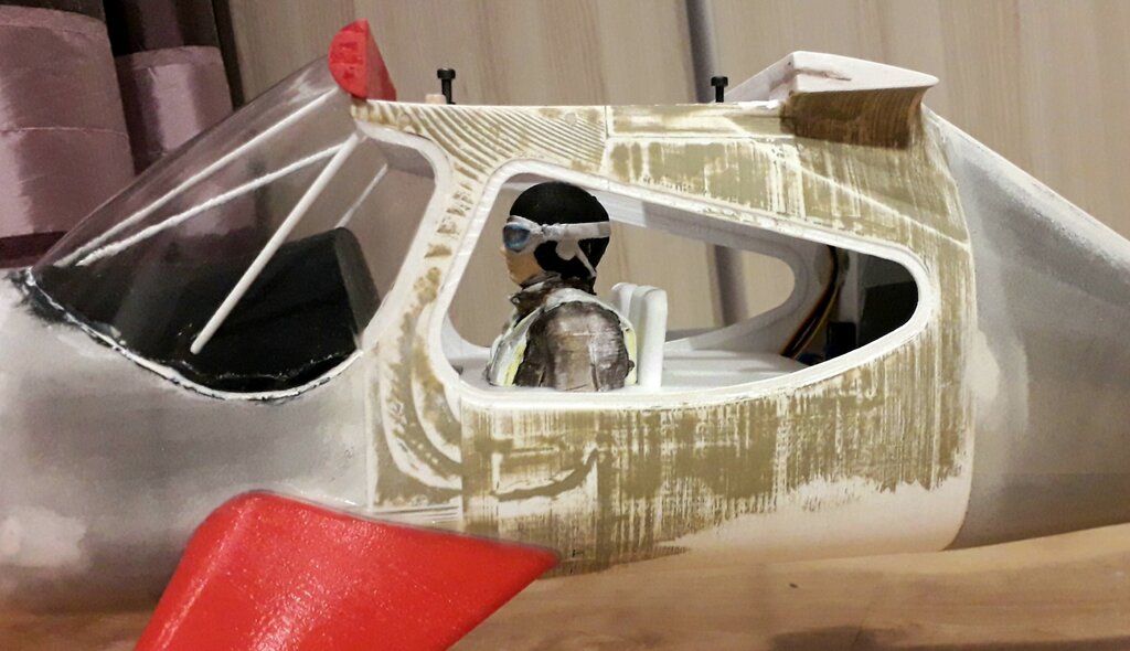

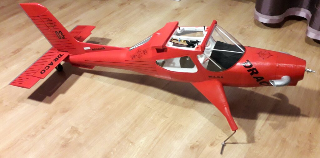

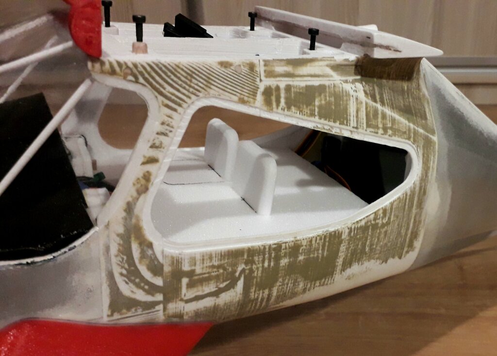

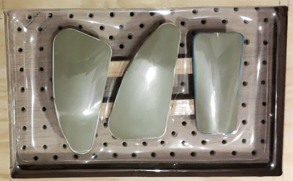

Stearman Opublikowano 15 Października 2022 Autor Opublikowano 15 Października 2022 I w końcu szyby dotarły i można wykończyć malowaniem. Niestety muszę pomyśleć o jakimś pokryciu modelu papierem czy czymś innym bo po zdjęciu taśmy ochronnej powychodziły wszystkie nierówności styropianu i szpachlowania. Cóż dopiero się uczę. Maluje przy dużym wietrze i dokończę projekt nawet jak nie będzie tak efektowny jak bym chciał... ?
Janekm Opublikowano 15 Października 2022 Opublikowano 15 Października 2022 Kolor dobrany fachowo , no i ten napis "FLYING COWBOYS POLAND" ? Gdzie zamawiałeś oszklenie, o którym piszesz?
Stearman Opublikowano 15 Października 2022 Autor Opublikowano 15 Października 2022 Wszystko wygląda znacznie lepiej po kilku warstwach farby ? 1 hour ago, Janekm said: Gdzie zamawiałeś oszklenie, o którym piszesz? Dokończenie szkolenia było konieczne by dalej dokończyć prace. Szyby boczne i tylną, podobnie jak przednią robiłem sam, ale nie miałem czasu na wykończenie kopyt i czekałem na wolną chwilę.. zupełnie jak na przesyłkę.... kilka dni ? Wczoraj je w końcu ogarnąłem... ?
Janekm Opublikowano 15 Października 2022 Opublikowano 15 Października 2022 Teraz rozumiem, po zdjęciu taśm maskujących wygląda pięknie, zupełnie nie martwiłbym się powierzchnią. Jedna rzecz mi się nasunęła, kiedy oglądałem "nocne filmy" z prezentacją oświetlenia, mianowicie wnętrze wlotu powietrza do silnika, tam gdzie jest reflektor, okleiłbym od środka jakąś folią aluminiową, żeby nie prześwietlał wnętrza całej maski, a tylko do przodu świecił. Teraz z przedniej części tworzy się taka duża czerwona lampa. Myślę, że wiele nie będzie to ważyć a efekt może być ciekawy. 1

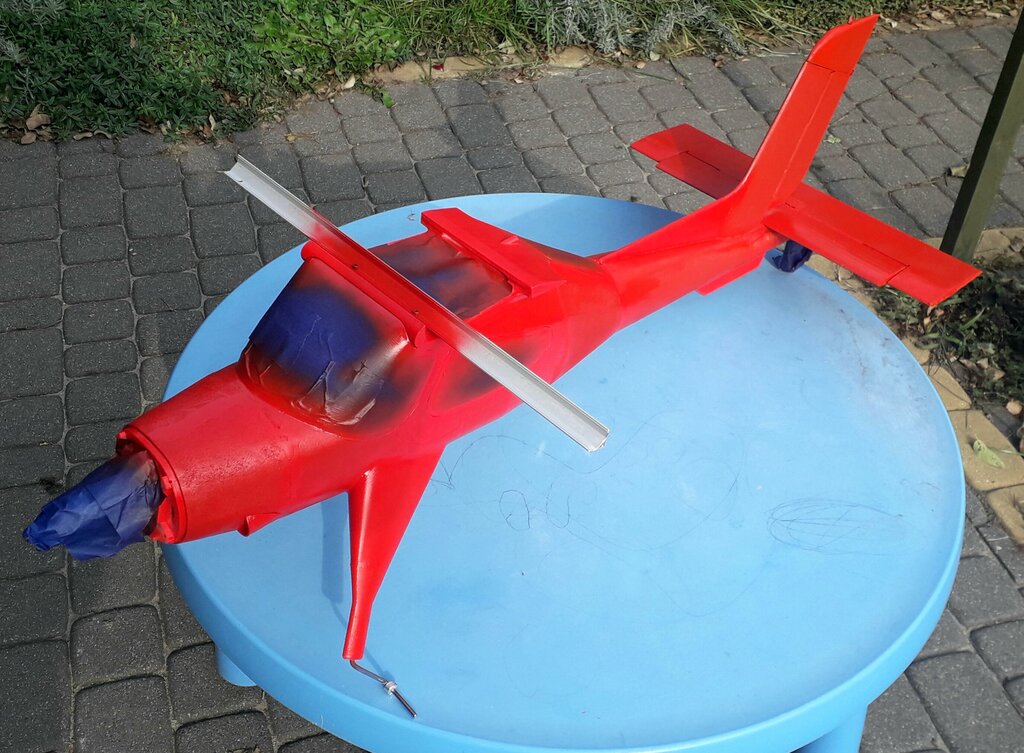

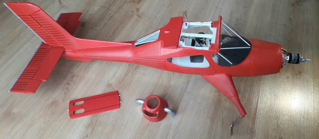

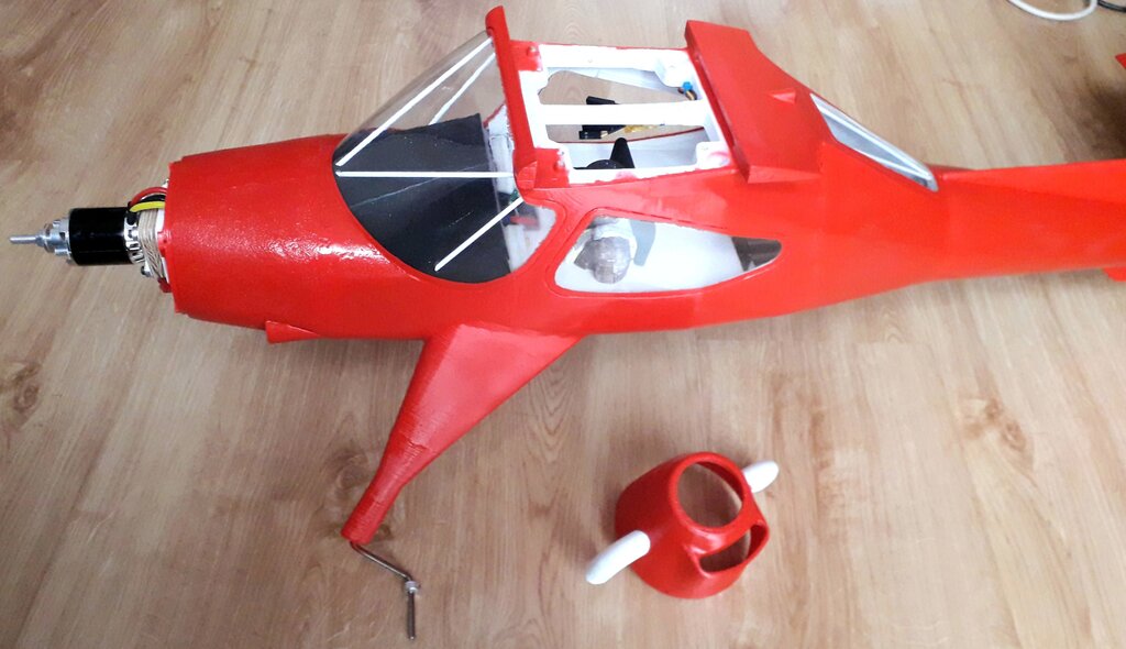

Stearman Opublikowano 16 Października 2022 Autor Opublikowano 16 Października 2022 Kadłub dzisiaj gotowy na naklejki, tak wyglądał wczoraj przed malowaniem... ... A tak dzisiaj po malowaniu i podrasowaniu markerem przed oklejaniem.... 1
Janekm Opublikowano 16 Października 2022 Opublikowano 16 Października 2022 Pomysł z markerem niezły, tylko że (moim zdaniem) jego kolor jest zbyt ciemny. Mógłby być ciemno-czerwony. Ale to drobiazg, po oblocie można nawet paseczki depronu dociąc, pomalować i przykleić, mam na myśli kadłub, bo taka operacja na usterzeniu nie wiadomo jaki efekt w locie mogłaby dać.

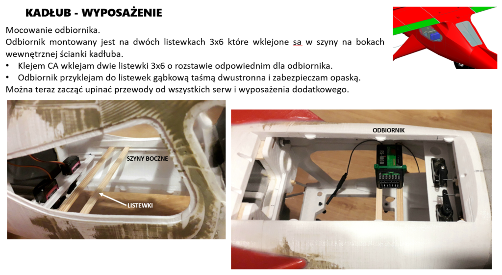

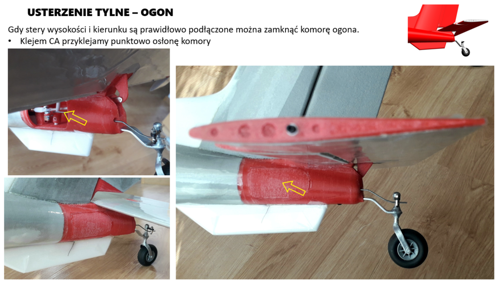

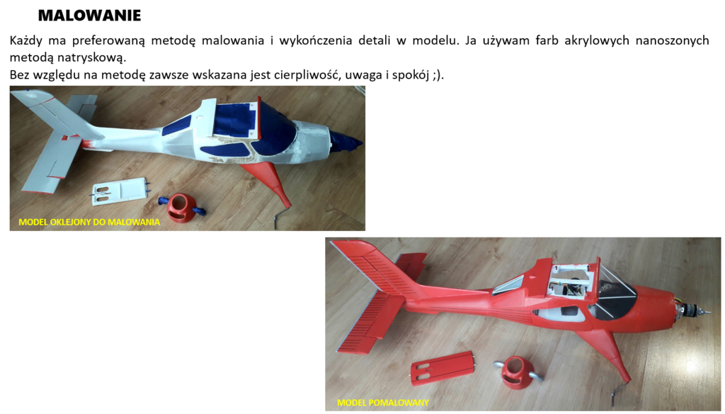

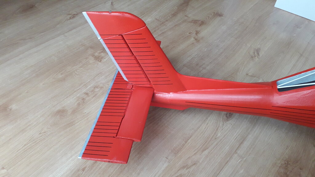

Stearman Opublikowano 17 Października 2022 Autor Opublikowano 17 Października 2022 Dla porządku w dokumentacji, końcowe etapy montażu.... ? 2

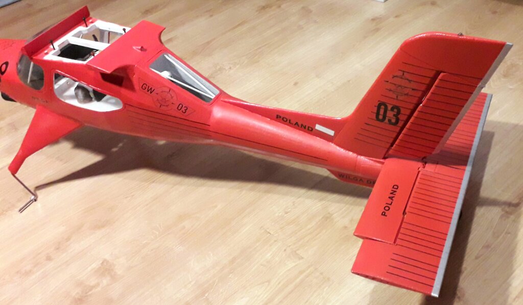

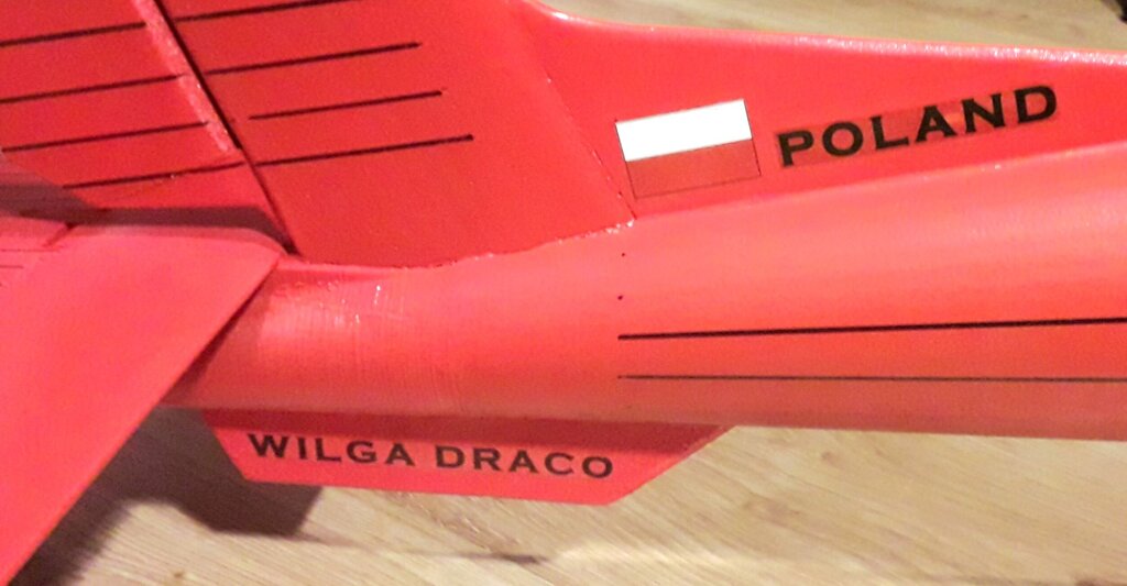

Stearman Opublikowano 18 Października 2022 Autor Opublikowano 18 Października 2022 Przyszły nalepki na DRACO, ciekaw jestem co z tego wyjdzie bo pierwszy raz będę oklejał model... Mam porównanie, naklejka robiona przeze mnie i kupna. Z kupą trzeba trochę wprawy bo folia łatwo się marszczy. Zobaczę czy nie będzie się odklejać, ale wydaje się być ok. Pierwsze próby...
Stearman Opublikowano 18 Października 2022 Autor Opublikowano 18 Października 2022 Chyba będzie dobrze ???

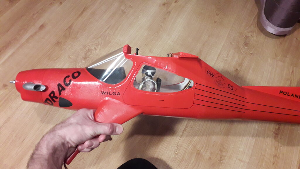

Stearman Opublikowano 18 Października 2022 Autor Opublikowano 18 Października 2022 Wykleiłem kadłub. Zobaczę czy jutro nie odpadną ? 1
