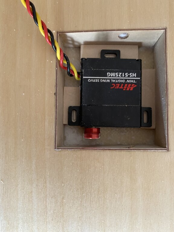

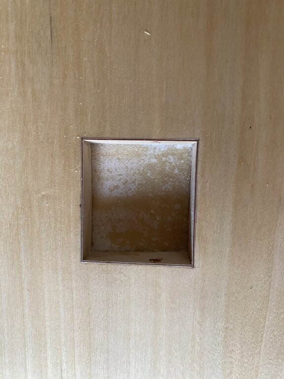

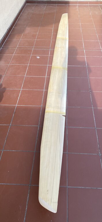

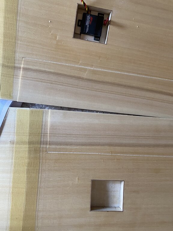

AudioTone Opublikowano 15 Sierpnia 2022 Opublikowano 15 Sierpnia 2022 Wstępnie zmontowane i pokryte żywicą skrzydła. Lotki i klapy nacięte, wnęki na serwa przygotowane. 2
Ares Opublikowano 15 Sierpnia 2022 Opublikowano 15 Sierpnia 2022 Elegancko. Tomku mam nadzieję ,że sie nie obrazisz bo to dobra rada a nie krytyka: na zdjęciach widać wgłębienia na fornirze.Chyba blizny od nożyka powstałe przy wycinaniu . Zaklej sobie wokół wnęki na serwa płat taśmą pakową bo szkoda pięknych skrzydeł . A poza tym piękna robota i model. Trzymam kciuki i kibicuję.Powodzenia. 1
AudioTone Opublikowano 15 Sierpnia 2022 Opublikowano 15 Sierpnia 2022 20 minut temu, Ares napisał: Elegancko. Tomku mam nadzieję ,że sie nie obrazisz bo to dobra rada a nie krytyka: na zdjęciach widać wgłębienia na fornirze.Chyba blizny od nożyka powstałe przy wycinaniu . Zaklej sobie wokół wnęki na serwa płat taśmą pakową bo szkoda pięknych skrzydeł . A poza tym piękna robota i model. Trzymam kciuki i kibicuję.Powodzenia. Arku , dziękuję za troskę , używam taśmy malarskiej ale jak wylecisz nożykiem to i taśma nie pomoże ?
Ares Opublikowano 15 Sierpnia 2022 Opublikowano 15 Sierpnia 2022 1 godzinę temu, AudioTone napisał: używam taśmy malarskiej ale jak wylecisz nożykiem to i taśma nie pomoże ? Aha , no chyba ,że tak: zdarza sie każdemu. Chyba ,że się nic nie robi . A gdzie drwa rąbią tam wióry lecą. Jeszcze pozwolę sobie na małą dygresję: F5J to naprawdę fajna klasa, choć ogólnie modele są drogie. Jako człowiek lubiący budować modele od podstaw poważnie myślę o zrobieniu sobie modelu tej klasy ( wiadomo ,że nie będzie to aż tak dobry model jak choćby scalar ) ale do rekreacji lub nawet pierwszych startów w zawodach będzie dobry. Pozdrawiam.

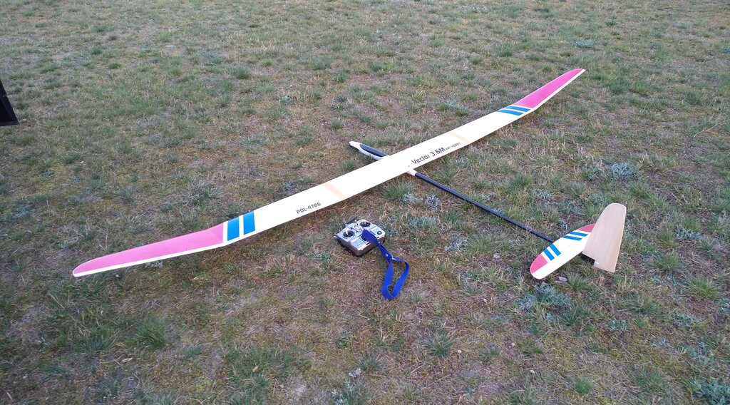

AudioTone Opublikowano 19 Sierpnia 2022 Opublikowano 19 Sierpnia 2022 Arku Z Przylepu mam dobre wspomnienia ?? Do finału w 2019 r. wszedłem z 6 miejsca latając Vectorem AH. A sekcja modelarska bardzo gościna . Miło by było gdyby znów zorganizowali chociaż PP w F5J ponieważ organizacja była wzorowa ?????☕️ serdecznie pozdrów całą sekcję. Mimo , że było chłodno Ok 11 st to atmosfera była gorąca ?? A ty Arku myśl jak 1,2 października podjechać na zawody pod Wrocław ??
