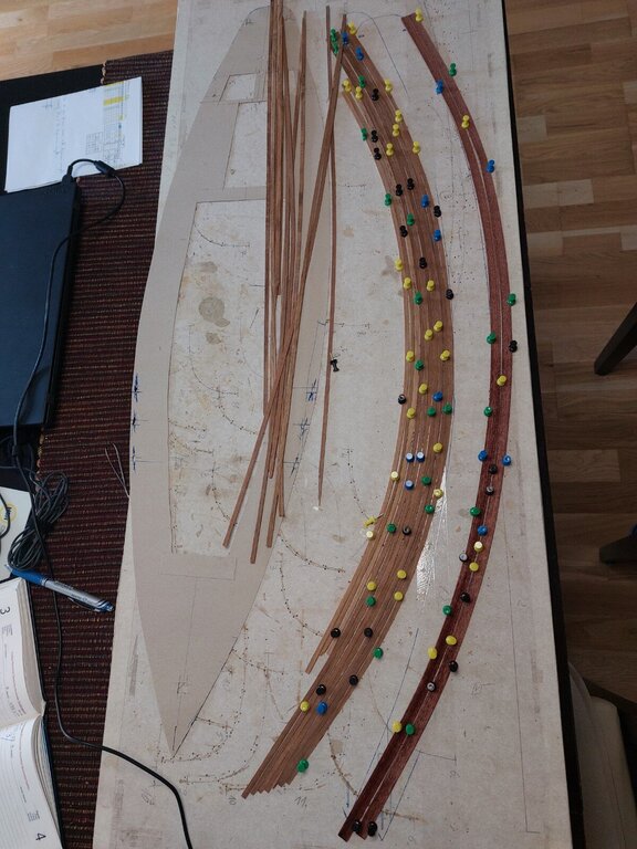

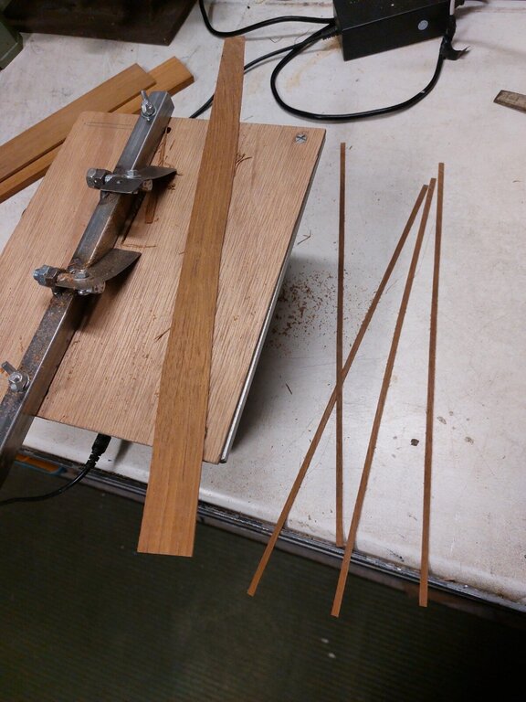

niziel Opublikowano 22 Listopada 2022 Autor Opublikowano 22 Listopada 2022 Drewno na pokład pocięte. Pokryty on będzie drewnem tekowym i mahoniowym, które to dostałem od kolegi Marka m2z, dziękuję Marku. Listewki od razu poddałem wyginaniu, będą się łatwiej układać. Listwy pokładu będą klejone na „podkładzie” z balsy 2mm (sklejonej z dwóch jedynek).

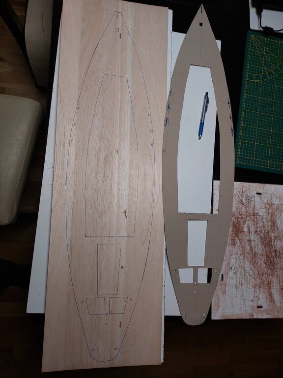

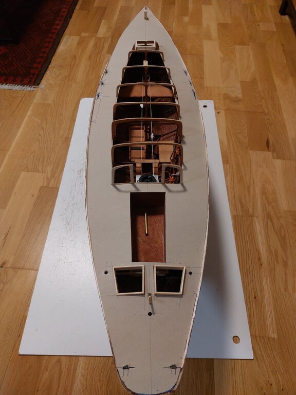

niziel Opublikowano 26 Listopada 2022 Autor Opublikowano 26 Listopada 2022 W dniu 23.11.2022 o 07:16, mr.jaro napisał: Ale w pierwszej kolejnosci poklad do modelu i dopiero potem listwy do pokladu klej. Poklad będzie z balsy 2mm, a na nim przyklejam listewki. Zrobiłem z kartonu szablon w wyciętymi wszystkimi wystającymi elementami pokładu, i przenioslem go na balsę. Po wycięciu, pokład z balsy przymocowałem na płycie g-k i przystąpiłem do klejenia listew, kolejna żmudna robota. Na płycie wygodnie i łatwo przypina się i dociska klejone listwy pineskami. Doszedłem do wniosku, że lepiej będzie montować na płycie, mimo wcześniejszego wygięcia listew trochę prężą, a i przeszlifować też będzie łatwiej. 3
niziel Opublikowano 28 Listopada 2022 Autor Opublikowano 28 Listopada 2022 8 godzin temu, mr.jaro napisał: Tu nie chodzi o "latwiej", lecz o to, by listwy sie potem nie odklejaly lub nie pekaly. Przyklejasz je na plaskim pokladzie, potem to wszystko wygniesz pasujaco do formy wreg, wiec powstana naprezenia pomiedzy dwoma warstwami i listwy albo warstwa spodnia moga sie odklejac lub pekac. Moze nie od razu ale z czasem. W pekniecia dostanie wie wilgoc i nie trudno sobie wyobrazic co dalej. Tym bardziej, ze tutaj chodzi o dwa mocno rozniace sie wlasciwosciami gatunki drewna. Natomiast jesli ma byc "latwiej", wowczas cienkie listwy pokladu nalezy kleic na stosunkowo sztywnej warstwie podloza, a nie na miekkiej balsie. A to dlatego, ze sztywne podloze jest stabilniejsze od balsy i latwiej do niego przymocowac listwy na czas klejenia. Moim zdaniem zwykla sklejka zdalaby tu lepszy egzamin, anizeli balsa. Ale rob jak chcesz. Kiedys sam dojdziesz do wlasciwej technologii. No nie do końca. Przed podjęciem takiej decyzji, dokładnie szablonem sprawdziłem jak taki „płaski” pokład będzie się układał na wręgach i w których miejscach jak duże są jego ugięcia. Analizując to, znalazłem praktycznie dwa miejsca pokładu z większym ugięciem, ale nie aż tak dużym aby sobie nie można było z tym poradzić. Z tym ugięciem poradzę sobie kształtując gotowy pokład na „gorąco” (dużo nie potrzeba), powinien się na tyle wygiąć aby później dobrze ułożył się na wręgach. Nie obawiam się że się cokolwiek rozklei, używam kleju poliuretanowego, który jest również i dość elastyczny. Uważam, że będzie dobrze. I moim głównym celem nie jest to aby było „łatwiej”, ale przede wszystkim dobrze, więc staram się analizować to co za chwilę zrobię, a klejenie listew na pokładzie „leżącym” już na wręgach, nie gwarantuje ich dobrego klejenia, ponieważ w części dziobowej i na rufie nie ma możliwości ich dobrego naciągnięcia oraz dociśnięcia przy klejeniu. Nie mówię tu, że mam całkowitą rację, ale uważam że obrałem dobrą drogę.

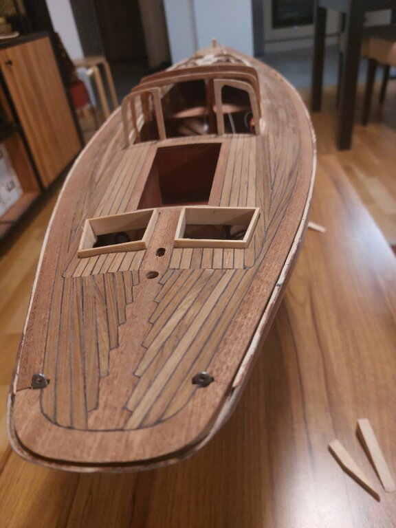

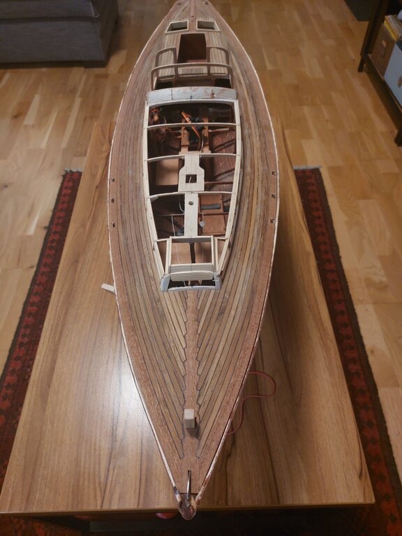

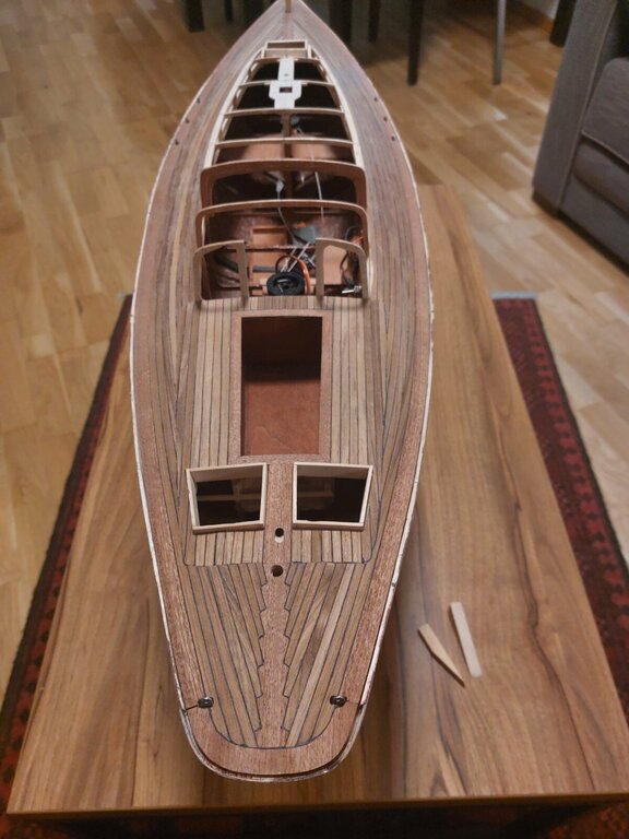

niziel Opublikowano 13 Grudnia 2022 Autor Opublikowano 13 Grudnia 2022 Niestety czasu wolnego na przyjemnośći jak budowa łódki, nie ma zbyt wiele, ale to nie oznacza e nic się z moją Vegą nie dziele. Powstał pokład, posklejane listewki, oszlifowane cykliną. dodam że to chyba najlepszy sposób szlifowania drewna (raczej twardszego). Cylkina nie kurzy, zbiera cieniutki wiór i w efekcie daje gładką i równą powierzchnie. Po wklejeniu wszystkich listew, poddałem pokład lekkiemu działaniu pary wodnej i ułożyłem na wręgach. Z efektu jestem bardzo zadowolony, pokład idealnie ułożył się na wręgach, przybierając odpowiedni kształt, i nic nie pękło, nic się nie odkleiło, krzywizny są łagodne , ogólnie wygląda to dobrze. Jeszcze go nie przykleiłem, ponieważ nie mam jeszcze rolek do sterowania sterem, a do ich montażu lepiej mieć dobry dostęp. Jak juz wszystko uporządkuję pod pokładem, to zostanie on wklejony, a później kabina, ale tu jeszcze trochę czasu potrzeba. 4

JADAR62 Opublikowano 13 Grudnia 2022 Opublikowano 13 Grudnia 2022 Piękny pokład. A jak zaznaczyłes spoiny?
niziel Opublikowano 13 Grudnia 2022 Autor Opublikowano 13 Grudnia 2022 44 minuty temu, JADAR62 napisał: Piękny pokład. A jak zaznaczyłes spoiny? Dziękuję, ale nadbudówka będzie większym wyzwaniem. A spoiny zrobiłem z cienkiego kartonu pociętego na paski, nasączonego wcześniej czarną bejcą, klejone rzadkim CA. Widać je na zdjęciu we wcześniejszym moim poście.

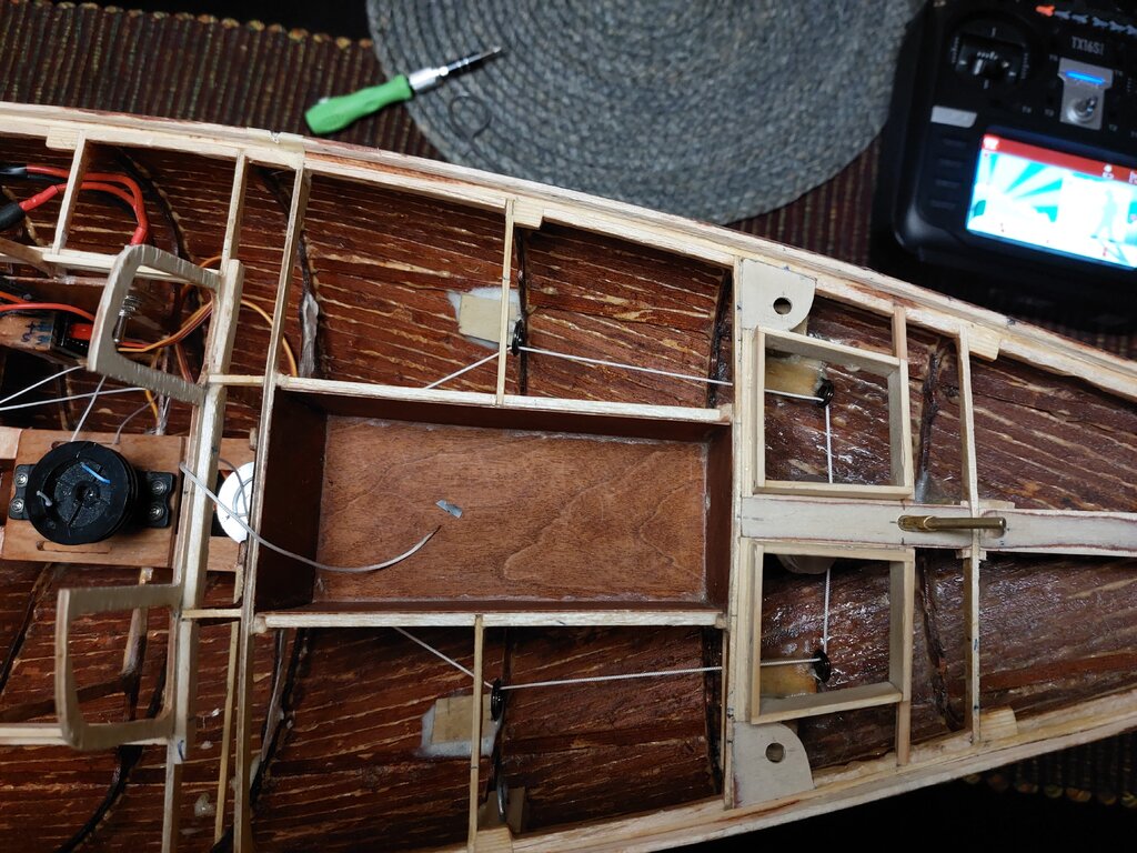

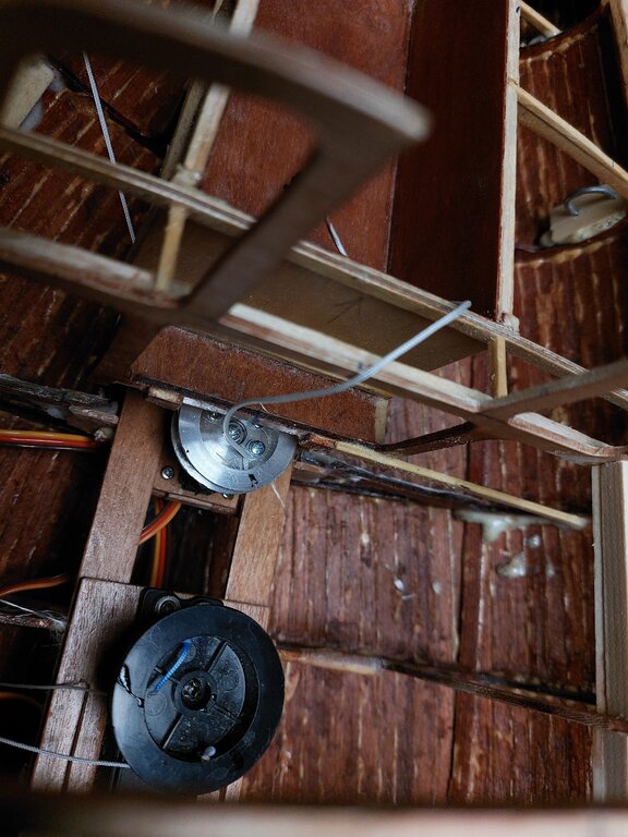

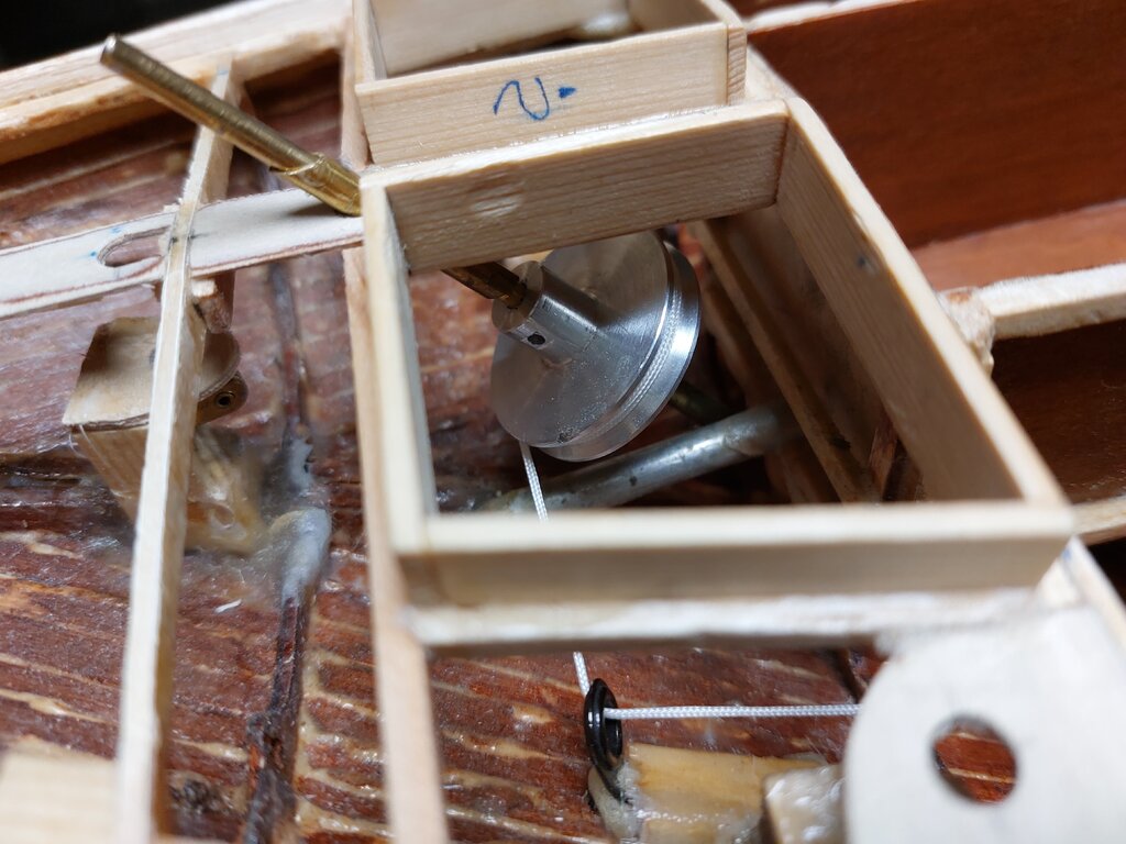

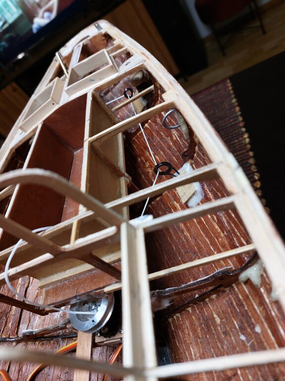

niziel Opublikowano 3 Stycznia 2023 Autor Opublikowano 3 Stycznia 2023 System sterowania sterem za sugestią Jarka zrobiłem na rolkach, i całkiem sprytnie to wyszło. Linka poprowadzona jest przez porcelanowe przelotki wędkarskie, z możliwością naciągu, na rolce serwa. Dobre rozwiązanie, gdyż nie będzie widać na pokładzie żadnych linek. Powoli już kończę prace pod pokładem. 20221231_184954.mp4
sebka34 Opublikowano 3 Stycznia 2023 Opublikowano 3 Stycznia 2023 Te przelotki to kiepski pomysł . Będzie się przecierała linka w tych miejscach . A może by je muścić w otulinie/ rurce od np. Bowdena.
JADAR62 Opublikowano 3 Stycznia 2023 Opublikowano 3 Stycznia 2023 Linka serwa wygląda na śliską, roki aluminiowe raczej śliskie. Przy małym uślizgu ster nie wróci na zero. Raczej mało solidne mi się wydaje. Ja bym rolki na serwie i na sterze zamienił na zębate i na tych odcinkach dał kawałki paska zębatego.
niziel Opublikowano 3 Stycznia 2023 Autor Opublikowano 3 Stycznia 2023 2 godziny temu, JADAR62 napisał: Linka serwa wygląda na śliską, roki aluminiowe raczej śliskie. Przy małym uślizgu ster nie wróci na zero. Raczej mało solidne mi się wydaje. Ja bym rolki na serwie i na sterze zamienił na zębate i na tych odcinkach dał kawałki paska zębatego. Tak, może być z tym potencjalny kłopot, i pochylę się nad tym, choć na rolce steru linka nawinięta jest 4 x więc sama się zaciska, ale zawsze się może przesunąć przy oporze na sterze. Teraz trzyma się dobrze i sie nie slizga, ale faktycznie moze to być slaby punkt. Rolką serwa nie ma sie co przejmować, tam się nic nie stanie, końcówki linki przechodzą przez otworki i są przymocowane więc tam się nic nie ślizga. Nie chcę już radykalnie przerabiać rolki, ale naciągnę na spód rolki (gdzie spoczywa linka) cienką gumę, linka na takim podłożu na pewno się nie przesunie. Powinno wystarczyć. 4 godziny temu, sebka34 napisał: Te przelotki to kiepski pomysł . Będzie się przecierała linka w tych miejscach . A może by je muścić w otulinie/ rurce od np. Bowdena. Przetarcia linki na porcelanowej przelotce się nie obawiam. Pomyśl, jak długoi z jaką siłą trzebaby pocierać nylonową linką o idealnie gładką powierzchnię porcelany aby uległa przetarciu? Myślę że nie nastąpi to za mojego życia ?. Powiedz, jaki masz pomysł, jak to widzisz z umieszczeniem linki w otulinie? Nie bardzo mogę sobie wyobrazić jakby mialo to wygladac?
