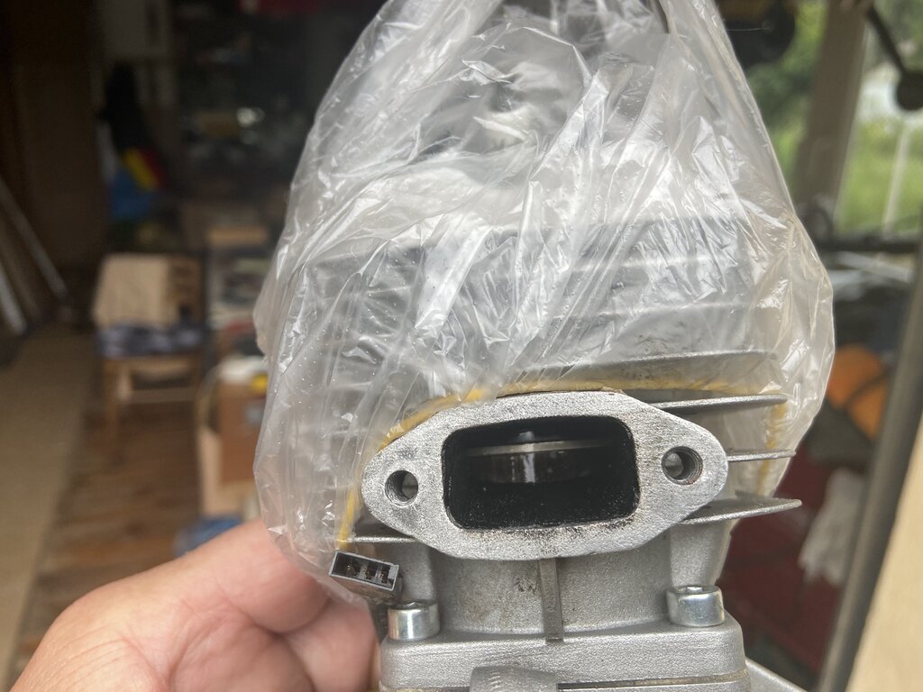

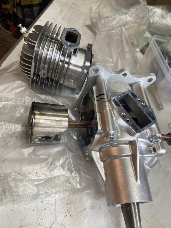

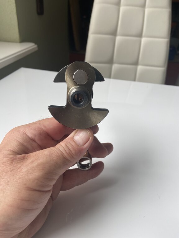

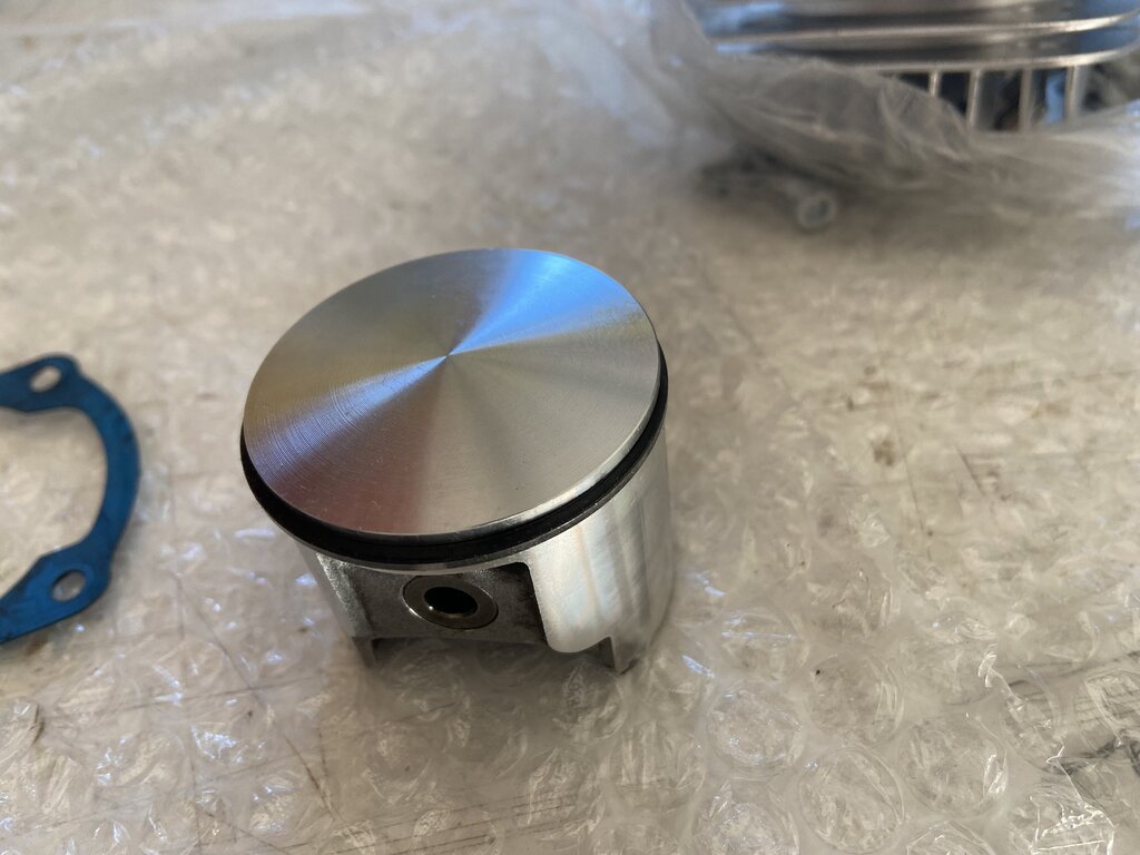

Wojtekr Opublikowano 8 Lipca 2022 Opublikowano 8 Lipca 2022 Awaria nastąpiła po 1 litrze mieszanki z Castrolem 2T 1:30 (Gwałtowne zatrzymanie) W/g importera przegrzanie i zatarcie mogło nastąpić między innymi ... " niepodłączenie oryginalnych tłumików ponadto piasta śmigła posiada dobrze widoczne zarysowania świadczące o niedozwolonej gwarancją ingerencji mechanicznej w związku z tym silnik utracił gwarancję" Niedozwolona ingerencja mechaniczna Diagnostyka przez kanał wydechowy T Tłok po demantażu Faktycznie denka złoto brązowe ale fioletu tam się nie dopatrzyłem ....śladów "zatarcia" również. Już bez cylindrów i tłoków były bardzo duże opory przy próbie obrotu wałem. W mojej ocenie zatrzymanie nastąpiło wskutek przesunięcia na korbie wału korbowego Centrowanie wału w jednym z warszawskich warszrtatów kosztowało 50 pln Tak pracuje przegrzany i zatarty (w/g importera i serwisanta F3M) silnik DLE120 https://1drv.ms/v/s!Ao0x0Y4Y7XIs0yQfW3gwXKj1gbLK?e=pdRsax w chwili obecnej (po naprawie) przepalił ok 5litrów mieszanki z olejem BelRay H1R w stosunku 1:25 No sporym przelaniu ma wyjątkowo stabilne wolne obroty a wysokie 6300 (śmigło fiala 28x10). Pozdrawiam również gwaranta
