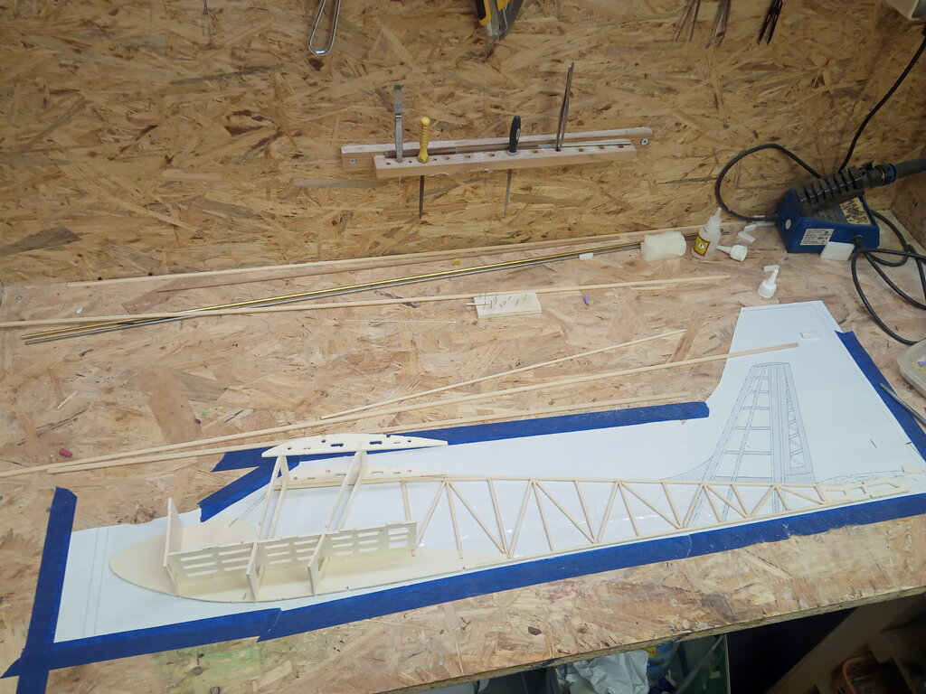

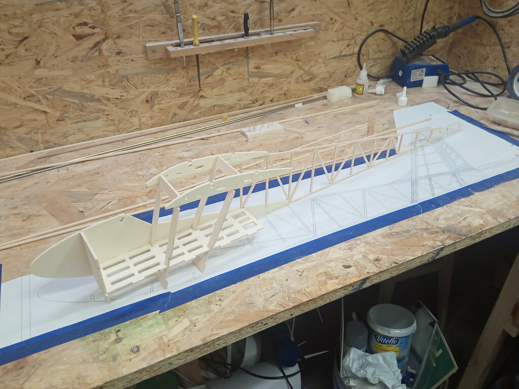

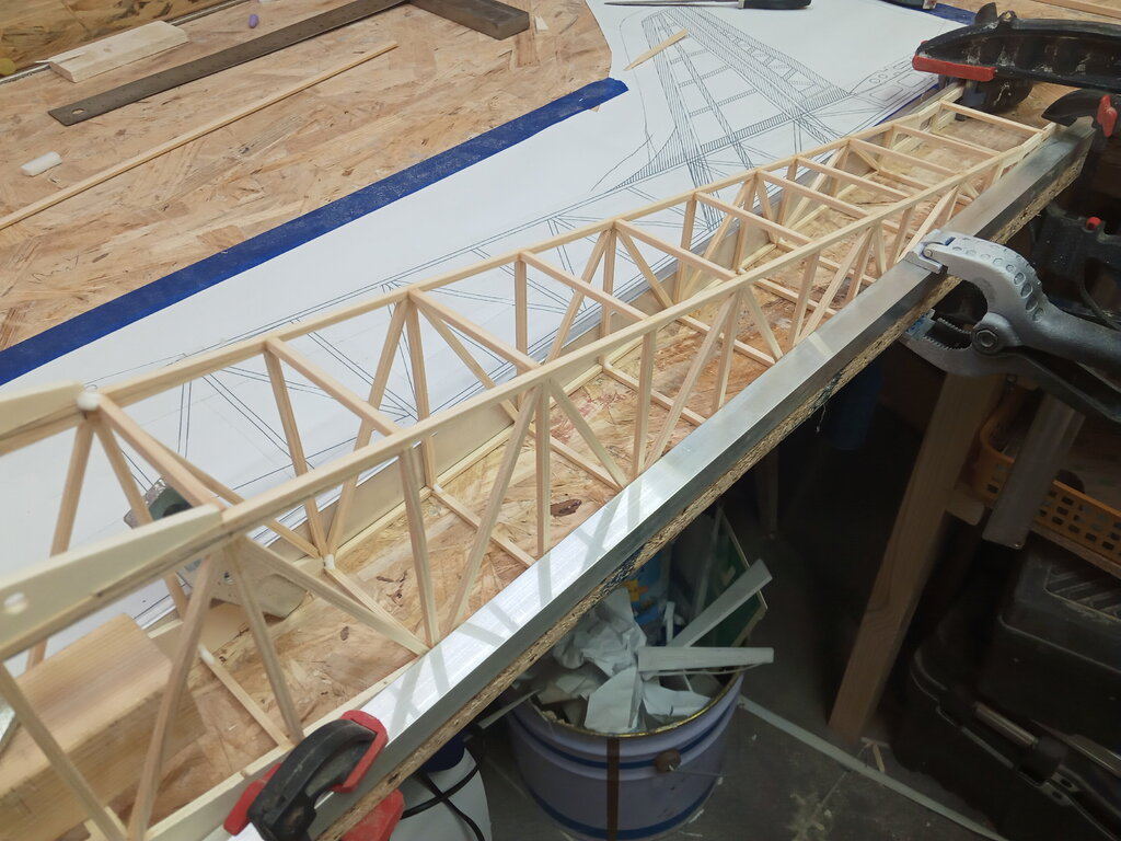

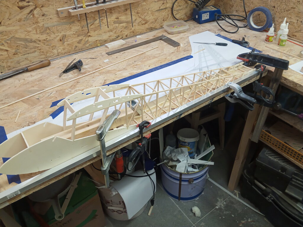

Daniel1978 Opublikowano 21 Sierpnia 2022 Udostępnij Opublikowano 21 Sierpnia 2022 Dzień dobry. Zacząłem budowę Wicherka 15, zestaw wycięty za pomocą frezarki numerycznej. Kupiony za śmieszne pieniądze (30zł) na zakończonym niedawno jarmarku dominikańskim w Gdańsku. O modelu rozpiętości 1370mm, model będzie z lotkami napęd elektryczny, pokrycie jakąś folia oracover transparentna. Na chwilę obecną tak to wygląda. 4 Odnośnik do komentarza Udostępnij na innych stronach Więcej opcji udostępniania...

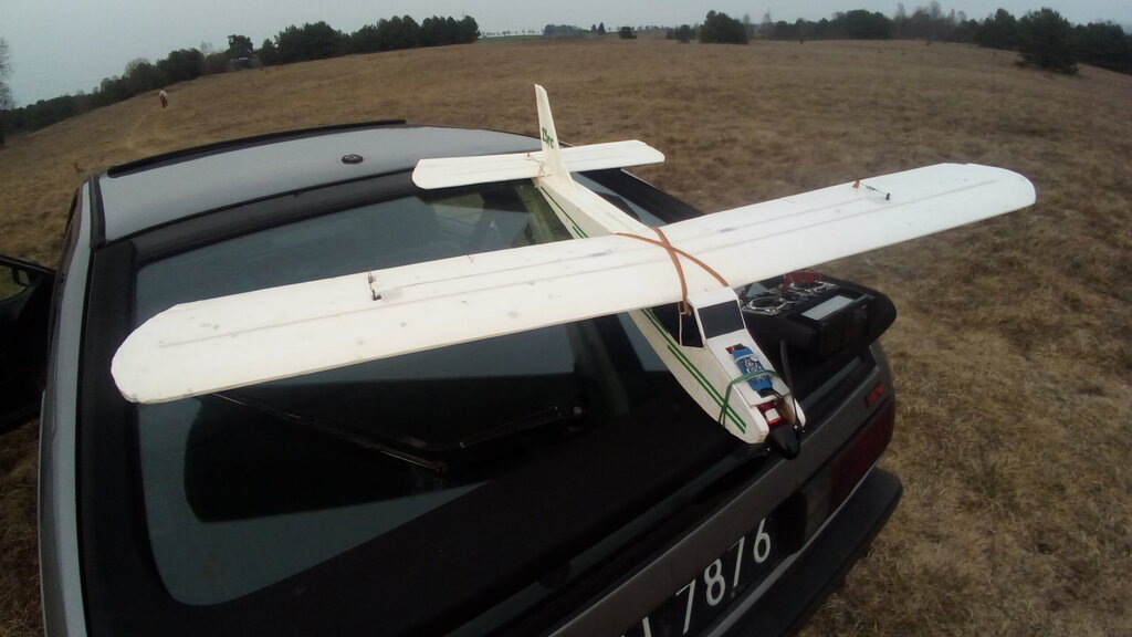

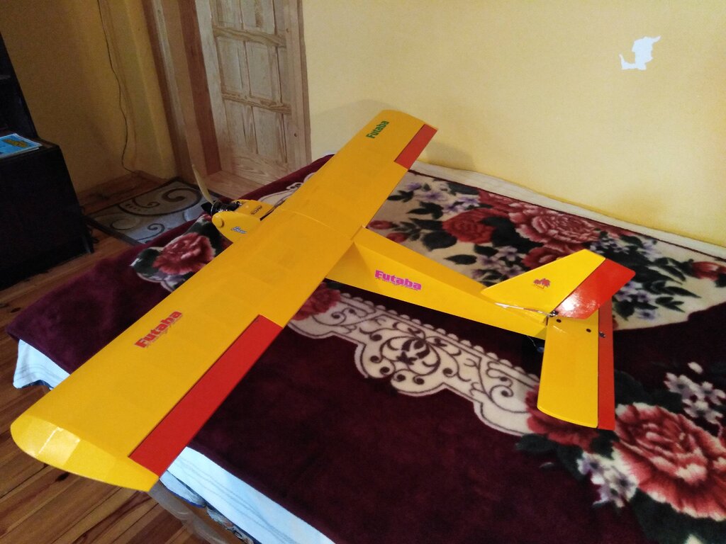

Ares Opublikowano 21 Sierpnia 2022 Udostępnij Opublikowano 21 Sierpnia 2022 Godzinę temu, Daniel1978 napisał: Zacząłem budowę Wicherka 15, Cześć Danielu Jako ,że zbudowałem 3 Wicherki 15 RC (2 spalinowe i jeden z napedem elektrycznym) podzielę sie z Toba garścią wiedzy . Ważna rzecz : Wicherek ma krótki nos więc bądź ostrożny budując usterzenie (musi być jak najlżejsze ) a całe wyposażenie rc dawaj jak najbliżej nosa. Te rurki w stateczniku poziomym moim zdaniem są zbędne,bo zwiększają mocno masę nic nie usztywniając. Jeśli chcesz pancerny statecznik to proponuję dać keson z cieniutkiej balsy ( 0,8 - 1,0mm) . Drewniane dźwigary połączyłbym ścianką z balsy 1mm ze słojami prostopadle do dźwigarów. Mam nadzieję ,że się nie gniewasz ,że się tu "wymądrzam" ale znam to z autopsjii ......w swojej pietnastce musiałem od nowa robić statecznik poziomy bo był duży problem z wyważeniem. Powiększ pow. statecznika pionowego około 20-30%. Ster kierunku też zrób o wiekszej powierzchni niż w oryginale. Mój model po tych zabiegach z 2 st. wzniosem płatów i mixerem lotki - ster kierunku jest bardzo zwrotny i prosty w pilotażu. Generalnie Danielu od początku dawaj maksymalnie wszystko co cięższe do przodu a na tyle licz kazdy gram . Ja tak robiłem a i tak nie obyło sie bez ołowiu z przodu Nie martw się legendami krążącymi po internecie ,że Wicherek z lotkami żle lata. To nie jest prawda. Trzeba tylko dać niezbyt duży wznios płatów ( tak do 2-3 st.) lekko powiekszyć st.pionowy i zastosować różnicowość wychyleń lotek ( w dół połowę mniej niż w górę) No i mix lotek i kierunku. Po tych zabiegach Wicherek lata lepiej niż współczesne trenery będąc jednocześnie prosty w pilotażu. Budujesz bardzo starannie więc sukces murowany. Gdybym mógł być ci w czymś pomocny służę zdjęciami mojego modelu i radą. Powodzenia Odnośnik do komentarza Udostępnij na innych stronach Więcej opcji udostępniania...

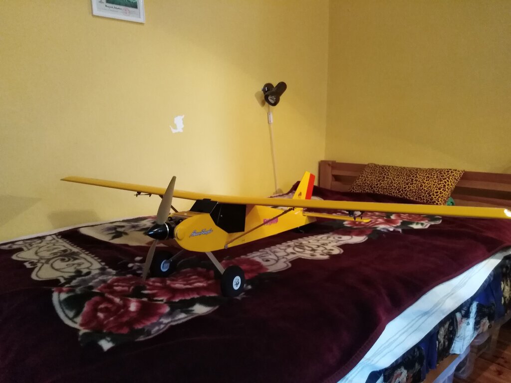

Ares Opublikowano 21 Sierpnia 2022 Udostępnij Opublikowano 21 Sierpnia 2022 1 godzinę temu, zuzia2013 napisał: Dałem też Wicherkowi za słaby silnik. U mnie jest Emax GT 2815/07 max.36A przy 3S ciąg około 1800g .Masa modelu to 1450g. W praktyce samolot idzie na pełnym gazie pod stałym kątem około 70 stopni do góry. Aż taki nadmiar mocy nie jest konieczny tylko po co z przodu wozić ołów skoro można dać większy silnik? A propo latania moim zdaniem Wicherek jest lepszy niż popularne trenery: jedyna wada a raczej cecha modelu to nie nadaje się do latania przy silnym wietrze. Ale i tak latanie każdym samolotem w silnej turbulencji jest mało komfortowe. Sory , że się wcinam w relacje : 1 Odnośnik do komentarza Udostępnij na innych stronach Więcej opcji udostępniania...
zuzia2013 Opublikowano 21 Sierpnia 2022 Udostępnij Opublikowano 21 Sierpnia 2022 Ares ładnego Wicherka 15 zbudowałeś, ładniejszego niż ja. Gdybym po raz kolejny budował Wicherka będę się z Tobą kontaktował. 1 Odnośnik do komentarza Udostępnij na innych stronach Więcej opcji udostępniania...
Daniel1978 Opublikowano 21 Sierpnia 2022 Autor Udostępnij Opublikowano 21 Sierpnia 2022 Arku Wicherek piękny, jak mój będzie w połowie tak ładny jak twój będzie to sukces. Rady odnośnie budowy oczywiście wezmę pod uwagę. 1 Odnośnik do komentarza Udostępnij na innych stronach Więcej opcji udostępniania...
ali1983 Opublikowano 21 Sierpnia 2022 Udostępnij Opublikowano 21 Sierpnia 2022 Z tym węglem i kesonem to w konkursie nie wystąpisz 😉 Odnośnik do komentarza Udostępnij na innych stronach Więcej opcji udostępniania...

Daniel1978 Opublikowano 23 Sierpnia 2022 Autor Udostępnij Opublikowano 23 Sierpnia 2022 Praca ciąg dalszy. 1 Odnośnik do komentarza Udostępnij na innych stronach Więcej opcji udostępniania...

Ares Opublikowano 23 Sierpnia 2022 Udostępnij Opublikowano 23 Sierpnia 2022 25 minut temu, RobRoy napisał: Pytanie jeszcze - jakiej wielkości lotki zastosować. Józku , mój Wicherk 15 RC elektro ( zdjecia na początku tego wątku) ma lotki : 300mmx 45mm. Sprawdzone w praktyce, model pięknie sie prowadzi , zakręty bez zarzutu . Możesz mi wierzyć. Odnośnik do komentarza Udostępnij na innych stronach Więcej opcji udostępniania...

Ares Opublikowano 23 Sierpnia 2022 Udostępnij Opublikowano 23 Sierpnia 2022 1 godzinę temu, RobRoy napisał: To jeszcze jedno pytanie - gdzie zdobyć dural na podwozie ? W moim modelu kupiłem na goleń podwozia gotowy płaskownik aluminiowy za kilka złotych w Brico Marche. Grubość 2mm szer. 20mm dł. 100cm. Jest to aluminium dosyć kruche ( to nie jest raczej duraluminium) tak więc trzeba ostrożnie wyginać ale sprawdza się w praktyce . Podwozie jest wystarczające .Model waży około 1400g. Odnośnik do komentarza Udostępnij na innych stronach Więcej opcji udostępniania...
