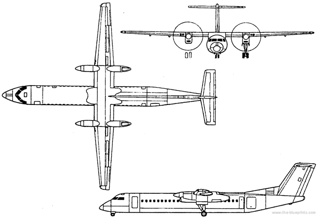

Patryk Sokol Opublikowano 25 Listopada 2022 Autor Udostępnij Opublikowano 25 Listopada 2022 No, te rzeczy znalazłem. Mam też średnio sensowny rysunek z 3 rzutami: I z tych rzutów i zdjęć to już nawet coś sensownego zaprojektuję. Ale dokładniejsze rysunki by sporo mi ułatwiły, szczególnie w kwestii gondol silników, czy nasady statecznika poziomego. A tak BTW: Ta strona jak zwykle mnie rozwala: http://www.ffscale.co.uk/page2h.htm Orzeszkowcy to inny gatunek modelarza Odnośnik do komentarza Udostępnij na innych stronach Więcej opcji udostępniania...
japim Opublikowano 25 Listopada 2022 Udostępnij Opublikowano 25 Listopada 2022 A co jeszcze poza rzutami z 3 stron potrzebujesz? Odnośnik do komentarza Udostępnij na innych stronach Więcej opcji udostępniania...
Patryk Sokol Opublikowano 25 Listopada 2022 Autor Udostępnij Opublikowano 25 Listopada 2022 5 godzin temu, japim napisał: A co jeszcze poza rzutami z 3 stron potrzebujesz? W kolejności od najbardziej potrzebnych do najmniej: 1. Rysunek w trzech rzutach w większej rozdzielczości 2. Wymiary, żeby móc zweryfikować czy rysunek poprawny 3. Rysunki pokazujące detale mechanizacji płata i owiewek cięgien od mechanizacji 4. Rysunki z detalami ogona 5. Rysunki na których widać linie luków chowanego podwozia 5. Przekroje kadłuba (no głównie nosa) Każda z tych rzeczy by mi ułatwiła wierniejsze odwzorowanie oryginału. Nie żebym planował nie wiadomo jaką makietę, ale jeśli chcę się pchać w skale 1:10, to chciałbym jednak parę ładnych rzeczy powstawiać. Odnośnik do komentarza Udostępnij na innych stronach Więcej opcji udostępniania...

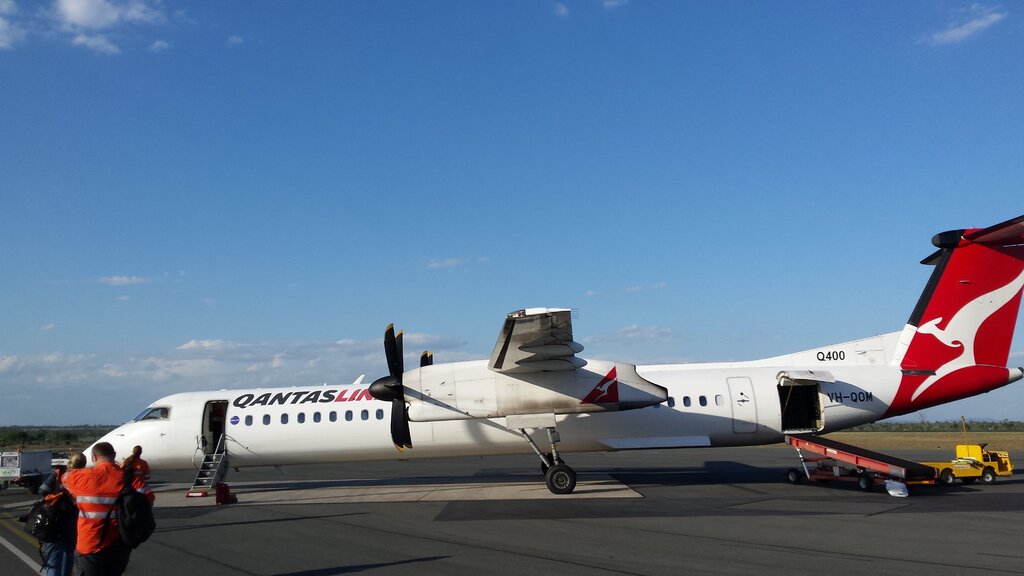

Andrzej Klos Opublikowano 25 Listopada 2022 Udostępnij Opublikowano 25 Listopada 2022 Nie zapomnij o zwichrzeniu?. Q400 jest bardzo popularnym samolotem na liniach lokalnych w Australii. Kiedys wychodzac z samolotu na jakims zadupiu w centrum Queensland zrobilem zdjecie konca plata bo bylem zaskoczony ile mial zwichrzenia. Zrobilem nawet zdjecie ale nie moge go znalesc. Odnośnik do komentarza Udostępnij na innych stronach Więcej opcji udostępniania...
Patryk Sokol Opublikowano 25 Listopada 2022 Autor Udostępnij Opublikowano 25 Listopada 2022 Godzinę temu, Andrzej Klos napisał: Nie zapomnij o zwichrzeniu?. Q400 jest bardzo popularnym samolotem na liniach lokalnych w Australii. Kiedys wychodzac z samolotu na jakims zadupiu w centrum Queensland zrobilem zdjecie konca plata bo bylem zaskoczony ile mial zwichrzenia. Zrobilem nawet zdjecie ale nie moge go znalesc. E, jak ja z nim skoncze to termikę będzie łapał A tak poważniej - aerodynamika się w ogóle nie boję, to wszystko inne jest wyzwaniem. Tyle, że profile i zwichrzeniu to są rzeczy, których nie planuje odwzorowywać, to ma mi dobrze latać. Odnośnik do komentarza Udostępnij na innych stronach Więcej opcji udostępniania...
bluuu Opublikowano 25 Listopada 2022 Udostępnij Opublikowano 25 Listopada 2022 Pewnie nie wszystko coś wniesie do tematu ale: https://www.flightglobalimages.com/cutaways/military-aviation-1903-1945-cutaways/havilland-canada-dash-8-400-cutaway-drawing-4789927.html http://164.100.60.133/accident/reports/incident/VT-SUL.pdf - są wymiary i detale https://www.3dcadbrowser.com/3d-model/bombardier-q400 Odnośnik do komentarza Udostępnij na innych stronach Więcej opcji udostępniania...
wiktoreksz Opublikowano 26 Listopada 2022 Udostępnij Opublikowano 26 Listopada 2022 cos takiego mam ja: dhc8.pdf 1 Odnośnik do komentarza Udostępnij na innych stronach Więcej opcji udostępniania...
Patryk Sokol Opublikowano 26 Listopada 2022 Autor Udostępnij Opublikowano 26 Listopada 2022 45 minut temu, wiktoreksz napisał: cos takiego mam ja: dhc8.pdf 323.84 kB · 3 pobrania Fenomenalnie! Dokładnie na coś takiego liczyłem. Wprawdzie starsza wersja, ale przekroje pewnie te same Odnośnik do komentarza Udostępnij na innych stronach Więcej opcji udostępniania...

Andrzej Klos Opublikowano 12 Grudnia 2022 Udostępnij Opublikowano 12 Grudnia 2022 Znalazlem zdjecie. Jest zwichrzenie czy nie? Odnośnik do komentarza Udostępnij na innych stronach Więcej opcji udostępniania...
