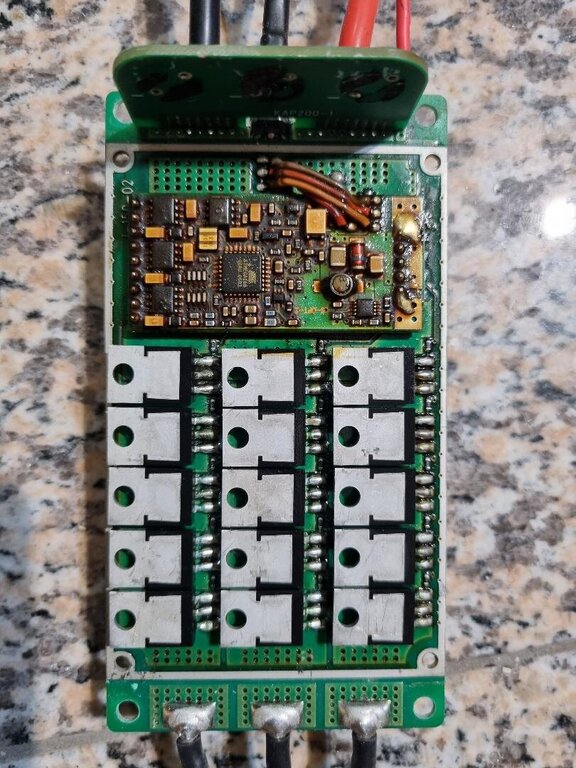

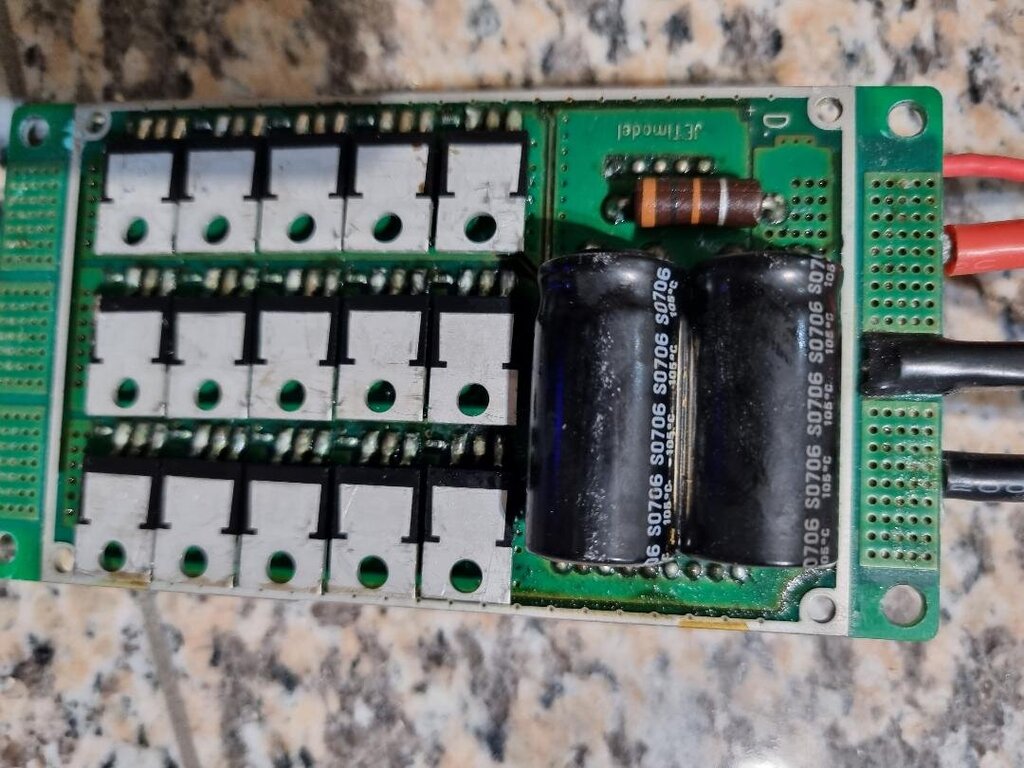

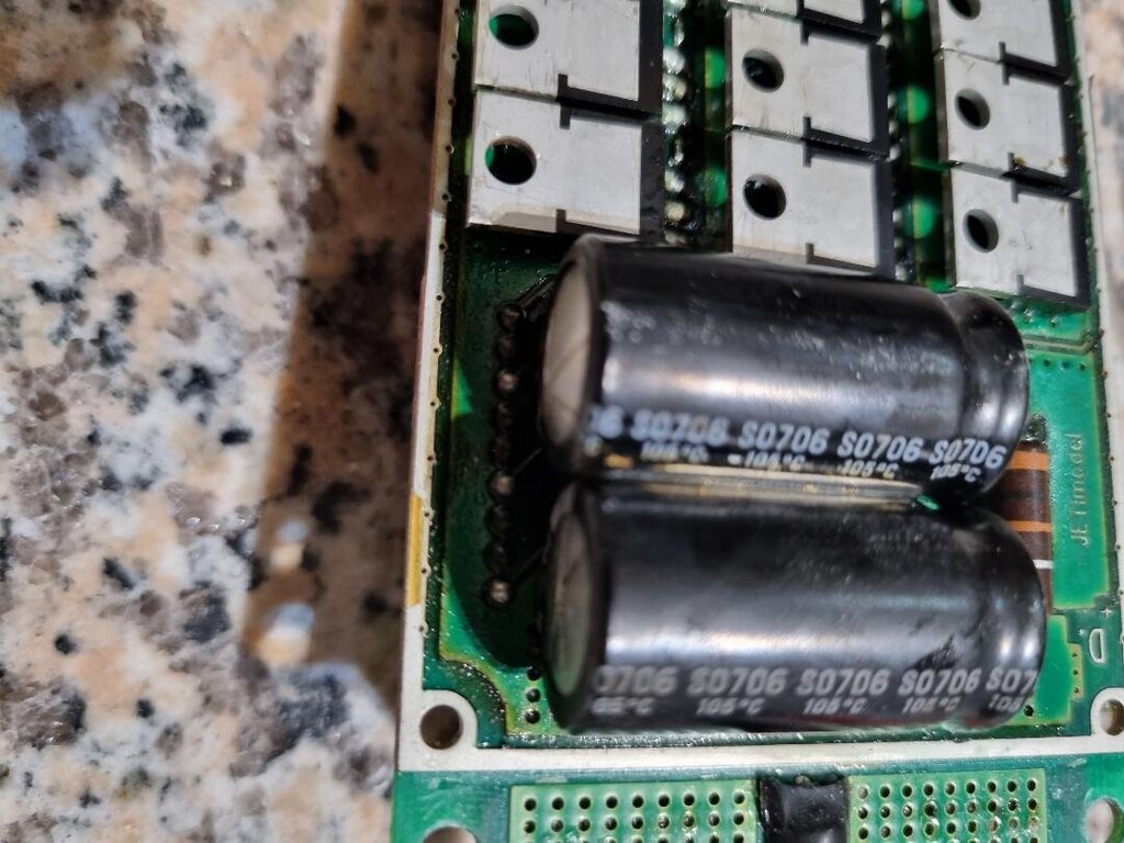

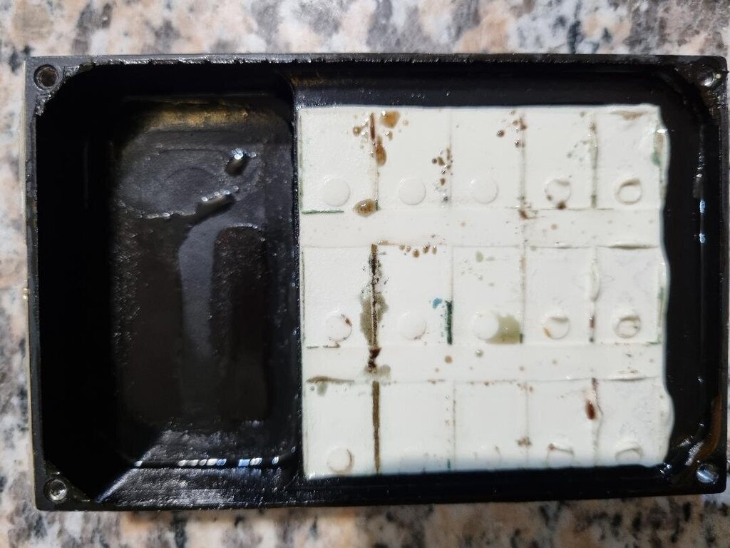

pablos Opublikowano 29 Stycznia 2023 Opublikowano 29 Stycznia 2023 Witam mój regulator przestał nagle działać. Rozkręciłem go i okazało się że pod obudową jest jakaś brązowo oleista substancja Substancja ta piecze trochę w język jak jej popróbować . Myślę że jest to eletrolit z kondesatora . Ponieważ elektrolit jest przewodnikiem to zachodzi podejrzenie że powstało zwarcie na elektronice i jest po regulatorze. Pomimo to chciałbym wlutować nowe kondensatory i zobaczyć a może jednak ruszy. Moje pytania są następujące: 1 Czy faktycznie może to być elektrolit z kondensatora 2 Jeśli tak to czym to wymyć

witold_pi Opublikowano 29 Stycznia 2023 Opublikowano 29 Stycznia 2023 wygląda że tak to nic innego być nie może. W elektronicznym kosztują grosze (kosztowały) więc warto spróbować wymienić/
TomTech Opublikowano 29 Stycznia 2023 Opublikowano 29 Stycznia 2023 Alkohol izopropylowy lub benzyna ekstrakcyjna.
Ryszard_I Opublikowano 29 Stycznia 2023 Opublikowano 29 Stycznia 2023 Wlutuj nowe kondensatory o takiej samej pojemności i napięciu. Ważne są również wymiary i raster wyprowadzeń. Przy okazji wymień termopad. Muszą to być kondensatory niskoimpedancyjne o temperaturze pracy 105 stopni C. Do regulatorów bardzo dobre są kondensatory firmy Rubycon z oznaczeniem ZL(niskoimpedancyjne). Zabrudzoną elektrolitem elektronikę umyj spirytusem izopropylowym używając np. szczoteczki do mycia zębów i jak wyschnie polakieruj lakierem PVB60, nawet kilkakrotnie. Tylko nie lakieruj radiatorów tranzystorów mocy ale ich wyprowadzenia jak najbardziej. Lakier ten doskonale zabezpiecza elektronikę przed wilgocią (przed elektrolitem z kondensatorów także ).

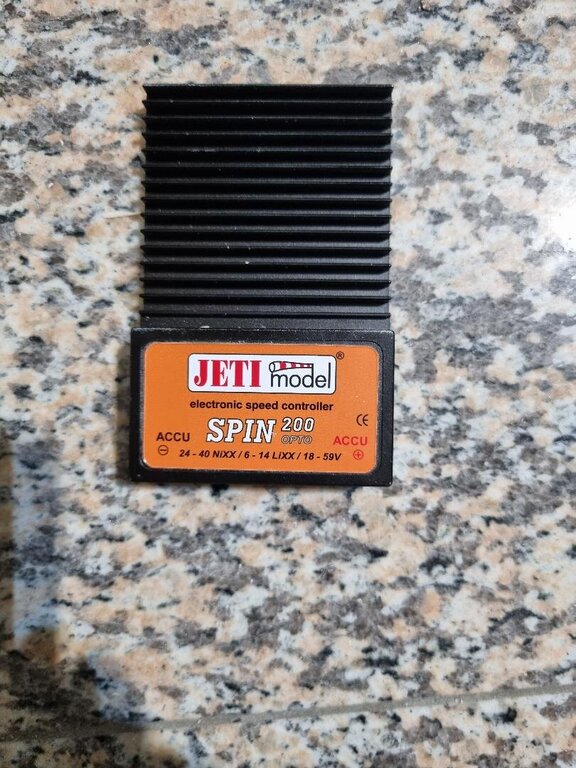

mar_io Opublikowano 29 Stycznia 2023 Opublikowano 29 Stycznia 2023 I nie pomyl polaryzacji kondensatorów. Nie bez powodu jedną nóżkę mają krótszą. Swoją drogą myślałem że te regle jeti w środku będą wyglądać lepiej, tzn jakość będzie lepsza.
TomTech Opublikowano 29 Stycznia 2023 Opublikowano 29 Stycznia 2023 W dniu 29.01.2023 o 14:58, mar_io napisał: Swoją drogą myślałem że te regle jeti w środku będą wyglądać lepiej, tzn jakość będzie lepsza. Rozwiń Wszystkie są na jedno kopyto, różnią się tylko programem.
ksdl Opublikowano 29 Stycznia 2023 Opublikowano 29 Stycznia 2023 Do mycia resztek elektrolitu lepiej sprawdzi się woda destylowana potem dobrze wysuszyć, dopiero przy suszeniu możesz się wspomóc izopropanolem.
TomTech Opublikowano 29 Stycznia 2023 Opublikowano 29 Stycznia 2023 Ja nigdy nie widziałem aby kondensator wydzielał jakiś płyn, moim zdaniem jest to jakiś topnik spotykałem fabryczne lutowania i były zapaćkane topnikiem. Co do wymiany kondensatorów to się zgodzę na jednym zdjęciu wydaje mi się że kondensator jest spuchnięty.
Ryszard_I Opublikowano 29 Stycznia 2023 Opublikowano 29 Stycznia 2023 Paweł, czym zasilasz ten regulator. Jeżeli ogniwami LiPol to ile cel ma pakiet zasilający. Jak latasz na 14 ogniwach LiPol to kondensatory powinny być na co najmniej 63V. Jak jest w rzeczywistości?

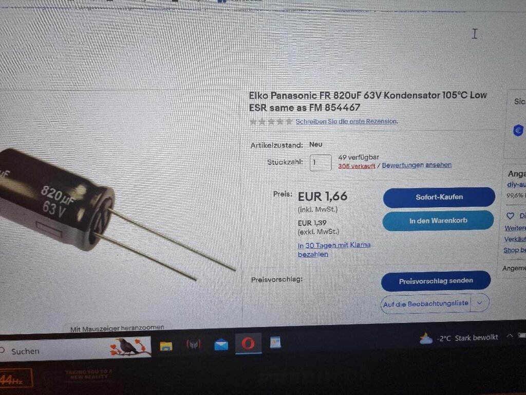

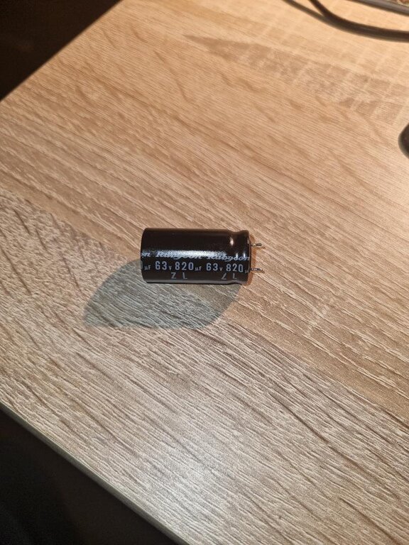

pablos Opublikowano 29 Stycznia 2023 Autor Opublikowano 29 Stycznia 2023 Na tym regulatorze latałem 10s. kondensator oryginalny jest taki jak na zdjęciu Nie mogę znalezć identycznego. Nie wiem czy ten będzie dobry

Ryszard_I Opublikowano 29 Stycznia 2023 Opublikowano 29 Stycznia 2023 https://pl.farnell.com/rubycon/63zlh820mefc12-5x40/cap-820-f-63v-20/dp/2346419

jarek_aviatik Opublikowano 30 Stycznia 2023 Opublikowano 30 Stycznia 2023 Odnosząc się do pierwszego postu, najlepiej czyścić w myjce ultradźwiękowej. Ja tak uratowałem kartę grafiki do mojego starego kompa używanego do frezarki CNC. Jako płyn stosowałem spirytus. Wg mnie nie ma skuteczniejszej metody. Tutaj filmik z Netu. 1

RobertK Opublikowano 30 Stycznia 2023 Opublikowano 30 Stycznia 2023 W dniu 29.01.2023 o 20:12, pablos napisał: Nie mogę znalezć identycznego. Nie wiem czy ten będzie dobry Rozwiń Nie ma potrzeby tak "daleko"szukać.? https://www.tme.eu/pl/katalog/kondensatory-elektrolityczne-tht_112342/?mapped_params=118%3A1488356%3B120%3A1437163%3B
