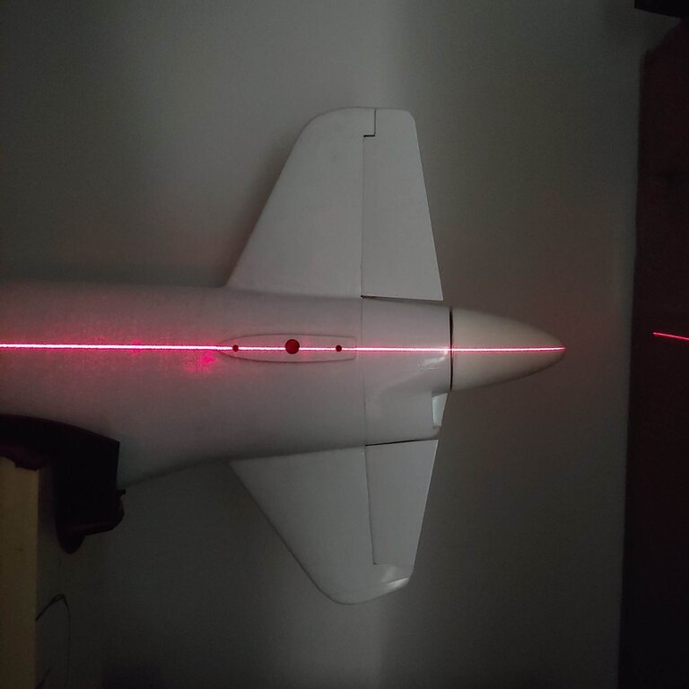

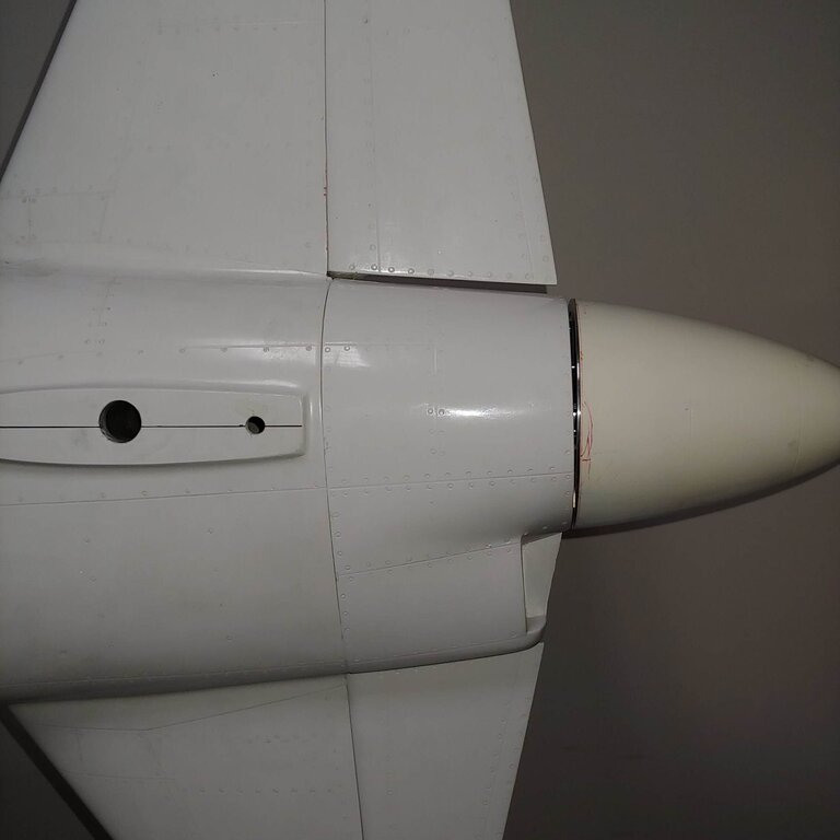

paulusr Opublikowano 4 Kwietnia 2023 Autor Opublikowano 4 Kwietnia 2023 Zamocowałem tylny silnik. Ustawiłem go na 0 ze statecznikiem poziomym, co wydaje mi się słuszne. Podobnie ustawiony mam silnik w mniejszym Do335. Trochę minie niepokoi fakt, że owiewka i podział na formie jest zaklinowany na +1.5 względem statecznika. Gdybym go tak ustawił prawdopodobnie model by nabierał wysokości przy pełnym ciągu. Co sądzicie? Pomiar robiłem z wagą do kątów. 1
Iras 11 Opublikowano 4 Kwietnia 2023 Opublikowano 4 Kwietnia 2023 Paweł to normalne że silniki usytuowane za spływem i w wersji pchającej są ustawiane w +
motfil Opublikowano 4 Kwietnia 2023 Opublikowano 4 Kwietnia 2023 Trzeba to rozpatrzyc wg aerodynamiki jest to dolnopłat więc środek parcia wyjdzie niżej , silnik jest nad tym punktem więc powstaję ramie powodujące gięcie nosa w dół . Kąt do góry by niwelował ten moment ale to tylko moje przemyślenia .
paulusr Opublikowano 4 Kwietnia 2023 Autor Opublikowano 4 Kwietnia 2023 14 minut temu, motfil napisał: Trzeba to rozpatrzyc wg aerodynamiki jest to dolnopłat więc środek parcia wyjdzie niżej , silnik jest nad tym punktem więc powstaję ramie powodujące gięcie nosa w dół . Kąt do góry by niwelował ten moment ale to tylko moje przemyślenia . To by się zgadzało np. silniki na wieżyczkach.
motfil Opublikowano 4 Kwietnia 2023 Opublikowano 4 Kwietnia 2023 Godzinę temu, paulusr napisał: To by się zgadzało np. silniki na wieżyczkach. Tak dlatego silniki na wiezyczce są do góry .Chodzi o to aby siły ciągu przebiegały przez środek parcia wtedy jest równowaga układu .
paulusr Opublikowano 4 Kwietnia 2023 Autor Opublikowano 4 Kwietnia 2023 Usunięcie podkładki spod krzyżaka silnika powinno pomóc i nie przestawi mocno kołpaka. Oblatam go z silnikiem na + Zobaczymy co będzie. Jak będzie mocno nabierał wysokości wrócę do 0.
motfil Opublikowano 4 Kwietnia 2023 Opublikowano 4 Kwietnia 2023 Też myślę że to wymaga prób wazne jest też ustawienie przedniego silnika teoretycznie plus ale zrobił bym 0 lepiej jak przy oblocie ciagne w dół .Przedni z tego co pamiętam to 85 ccm więc będzie generował więcej ciągu .
paulusr Opublikowano 5 Kwietnia 2023 Autor Opublikowano 5 Kwietnia 2023 Dzięki za opinie. Tak zamierzam zrobić. Silnik przedni na 0 bez skłonu i wykłonu. Po próbach mogę go pochylić a z wykłonem nie powinno być tematu ze względu na pushera z tyłu. Zresztą zamierzam sprawdzić tą teorię bo mam też normalne śmigło i kołpak. Mały Do ma śmigła zwykłe i kręcą się w tą samą stronę ale tam mam dość spory wykłon przedniego. Oblatywałem go z ręki i poszło to bezbłędnie. Jak go nie rozwalę w pierwszym locie zdam relację.
motfil Opublikowano 5 Kwietnia 2023 Opublikowano 5 Kwietnia 2023 Wykłon boczny przedniego silnika moze byc konieczny należy pamiętać że strugi zaśmigłowe będą opływać statecznik pionowy i kłopot przy starcie gotowy .
