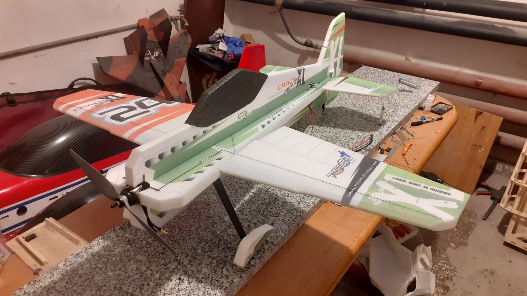

enter1978 Opublikowano 21 Lutego 2023 Opublikowano 21 Lutego 2023 Kupiłem sobie model RcFactory, miałem kiedyś od nich model i był fajny. Z racji że jestem obłożony ograniczeniami i zakazami lotów , pomyślałem że wrócę do pianki i takim krzyżakiem coś pod blokiem da sie poćwiczyć. No i wczoraj kupiłem model od JPS , mimo że dostałem rabat i jest to najtańsza opcja na rynku to i tak tanio nie jest. Nie zamierzam się z nim guzdrać więc temat nie będzie długi , dziś model dotarł i zacząłem sklejanie , poświęciłem mu z godzinkę i kawałek już mam zrobione, jutro jeszcze z 1,5 godziny i będzie skończony , pewnie pojutrze zamontuję wyposażenie i po budowie i można latać. Serwa będą jakieś Blue Bird ale nie pamiętam symbolu , w każdym razie 2,3kg ciągu, silnik będzie Emax 2812/9 nie wiem czy to optymalny silnik do tego modelu ale taki mam i taki musi być optymalny , śmigło będzie 11x5,5, regulator 40A , i mam do tego nowe dwa akumulatory 1500mah ale wiele lat przeleżały mam nadzieję że są sprawne. Paczka zapakowana solidnie większość zdarzeń przeżyła by bez problemu. A tyle dziś zrobiłem , nie za wiele jest zrobione ale też nie za wiele czasu na to poświęciłem , w planie mam jutro go skończyć. 3 1
enter1978 Opublikowano 22 Lutego 2023 Autor Opublikowano 22 Lutego 2023 Nie udało się dziś skończyć modelu , bo zamiast kończyć składanie zabrałem się za elektrykę , lutowałem kabelki i poświęciłem na to czas , później nie mogłem zbindować odbiornika , i na rozwiązanie problemu straciłem znowu sporo czasu , a winny był regulator , miał być sprawny a nie był , podawał za niskie napięcie dla odbiornika i dlatego elektryka odwalała jaja. Nim to wszystko rozszyfrowałem i wymieniłem regulator , tym razem na sprawny to juz nie miałem kiedy sklejać modelu. Ale dramatu tez nie ma, serwa steru kierunku i wysokości są już razem z dźwigniami wklejone w kadłub , tak naprawdę model na ukończeniu nie ma tylko steru kierunku , ale stoi na kołach ma podwozie z owiewkami , jak by nie uszkodzony regulator i problemy z nim związane możliwe że dziś bym skończył ten model. Ale co tam, jutro też będzie wieczór i pora na majsterkowanie.
enter1978 Opublikowano 23 Lutego 2023 Autor Opublikowano 23 Lutego 2023 Model praktycznie skończony, stery poustawiane , zostało przypiąć kilka kabli i przykleić na rzepy regulator i odbiornik , co pewnie jeszcze dziś uczynię. Dwa wieczory i jest model , no tego typu model nie jest wyzwaniem , aczkolwiek gdy juz go poskładałem i zacząłem szukać środka ciężkości odkryłem że na stronie producenta jest instrukcja montażu, no rychło w czas ją odkryłem, a w zestawie nie było żadnej instrukcji więc pewnie jak bym ja przejrzał przed rozpoczęciem budowy to pewnie montaż jeszcze szybciej by poszedł. Pewnie w weekend poleci. 1

enter1978 Opublikowano 23 Lutego 2023 Autor Opublikowano 23 Lutego 2023 1 godzinę temu, Shock napisał: Waga ? Bo to klucz do magicznego latania tych modeli ? Kurcze , nie zważyłem. Ale to nic , zaraz pójdę 5 pięter w dół do piwnicy i poznamy wagę, bo model juz gotowy , silnik chodzi , regulator na miejscu , jedynie zostało przedłużyć kabelki serw od kierunku i wysokości. 2 godziny temu, Shock napisał: Waga ? Zważony. No więc model waży 790g juz z akumulatorem. Chyba taka średnia waga wyszła bo producent deklaruje 750-850g. Silnik nie należy do najlżejszych bo waży 105 czy 110g , znalazł by się silnik nie wiele słabszy ale z 40g lżejszy , tyle że pakiet w tym momencie jest z przodu przed podwoziem to z lżejszym silnikiem możliwe że trzeba by było dociążać dziób lub montować cięższy pakiet. Wydaje mi się że tak jak jest teraz to jest OK

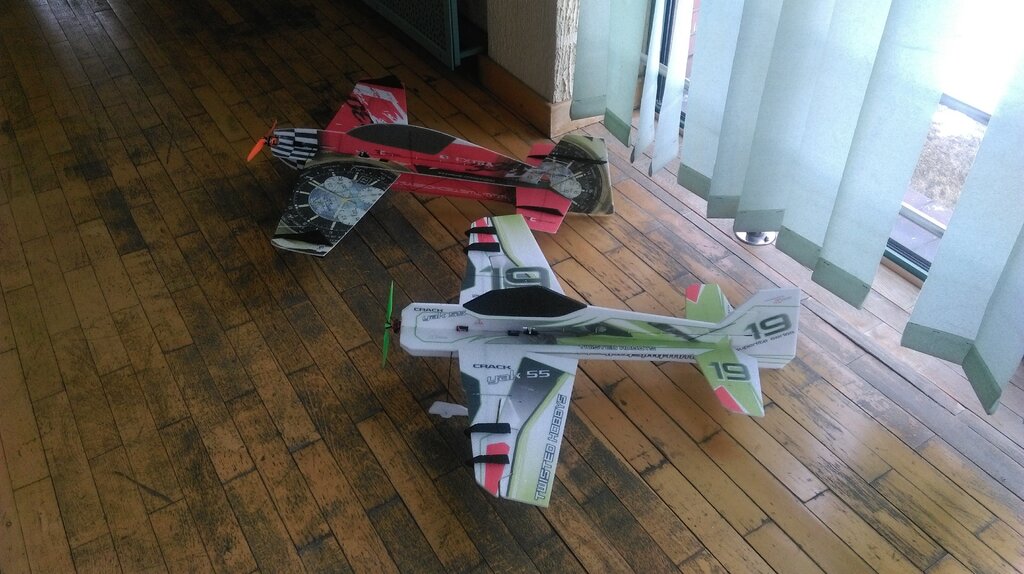

kszczech Opublikowano 24 Lutego 2023 Opublikowano 24 Lutego 2023 Wiesiu, z tego co pamiętam to Maciek latał tym lub podobnym na hali. Ale to On. Ja bym się bał. Ten samolocik lata cudownie na lotnisku. Kup sobie zapas baterii
Shock Opublikowano 25 Lutego 2023 Opublikowano 25 Lutego 2023 W dniu 23.02.2023 o 23:27, Ravp66 napisał: waga 2. «ciężar czegoś, mierzony takim przyrządem» To jak ? w sumie napisałem dobrze czy jednak nie ? wg tej definicji Może faktycznie popełniłem błąd . Co do Wieśkowego Yaczka to to zdecydowanie model nie na halę. Po prostu zbyt ciężki i klockowaty .Oczywiście da się nim polecieć ale to będzie walka i stres o przetrwanie chyba że to będzie PGE z zamkniętym dachem.... Na halę to Crack Yak super lite o masie ok 125 g i wtedy można latać z finezją, cieszyć się "płynięciem modelu" czy ćwiczeniu figur bez stresu. I tak uważam że Wiesiek mógłby uciec sporo z wagi czyli dobrać wyposażenie nie z półki tylko stricte dobierane pod model co oczywiście wygenerowało by dodatkowe koszty- czy warto ? nie wiem, wybór każdego. Oczywiście model Wieśka będzie latał dość fajnie ale mógłby jeszcze lepiej. Po prostu będzie coś na zasadzie gaz -model lata ok, gaz odjęty model spada... Nie piszę z teorii, miałem 3 takie modele i miałem porównanie, ostatni taki Yak jak Wieśkowy mnie rozczarował w stosunku do Sbacha o rozp. 1,25 m który ważył poniżej masy jaką obecnie ma Wiesiek w modelu 1080 m. Zaś halowy Yak super lite to mega maszyna (polecam ogromnie) ale 120 g robi swoje . Absolutnie nie krytykuję modeli Rc Factory sam posiadałem i uważam że to absolutny top wśród modeli tej klasy ale skoro wydaje się sporo kasy na taki zestaw to trzeba zrobić go możliwie najlepszej czytaj najlżejszej wersji by wykorzystać pełnię ich możliwości .
