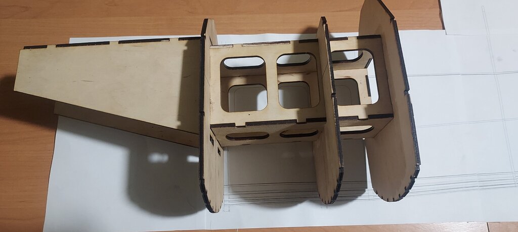

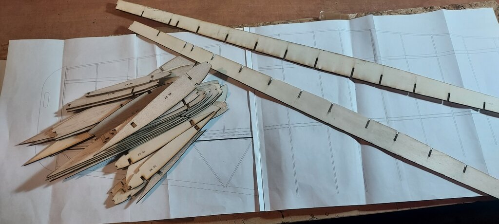

Grzesiek Opublikowano 2 Marca 2023 Autor Udostępnij Opublikowano 2 Marca 2023 Dzisiaj poprawki w CAD i listwy do pocięcia na listewki. Ale zawsze to do przodu. Odnośnik do komentarza Udostępnij na innych stronach Więcej opcji udostępniania...

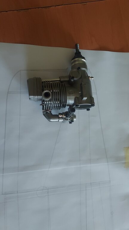

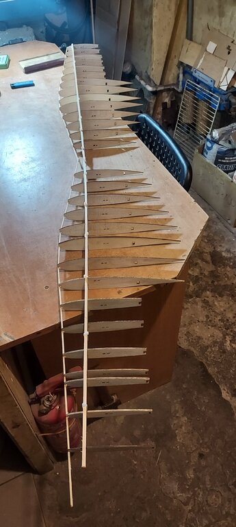

Ta odpowiedź cieszy się zainteresowaniem. Grzesiek Opublikowano 4 Marca 2023 Autor Ta odpowiedź cieszy się zainteresowaniem. Udostępnij Opublikowano 4 Marca 2023 No i zaczyna coś wyglądać.Wypalone i poskładane bez kleju narazie.Przymierzyłem też silnik,w tym modelu wygląda jak mucha w 1L słoiku. 5 Odnośnik do komentarza Udostępnij na innych stronach Więcej opcji udostępniania...

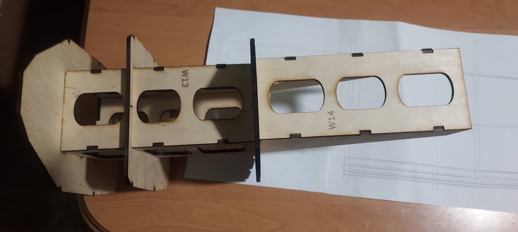

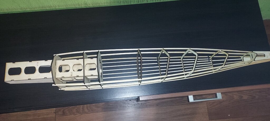

Grzesiek Opublikowano 5 Marca 2023 Autor Udostępnij Opublikowano 5 Marca 2023 No i przy niedzieli udało sie na kolanie sklepać.A teraz pytanko do znawcow temetu.Czy garb w orginale był kryty cały aż do podłużnicy sklejką czy też posiadał miękkie poszycie? 1 Odnośnik do komentarza Udostępnij na innych stronach Więcej opcji udostępniania...
d9Jacek Opublikowano 5 Marca 2023 Udostępnij Opublikowano 5 Marca 2023 15 minut temu, Grzesiek napisał: A teraz pytanko do znawcow temetu Jednomiejscowy górnopłat zastrzałowy o konstrukcji mieszanej. Płat o obrysie podwójno-trapezowym, zwężony i ścieniony w części środkowej, dwudźwigarowy, dwudzielny, drewniany, pokrycie noska ze sklejki, reszta płótnem. Podparty dwiema parami zastrzałów. Kadłub kratownicowy, spawany z rur stalowych, oprofilowany listwami drewnianymi, pokryty płótnem. Kabina odkryta. Stateczniki wolnonośne, kryte sklejką. Stery i lotki kryte płótnem. czyli czegoś na grzbiecie kadłuba brakuje Odnośnik do komentarza Udostępnij na innych stronach Więcej opcji udostępniania...
Grzesiek Opublikowano 5 Marca 2023 Autor Udostępnij Opublikowano 5 Marca 2023 Jacku Jacku nie o taką podpowiedz chodziło.Z powyzszego wynika ze tam gdzie pilot to też było plutno i pod baldachimem też?Przecież wiemy ze nie.Potrzebuję konkretnej odpowiedzi. Odnośnik do komentarza Udostępnij na innych stronach Więcej opcji udostępniania...
d9Jacek Opublikowano 5 Marca 2023 Udostępnij Opublikowano 5 Marca 2023 nie ma zachowanej dokumentacji, można tylko opierac się na powiększonych zdjęciach i.....na tym ,że zespól RWD stosował podobne rozwiązania ...być może jak w RWD 8 Teraz, d9Jacek napisał: nie ma zachowanej dokumentacji, można tylko opierac się na powiększonych zdjęciach i.....na tym ,że zespól RWD stosował podobne rozwiązania ...być może jak w RWD 8 ja bym sie tym specjalnie nie przejmował bo to semi scale. Dał podlużnicę na grzbiecie kadłuba, pokryłbym te otrzymane trójkąty cienka balsą lub sklejka np.0,4 mm aż do podłużnic głównych kadluba. Na to szyfon. Ta podłużnica grzbietowa jast niezbędna bo na czyms to wszystko powinno sie trzymac. A teraz to tylko powietrza się trzyma. no ale to Twoj model 1 Odnośnik do komentarza Udostępnij na innych stronach Więcej opcji udostępniania...
Grzesiek Opublikowano 5 Marca 2023 Autor Udostępnij Opublikowano 5 Marca 2023 I to jest konkretna odpowiedz.Pytalem o ten garb bo na rożnych fotografiach samolotu nie widać kantow na poszyciu od listew profilowych.Dlatego wydaje mi się ze był wlasnie kryty na twardo. Odnośnik do komentarza Udostępnij na innych stronach Więcej opcji udostępniania...
d9Jacek Opublikowano 5 Marca 2023 Udostępnij Opublikowano 5 Marca 2023 2 minuty temu, Grzesiek napisał: Dlatego wydaje mi się ze był wlasnie kryty na twardo. no więc dla mnie to też tak wygląda? Odnośnik do komentarza Udostępnij na innych stronach Więcej opcji udostępniania...

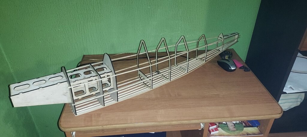

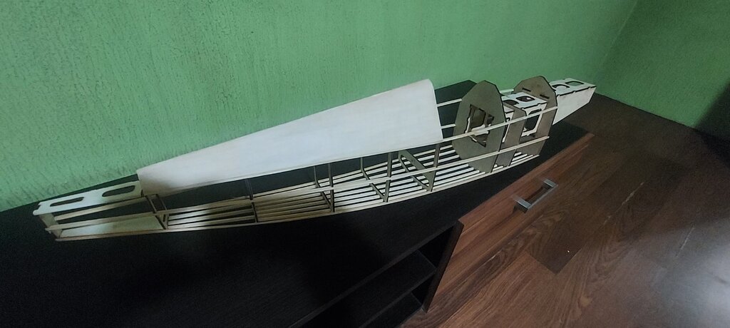

Grzesiek Opublikowano 8 Marca 2023 Autor Udostępnij Opublikowano 8 Marca 2023 Galbik zrobiony z forniru 0,5mm na podłużnicach balsowych.Dla wzmocnienia położyłem papier japoński na celon.Muszę walczyć z masą ogona,co by sie to dało wyważyć beż zbednych balastow.A tak na marginesie poszukuje amortyzatorów do niego.Długość podam w następnym poscie. 3 Odnośnik do komentarza Udostępnij na innych stronach Więcej opcji udostępniania...
d9Jacek Opublikowano 8 Marca 2023 Udostępnij Opublikowano 8 Marca 2023 8 minut temu, Grzesiek napisał: Galbik zrobiony z forniru 0,5mm na podłużnicach balsowych.Dla wzmocnienia położyłem papier japoński na celon japonka super ale unikaj kładzenia na cellon przy tak cienkim fornirze..zdecydowanie lepiej i bezpieczniej na capon Odnośnik do komentarza Udostępnij na innych stronach Więcej opcji udostępniania...
Grzesiek Opublikowano 8 Marca 2023 Autor Udostępnij Opublikowano 8 Marca 2023 Jacku a co złego moze się stać?Troszke pracowałem z tym fornirem i nic złego nie zaobserwowałem. Odnośnik do komentarza Udostępnij na innych stronach Więcej opcji udostępniania...
d9Jacek Opublikowano 8 Marca 2023 Udostępnij Opublikowano 8 Marca 2023 4 minuty temu, Grzesiek napisał: a co złego moze się stać cellon silnie ściaga pokrycie i po prostu może Ci to wszystko powichrować. Dałes sztywne pokrycie grzbietu kadłuba i nie ma potrzeby uzywania cellonu do przylejenia japonki... sama metoda krycia fornirem jest bardzo dobra, ważne aby fornir był odpowiedni bo też potrafi kręcić. Jaki to fornir ? Odnośnik do komentarza Udostępnij na innych stronach Więcej opcji udostępniania...

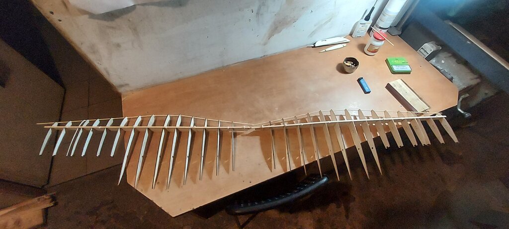

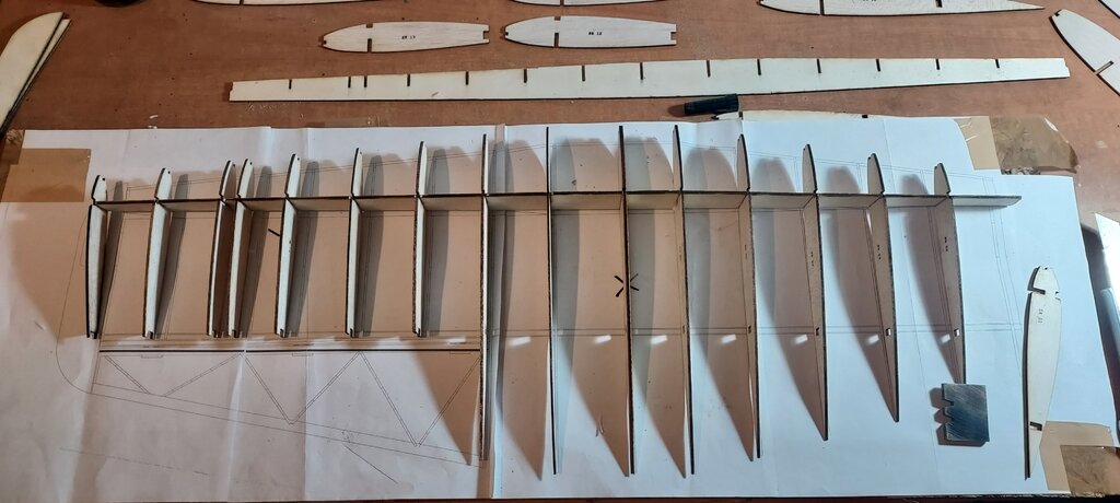

Ta odpowiedź cieszy się zainteresowaniem. Grzesiek Opublikowano 10 Marca 2023 Autor Ta odpowiedź cieszy się zainteresowaniem. Udostępnij Opublikowano 10 Marca 2023 Udało się trochę czasu rodzinnego zarwć i powstało to, 5 Odnośnik do komentarza Udostępnij na innych stronach Więcej opcji udostępniania...
