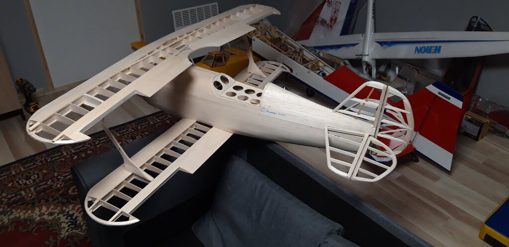

chicken007 Opublikowano 26 Lutego 2023 Opublikowano 26 Lutego 2023 Witam. Jestem w trakcie rzeźbienia modelu o rozpiętości 142cm i chciałbym dopytać o kilka rzeczy, żeby nie popełnić błędów które kiedyś na pewno popełniłem budując ten model kilka lat temu i finalnie rozbijając go. Przy poprzednim podejściu do budowy przyznam się bez bicia, że nie przywiązywałem większej wagi do idealnych pomiarów jeśli chodzi o kąt zaklinowania skrzydeł względem osi kadłuba, jak wyszły mocowania z planów i wcięcie w kadłubie tak zamontowałem i ogień przy pierwszym locie! ? leciał tylko pionowo do góry ( dle20 go ciągnął ) w innej pozycji to tylko mordercza walka, zakończona ☠️. Teraz się przykładam i mam pytanko bo w planach górny płat jest na 0 stopni a dolny +0.3, w między czasie doczytałem tu na forum że dwupłaty akrobaty to przeważnie mają oba płaty na 0 stopni a jeśli któryś z płatów ma wznios to znalazłem tylko opisy z górnym płatem. Dodam że latam tylko spokojnie ale syn lubi czasem pokręcić beczki i pentelki, czasem na plecach ale żadne tam 3D. Niestety zaginął mi opis budowy modelu w którym był podany profil skrzydła ( nie jest symetryczny) ale plany są z czeskiej strony rc revue. Proszę o doradę w tej sprawie i kolejny problem to wybór napędu. To co na zdjęciu + podwozie z kołami, lotki i kabinka waży 1900g , nie wiem ile wyjdzie folia ale z wyposażeniem bez silnika przewiduję ok 2500g. Mam na oku Saito FA 82B ale w dziale giełda jeden z kolegów sprzedaje OS MAX FS95V, może ktoś doradzi co będzie leprze. W planach na początku był jeszcze Saito FG 17 ale jednak za drogi. 1

Ares Opublikowano 26 Lutego 2023 Opublikowano 26 Lutego 2023 6 godzin temu, chicken007 napisał: dwupłaty akrobaty to przeważnie mają oba płaty na 0 stopni Rafale , najlepiej robić tak jak jest na planach. Jeśli skrzydło ma lekki dodatni kąt zaklinowania to znacznie łatwiej ustawić model do normalnych lotów ( bez 3D) układ skrzydło na zero srawdza się praktycznie tylko w ostrych akrobatach do 3 D. Nawet modele klasy F3A mają niewielkie dodatnie zaklinowanie płata. Jednym słowem, rób dokładnie tak jak jest na planach modelu który budujesz. Będzie dobrze. Na temat silnika nie doradzę , bo się na motorkach benzynowych nie znam. Pozdrawiam i powodzenia.
Jerzy Markiton Opublikowano 26 Lutego 2023 Opublikowano 26 Lutego 2023 Rafał - jeżeli przewidujesz masę gotowca 2,5 kg + nawet 1 kg na silnik to masz 3,5kg, z którą to masą niewyżyłowana metanolowa 10 spokojnie sobie poradzi ! Nigdy nie miałem benzynowca ! Ale nie wydaje mi się prawdopodobne, żeby miały tak niską moc. Jeżeli dobrze pamiętam, to ten większy, oryginał (1560mm) - latał właśnie na 10 czy 60, dla tych wolą przeliczać z cala. Jeżeli to przedruk oryginalnego planu - zachowaj kąty, jak na planie. Kąty nie podlegają skalowaniu. Opisane problemy w locie z 1-szym egzemplarzem wskazywałyby raczej na zły Ś.C. i złe kąty silnika + zbyt duża masa modelu. OS 95 powinien być dla niego niepotrzebnie mocny. Ale czytając zdecydowane opinie przedmówców - już sam sobie niedowierzam ! Pozdrawiam - Jurek

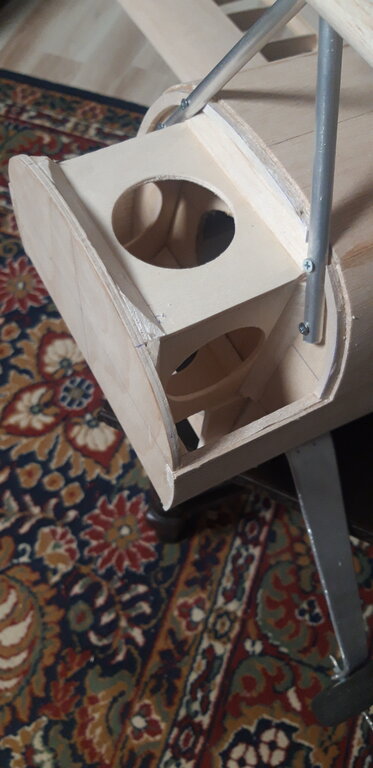

chicken007 Opublikowano 1 Marca 2023 Autor Opublikowano 1 Marca 2023 Mam jeszcze pytanko ponieważ czekam już na silnik enya 120 od kolegi jarek996 i zastanawiam się czy wzmacniać jeszcze mocowanie wręgi silnika. Czy taki silnik będzie generował podobne drgania do benzynowego 20ccm czy raczej mniejsze. Zrobiłem taki domek ze sklejki między wręgą silnika a kolejną.
pawel Opublikowano 2 Marca 2023 Opublikowano 2 Marca 2023 Zbudowałem Christen Eagl'a o rozpiętości 1560mm. Latał na silniku Roto 25cc. Dawał radę ale spektakularnych długich pionów nie było. Kąty zostaw takie jak w planach, wychylenia steru wysokości i kierunku nie powinny być duże (jakie masz w planach??); krótki kadłub i może być nerwowy przy większych wychyleniach. Gdy to już ustalisz model bardzo ładnie lata (ja miałem NACA 0015). Silnik Enya 120 sądzę będzie przy tej wielkości optymalnym wyborem. Eagle ma spory opór czołowy....Koledzy wspominali tutaj o tym. Pamiętaj by przy podejściu do lądowania trzymać gaz!!!
chicken007 Opublikowano 2 Marca 2023 Autor Opublikowano 2 Marca 2023 Nie mam pojęcia jakie zrobić wychylenia, myślałem o ok. 20 stopniach na lotkach i wysokości. Było to chyba w opisie budowy, który zaginął jak zignorowałem przysłowie "Dobry zwyczaj nie pożyczaj" plany wróciły bez opisu i czego nie zauważyłem , przeskalowane skrzydła na mniejsze i takie zrobiłem, jak się zabrałem za kadłub to wtedy się zorientowałem że nie pasują mocowania skrzydeł. Koleś miał od kogoś kadłub tylko mniejszy i przeskalował moje plany do swoich potrzeb a oryginały gdzieś przepadły.
piotr28 Opublikowano 3 Marca 2023 Opublikowano 3 Marca 2023 Według tych planów lotki - 17 stopni do góry i 12 w dół. Pozdrawiam. Christen_Eagle_II_oz6164.pdf
