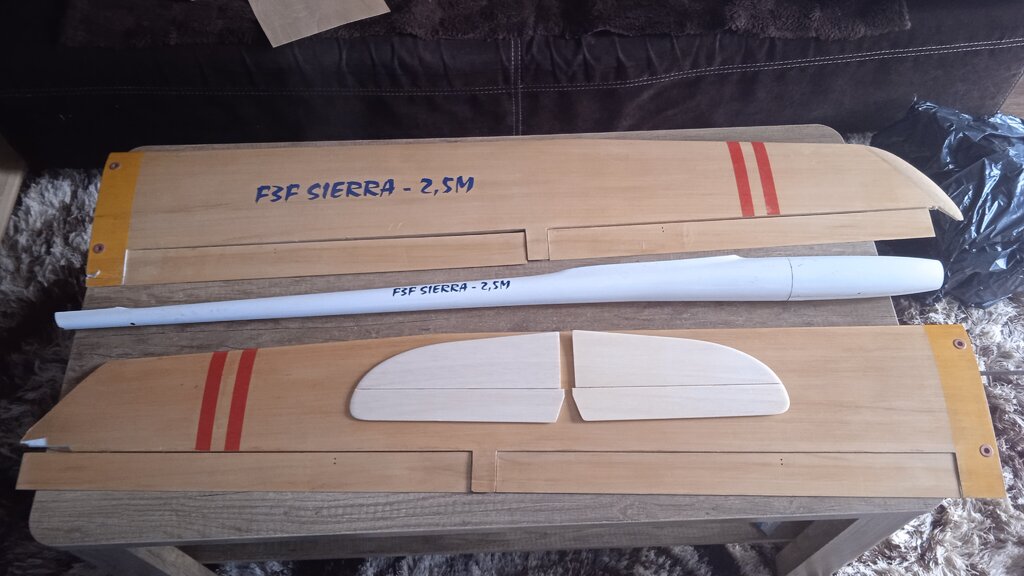

pacyfic_77 Opublikowano 24 Kwietnia 2023 Opublikowano 24 Kwietnia 2023 Tak jak w tytule. Potrzebne plany modelarskie ewentualne linki do budowy modelu Może ktoś z Was drodzy koledzy z forum miał styczność z tym modelem ?

pacyfic_77 Opublikowano 24 Kwietnia 2023 Autor Opublikowano 24 Kwietnia 2023 Ta fotografia przedstawia mój zestaw. Nie chcę powielać modelu. Ma kilka braków szczególnie chodzi o mocowanie motylka. Dziękuję za linka już paTrzę co i jak Niestety zdjęcia się nie otwierają, chyba że po mojej stronie jest problem Wysłane z mojego M2006C3MNG przy użyciu Tapatalka

pacyfic_77 Opublikowano 26 Kwietnia 2023 Autor Opublikowano 26 Kwietnia 2023 Chodzi mi szczególnie o ogon. Zapewne brakuje tu pewnego elementuWysłane z mojego M2006C3MNG przy użyciu Tapatalka
robas69 Opublikowano 26 Kwietnia 2023 Opublikowano 26 Kwietnia 2023 Brakuje bocznych i górnej nakładki ustalającej położenie Vki.
pacyfic_77 Opublikowano 26 Kwietnia 2023 Autor Opublikowano 26 Kwietnia 2023 Brakuje bocznych i górnej nakładki ustalającej położenie Vki.Właśnie o te elementy mi chodzi Wysłane z mojego M2006C3MNG przy użyciu Tapatalka

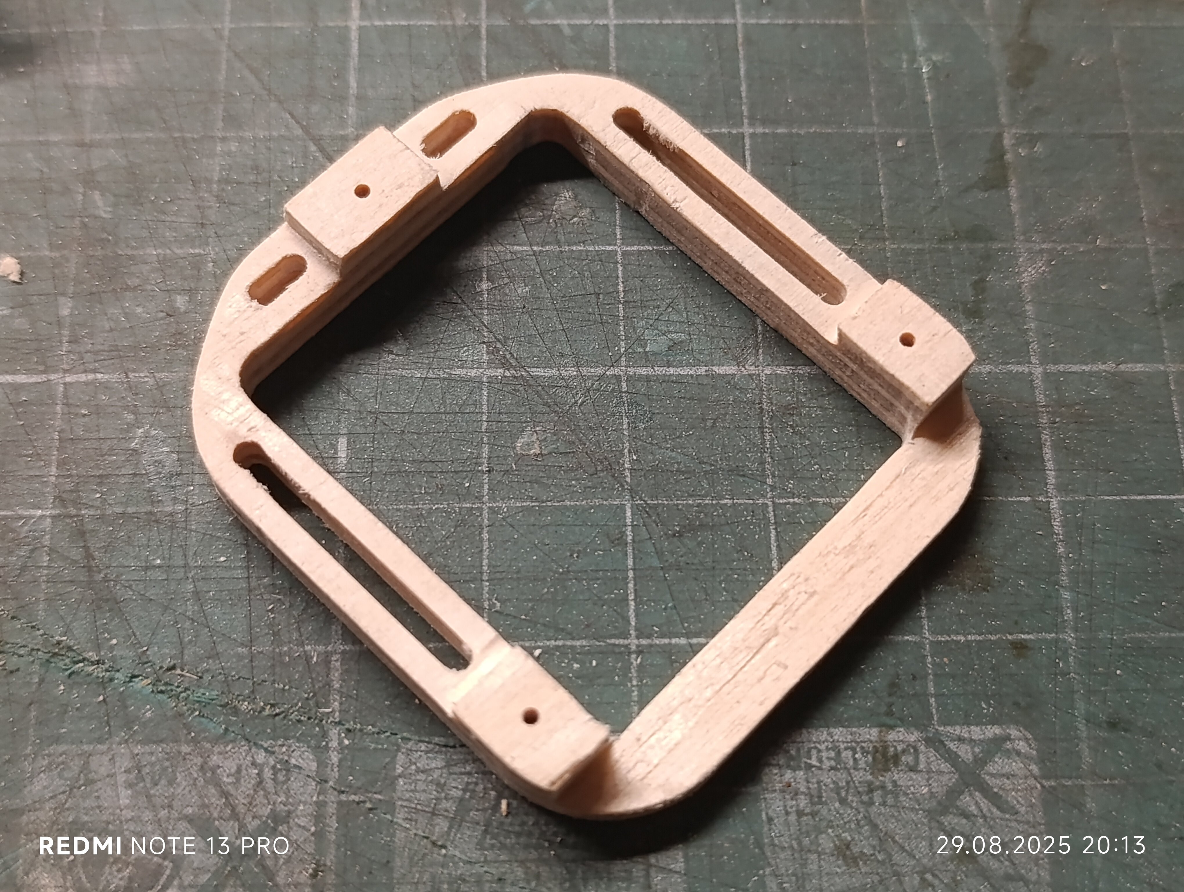

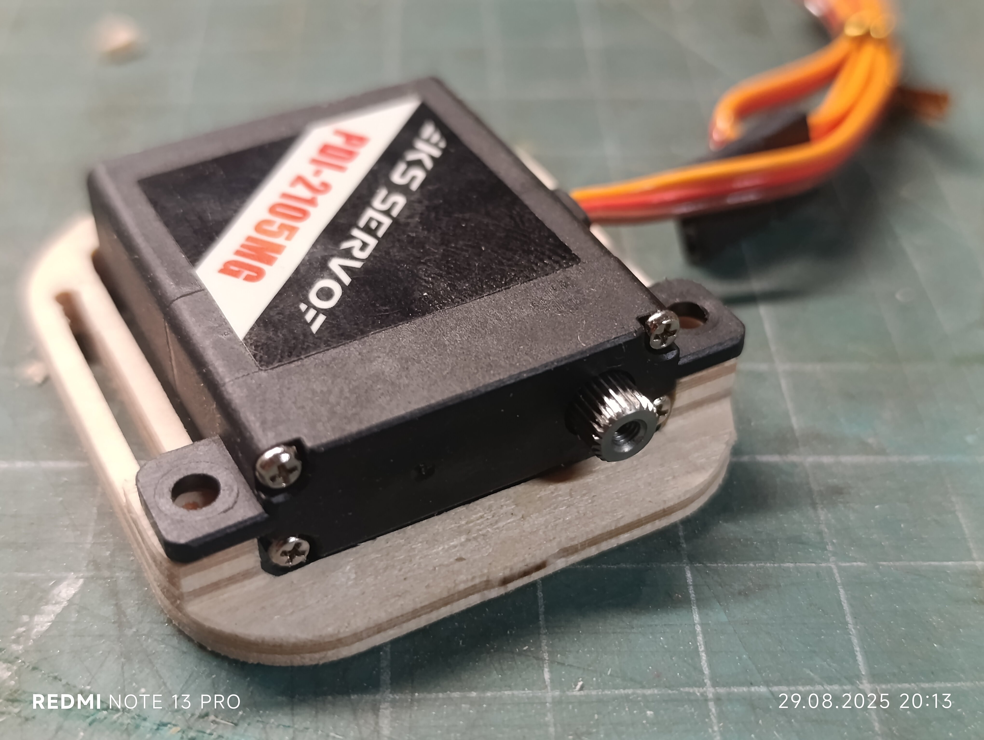

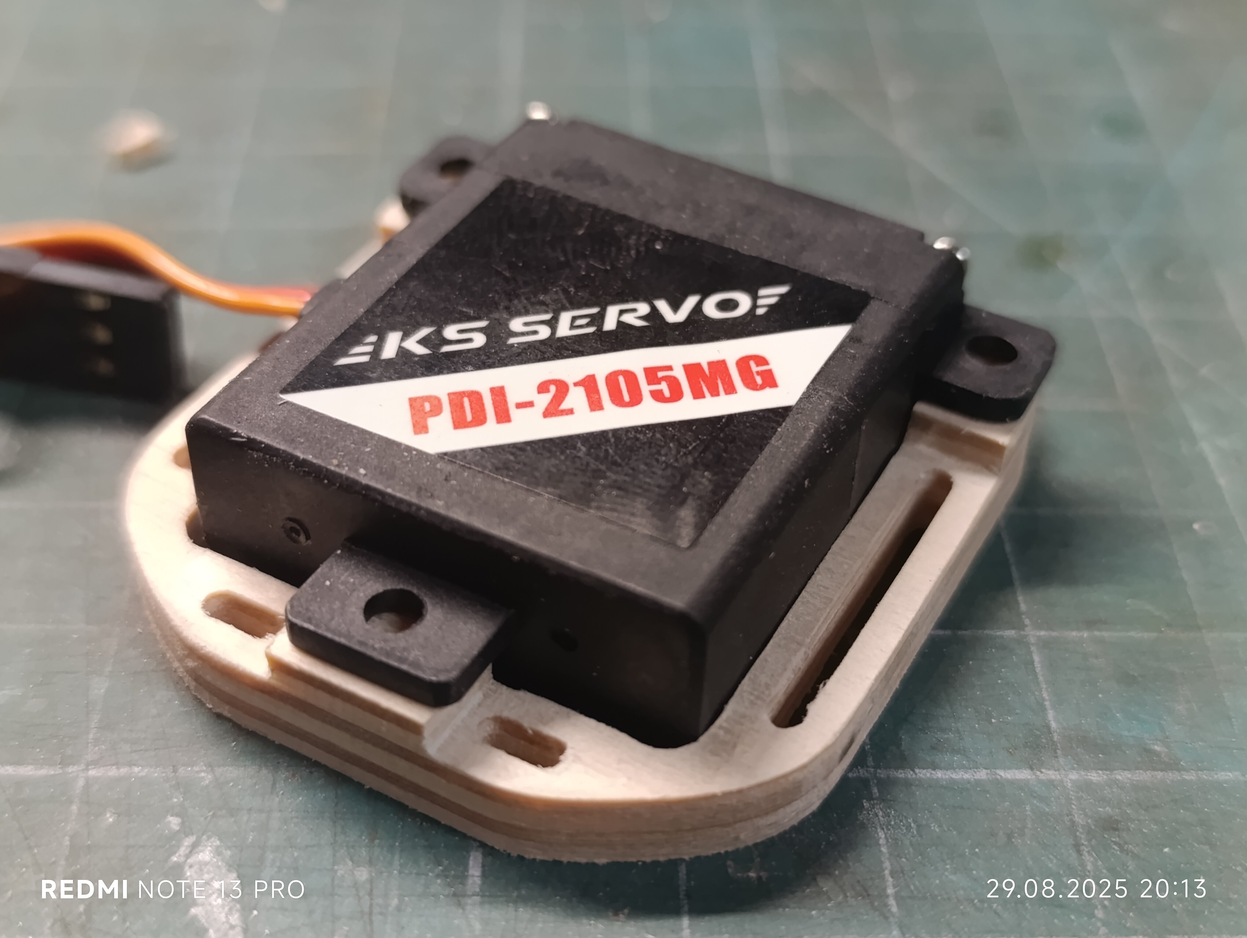

pacyfic_77 Opublikowano 29 Sierpnia 2025 Autor Opublikowano 29 Sierpnia 2025 Ostatnio coś drgnęło w temacie. Pracuję nad mocowaniem serw lotek i klap w skrzydle. Na próbę zrobiłem coś takiego ze sklejki brzozowej ale nie lotniczej. 1
