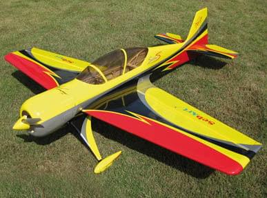

radek872 Opublikowano 13 Października 2010 Autor Opublikowano 13 Października 2010 Przeklinam dzień w którym sprzedałem ten model :twisted: no ale ;D Zaczynamy kolejne boje z Su 29 50E tym razem w wersji V2 z napędem elektrycznym. Z wstępnych oględzin po wypakowaniu już wiem, że model ma zdecydowanie lżejszą kabinę, lżejszy profilowany ogon, wyższe podwozie i mocowanie kabiny na śrubki. Zostały poprawione także detale np wzmocnione rogi kabinki, przygotowana komora na serwo do wersji spalinowe i inne drobiazgi które wychodziły w trakcie latania. Wyposażenie to : Lotki HS 225BB Wysokość HS 225MG Kierunek HS 5245MG Silnik hmmm tu można sporo podyskutować na razie myślę nad axi 4120/20 lub jego odpowiednik pulso chociaż i z HC można by coś wpakować tylko nie wiem co :rotfl: Liczę na pomoc i jakieś sugestie ludzi, którzy przerabiali takie modelez napędem elektrycznym. Aku 5S 3300-3700 aby dać dużą średnice śmigła 16-17 cali Regiel jakiś Chińczyk 80A Waga do lotu : taka jaka wyjdzie po dużych cięciach ;D Na wstępie z modelu polecą dwa domki pod elektro i spalinę odejdzie duży kawał sklejki i 4 śruby M4 do mocowanie budki.Dalej wywalę podwozie aluminiowe i dam węglowe, śrubki także metalowe do podowzia wymienie na plastiki M6.Pręty do wykonania popychaczy także wyrzucę, są dosyć ciężkie, a można sobie poradzić dając rurki węglowe, dalej do śmietnika koło ogonowe i zamiast tego stopka z precika stalowego 2mm. Łącznie odpadnie około 150g i wg tego co wychodzi u innych waga powinna pokazać z aku 5S 3300 2,35-2,4kg czyli to co podaje producent bez baterii na swoim wyposażeniu :lol2:
choina Opublikowano 13 Października 2010 Opublikowano 13 Października 2010 No Ładniutka! Mi po głowie chodzi też taka ładna ale o większych wymiarach, jeden z nich to 1940mm
