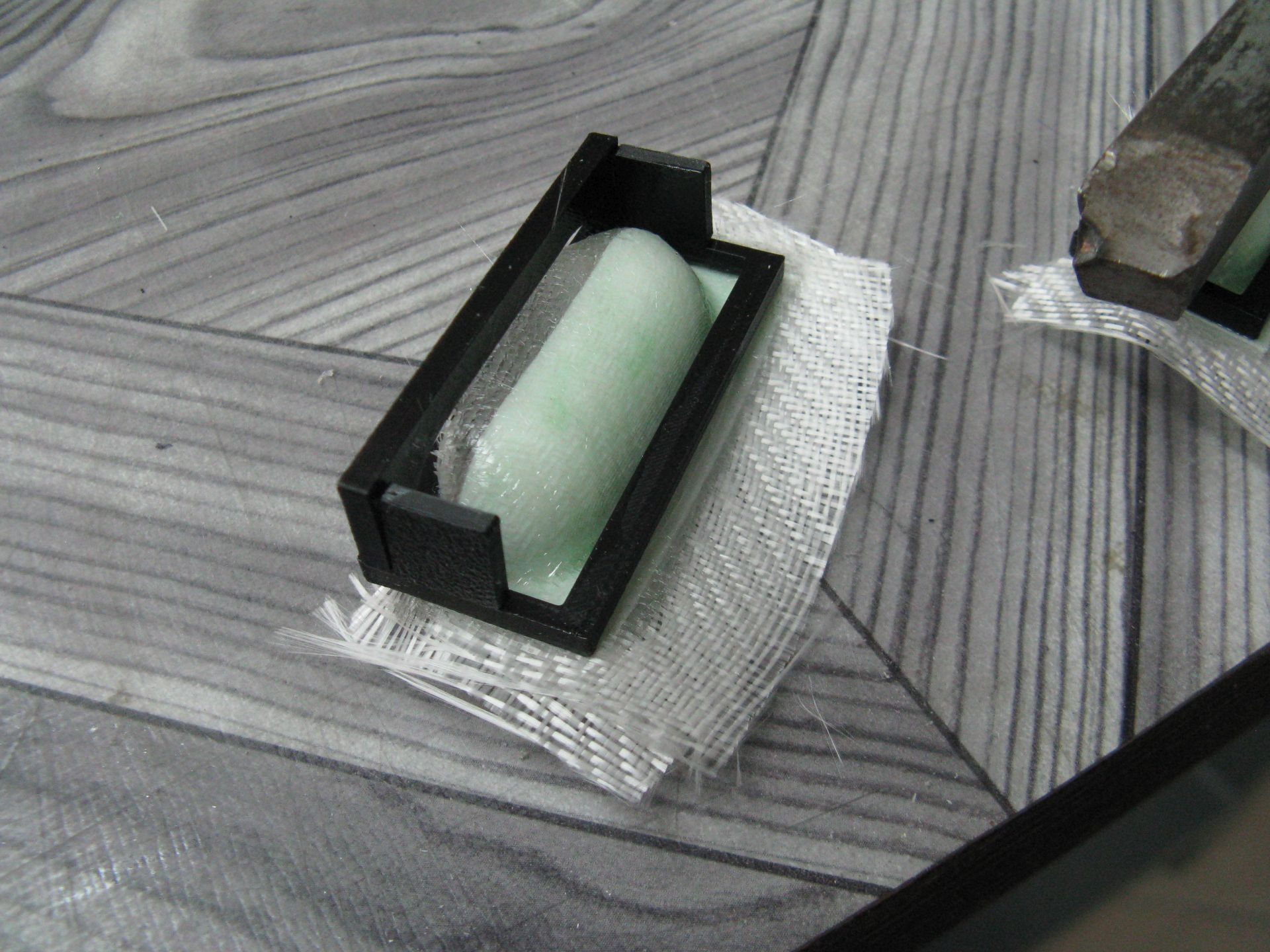

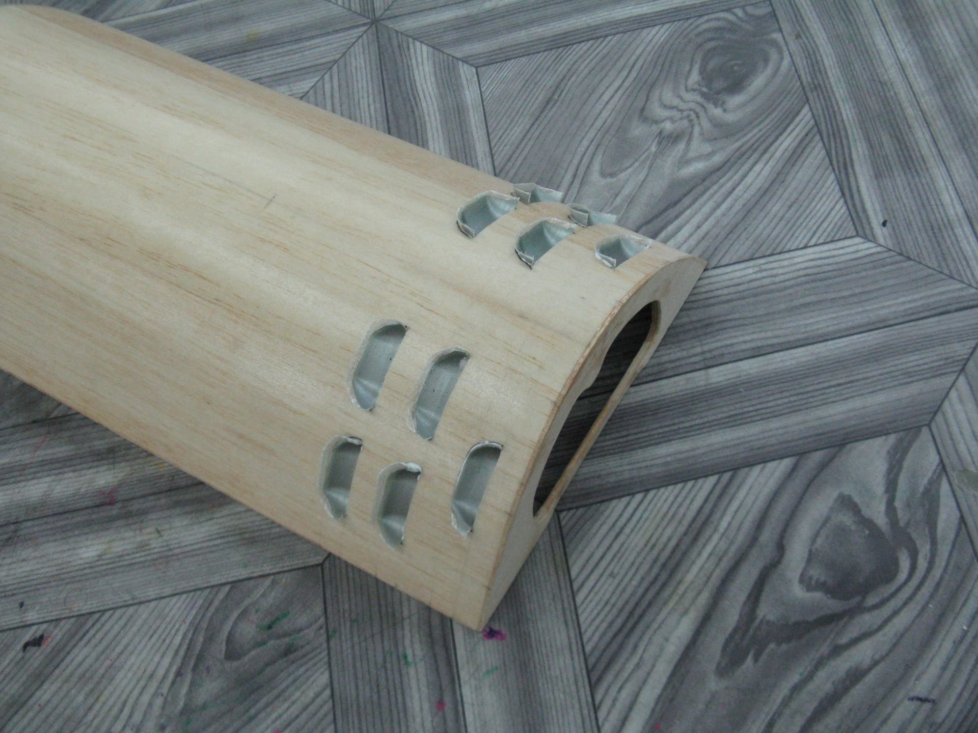

kesto Opublikowano 14 Kwietnia Autor Opublikowano 14 Kwietnia 14 godzin temu, Andrzej68IX napisał: Jaki to silikon? M jak modelarski B jak budowlany Ł jak łazienkowy To żywica epoksydowa z mikrobalonem.
Andrzej68IX Opublikowano 14 Kwietnia Opublikowano 14 Kwietnia 4 godziny temu, kesto napisał: To żywica epoksydowa z mikrobalonem. Dziękuję za odpowiedź. Jeszcze zapytam o to jaka to żywica i ile tego mikrobalonu się dodaje (czy tyle ile wchłonie rozmieszana żywica - zakładam że dwuskładnikowa) Pozdrawiam
kesto Opublikowano 14 Kwietnia Autor Opublikowano 14 Kwietnia żywica Lg285, a mikrobalonu tyle, aby uzyskać odpowiednią konsystencję. U mnie chodziło o to, by nie spływała po pionowych powierzchniach.

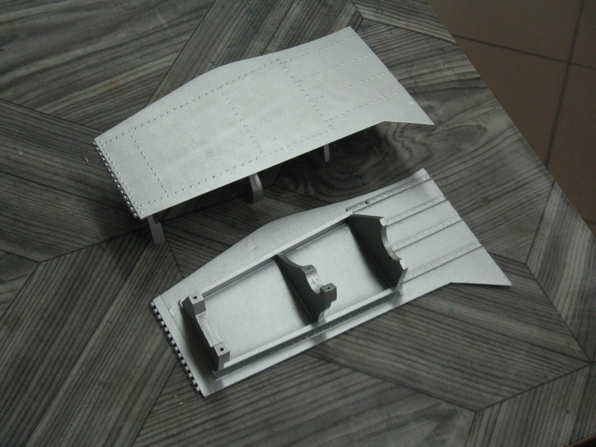

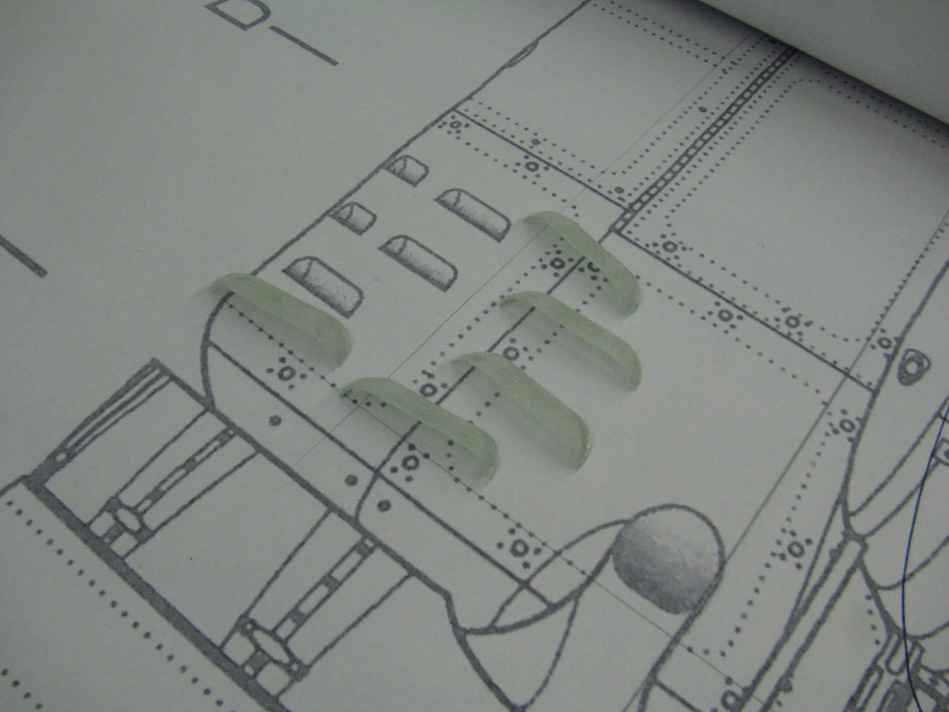

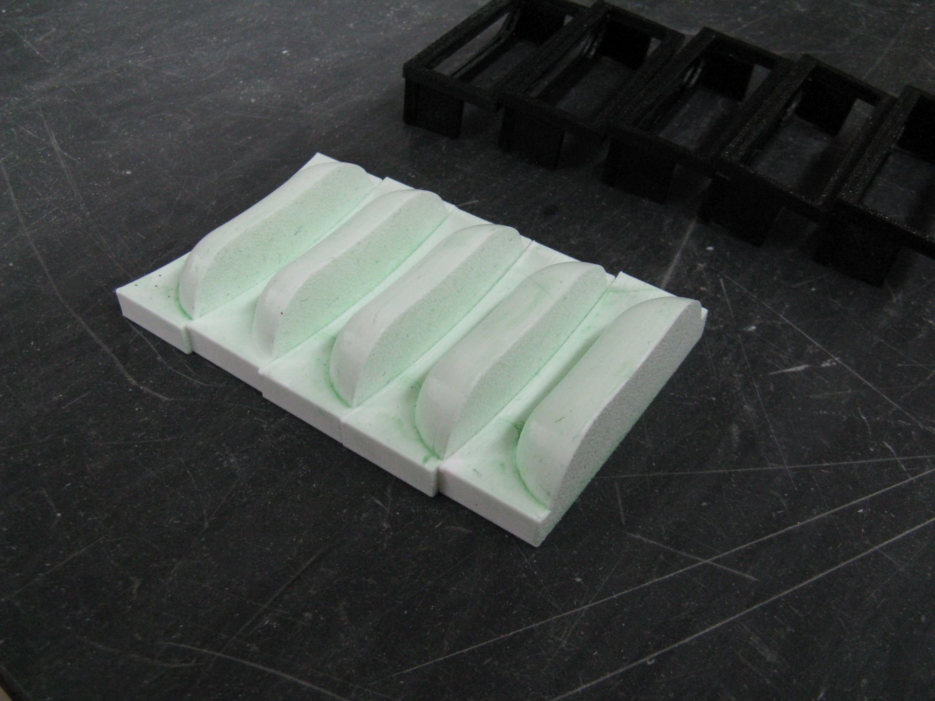

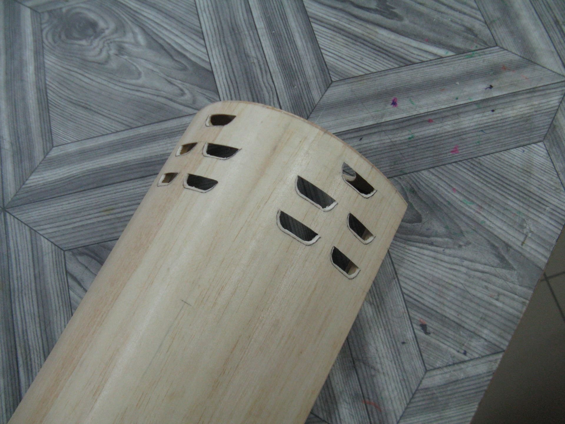

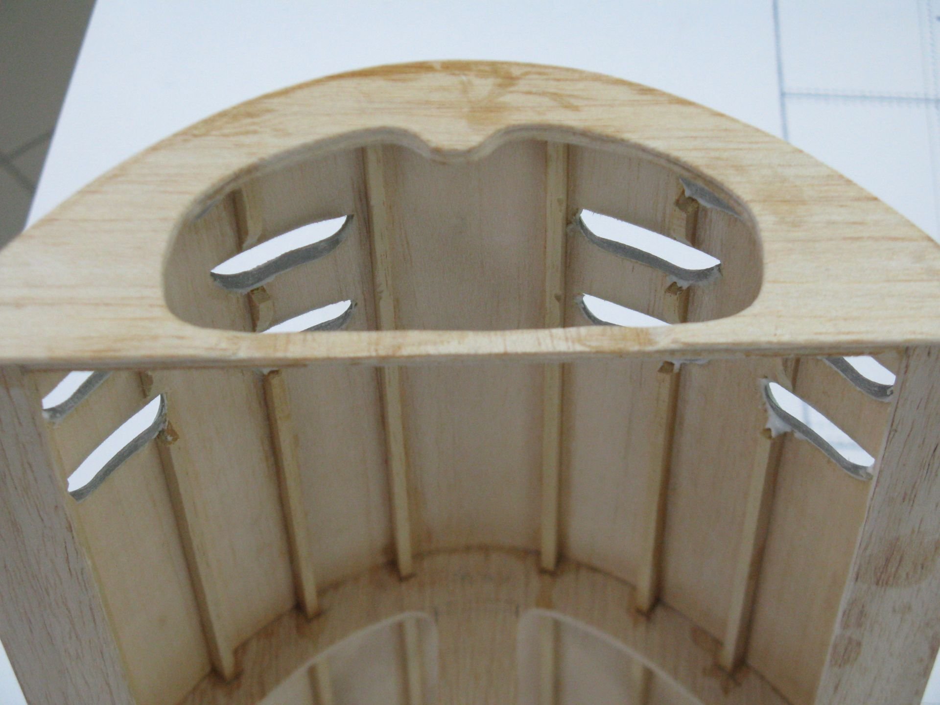

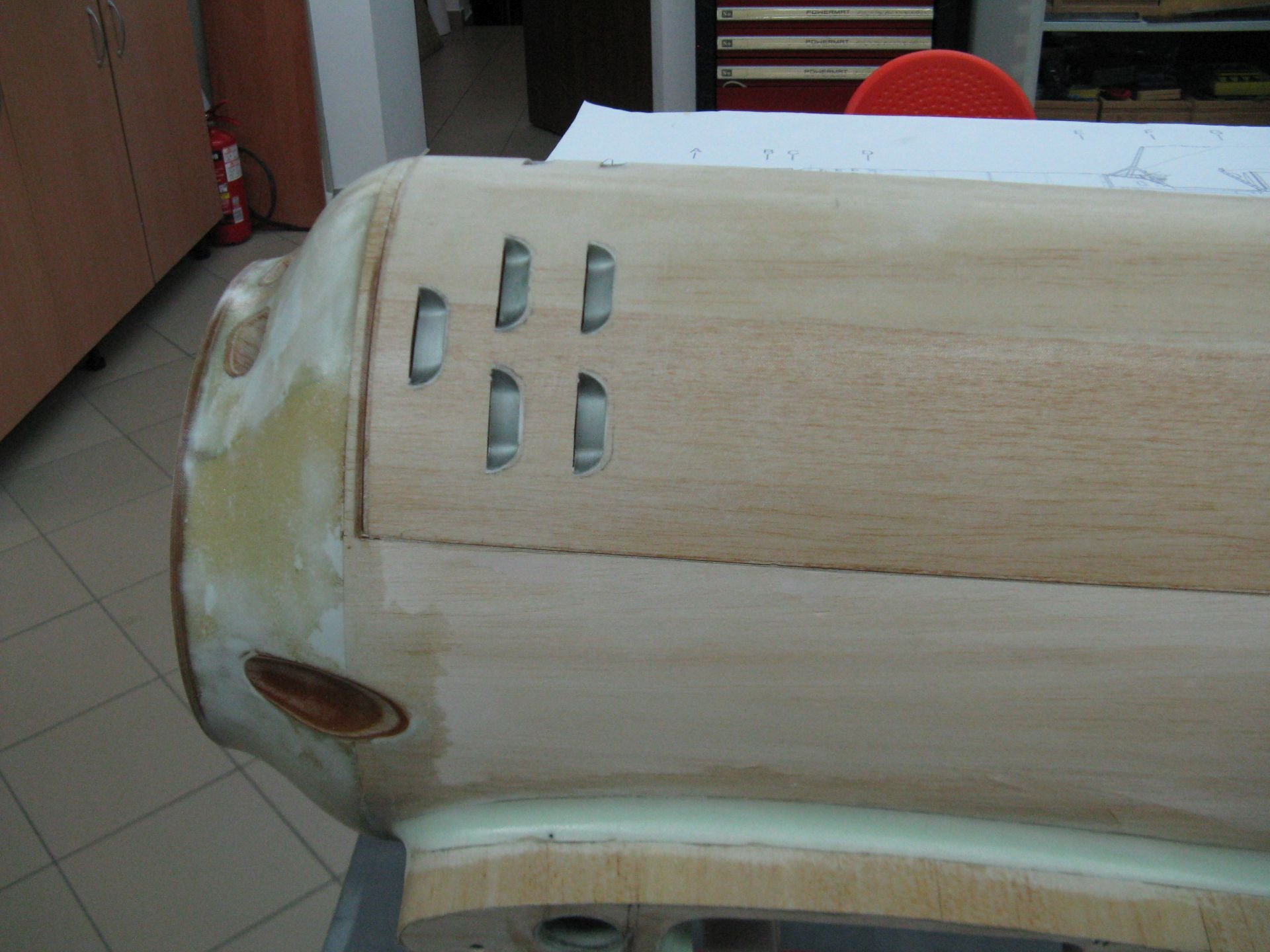

Ta odpowiedź cieszy się zainteresowaniem. kesto Opublikowano 15 Kwietnia Autor Ta odpowiedź cieszy się zainteresowaniem. Opublikowano 15 Kwietnia W międzyczasie, wykorzystując dobrodziejstwo posiadania drukarki 3D, wydrukowałem foremki do laminowania wylotów powietrza chłodzącego silnik. 7 1

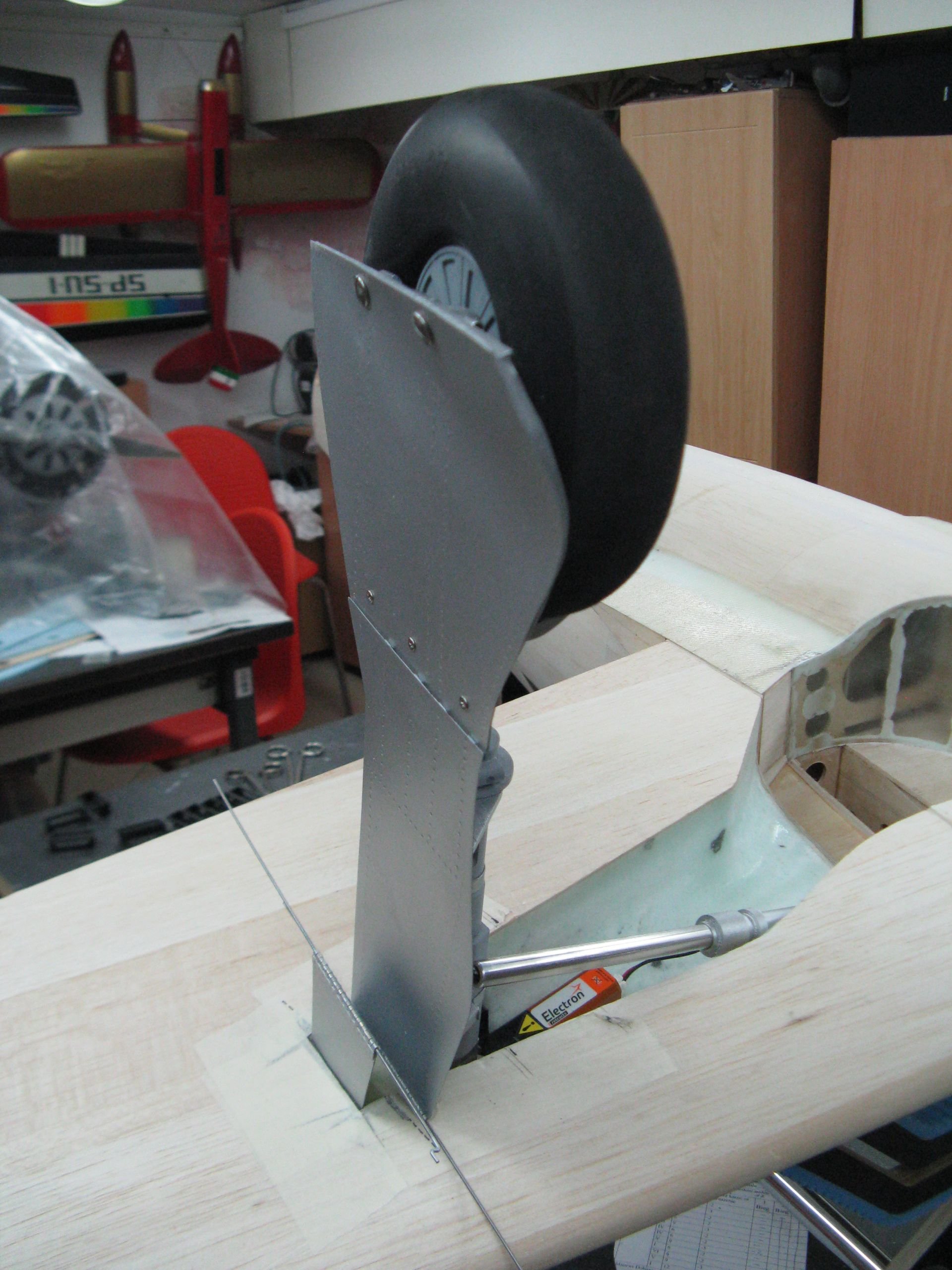

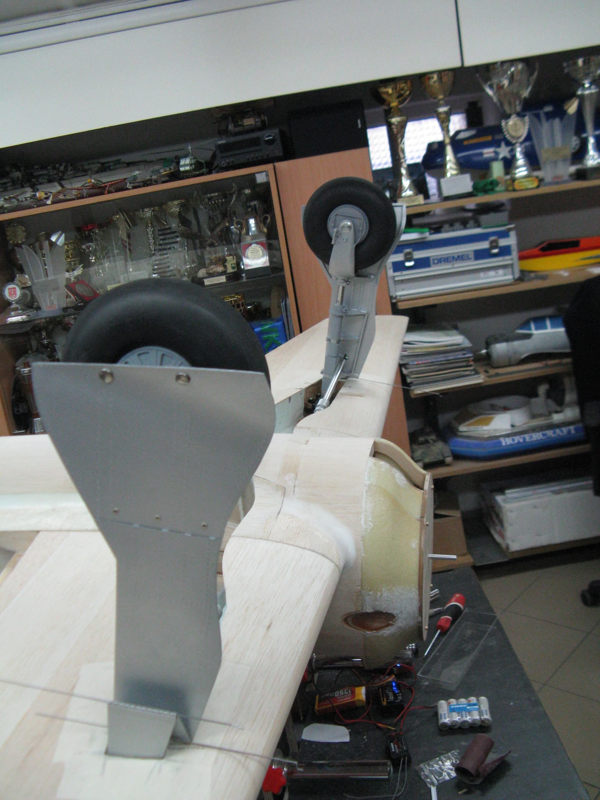

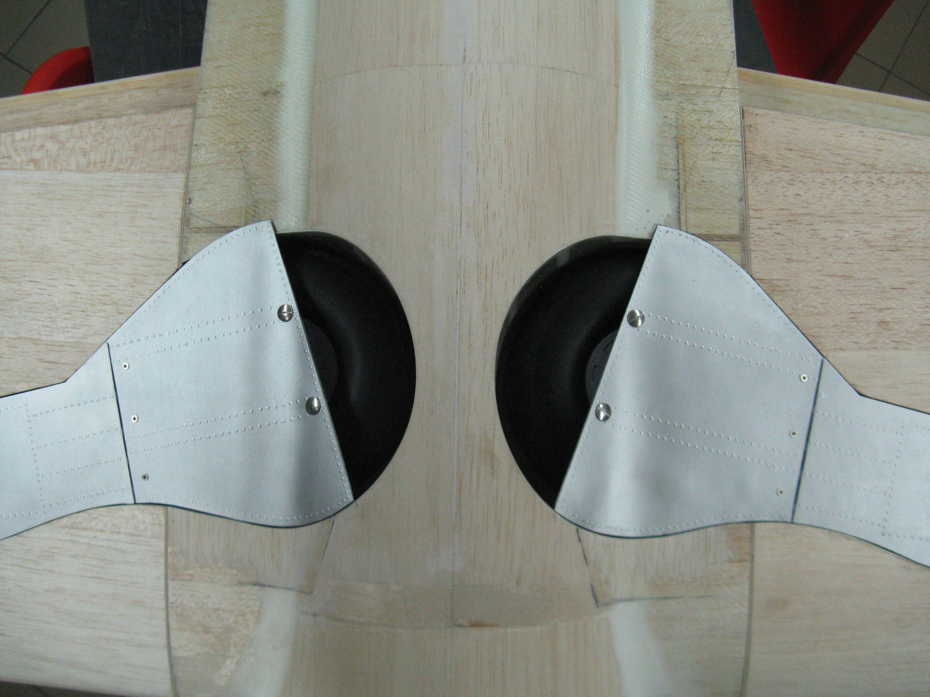

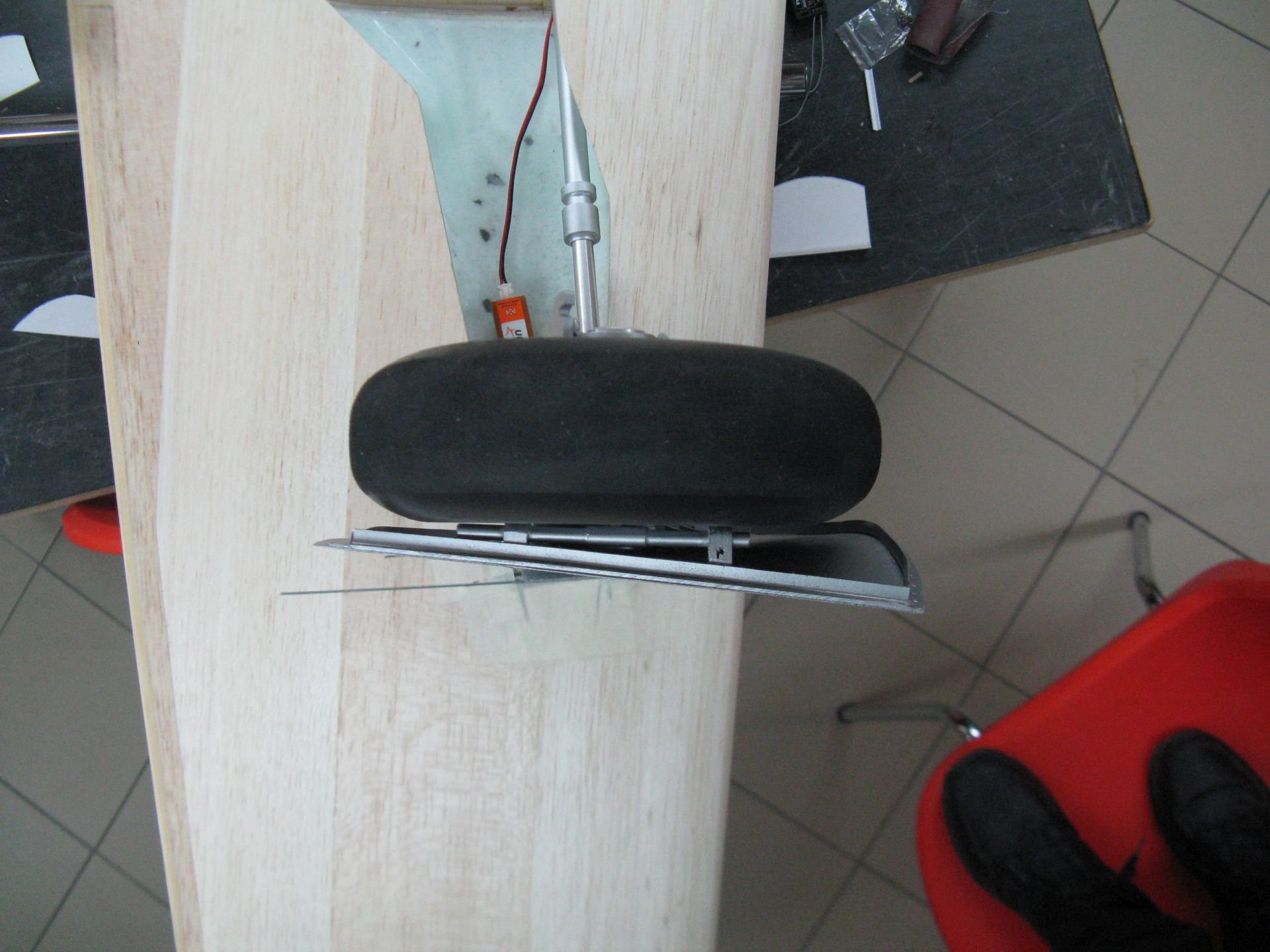

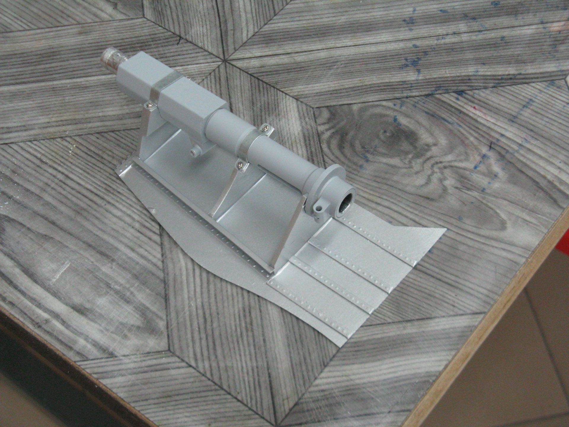

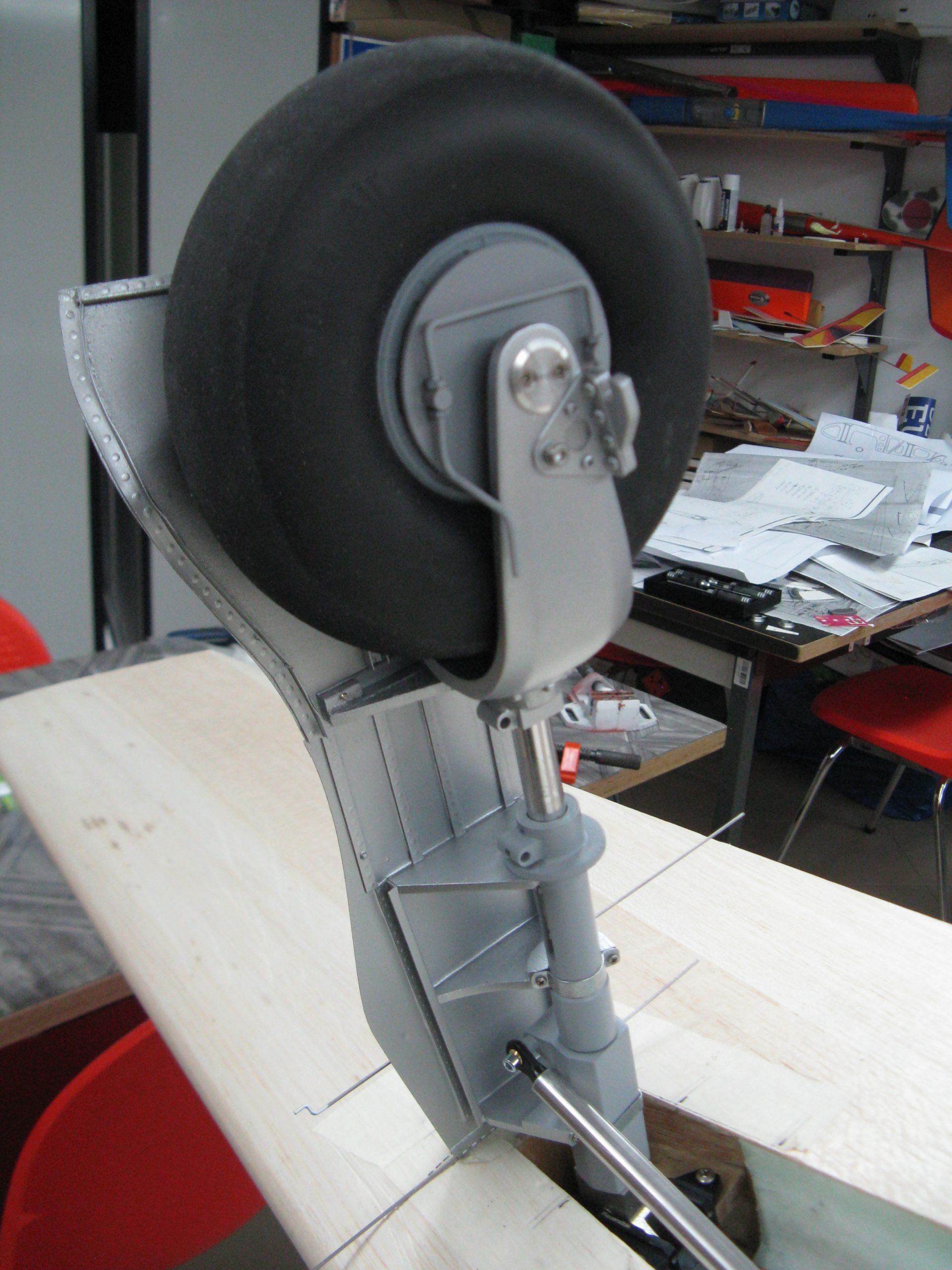

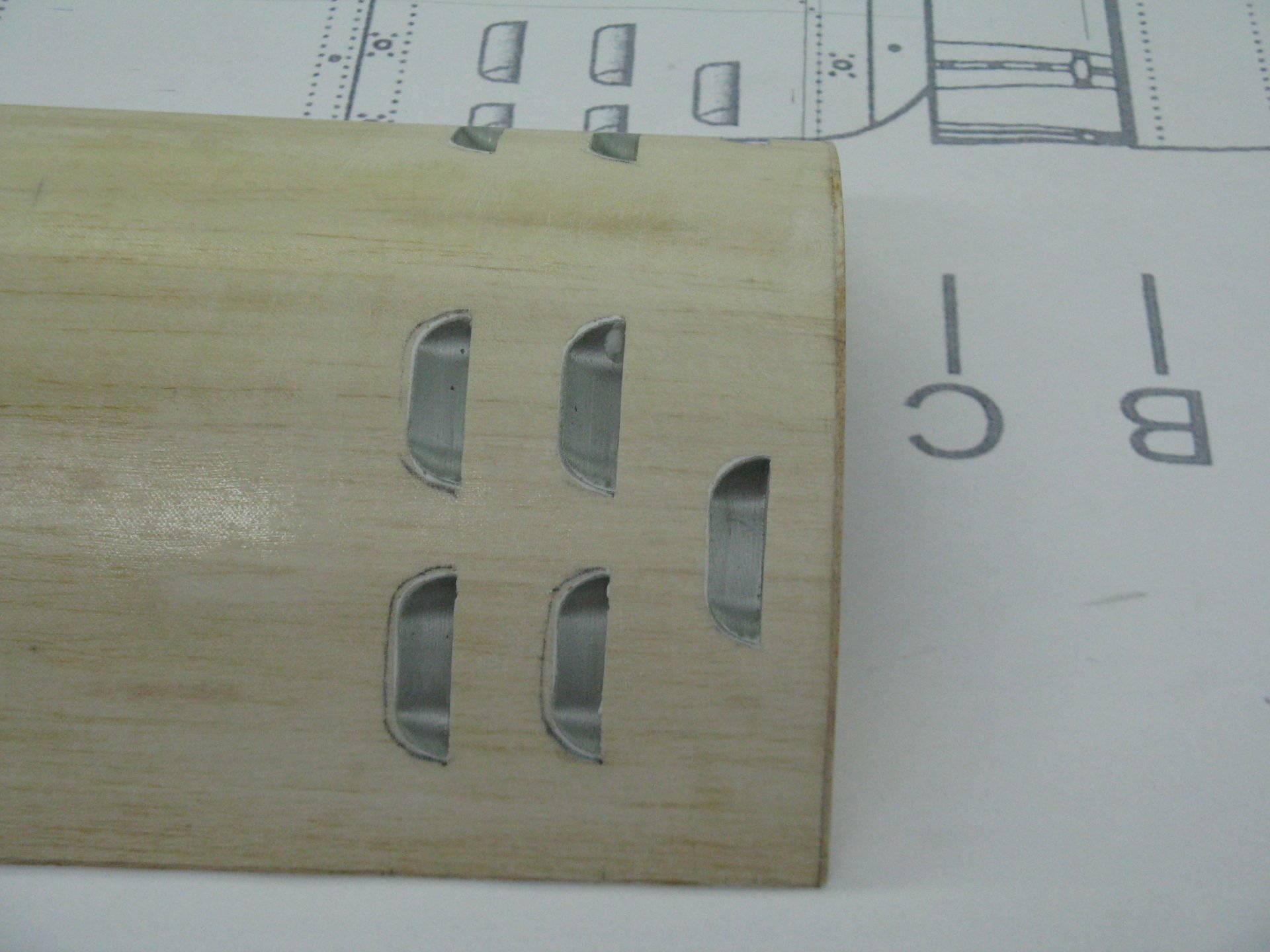

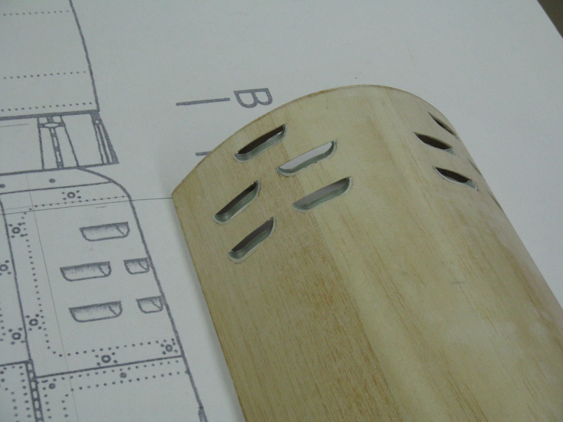

Ta odpowiedź cieszy się zainteresowaniem. kesto Opublikowano 17 Kwietnia Autor Ta odpowiedź cieszy się zainteresowaniem. Opublikowano 17 Kwietnia Trochę nitów i farba podkładowa. 15 2

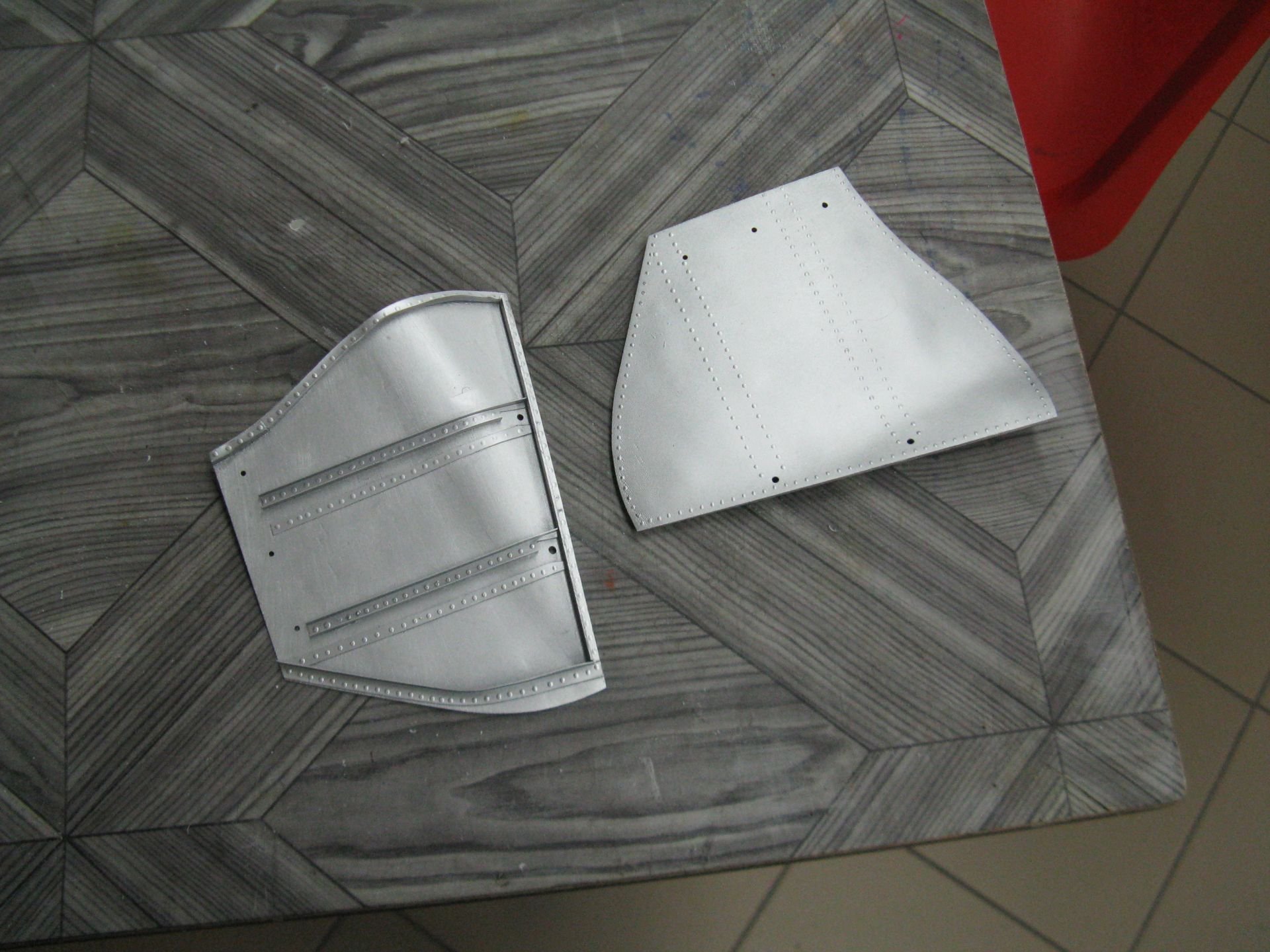

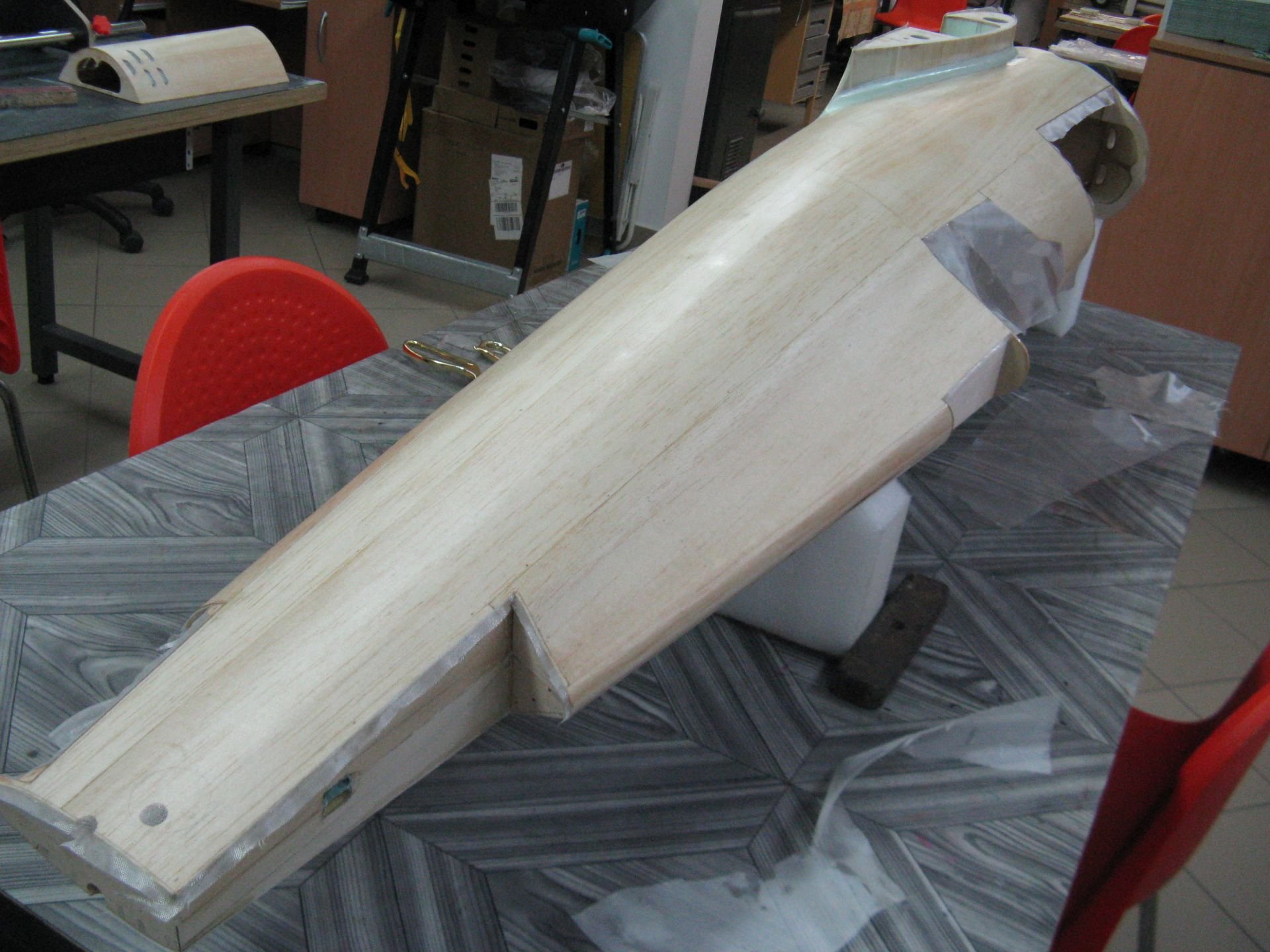

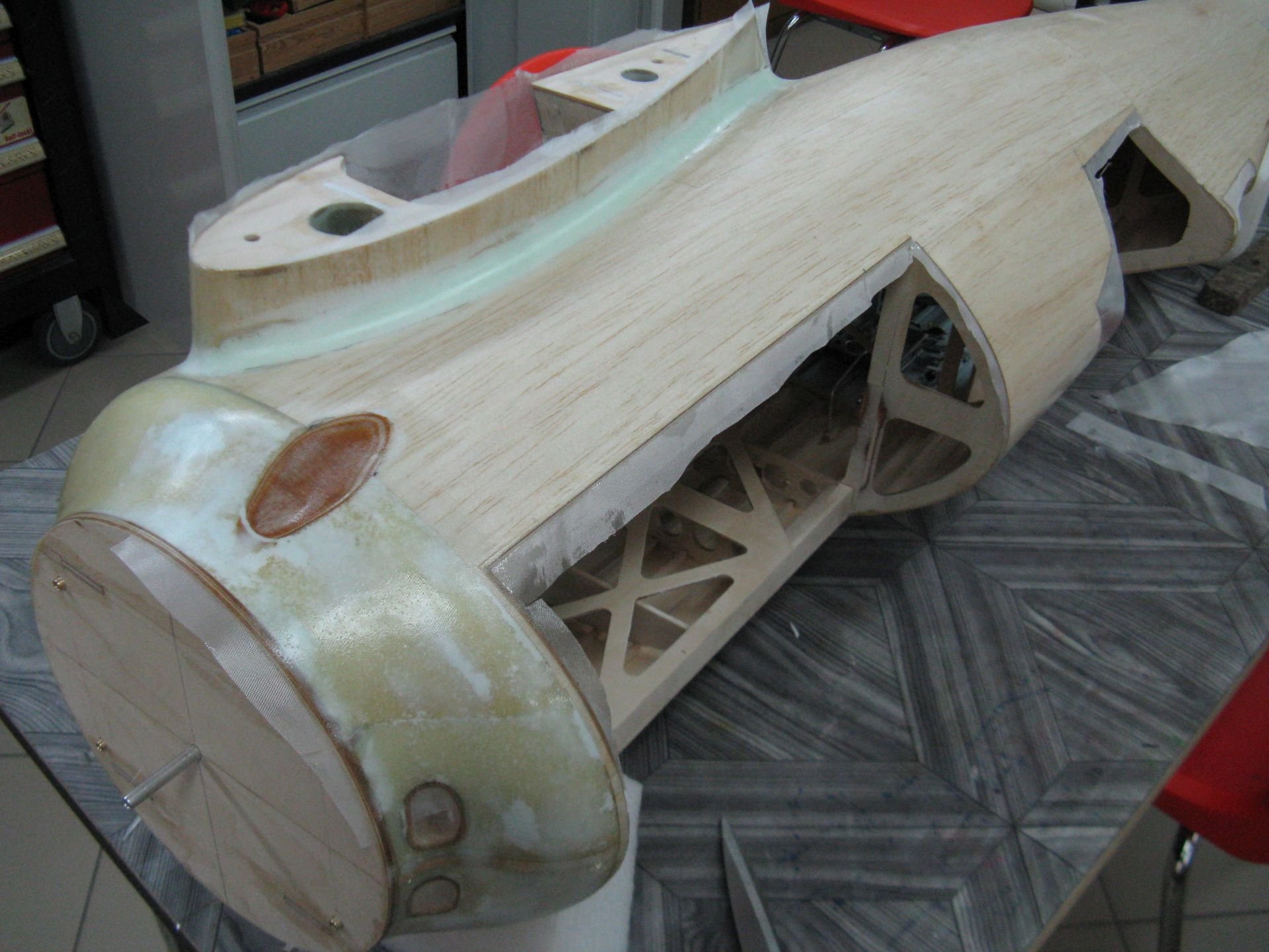

Ta odpowiedź cieszy się zainteresowaniem. kesto Opublikowano 4 Maja Autor Ta odpowiedź cieszy się zainteresowaniem. Opublikowano 4 Maja Wyloty powietrza. 8 1

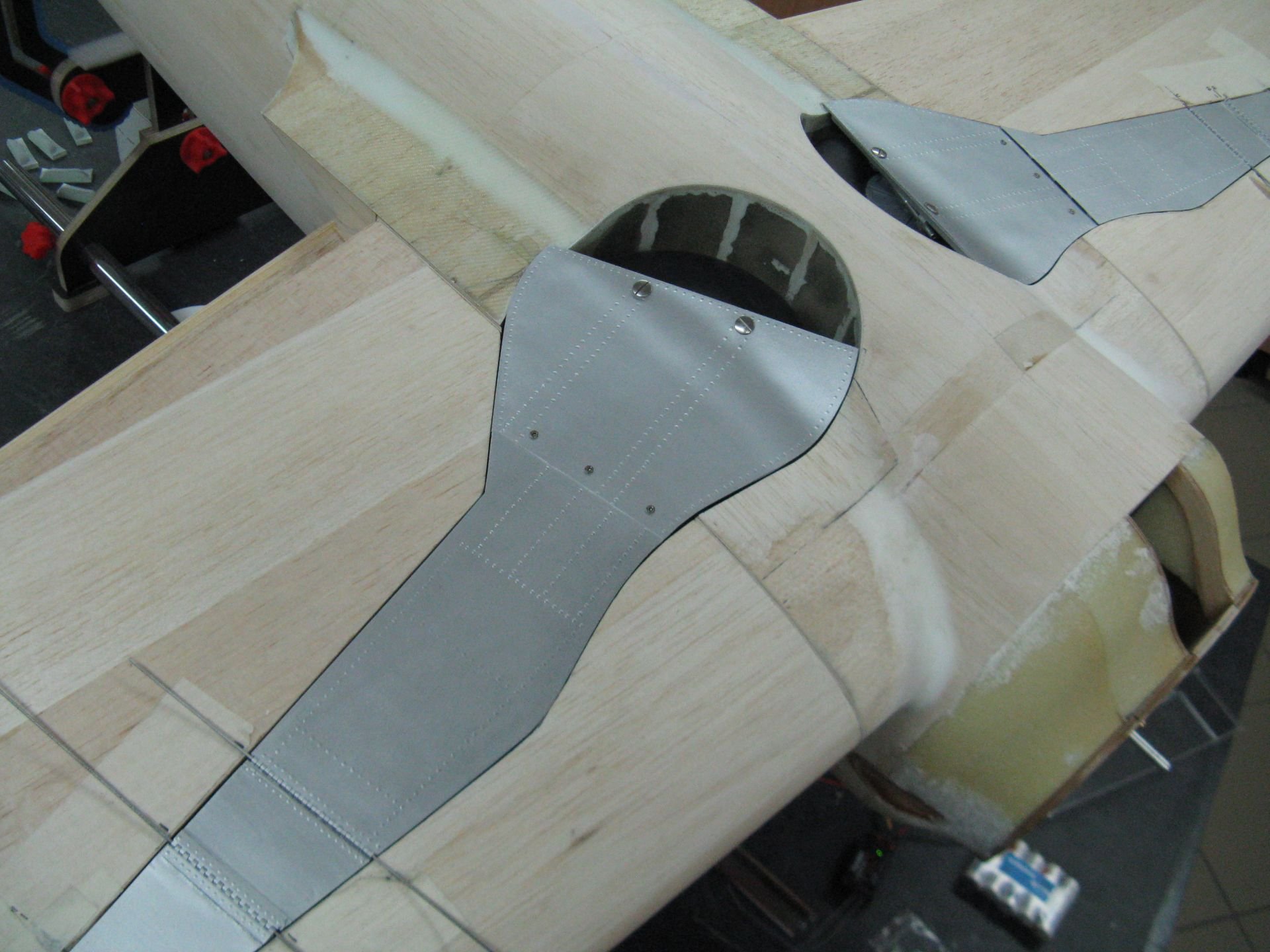

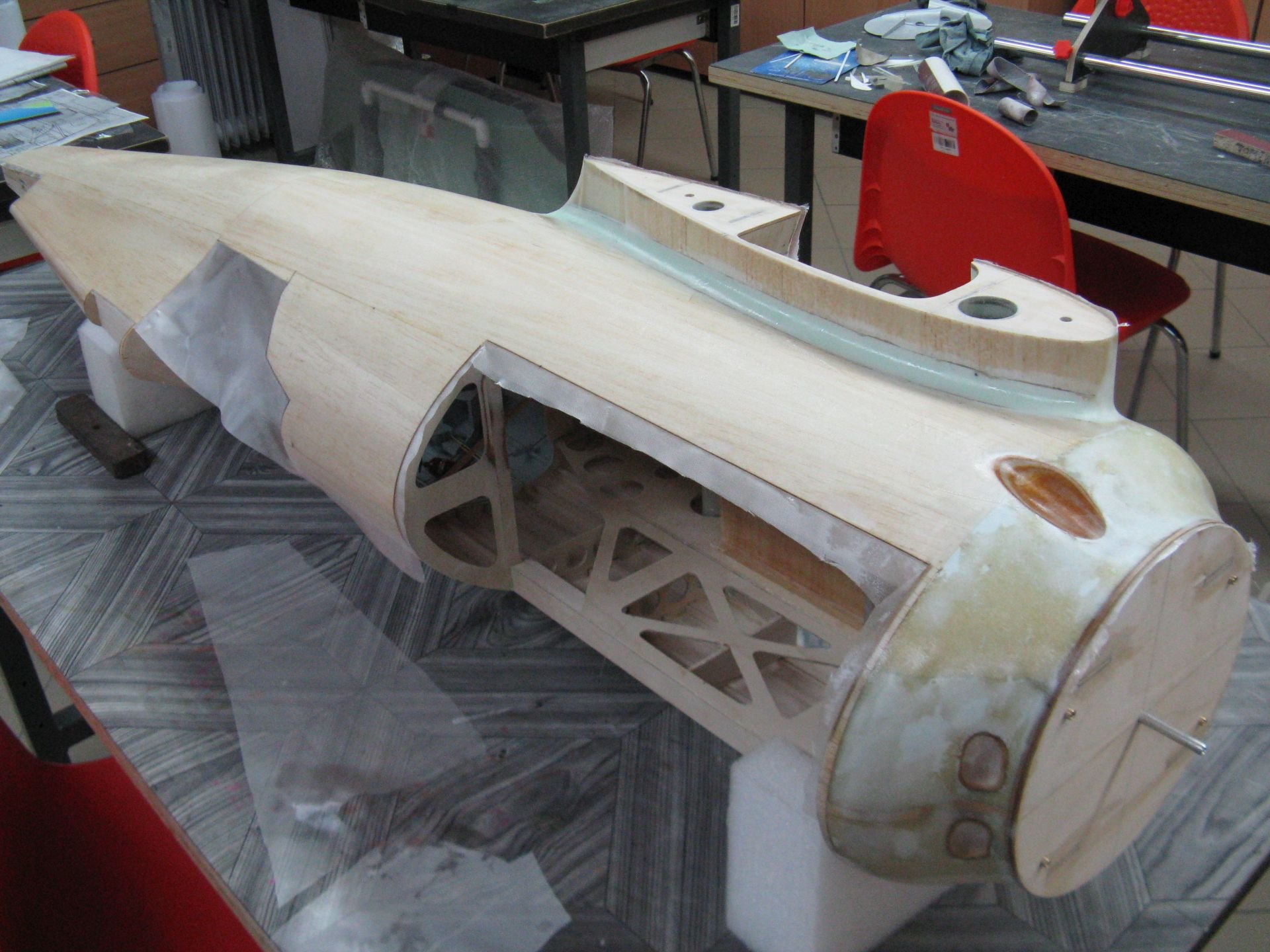

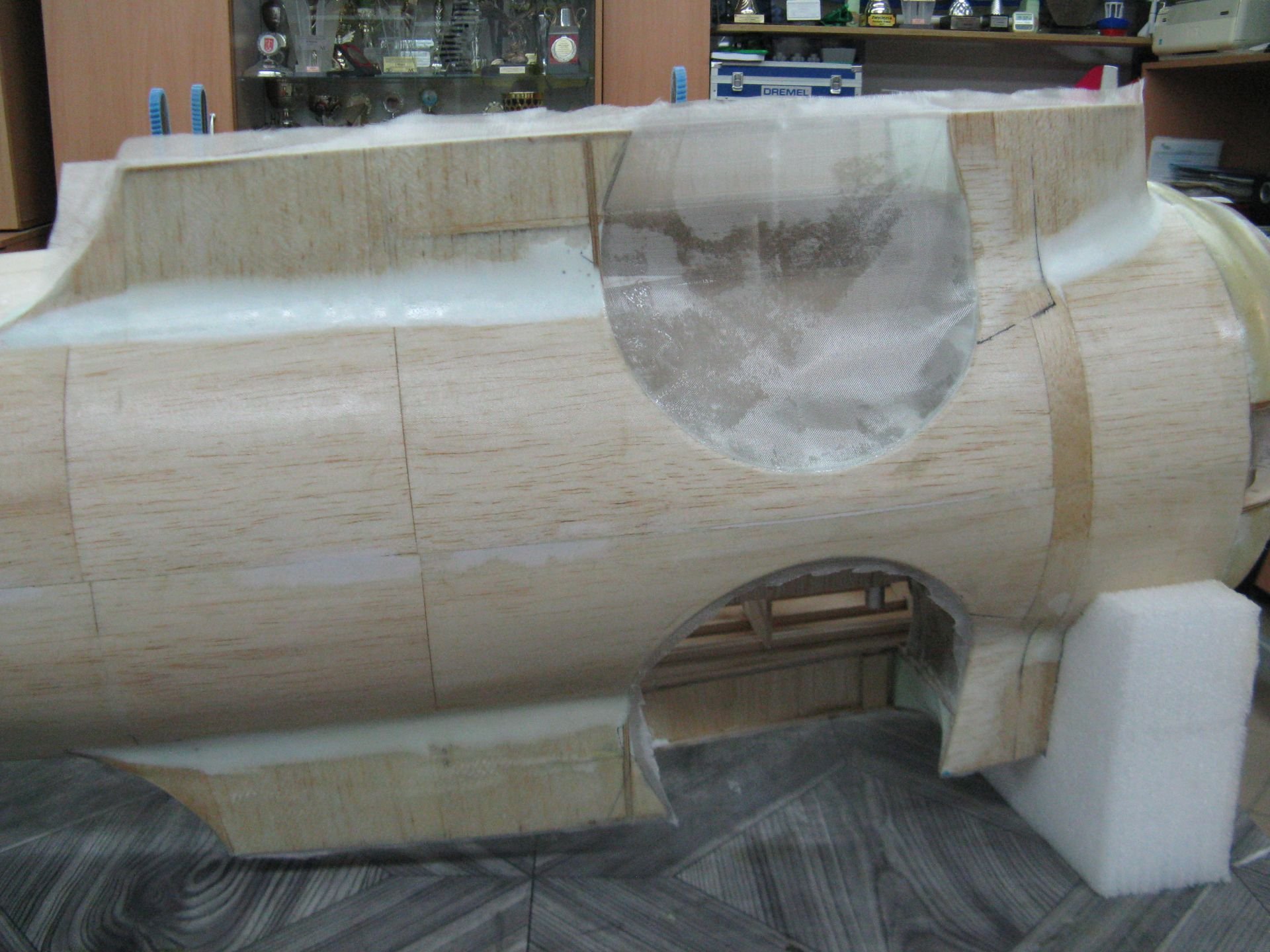

Ta odpowiedź cieszy się zainteresowaniem. kesto Opublikowano 5 Maja Autor Ta odpowiedź cieszy się zainteresowaniem. Opublikowano 5 Maja Laminowanie kadłuba. 11 1
paweln7 Opublikowano 5 Maja Opublikowano 5 Maja Witam Przesączasz tkaninę na podkładce i przenosisz na kadłub czy od razu na kadłubie ?

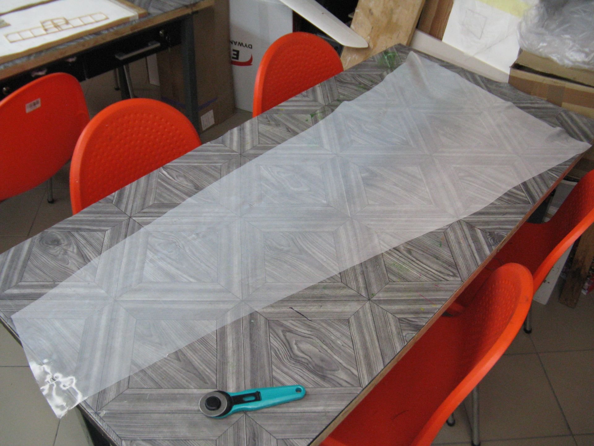

kesto Opublikowano 6 Maja Autor Opublikowano 6 Maja Kładę suchą tkaninę na kadłub i przesączam żywicą. 2

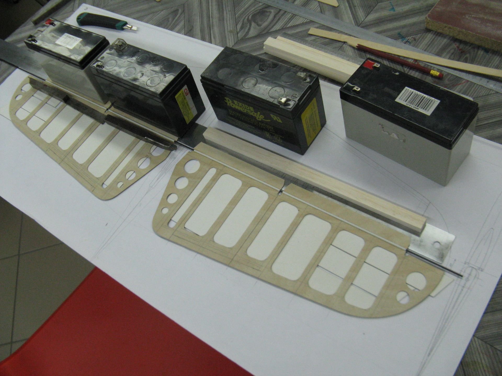

Ta odpowiedź cieszy się zainteresowaniem. kesto Opublikowano 7 Sierpnia Autor Ta odpowiedź cieszy się zainteresowaniem. Opublikowano 7 Sierpnia Trochę do przodu. Zrobiłem dodatkowe mocowanie akumulatorów w kadłubie na wsuwanej w szyny deseczce. Muszę mieć 4 szt. 6S 5000mAh. aby w sumie uzyskać 12s 10 000mAh. 10 1

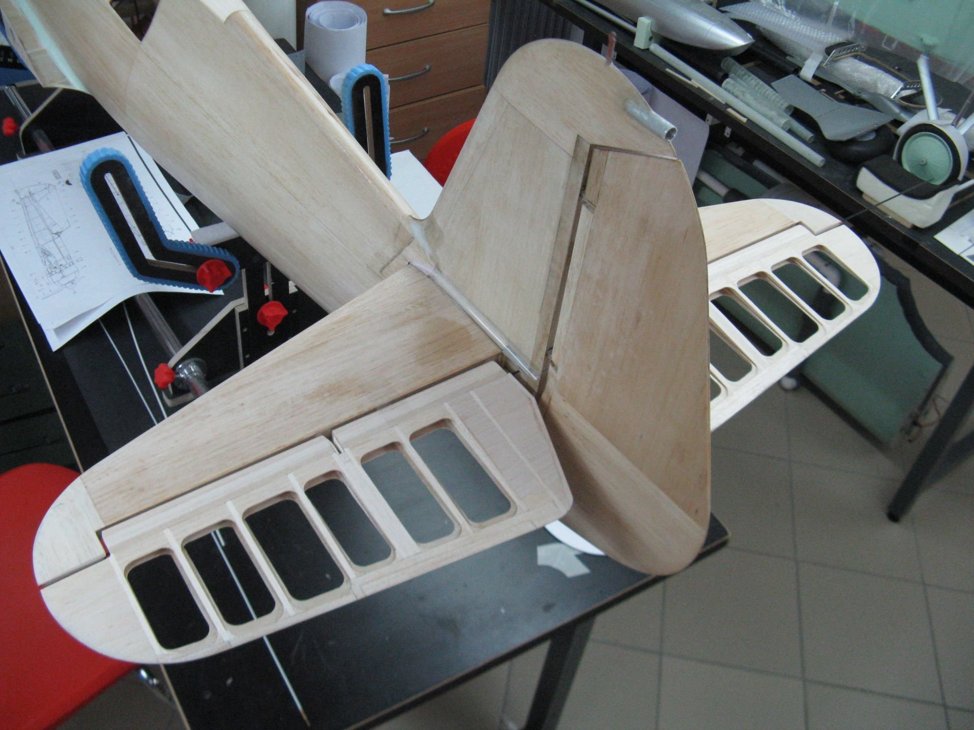

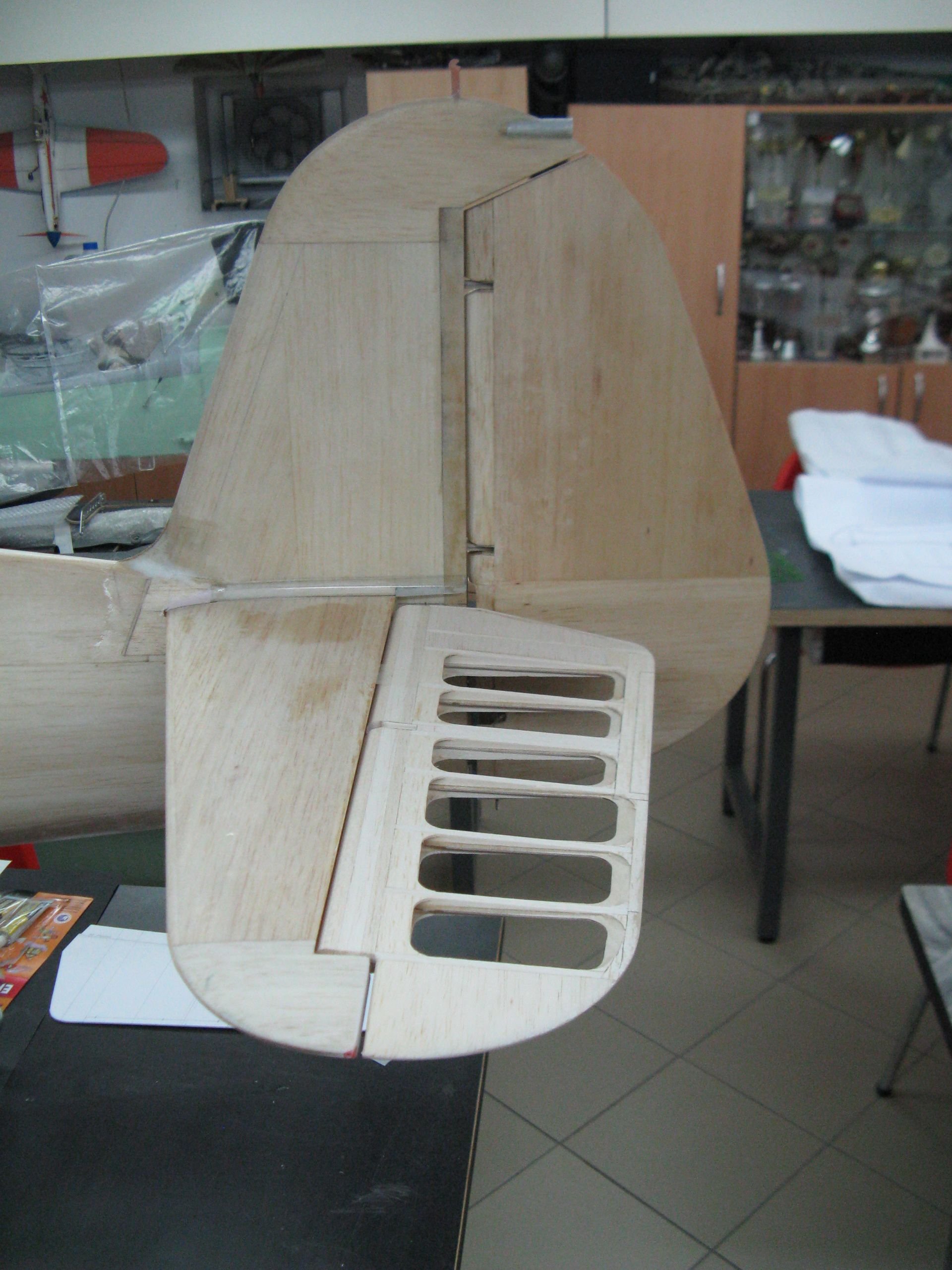

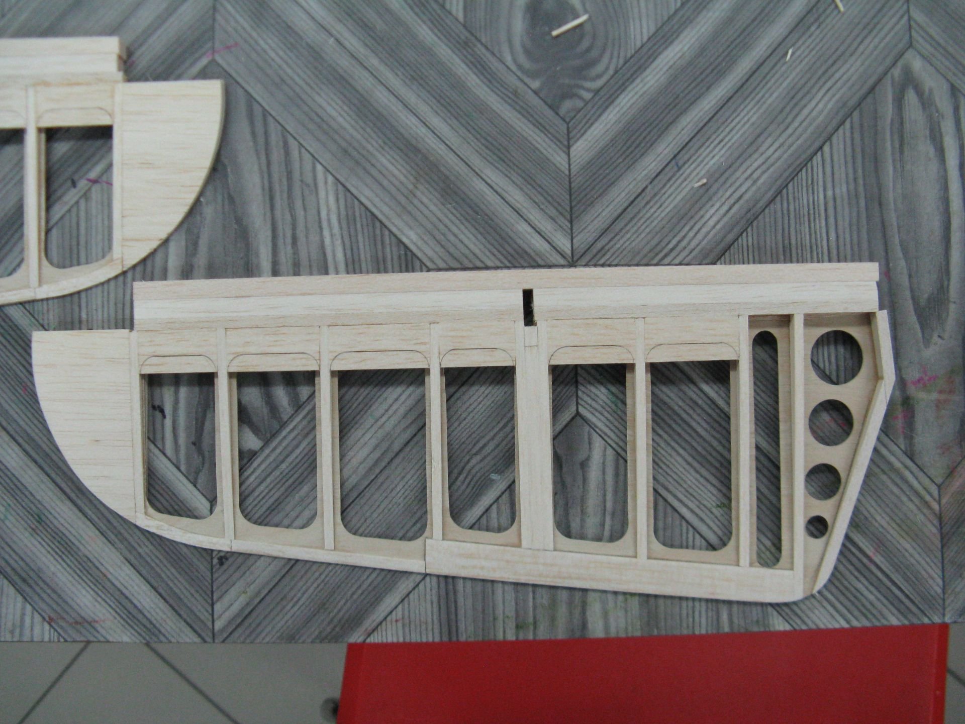

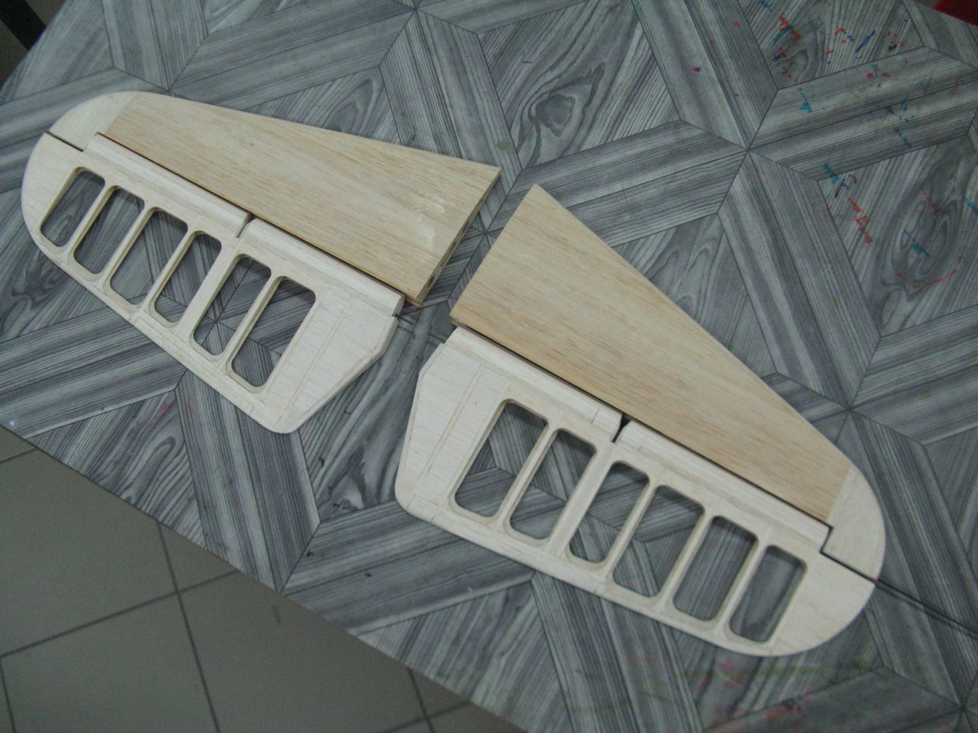

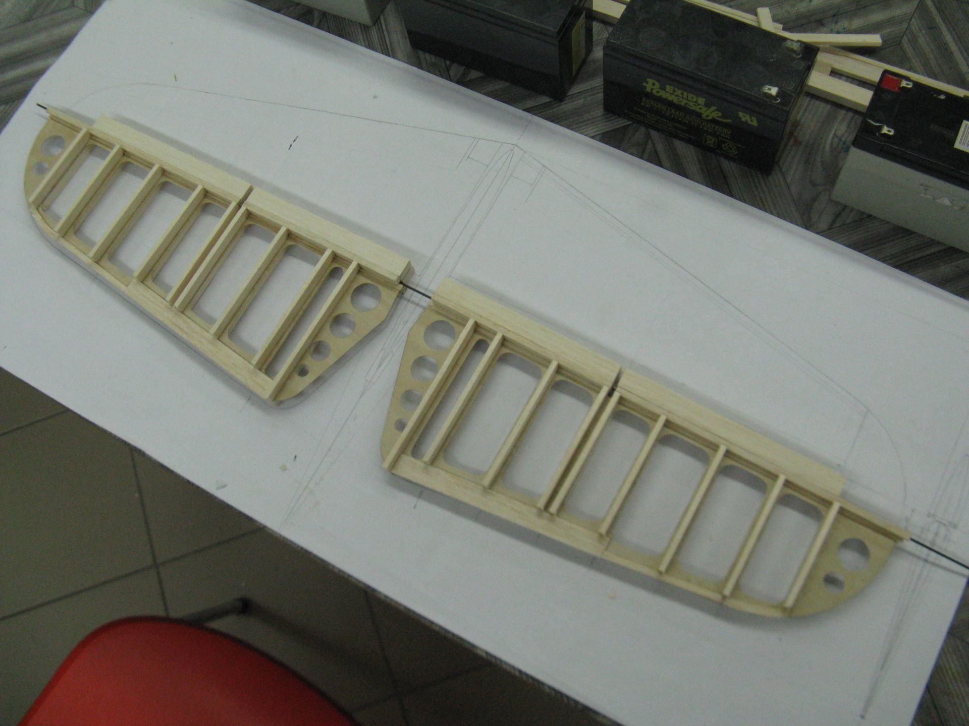

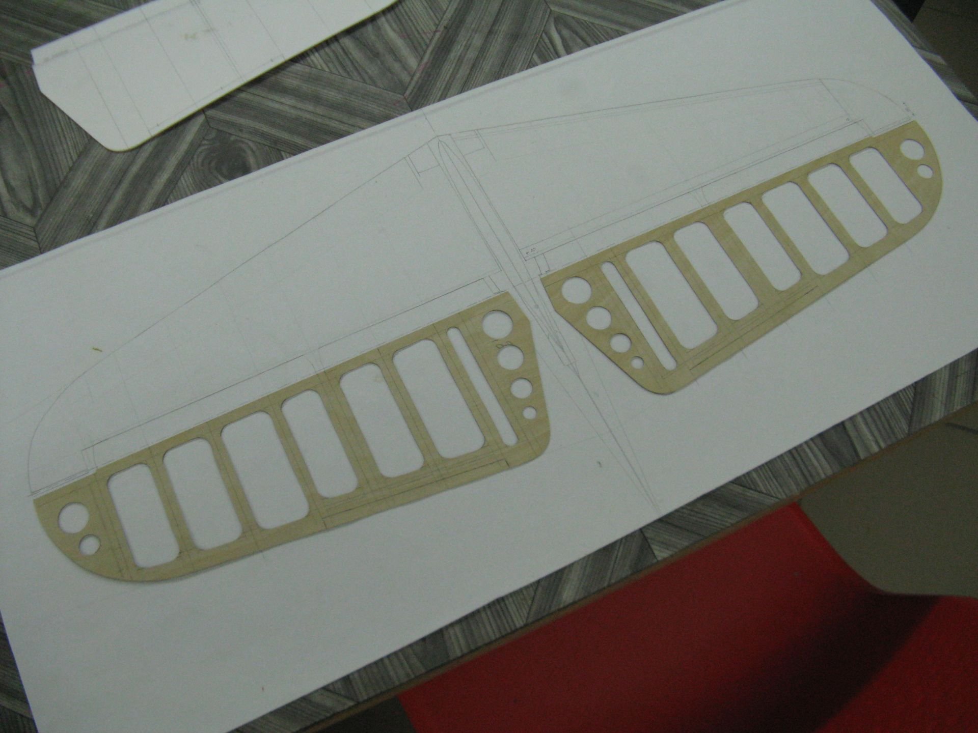

Ta odpowiedź cieszy się zainteresowaniem. kesto Opublikowano 22 Października Autor Ta odpowiedź cieszy się zainteresowaniem. Opublikowano 22 Października Stery wysokości. 14
