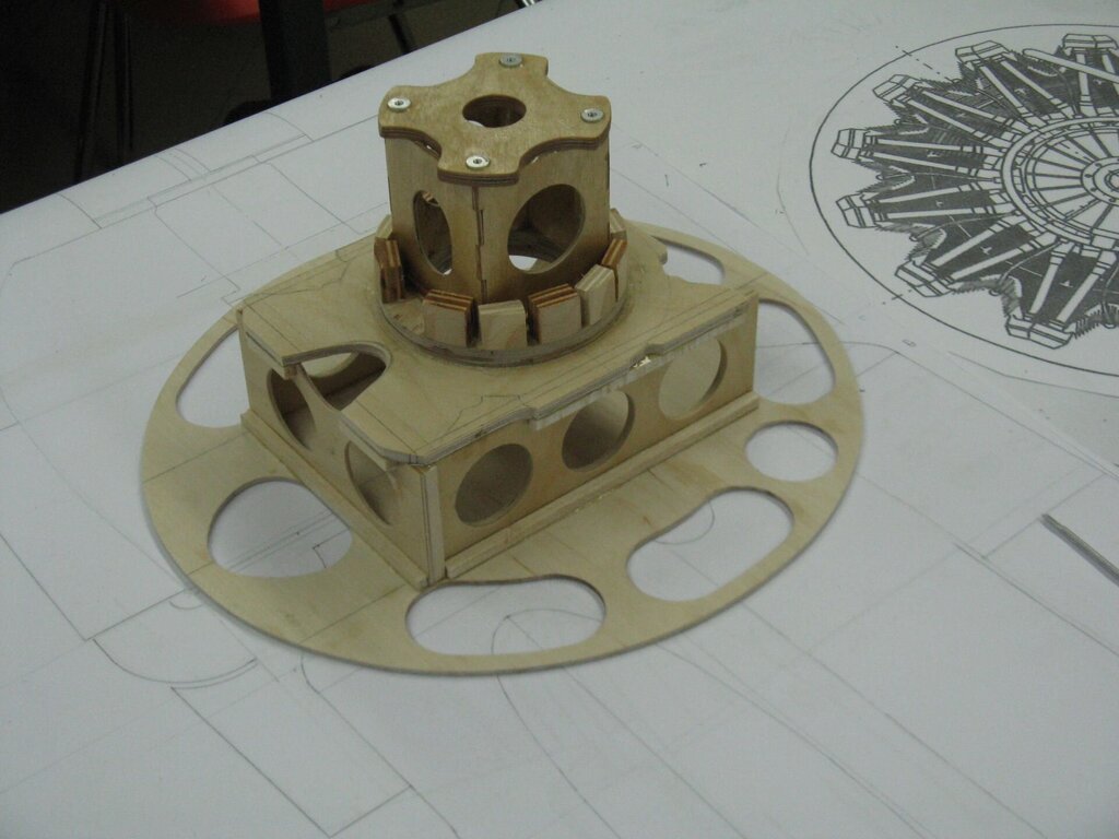

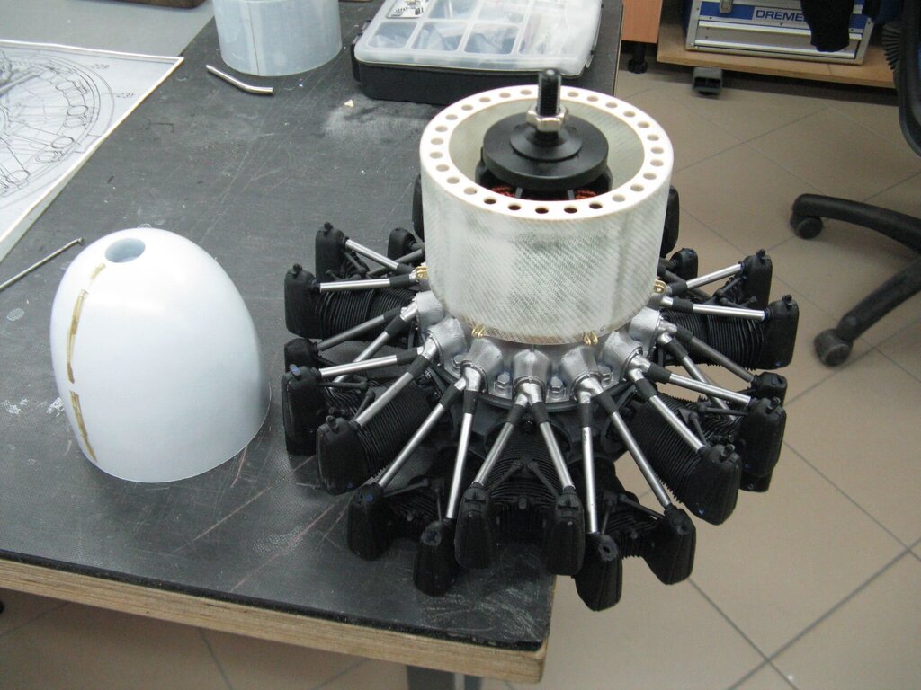

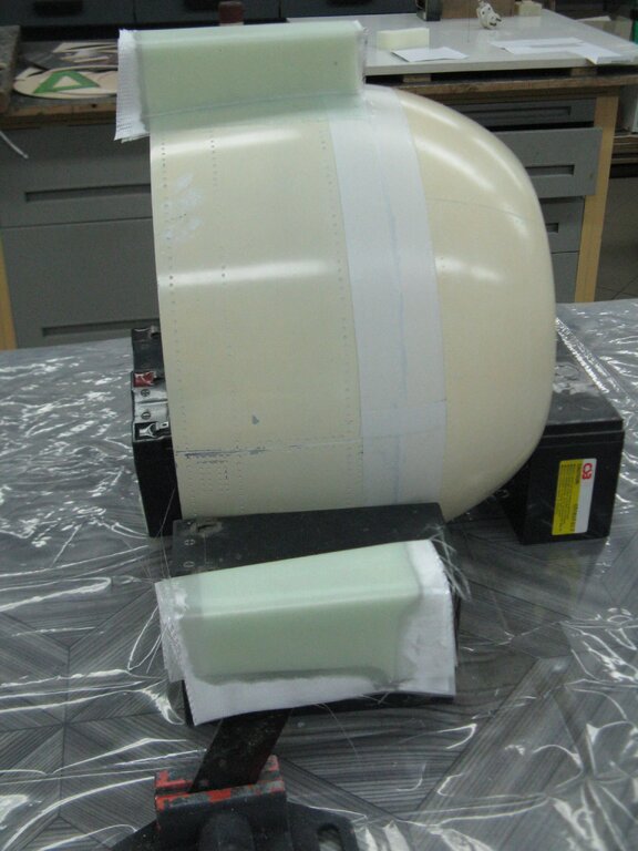

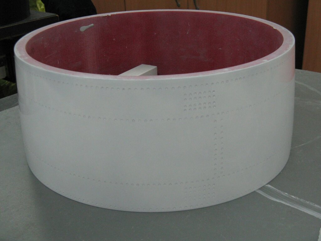

Ta odpowiedź cieszy się zainteresowaniem. kesto Opublikowano 27 Marca 2024 Autor Ta odpowiedź cieszy się zainteresowaniem. Opublikowano 27 Marca 2024 Dalsze prace nad modelem. 13 1
mecenas Opublikowano 27 Marca 2024 Opublikowano 27 Marca 2024 No pięknie to wygląda?. A nie obawiasz się że tak zamknięty silnik bedzie sie przegrzewał? Szkoda że tak fajny i nietuzinkowy model nie bedzie "warczał" w powietrzu. Ale jest taki "patent" jak moduł dżwiękowy imitujący dźwięk prawdziwego silnika. Może chociaż taka namiastka??
kesto Opublikowano 27 Marca 2024 Autor Opublikowano 27 Marca 2024 W dniu 27.03.2024 o 09:44, mecenas napisał: Szkoda że tak fajny i nietuzinkowy model nie bedzie "warczał" w powietrzu. Rozwiń Ten model ma latać, a nie warczeć?. Nie będzie żadnych modułów dźwiękowych, a silnik będzie miał odpowiednie chłodzenie. O jego stan raczej się nie martwię. 2

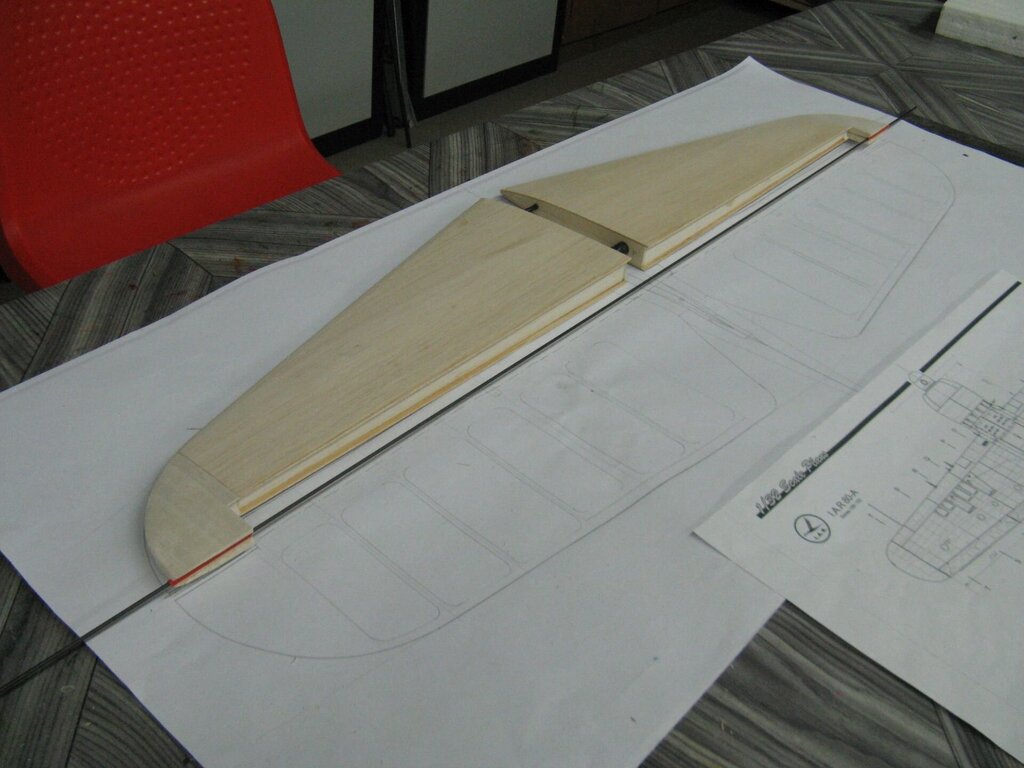

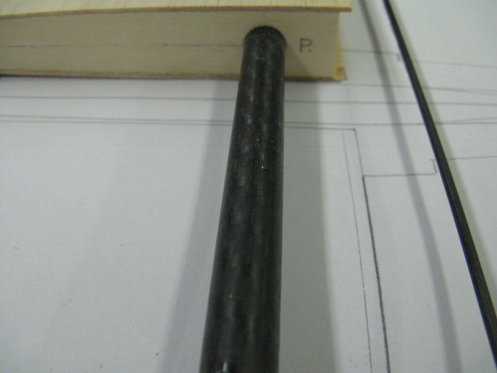

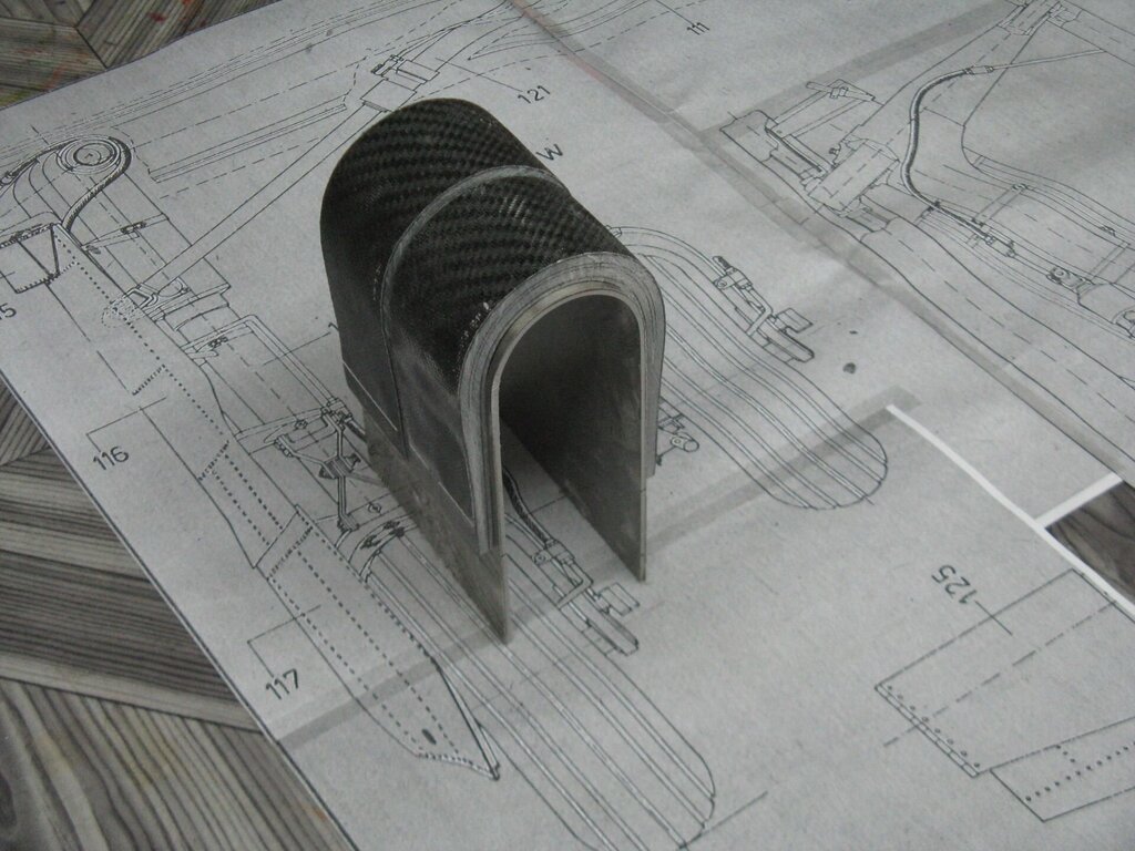

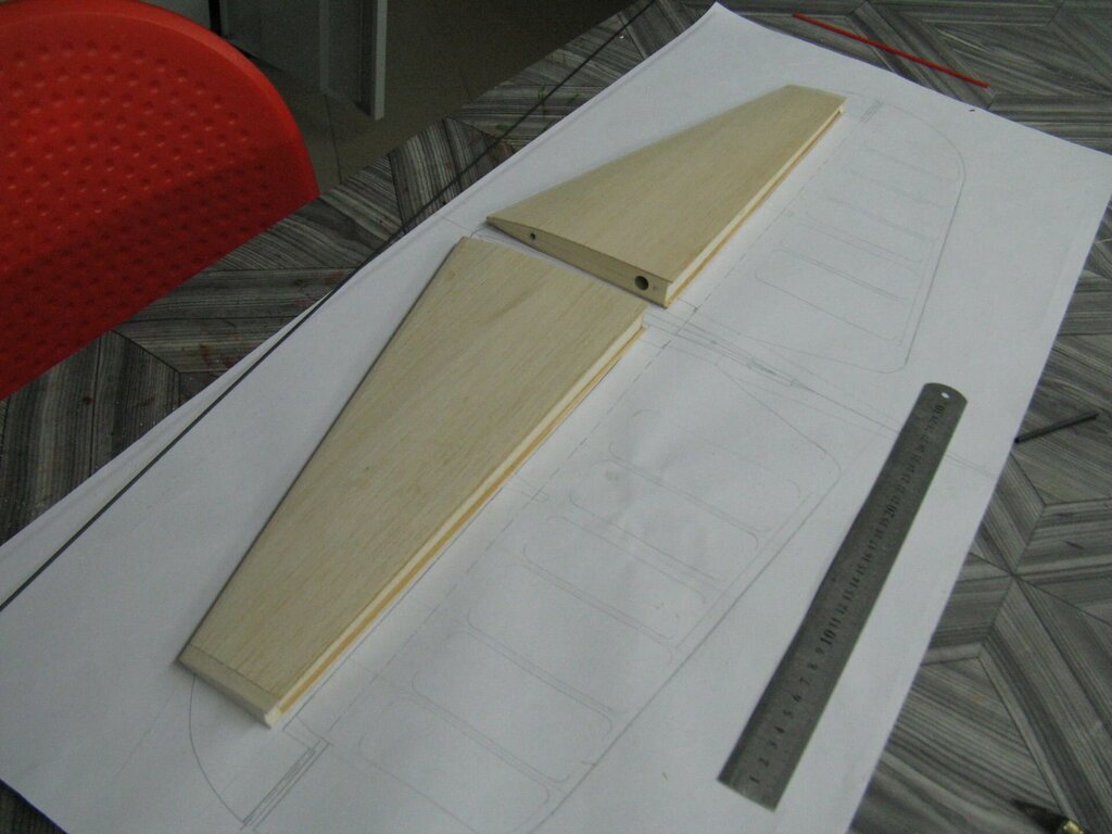

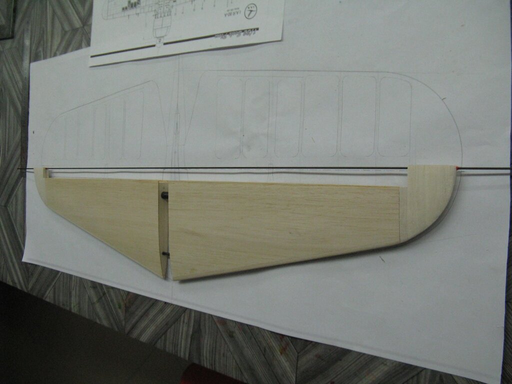

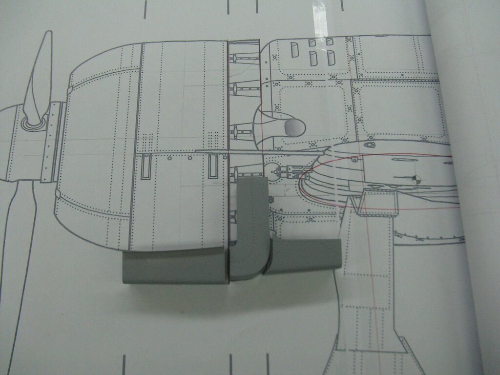

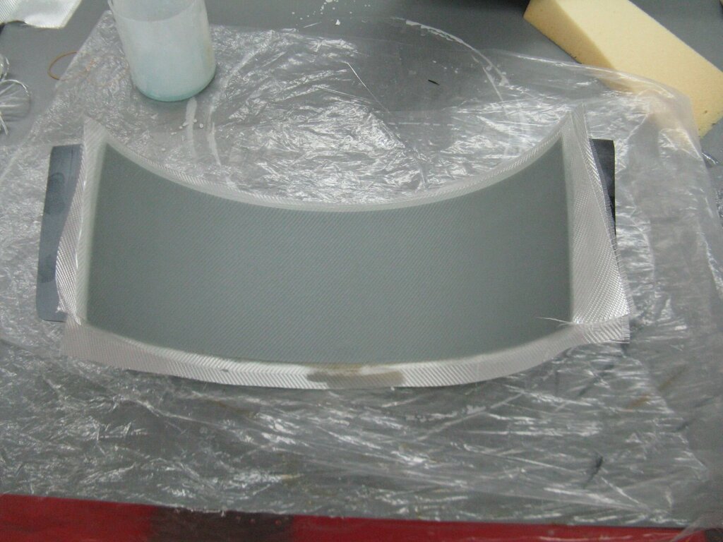

Ta odpowiedź cieszy się zainteresowaniem. kesto Opublikowano 12 Kwietnia 2024 Autor Ta odpowiedź cieszy się zainteresowaniem. Opublikowano 12 Kwietnia 2024 Statecznik poziomy będzie dwuczęściowy i łączony za pomocą bagnetów z rurek węglowych. Chciałem tylko odradzić stosowanie rurek węglowych wykonanych przy pomocy tkaniny o splocie krzyżowym, bo mają trochę pofałdowaną powierzchnię i nie do końca dobrze współpracują. 15

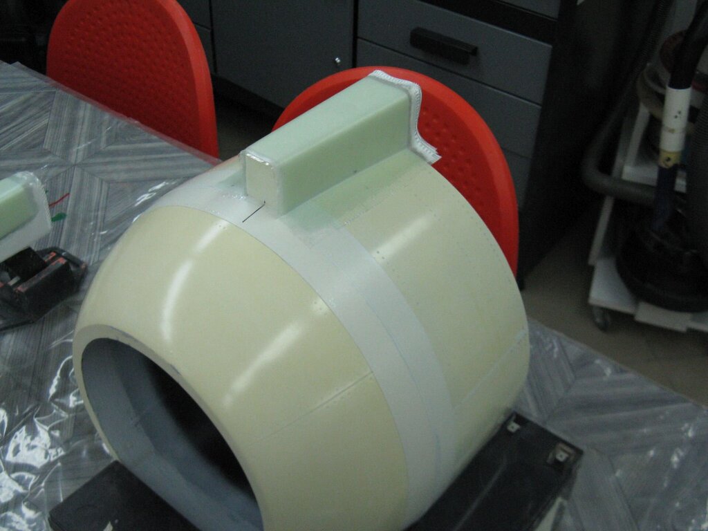

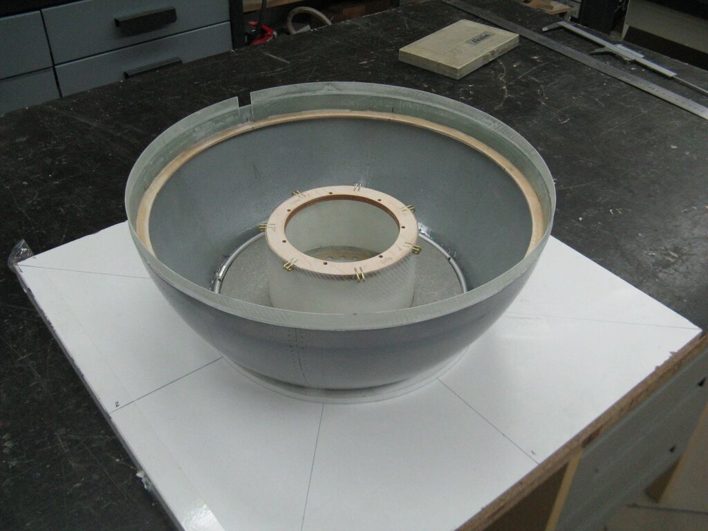

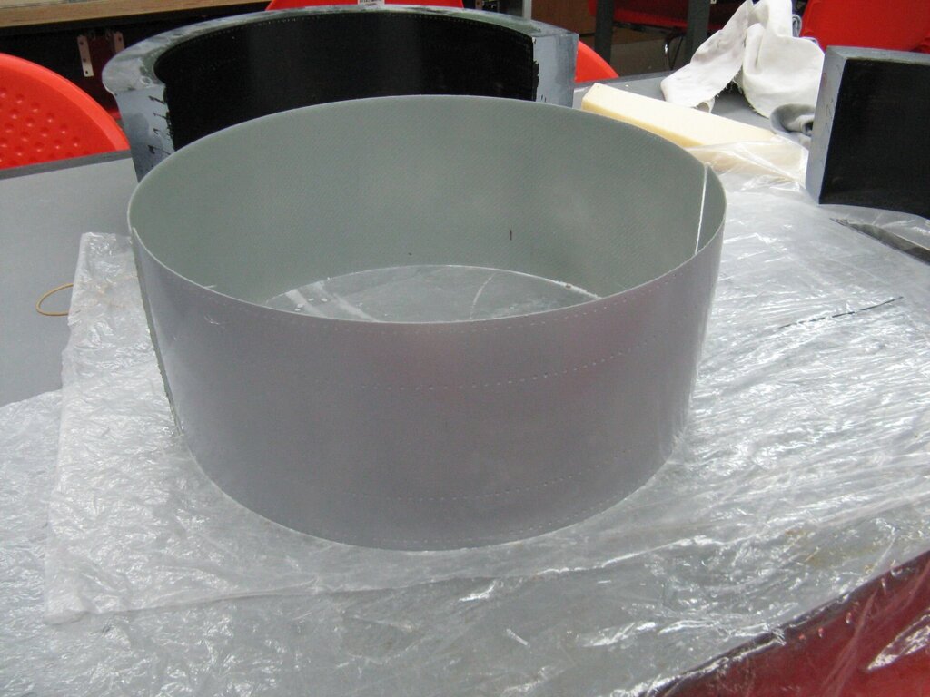

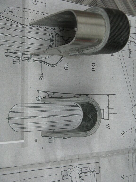

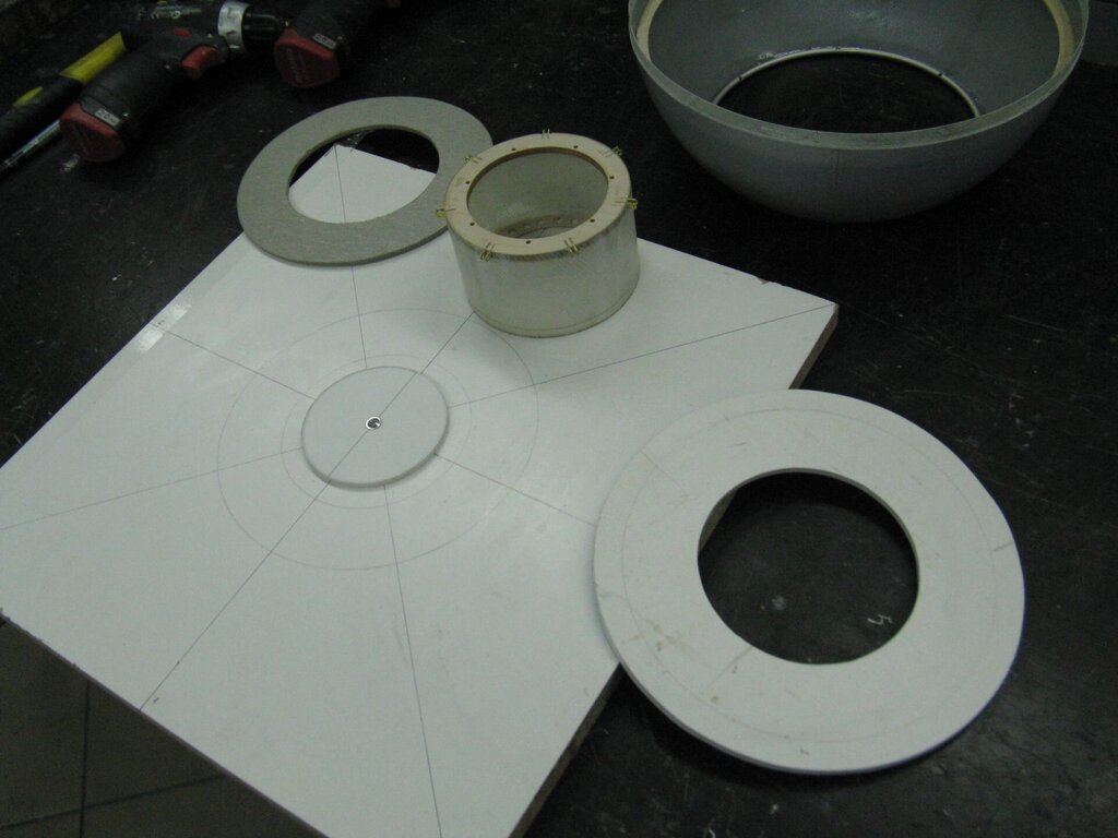

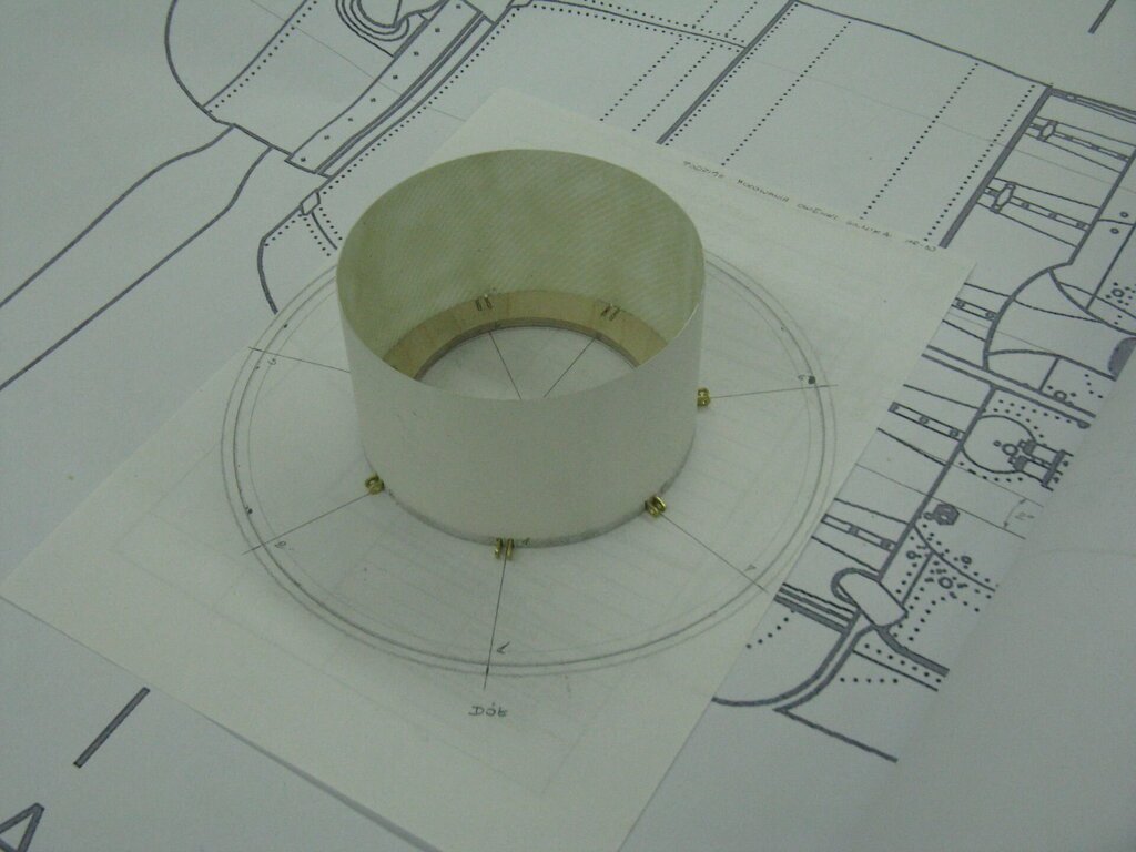

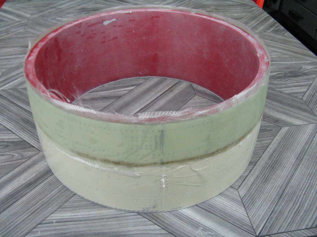

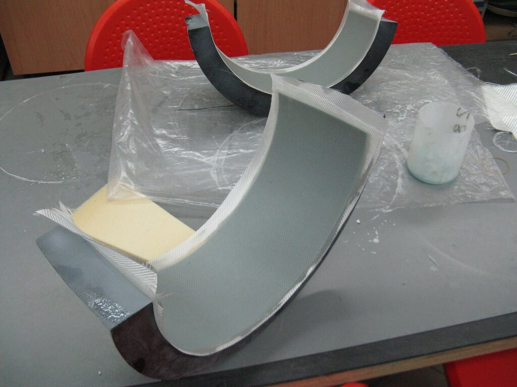

Ta odpowiedź cieszy się zainteresowaniem. kesto Opublikowano 26 Kwietnia 2024 Autor Ta odpowiedź cieszy się zainteresowaniem. Opublikowano 26 Kwietnia 2024 Kolejny etap budowy.Osłona silnika. Kopyto i początek zakładanie połówki formy. 11

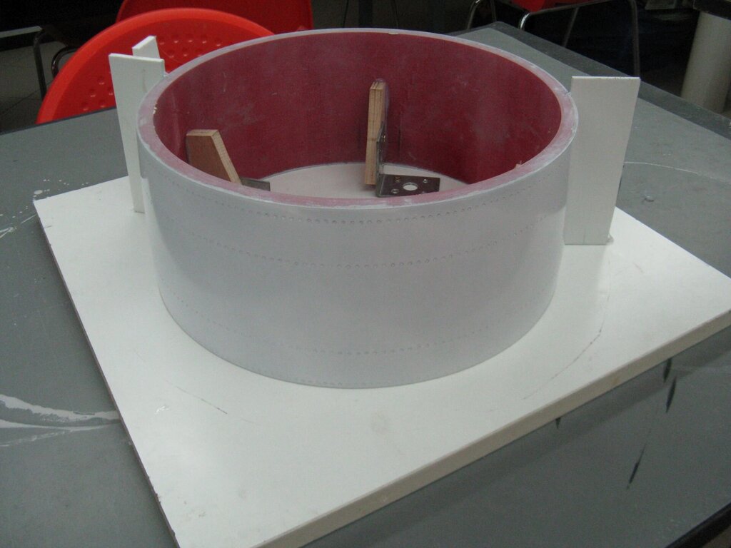

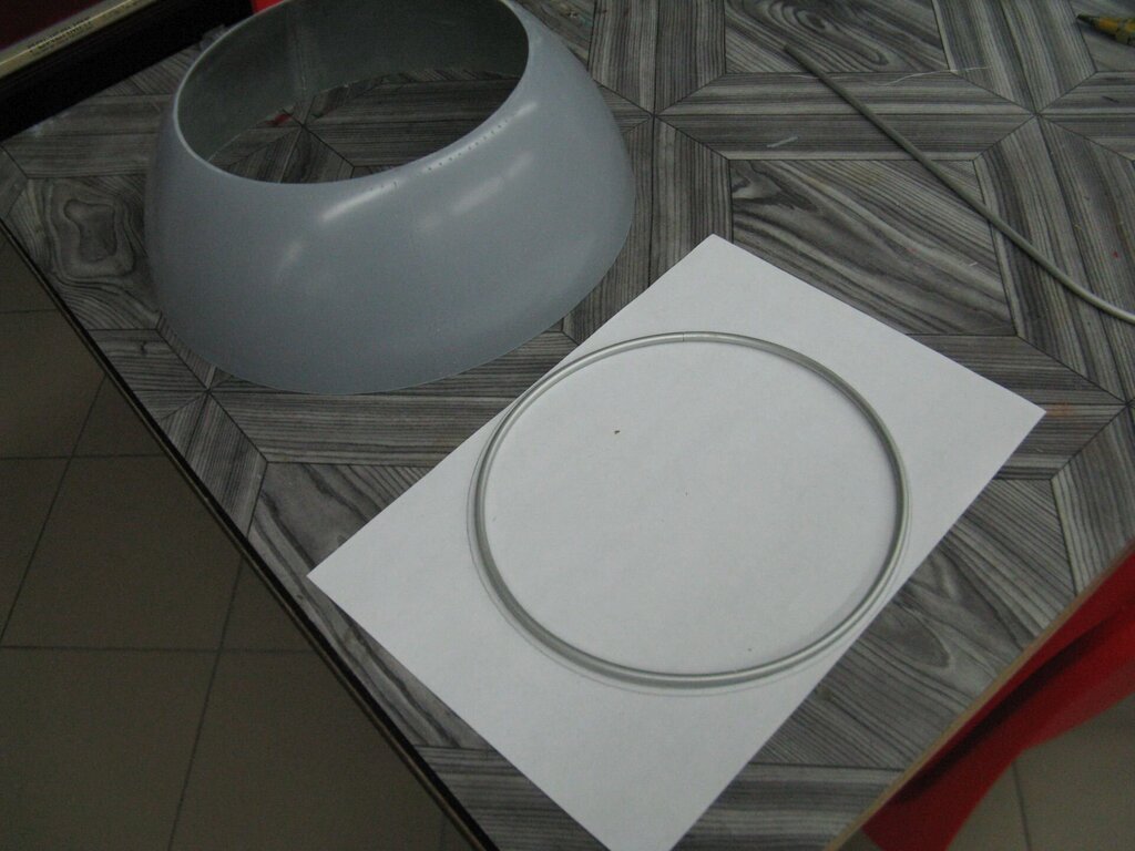

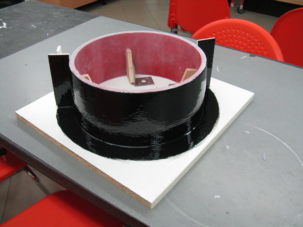

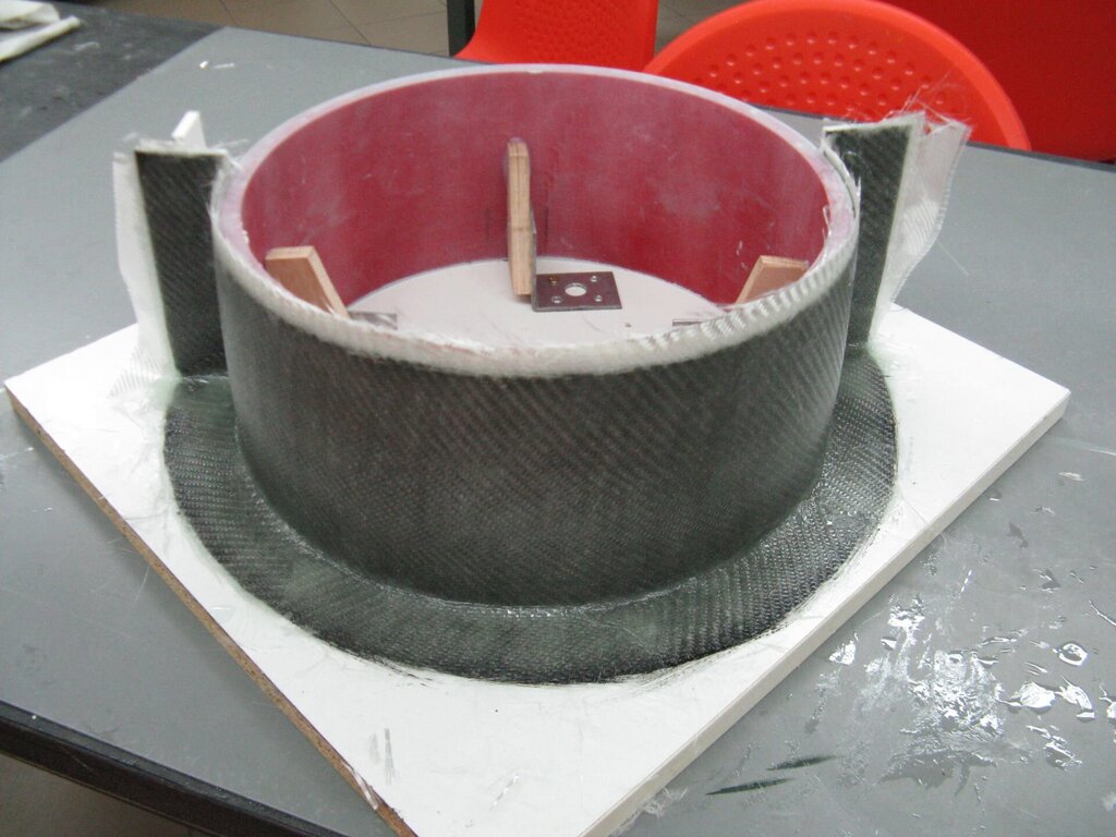

Ta odpowiedź cieszy się zainteresowaniem. kesto Opublikowano 6 Maja 2024 Autor Ta odpowiedź cieszy się zainteresowaniem. Opublikowano 6 Maja 2024 W międzyczasie dokończyłem formę do osłony silnika i założyłem wyrób. Jutro odformowanie. 7

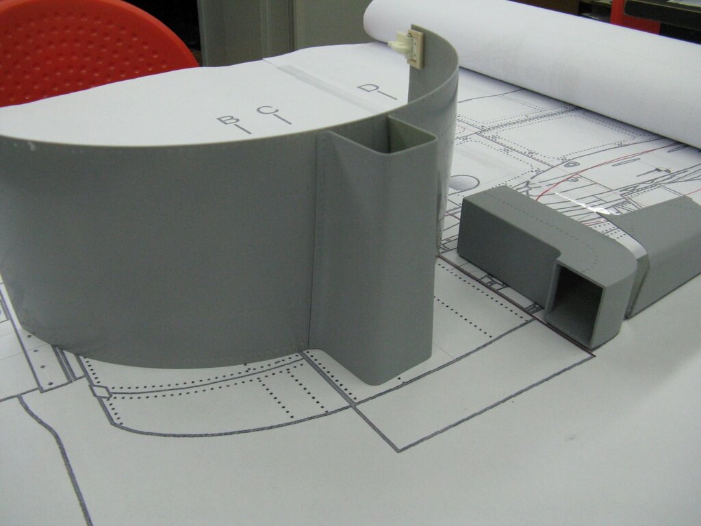

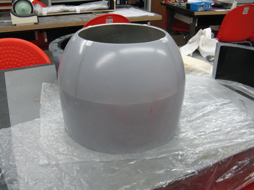

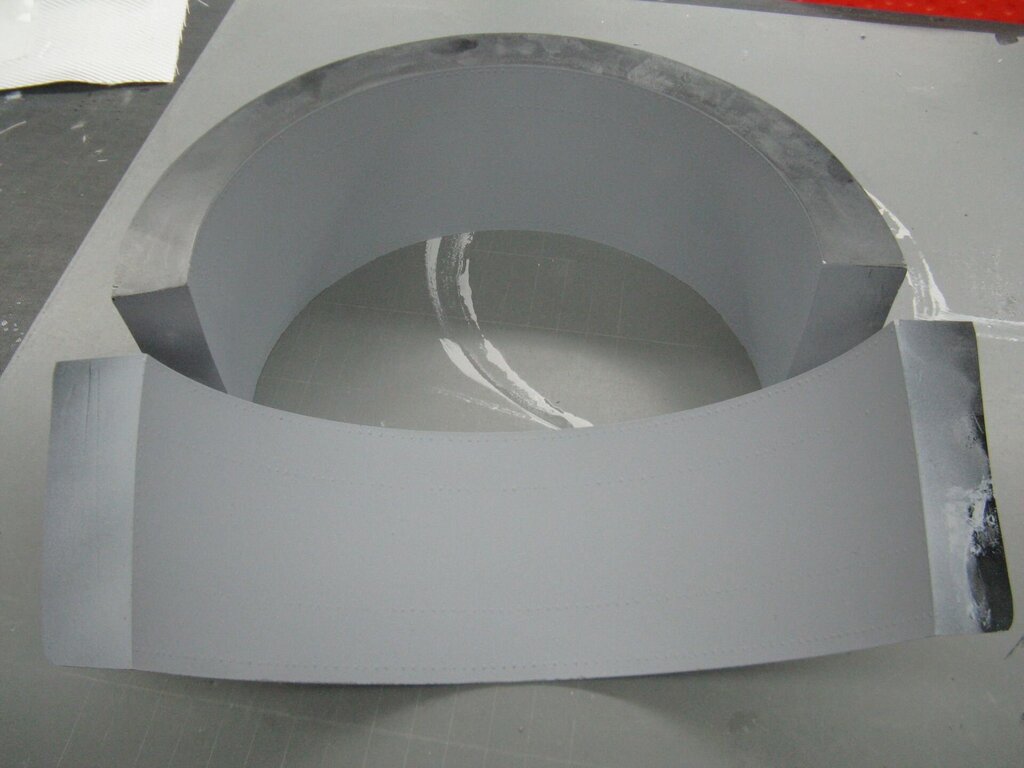

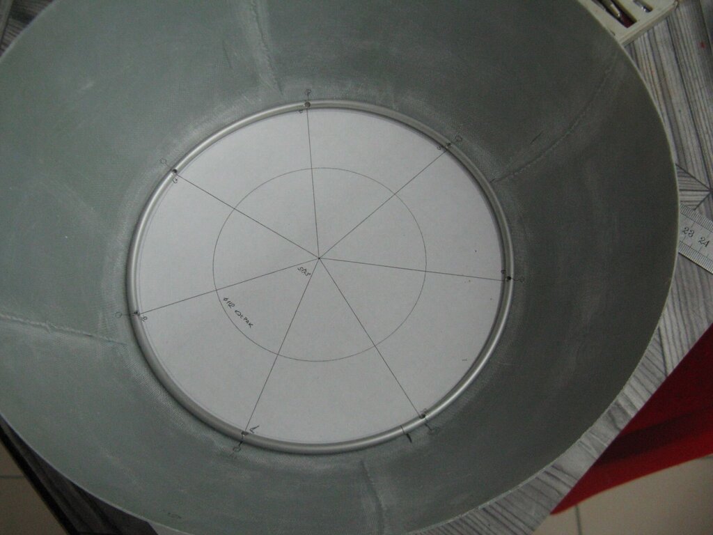

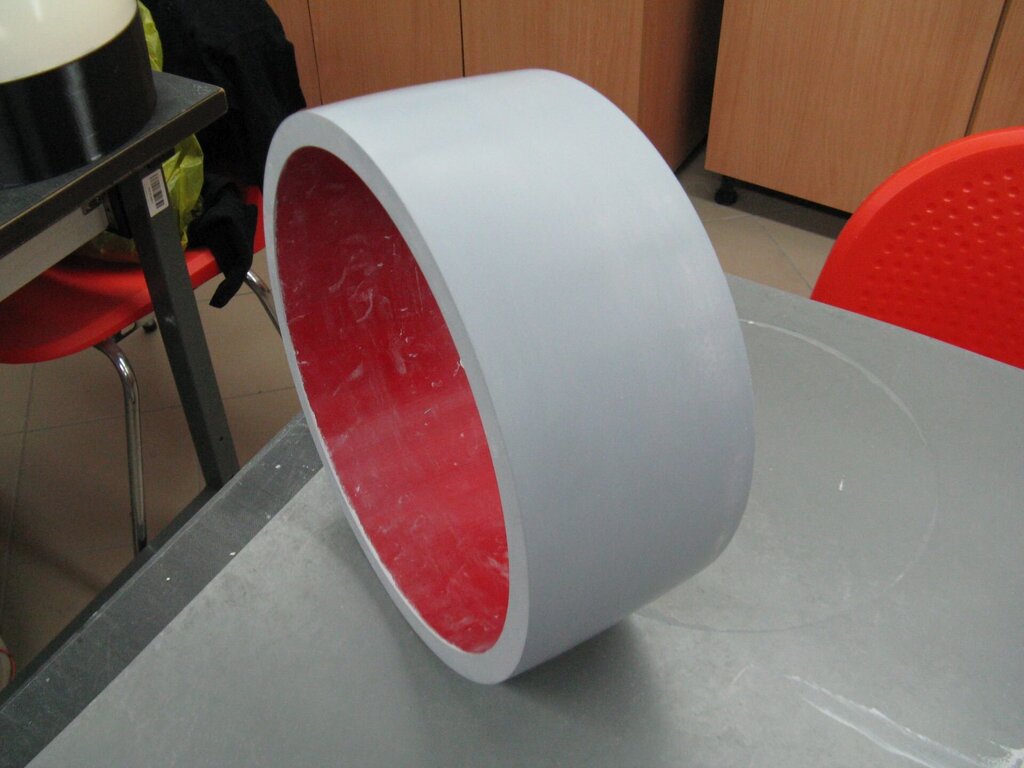

Ta odpowiedź cieszy się zainteresowaniem. kesto Opublikowano 7 Maja 2024 Autor Ta odpowiedź cieszy się zainteresowaniem. Opublikowano 7 Maja 2024 Odformowana osłona silnika. 18
kesto Opublikowano 7 Maja 2024 Autor Opublikowano 7 Maja 2024 Wydrukowane dla efektu wizualnego. Nie nadaje się do lotu. 1 1

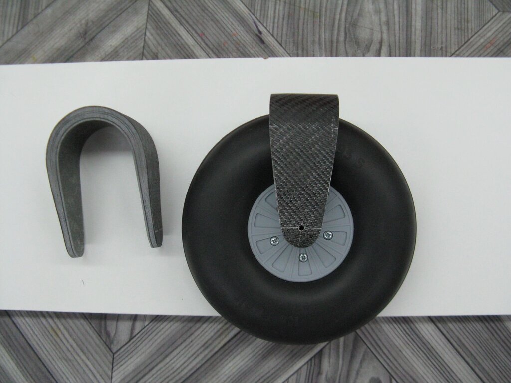

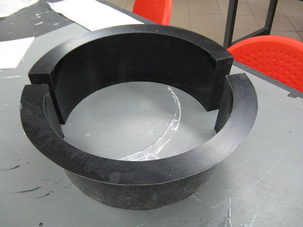

Ta odpowiedź cieszy się zainteresowaniem. kesto Opublikowano 7 Lipca 2024 Autor Ta odpowiedź cieszy się zainteresowaniem. Opublikowano 7 Lipca 2024 Podłubałem trochę przy podwoziu. Laminatowe widełki. 15 1

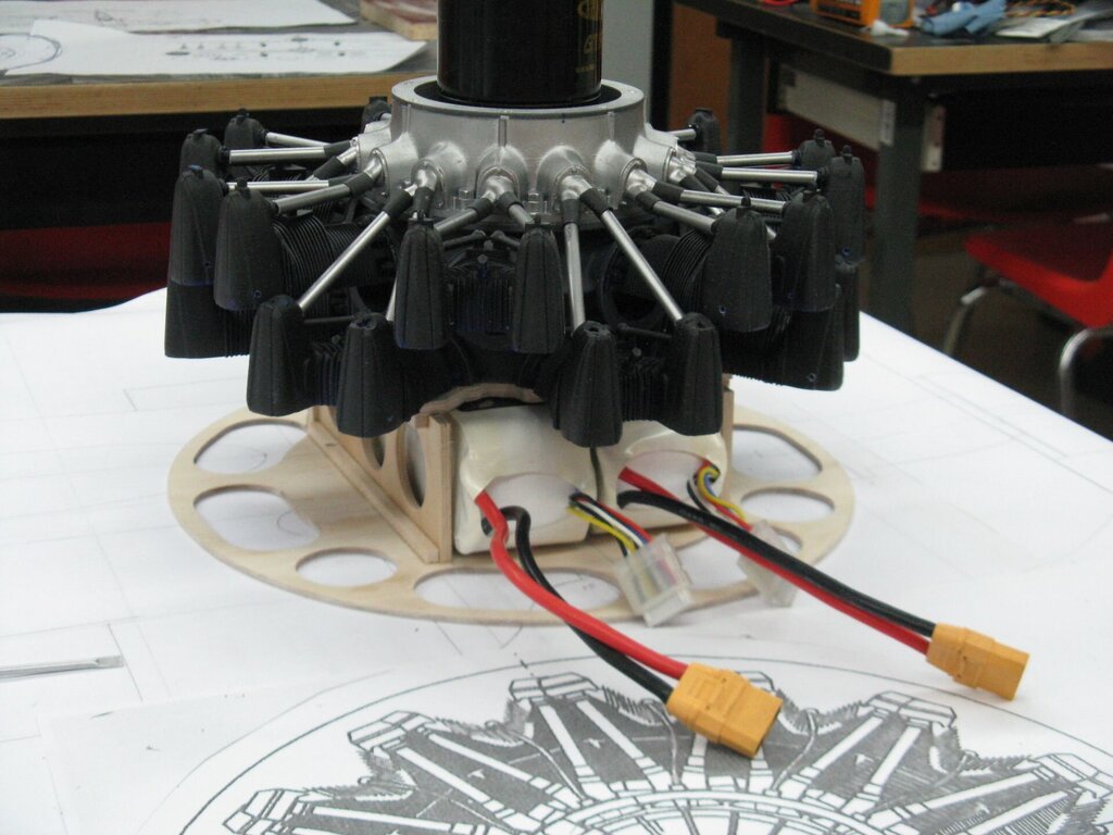

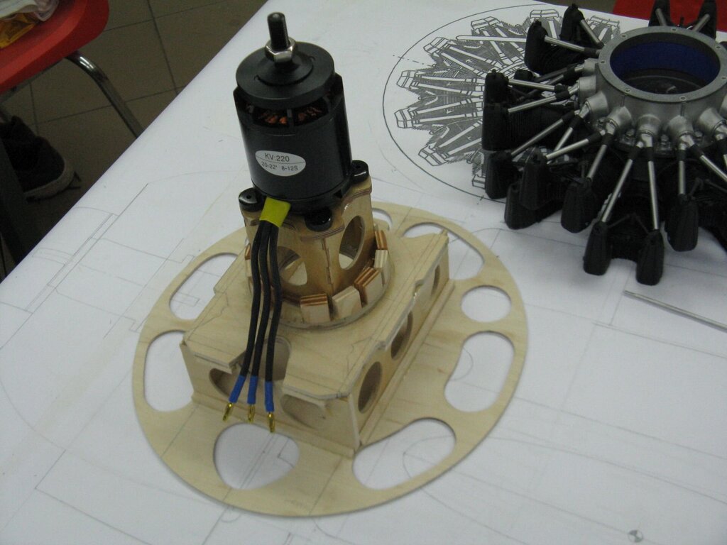

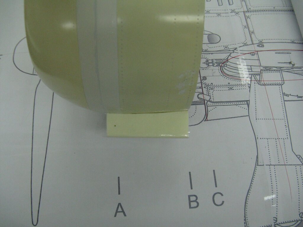

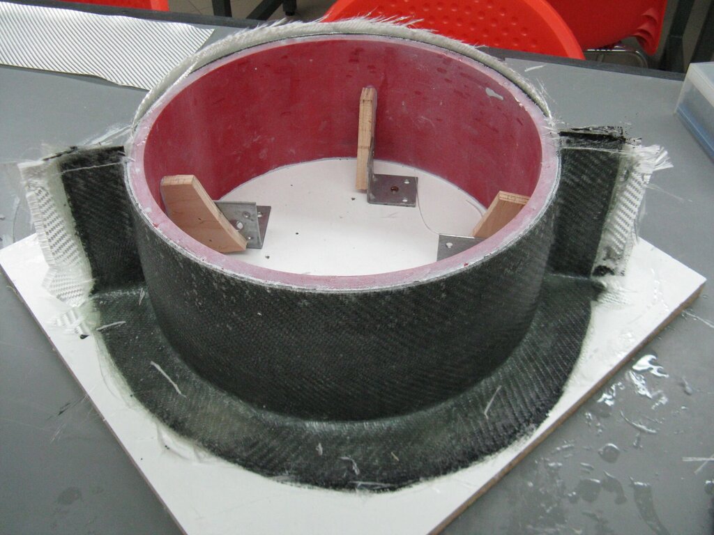

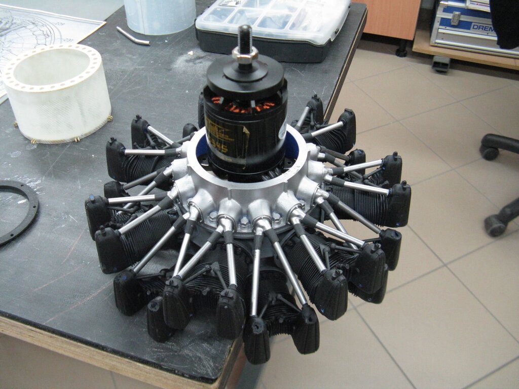

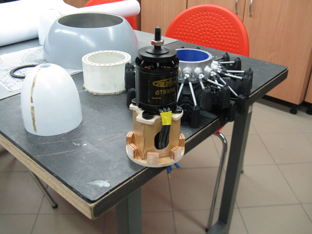

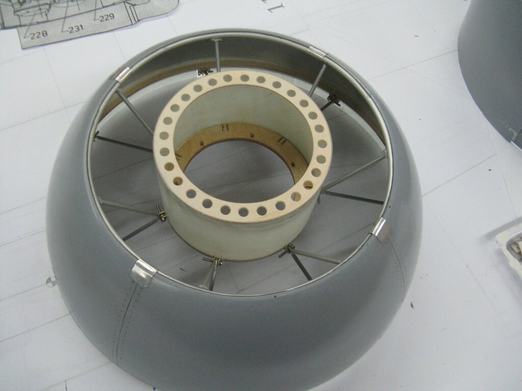

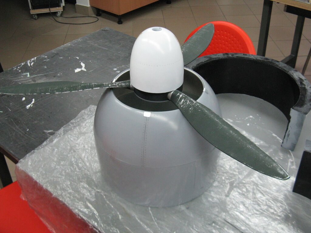

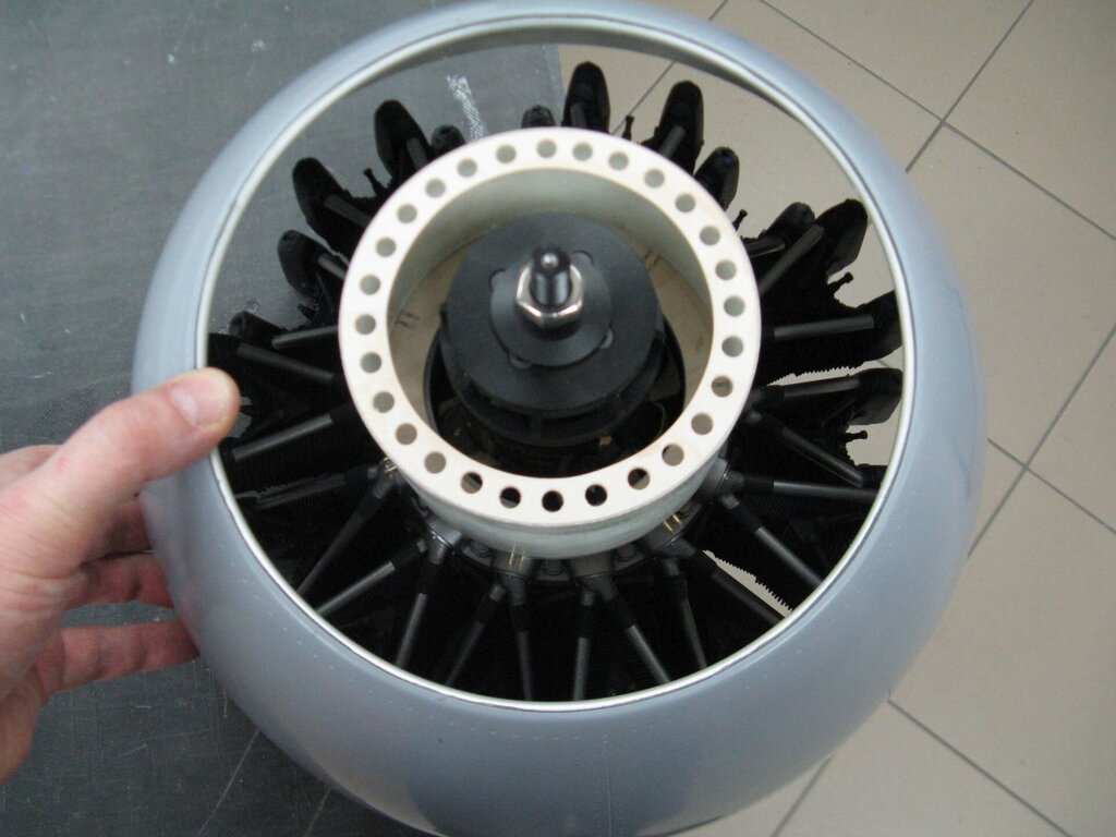

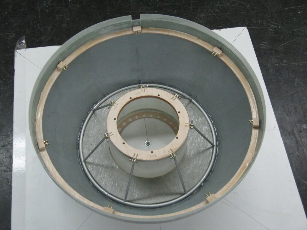

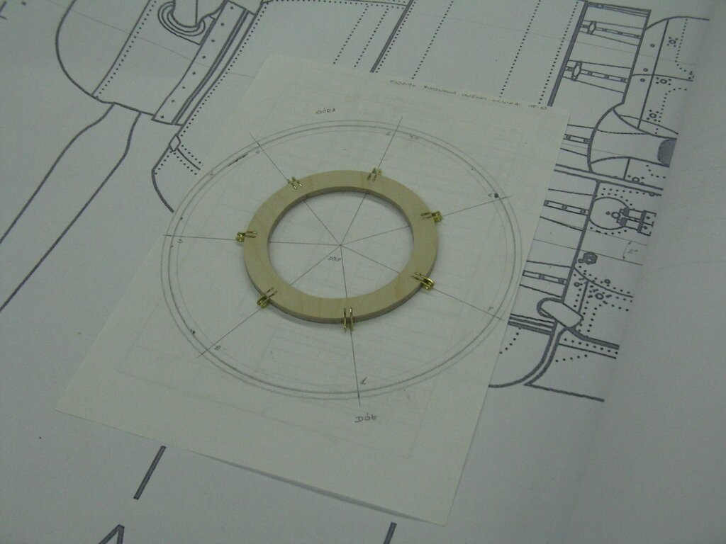

Ta odpowiedź cieszy się zainteresowaniem. kesto Opublikowano 16 Września 2024 Autor Ta odpowiedź cieszy się zainteresowaniem. Opublikowano 16 Września 2024 Powrót po wakacjach do modelu. Trochę prac nad silnikiem. Mocowanie osłon starałem się zrobić jak w oryginale. 16

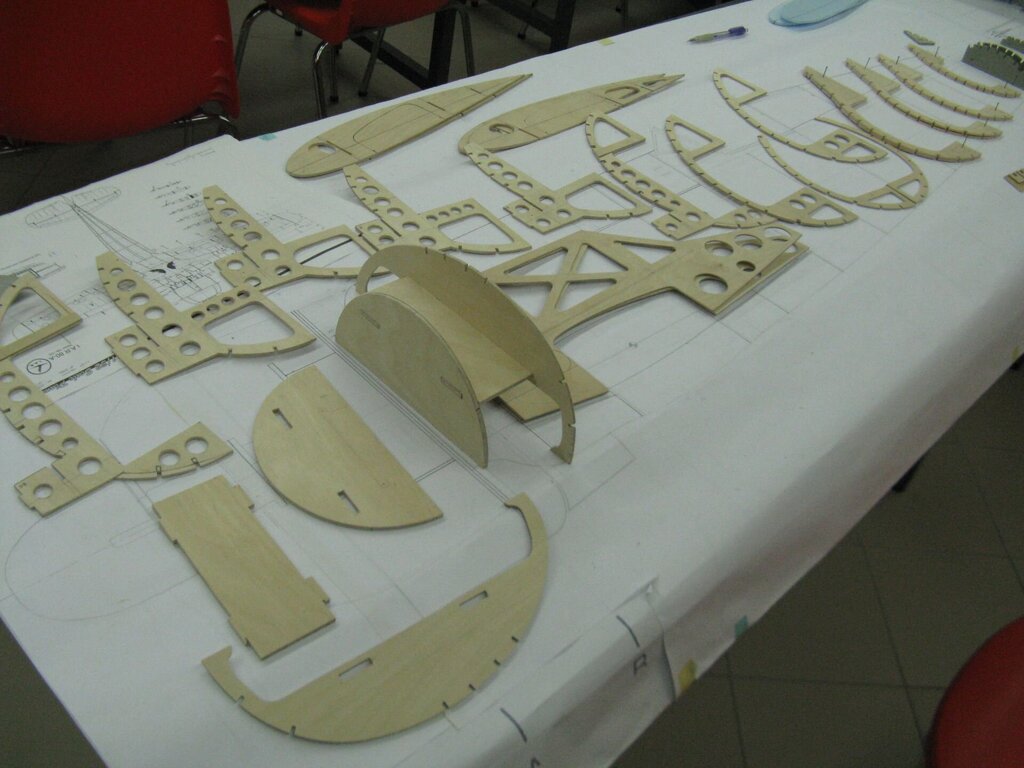

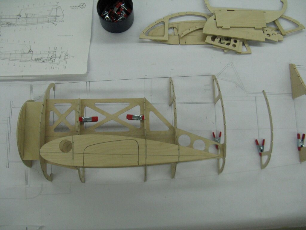

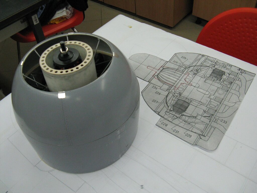

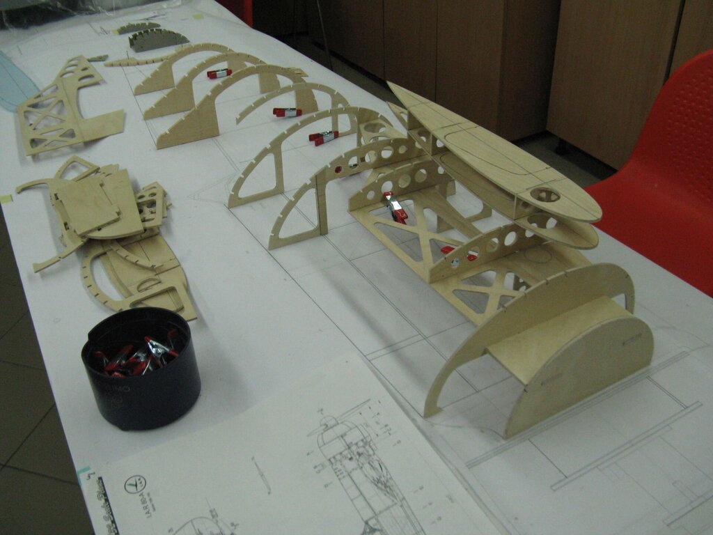

Ta odpowiedź cieszy się zainteresowaniem. kesto Opublikowano 12 Października 2024 Autor Ta odpowiedź cieszy się zainteresowaniem. Opublikowano 12 Października 2024 Trochę przodu. 15 3

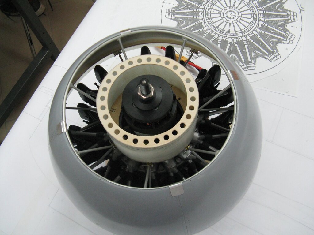

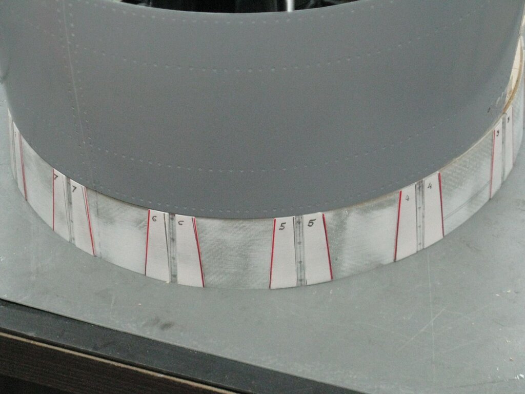

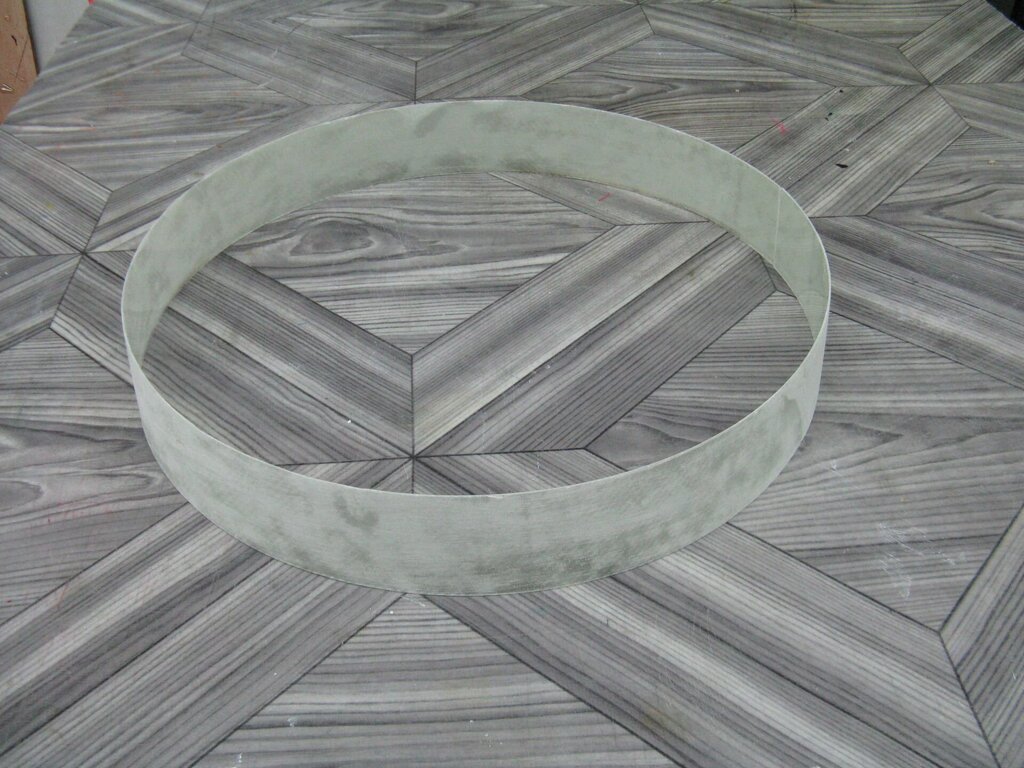

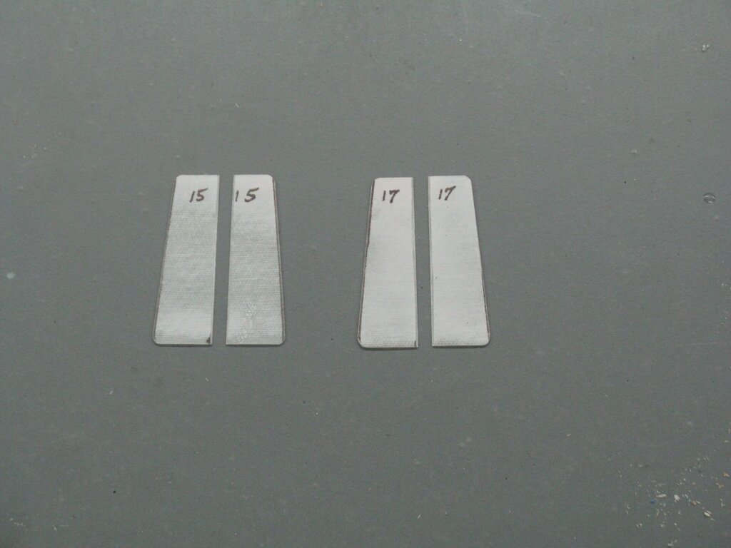

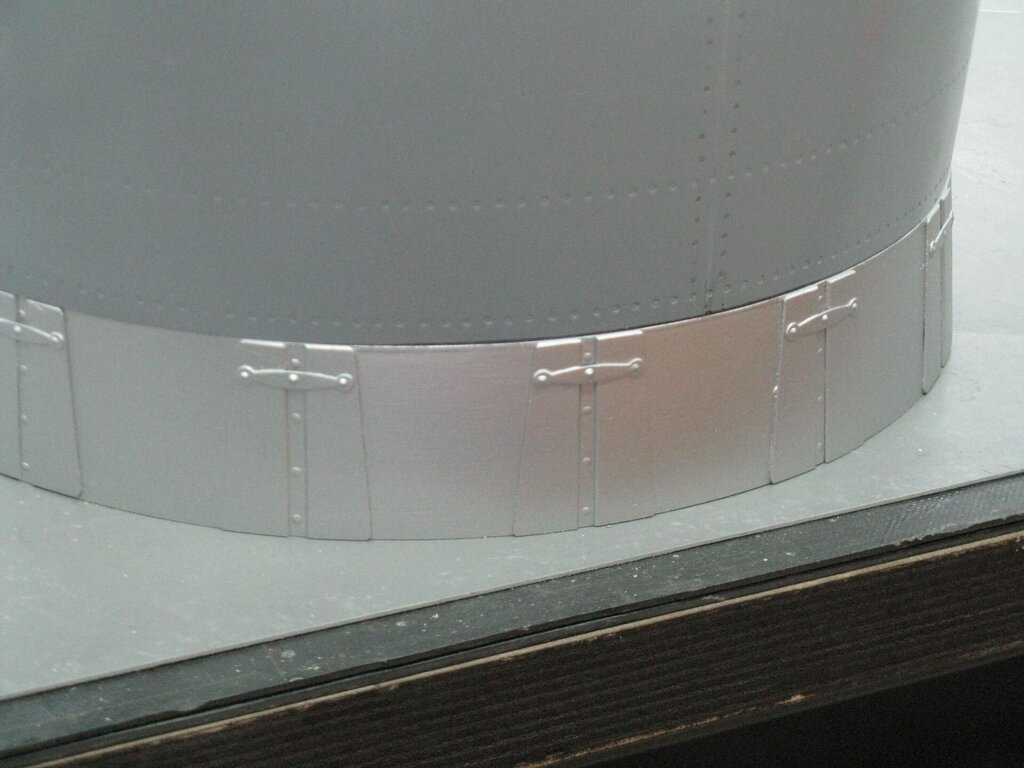

Ta odpowiedź cieszy się zainteresowaniem. kesto Opublikowano 29 Października 2024 Autor Ta odpowiedź cieszy się zainteresowaniem. Opublikowano 29 Października 2024 Czas na żaluzje silnika. 11 2
