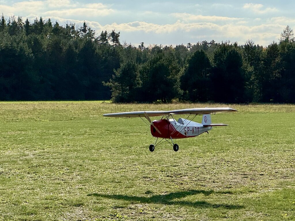

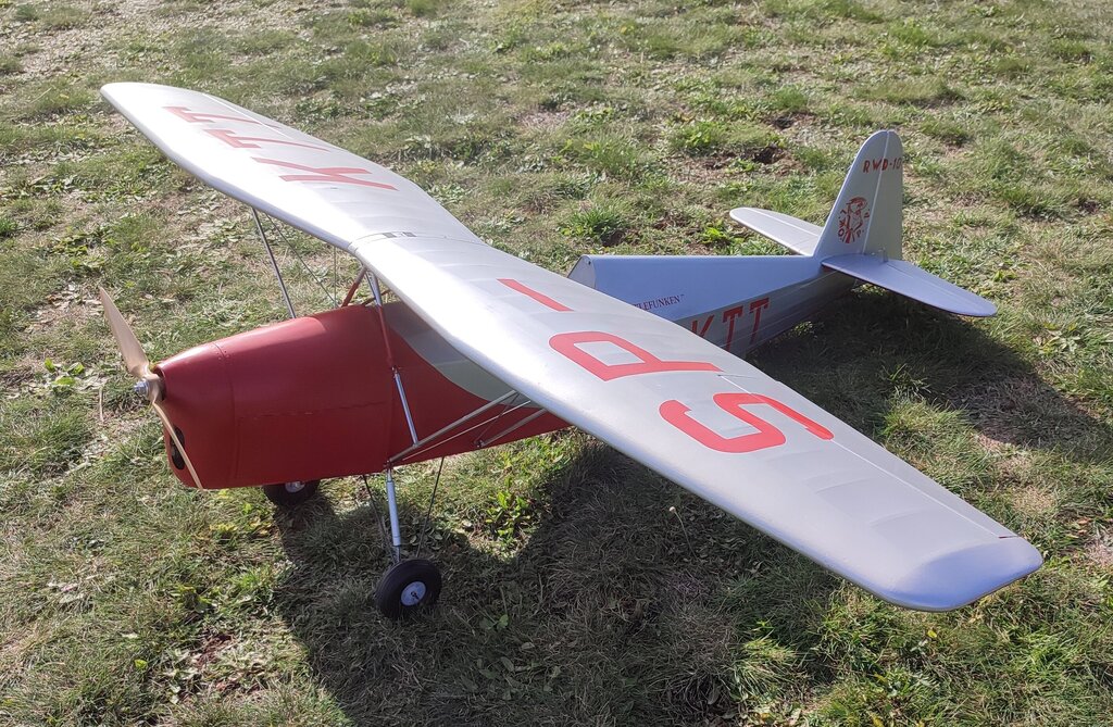

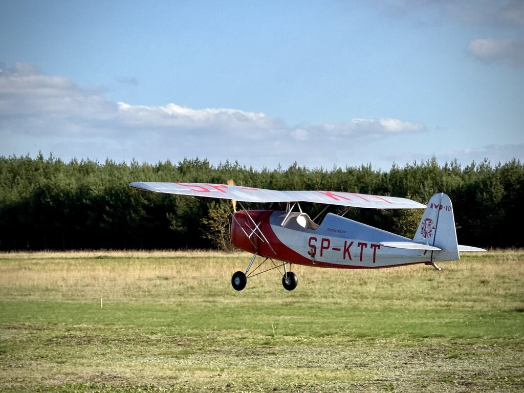

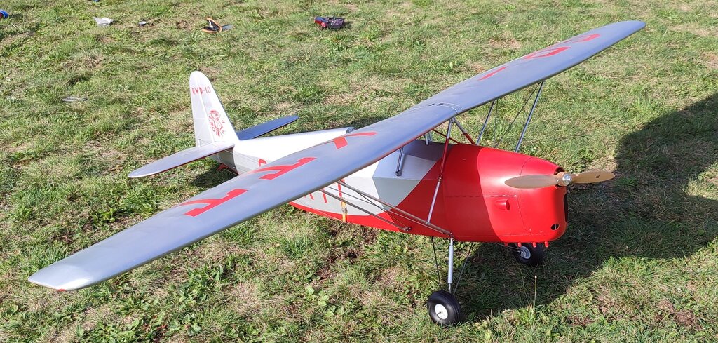

Ta odpowiedź cieszy się zainteresowaniem. Patryk Sokol Opublikowano 12 Października Autor Ta odpowiedź cieszy się zainteresowaniem. Opublikowano 12 Października I ten dzień w końcu nadszedł I to na zakończeniu sezonu w Kosorowicach Przed oblotem RWdziak wyglądał tak: Sam oblot okazał się być najprostszym i najbardziej stresującym oblotem jaki robiłem kiedykolwiek Tzn. stres olbrzymi, bo to absolutnie największy i najcięższy model jakim latałem. Ale jak model tylko się rozpędził po murawie, to okazało się, że jest to też najprostszy w lataniu model jaki miałem. W locie jest absolutnie bezproblemowy, prowadzi się super przewidywalnie i niedorzecznie stabilnie (serio, Funcub to przy tym krwiożerca bestia), Żadnej akobacji nie próbowałem, ale nadmiar mocy jest taki, że na pewno na coś pozwoli (ale najpierw parę lotów na spokojnie, żeby się upewnić, że nic się nie luzuje, ani nie rozkręca). Akumulator wystarczy na jakieś 30min lotu (wylatałem ze 25min na 3 loty bez ładowania. A wciąż zostało 2500mAh , z 10 000mAh w pakiecie). No i fotki (podziękowania dla @silesia_system za focenie, gdy latałem): No i nawet mam krótki filmik z drugiego lądowania jakie zrobiłem: Podsumowując - pełen sukces Teraz troszkę pouładniam model. Na pewno oprofiluję zastrzały, dorobię jakąś kabinę itp Ale przede wszystkim już mam nowy projekt na oku. Tym razem znów coś od podstaw i w podobnej skali (ale bez statecznika poziomego) 19
