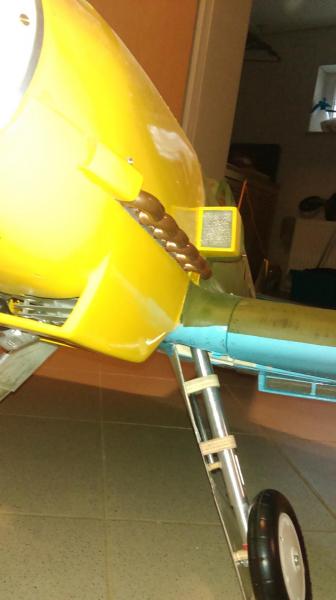

Oczywiście że niema problemu, jeden czy nawet dwa kołpaki nie stanowią problemu.
Średnica kołpaka 160 mm. W sklepie ef3m nie maja takowego podwozia, a modelarni rc nic podobnego nie znalazłem. Szkoda. Gdzie mogę je w takim razie kupić?
Zadzwoń do modelarni rc w Krakowie, widziałem że mają identyczne pneumatyczne podwozie takie co ja mam.

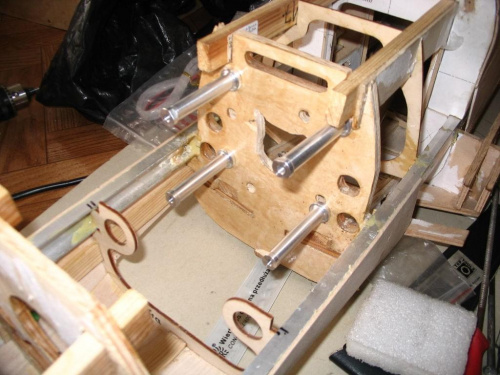

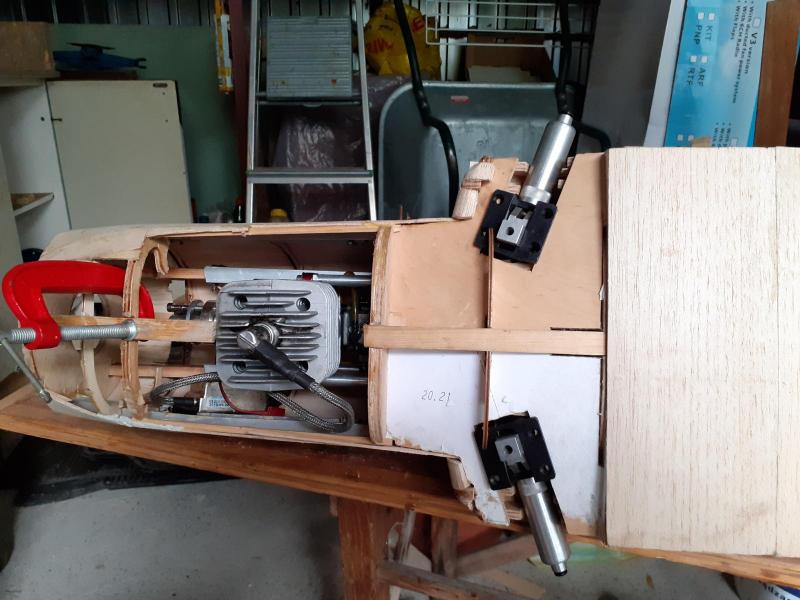

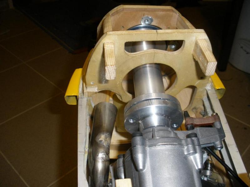

Montaż mocowania silnika oraz silnika:

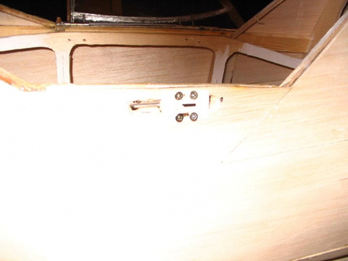

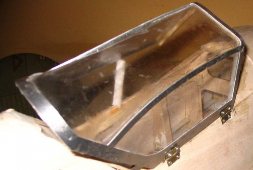

Montaż zawiasów na owiewkę oraz zatrzasku kabiny:
Edit: jaki tutaj zastosować skłon i wykłon silnika?

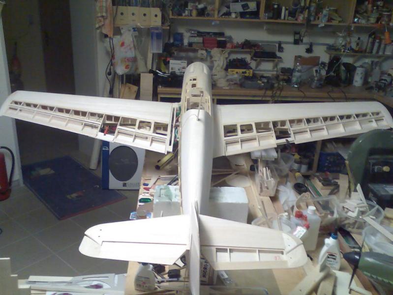

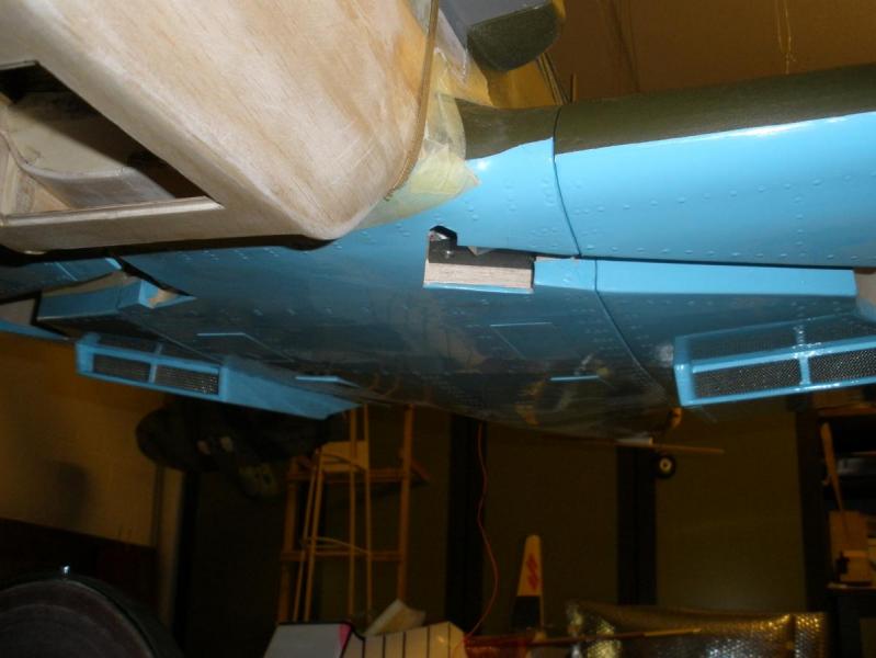

Pare fotek z archiwum

Mam okolo 200 fotek z budowy 109 ale niektore sa za durze (Megabeit) :( .
Pare wybraulem i te postuje

Zaczynam odłożoną budowę meserschmitta bowiem prawie dwa lata przestoju to za dużo. W tym tygodniu prawdopobnie w okolicach środy wstawie fotki z budowy podwozia, oraz amortyzatora, potem dalej, widze świetnego meserschmitta zbudowałeś jestem pod wrażeniem, ile u ciebie wynosi skłon i wykłon silnika? gdzie masz SC? bo nie mam tego w planach. Pozdrawiam

Witaj Dadi

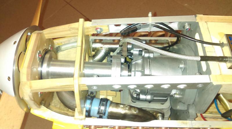

Czy to rozwiązanie z przedłużeniem piasty silnika i podparciem na łożysku się sprawdza?Nie ma wibracji?Czy to rozwiązanie było testowane w całym zakresie obrotów?
Widziałem podobne rozwiązanie ale przedłużenie było na elastycznym sprzęgle i dwóch łożyskach.
Fajnie rozwiązałeś wydech .

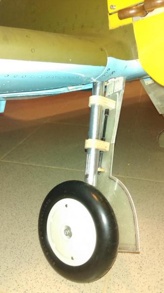

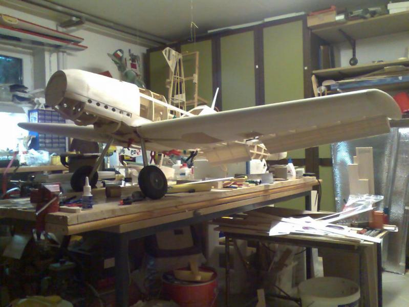

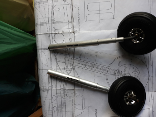

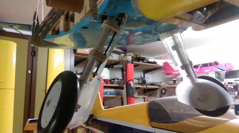

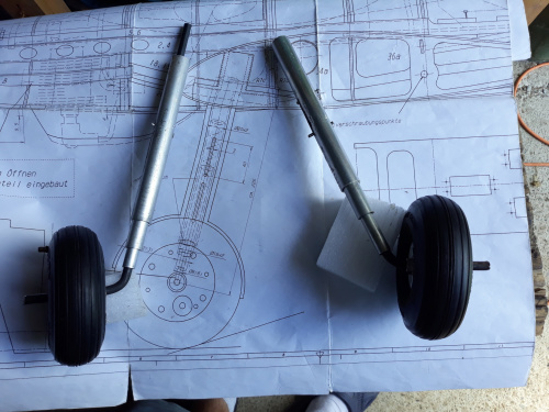

Oto dalsze postępy z prac, wykonanie podwozia i amortyzatorów z kompletu trzech rurek aluminiowych i dwóch sprężyn oraz kół pompowanych, w dalszej cześci będą one spawane nie jak zakłada plan ale trochę po mojemu.
Teraz robi się przedłużka wału korbowego na silnik DLA56,

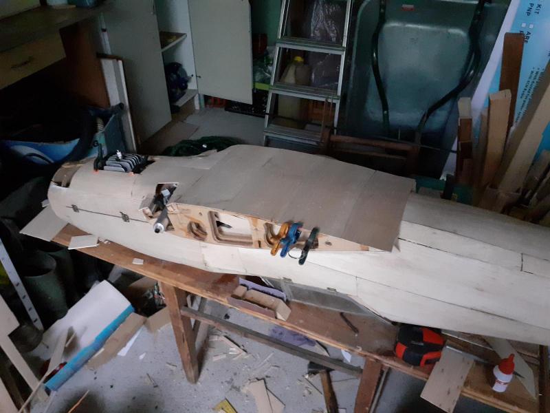

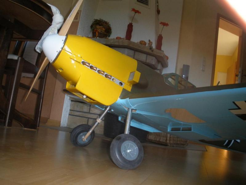

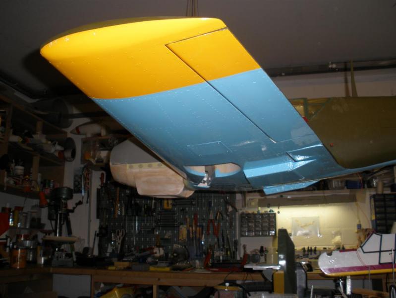

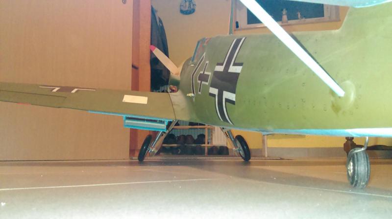

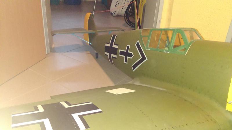

Witam, po złożeniu model na dzień dzisiejszy prezentuje sie tak jak na załączonych obrazkach,pozostalo jeszcze drobne prace kosmetyczne i pokrycie model oracover, i podwozie.
