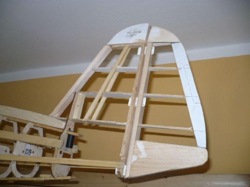

Byczek Opublikowano 8 Września 2009 Autor Opublikowano 8 Września 2009 Lewe skrzydło 109-tki przed dalszą obróbką. Na dziś niewiele mi się udało zrobić a czas nagli żeby model ukończyć w tym roku, czy się uda zobaczymy. Ster kierunku. A tu zdjęcie przedstawia wyciętą końcówkę skrzydła, została wykonana z dwóch desek balsy ponadklejane ze sobą aby stworzyły żądaną grubość, zostanie ona jeszcze zeszlifowana. Krawędź natarcia z braku laku wymaga jeszcze obróbki w postaci zestrugania z grubości 3 mm do 2mm co chce zrobić na strugarce.
