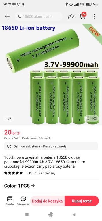

Mikołaj 1977 Opublikowano 18 Stycznia 2024 Opublikowano 18 Stycznia 2024 Zapytanie czy ktoś już to kupował !!! i czy są warte zachodu czy od razu sobie odpuścić ! Nowa bateria 18650 3.7V 9900 MAH, akumulator litowo-jonowy to nowa wysokiej jakości gorąca latarka LED - AliExpress
young Opublikowano 18 Stycznia 2024 Opublikowano 18 Stycznia 2024 Zależy do czego bo nie piszesz . Nie widzę jaki prąd może przepuścić , ale bez okularów mogłem przeoczyć o to jest dla.mnie najwazniesze .
bubu2 Opublikowano 18 Stycznia 2024 Opublikowano 18 Stycznia 2024 Lipa. Takie ogniwo nie moze mieć tak dużej pojemności. Jeszcze tylko dodam, że ani ogniwa, ani złożone z nich baterie, nie przepuszczają prądu (jak napisane powyżej). One go oddają (zmagazynowany w nich podczas ładowania), tym więcej im większa jest ich pojemność (wyrażana mAh lub Ah). Radziłbym unikać wszelkich takich "okazji" w których ogniwa lub baterie mają nienaturalnie dużą pojemność. Tu jest 9900 mAh, a spotykałem już nawet 23000 mAh na jedno ogniwo 18650 i więcej. Papier jest cierpliwy i wszystko przyjmie. Jeśli takie ogniwo ma więcej niż 1500 mAh, radzę już uważać, Radzę kupować takie rzeczu markowych producentów, powszechnie znanych. I pamiętać należy, że takie niemarkowe ogniwa mają dużo mniejsze, rzeczywiste pojemnoći od tych markowych. Zazwyczaj od 900 do ok. 100 mAh.
Mikołaj 1977 Opublikowano 18 Stycznia 2024 Autor Opublikowano 18 Stycznia 2024 3 godziny temu, young napisał: Zależy do czego bo nie piszesz . Nie widzę jaki prąd może przepuścić , ale bez okularów mogłem przeoczyć o to jest dla.mnie najwazniesze . Myślę o zastosowaniu do łódek w klasie "Mono 1". 1 godzinę temu, bubu2 napisał: Lipa. Takie ogniwo nie moze mieć tak dużej pojemności. Jeszcze tylko dodam, że ani ogniwa, ani złożone z nich baterie, nie przepuszczają prądu (jak napisane powyżej). One go oddają (zmagazynowany w nich podczas ładowania), tym więcej im większa jest ich pojemność (wyrażana mAh lub Ah). Radziłbym unikać wszelkich takich "okazji" w których ogniwa lub baterie mają nienaturalnie dużą pojemność. Tu jest 9900 mAh, a spotykałem już nawet 23000 mAh na jedno ogniwo 18650 i więcej. Papier jest cierpliwy i wszystko przyjmie. Jeśli takie ogniwo ma więcej niż 1500 mAh, radzę już uważać, Radzę kupować takie rzeczu markowych producentów, powszechnie znanych. I pamiętać należy, że takie niemarkowe ogniwa mają dużo mniejsze, rzeczywiste pojemnoći od tych markowych. Zazwyczaj od 900 do ok. 100 mAh. właśnie dlatego dałem zapytanie bo ta pojemność to z kosmosu wzięta .

japim Opublikowano 18 Stycznia 2024 Opublikowano 18 Stycznia 2024 O Liionach bylo wiele razy. Do naszych modelarskich zastosowan tylko VTC4, VTC5 lub Samsung 40T lub Molicell 42 lub 45. Super tanio nie jest - ale to sprawdzone ogniwa o wydajnosci pradowej ktora przy odpowiednim spasowaniu podola naszym silnikom. 1 1
ksdl Opublikowano 18 Stycznia 2024 Opublikowano 18 Stycznia 2024 Dostałem takie wynalazki jako gratis do latarki nagłownej, miały w rzeczywistości coś około 1000mAh, cudów nie ma. Prądu nie było po co badać, do czołówki wystarczały.

dariuszj Opublikowano 22 Stycznia 2024 Opublikowano 22 Stycznia 2024 To nie wiecie, że u Chińczyków literka "m" oznacza mikro a nie mili? Swoją drogą niedawno potrzebowałem kupić ogniwa w rozmiarze 16340 znane bardziej jako CR123A. Jako, że przeważnie w tym rozmiarze są tylko baterie albo akumulatory kosztujące jakieś chore pieniądze to kupiłem chińskie Daweikala. Na ogniwie jest napisane 5800 mAh, a faktycznie mają około 650 mAh. Póki co jednak jestem zadowolony, bo te 650 mAh to taka dość typowa pojemność w tym rozmiarze. Nawet jakby wytrzymały tylko kilka ładowań to i tak bardziej się opłaci niż baterie w tym rozmiarze.
