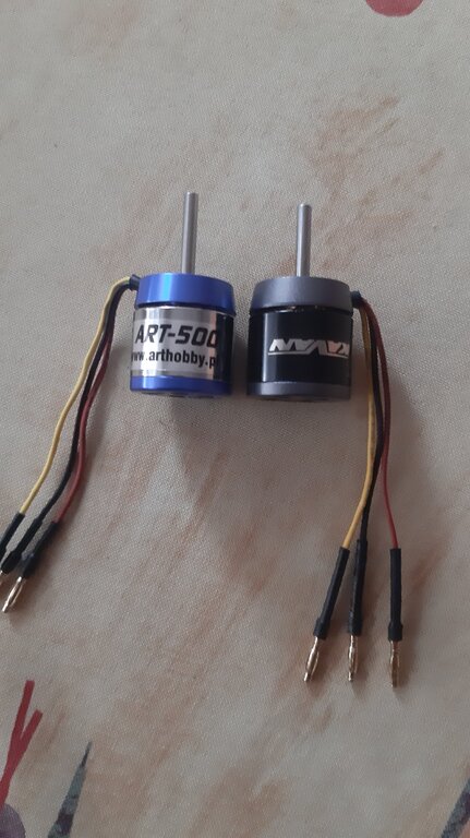

Po szczegółowych oględzinach i podłączeniu innego silnika (który zadziałał prawidłowo), komisja stwierdziła trwałe uszkodzenie silnika Kavan spowodowane najprawdopodobniej tak jak wspomniałem wcześniej zastosowaniem zbyt dużych łopatek.
Organ węchu potwierdził  w 100 procentach spalenie któregoś z uzwojeń.
Jeśli znajdzie się ktoś chętny mogę oddać silnik do przezwojenia.
Zastępca, tzn. dedykowany do modelu ART-500 już dojechał - więc dzisiaj wymiana i jeśli pogoda pozwoli mam nadzieję ostateczny oblot 🙂
Dla porównania: wymiary i waga obydwu identyczne, inne kv - Kavan 2000, ART 1350
Różnica jest zapewne w uzwojeniach.

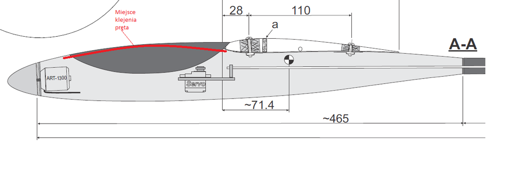

A tak na marginesie - jak rozwiązaliście u siebie mocowanie osłony kabinki?
Na szybko robię to taśmą klejącą, ale docelowo zastosuję chyba pręcik z przodu a magnesik z tyłu na skrzydle.
Kleisz od spodu kabinki cienki pręt węglowy, albo stalowy (węglowy się lepiej klei).
Kleisz na samym środku i dzięki temu możesz go sprężyście włożyć od jednej strony, wsunąć głębiej, włożyć z drugiej i ustawić na swoim miejscu.
Jakoś tak to ma wyglądać:
Mam tak w kilku modelach i się sprawdza,
