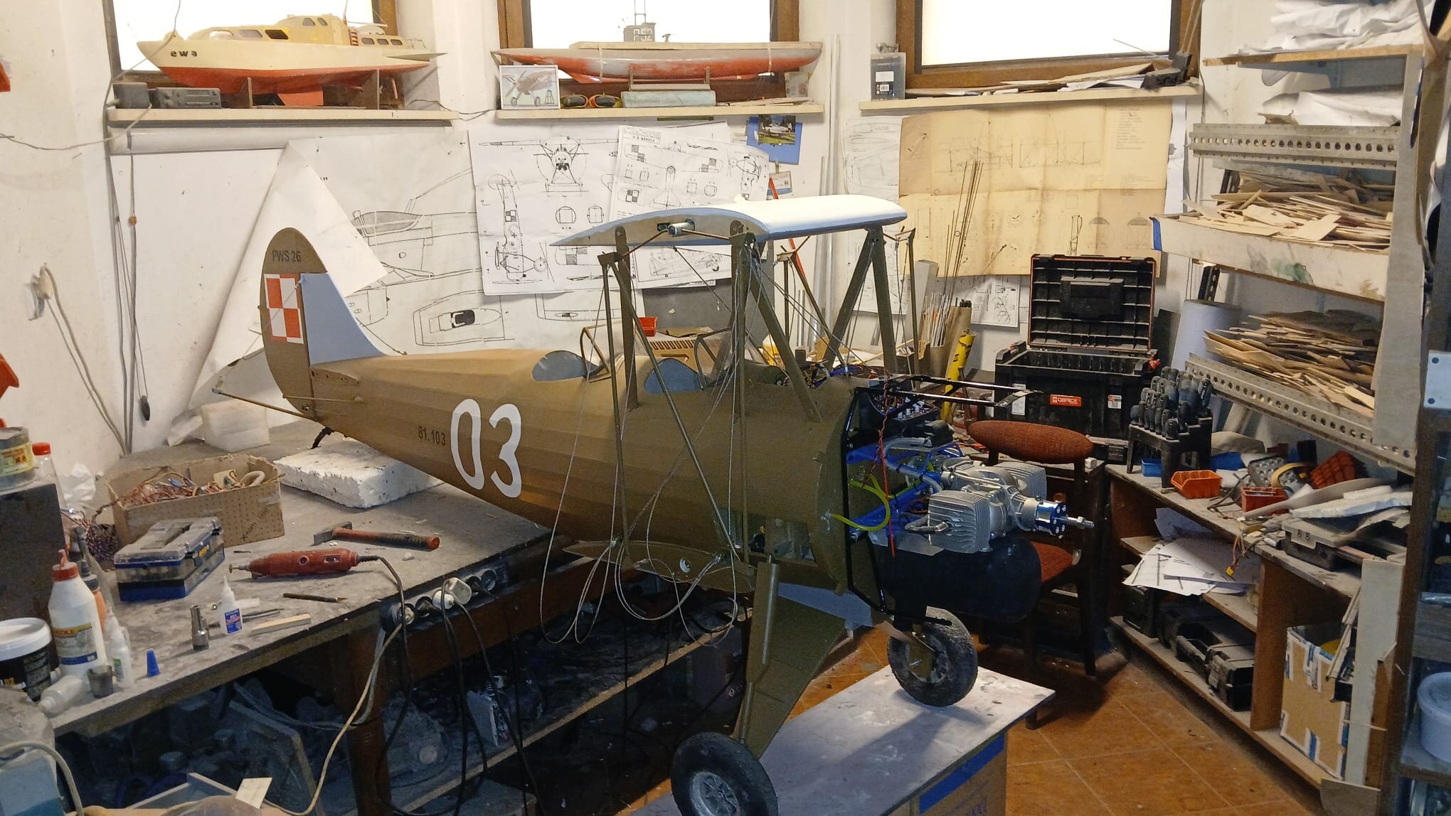

Ta odpowiedź cieszy się zainteresowaniem. paweln7 Opublikowano 25 Października 2025 Autor Ta odpowiedź cieszy się zainteresowaniem. Opublikowano 25 Października 2025 Witam Pajęczynę trzeba było rozprzestrzenić dorobiłem tłumiki drgań linek ,trzeba będzie je maznąć farbą dorobiłem zawieszki do słupków miedzy skrzydłowych na czas transportu oraz uruchomiłem oświetlenie jjjjjjj.mp4 CDN 12

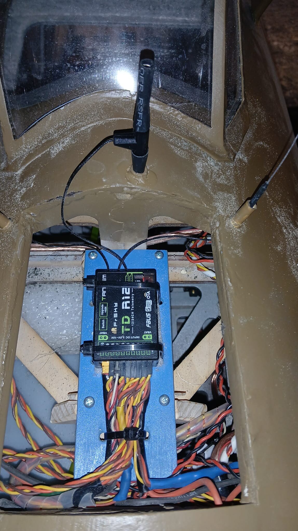

paweln7 Opublikowano 26 Października 2025 Autor Opublikowano 26 Października 2025 Witam Parę godzin grzebania a niewiele widać , podłączyłem odbiornik dorobiłem mocowanie odbiornika i trzech anten . dorobiłem parę pierdół CDN 4
f-150 Opublikowano 26 Października 2025 Opublikowano 26 Października 2025 Paweł ja nie jestem upierdliwy 🤪 ale te stójki są za wysokie. 2
Grzesiek Opublikowano 26 Października 2025 Opublikowano 26 Października 2025 Też tak mi sie wydawało ale nie jestem spec od makiet.
paweln7 Opublikowano 26 Października 2025 Autor Opublikowano 26 Października 2025 9 minut temu, f-150 napisał: Paweł ja nie jestem upierdliwy 🤪 ale te stójki są za wysokie. Wojtku to jest wielki sukces że widzisz go zmontowanego w całości jako samolot " PRZYPOMINAJĄCY " PWS-26 , niewiele brakowało a oglądał byś film z płonącymi kawałkami drewna które miały przypominać samolot . O podjęciu dokończenia budowy zadecydował tylko jeden walor tej kupy balsy sklejki i listewek ROZMIAR oraz to że uwielbiam dwupłaty . Dlatego relacje umieściłem w dziale "modele spalinowe " PS " Prezesowi " pokazywałem różnice między Planami modelarskimi 67 i egzemplarzem z MLiA w Krakowie to był lekko zdziwiony Ja twierdzę że jak zamknę jedno oko a drugie zmrużę to model przypomina PWS-a 2

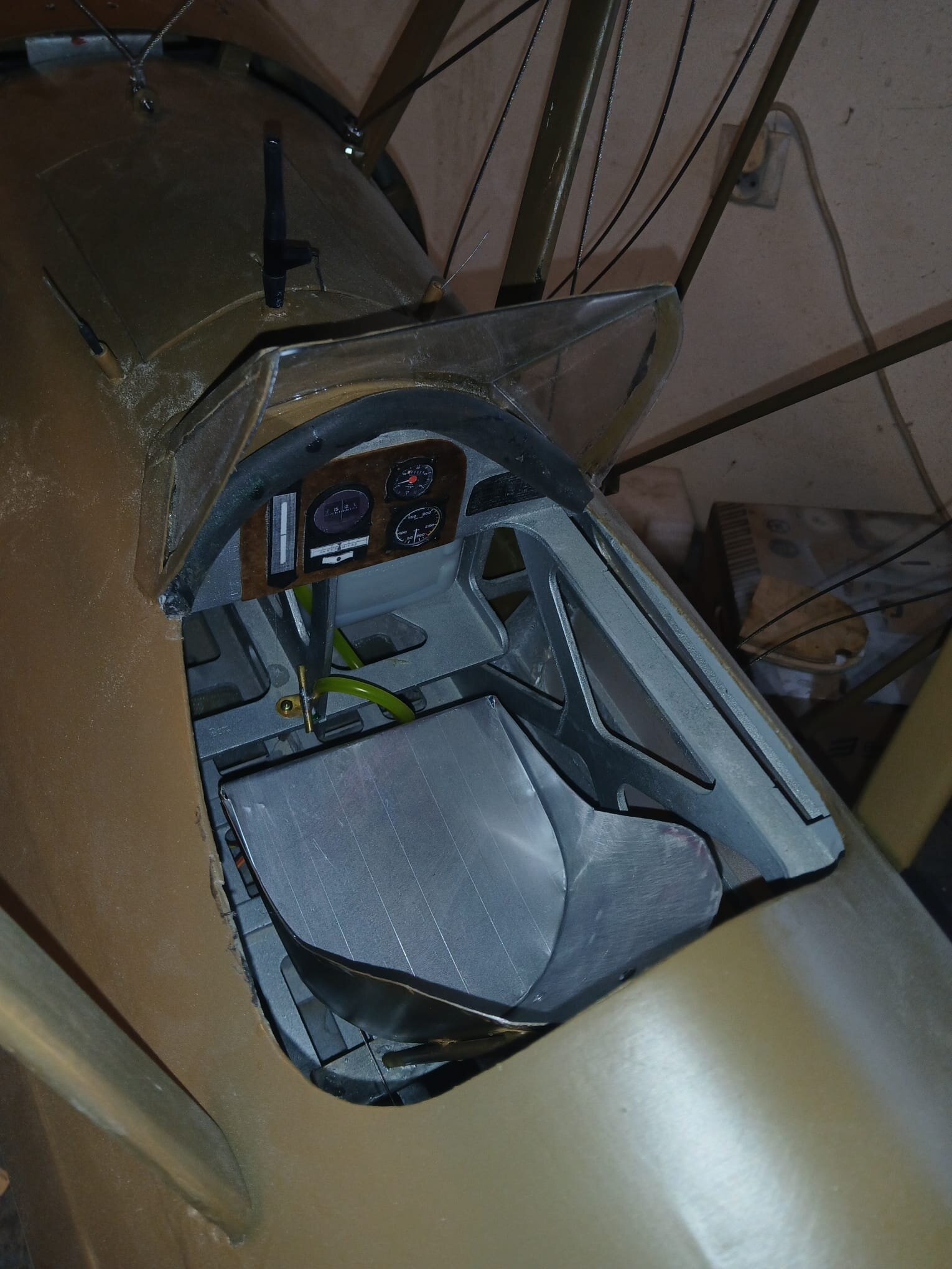

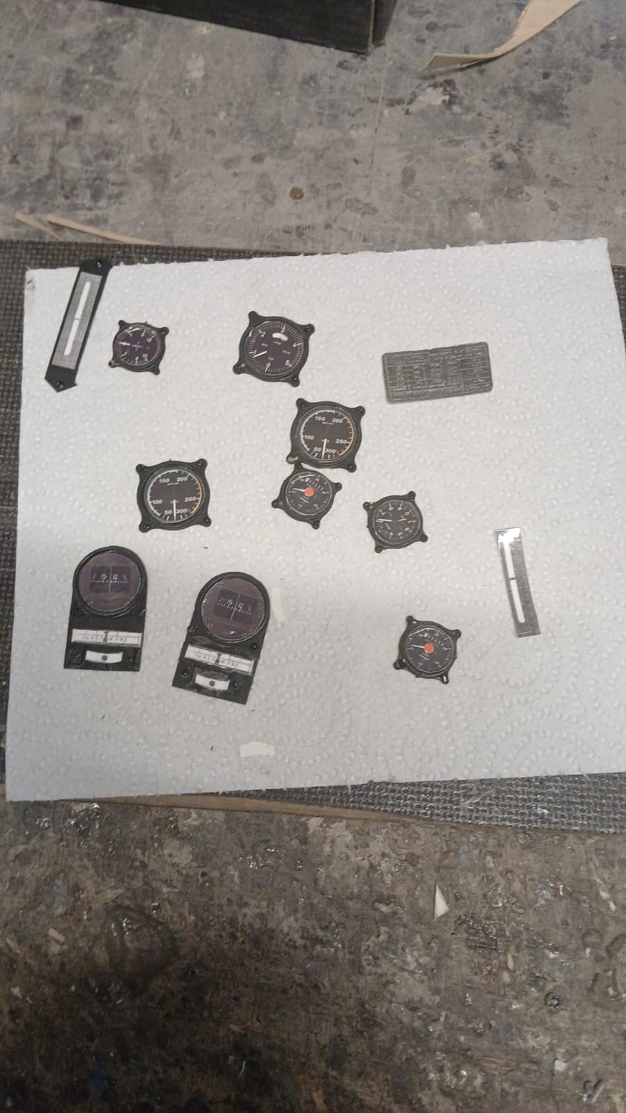

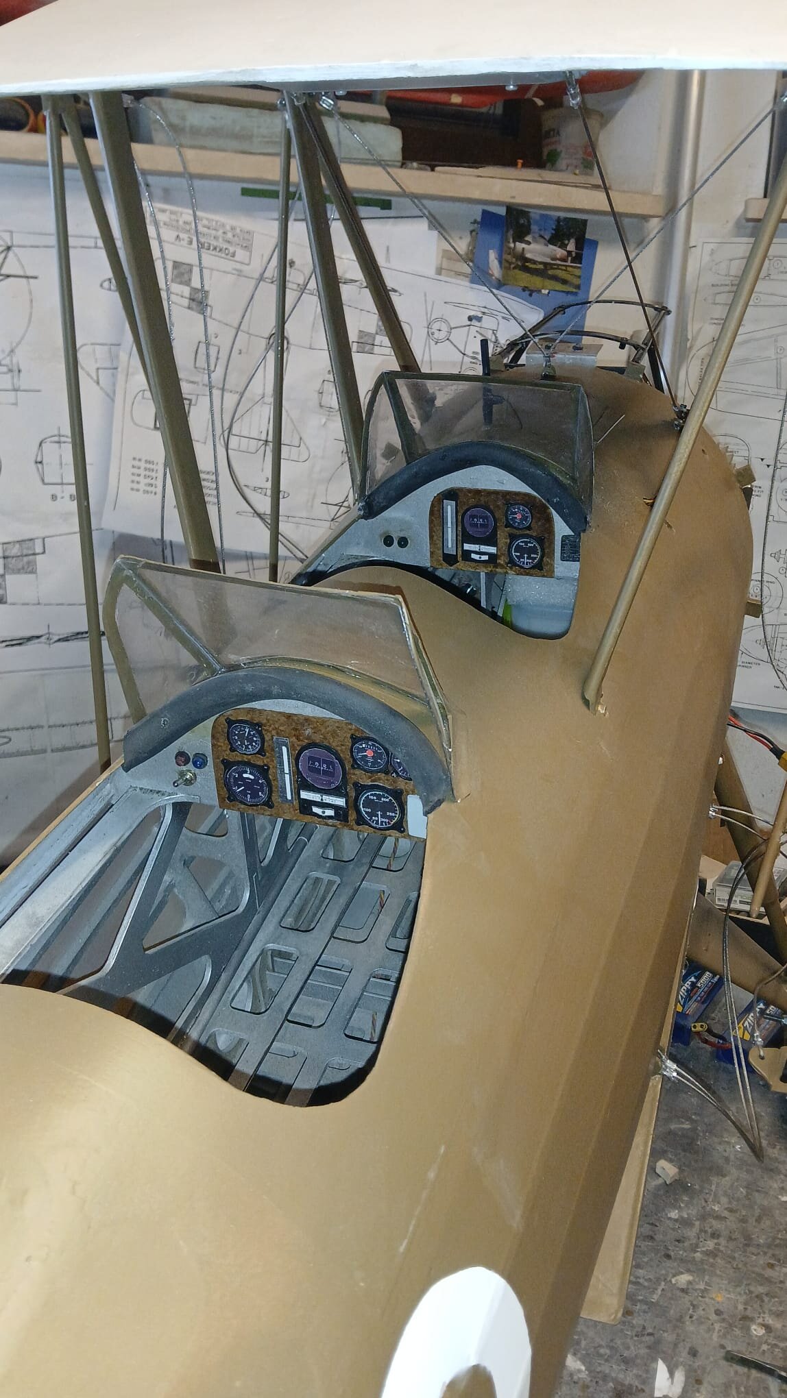

Ta odpowiedź cieszy się zainteresowaniem. paweln7 Opublikowano 29 Października 2025 Autor Ta odpowiedź cieszy się zainteresowaniem. Opublikowano 29 Października 2025 Witam Ogarnąłem odbiornik z kablologią i mocowaniem anten . tablice przyrządów trafiły na swoje miejsce łącznie z diodami sygnalizacji zasilania odbiornika ( dwie zielone I kabina ) zapłonu ( czerwona ) i przełącznik włączania oświetlenia i dioda sygnalizacyjna ( niebieska ) CDN 5

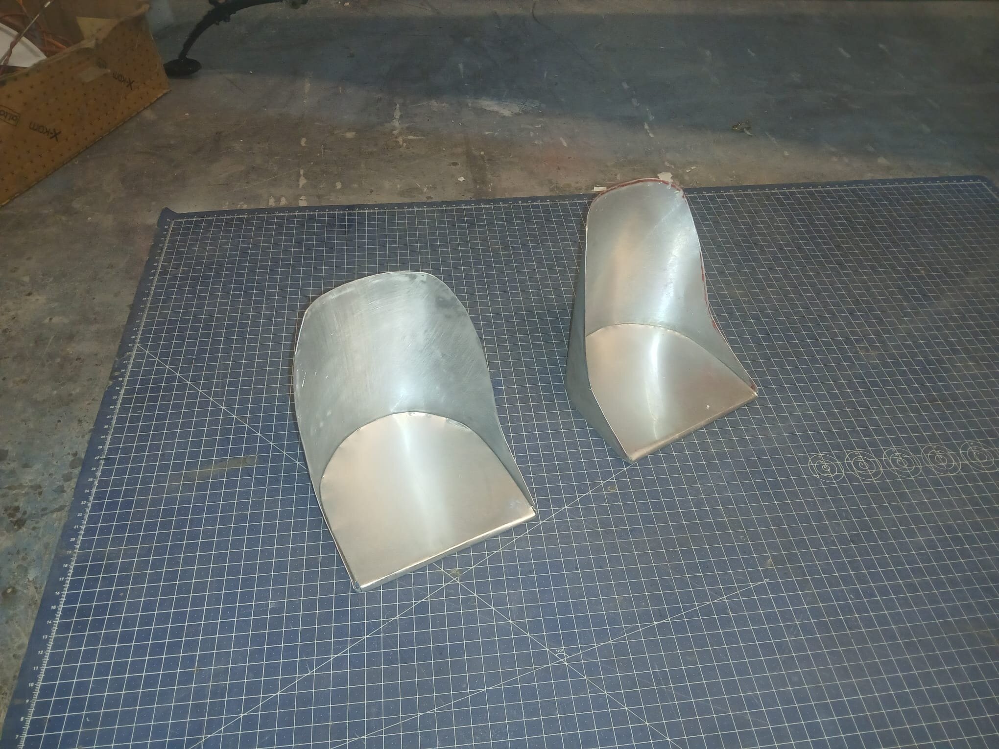

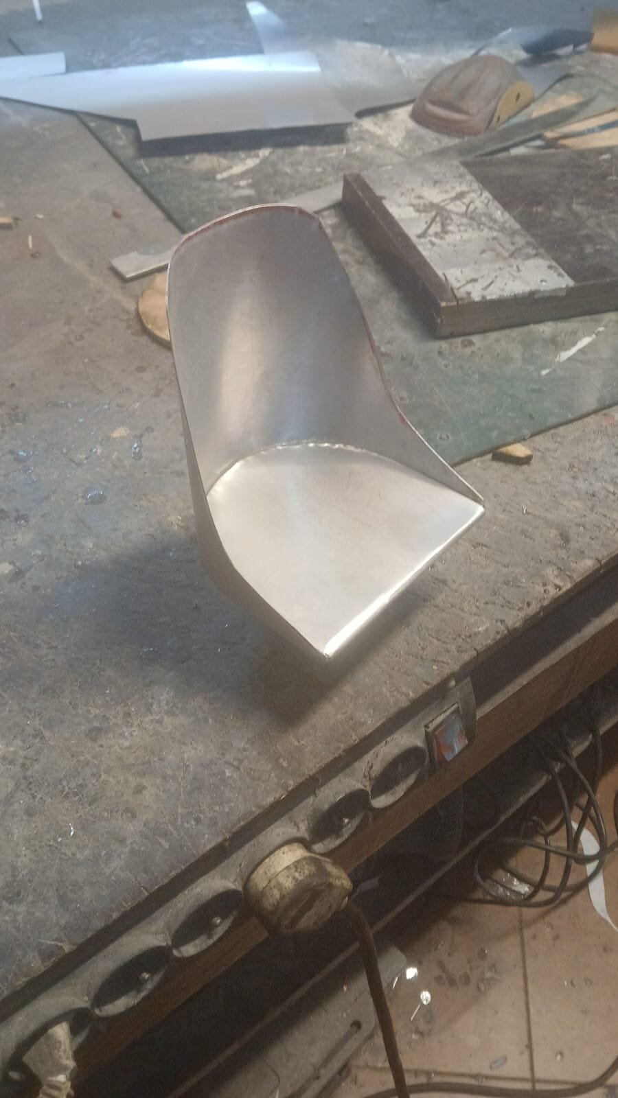

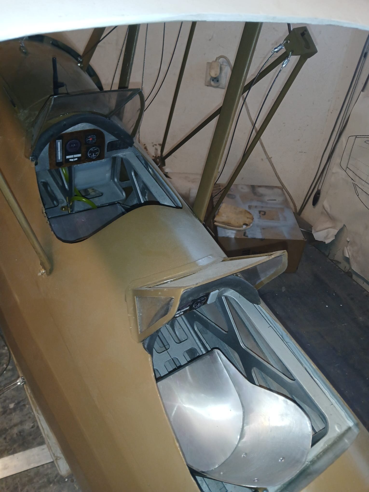

Ta odpowiedź cieszy się zainteresowaniem. paweln7 Opublikowano 31 Października 2025 Autor Ta odpowiedź cieszy się zainteresowaniem. Opublikowano 31 Października 2025 Witam Bez śrub kleju nitów udało się ogarnąć fotele pilotów . waga jednego oraz w komplecie . CDN 9 1

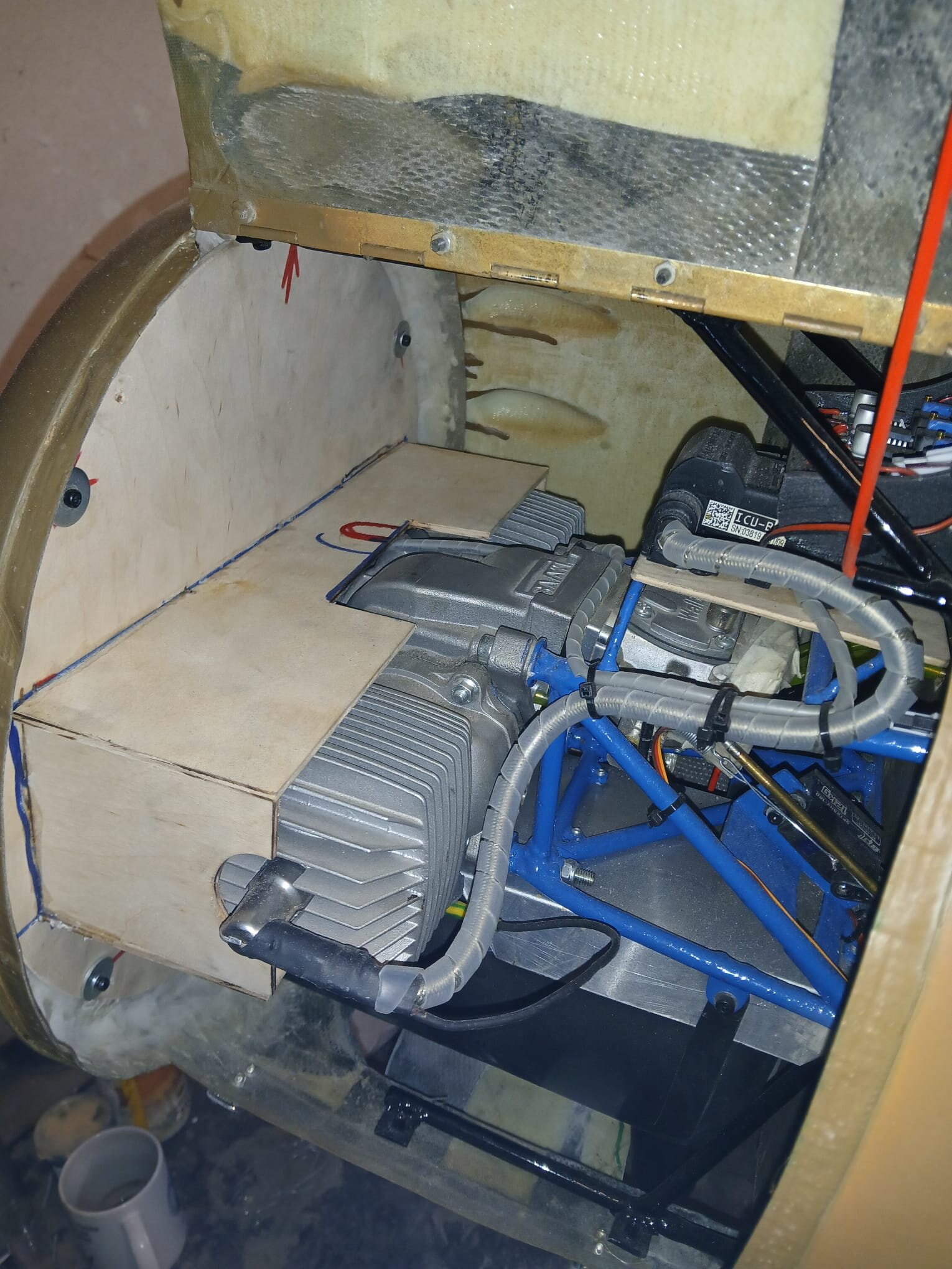

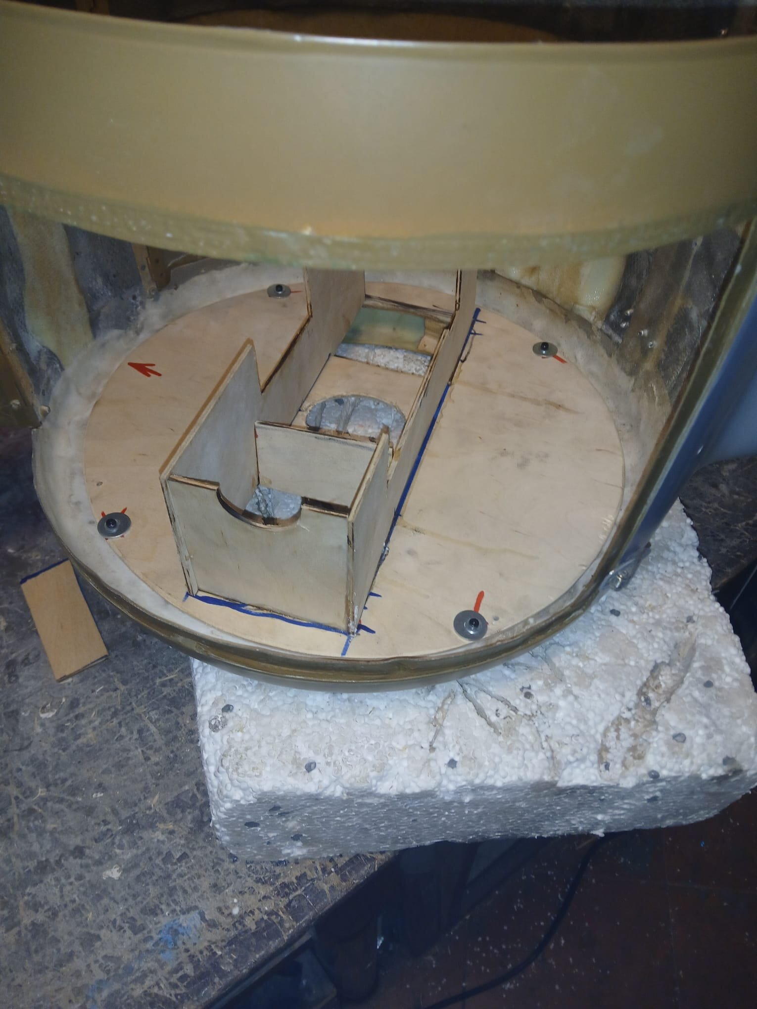

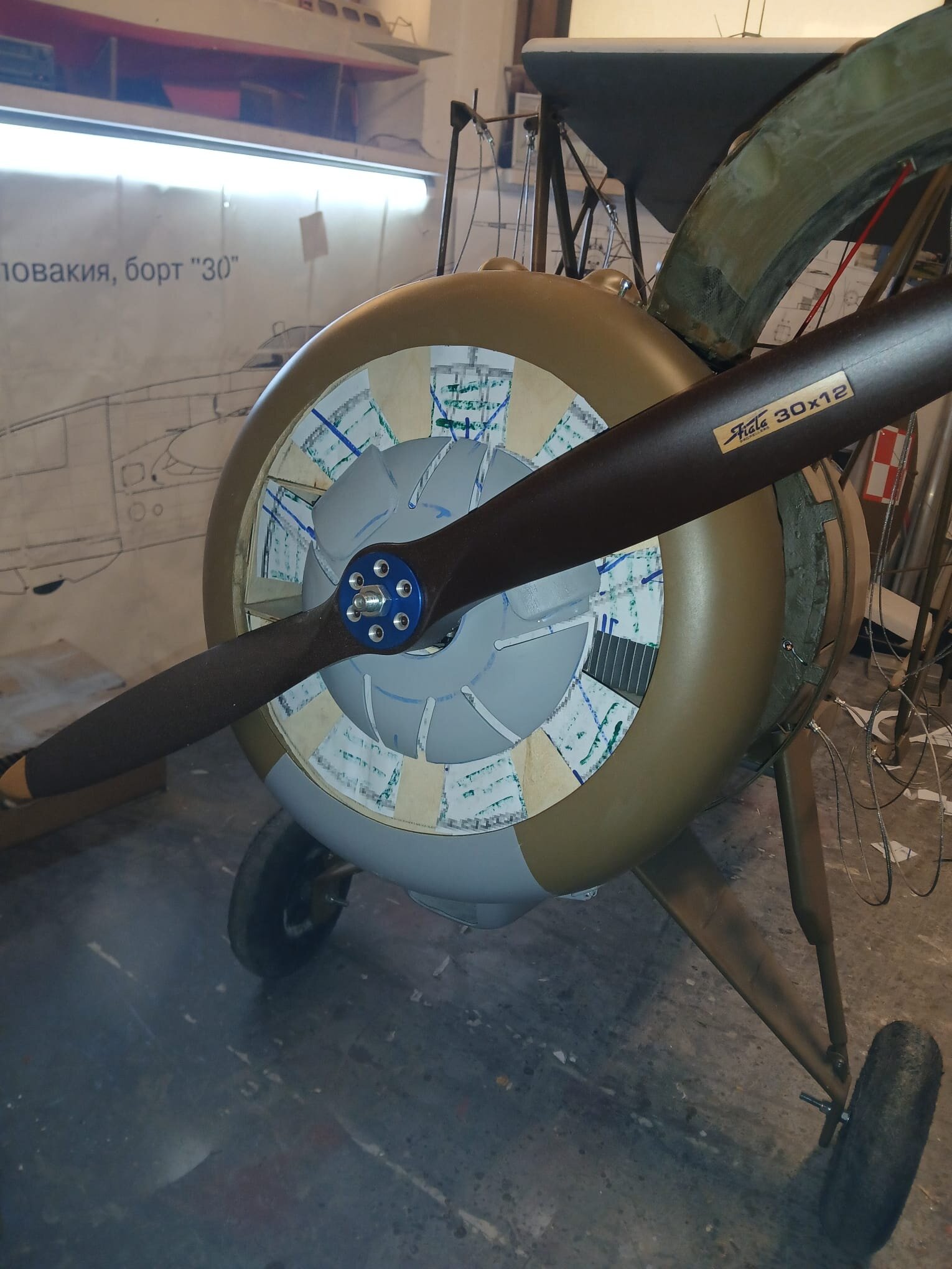

Ta odpowiedź cieszy się zainteresowaniem. paweln7 Opublikowano 2 Listopada 2025 Autor Ta odpowiedź cieszy się zainteresowaniem. Opublikowano 2 Listopada 2025 Witam Kabiny ogarnięte . czas zabrać się za chłodzenie silnika , ze względu że planuję wymianę tego silnika na inny ściana przednia tunelu chłodzenia jest przykręcana na 4 śruby M3 zrobiłem ukierunkowanie przepływu powietrza wokół cylindrów teraz trzeba będzie to zalaminować . Zabrałem się za wykonanie osłony silnika aby "pyszczek " PWS-a wyglądał trochę makietowo . zasłania mi wloty do chłodzenia cylindrów ,trzeba będzie coś wymyślić CDN 10 1
Ta odpowiedź cieszy się zainteresowaniem. paweln7 Opublikowano 2 Listopada 2025 Autor Ta odpowiedź cieszy się zainteresowaniem. Opublikowano 2 Listopada 2025 Trochę pokombinowałem i wyszło tak. CDN 5

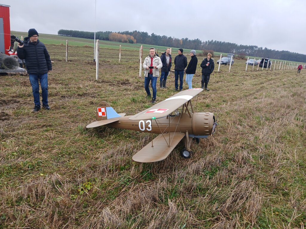

Ta odpowiedź cieszy się zainteresowaniem. paweln7 Opublikowano 4 Listopada 2025 Autor Ta odpowiedź cieszy się zainteresowaniem. Opublikowano 4 Listopada 2025 Witam Dzisiaj same dobre wiadomości . Dzisiaj staliśmy się właścicielami działki 30m X 280 m na której powstanie Lotnisko modelarskie klubu KMS W Kielcach działka została zakupiona z składki członków klubu 11111.mp4 Na filmiku stoję na środku działki zlokalizowanej w orientacji zachód wschód ze północną strefą lotów . Lokalizacja działki w Żernikach gm. Sobków koło Kielc https://www.google.com/maps/dir//50.7504971,20.3829869/@50.7502682,20.3840795,1531m/data=!3m1!1e3!4m2!4m1!3e0?entry=ttu&g_ep=EgoyMDI1MTEwMi4wIKXMDSoASAFQAw%3D%3D Pozdrawiam Paweł N 13 2

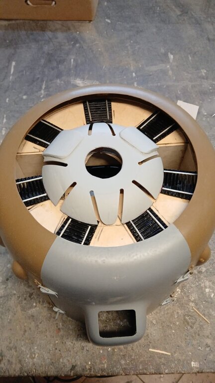

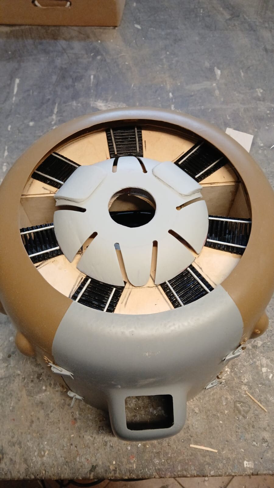

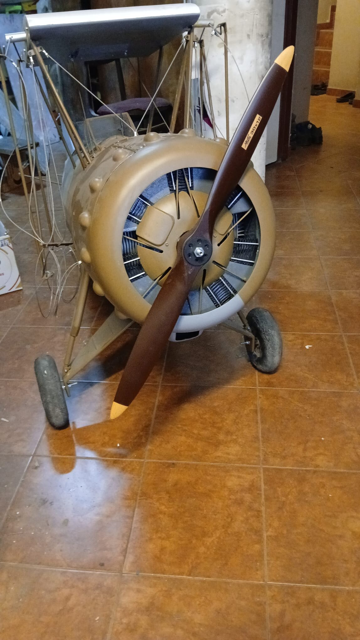

Ta odpowiedź cieszy się zainteresowaniem. paweln7 Opublikowano 9 Listopada 2025 Autor Ta odpowiedź cieszy się zainteresowaniem. Opublikowano 9 Listopada 2025 Witam Atrapę silnika wykombinowałem tak. Teraz PWS-a trzeba zapakować w karton i wrócić do niego na wiosnę 😞. CDN 10 1
