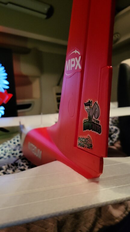

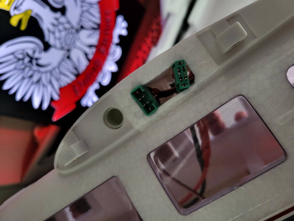

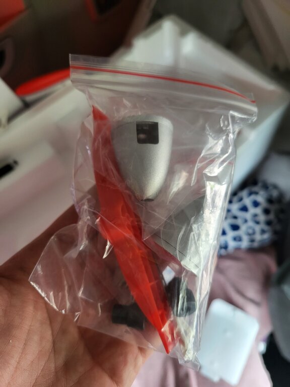

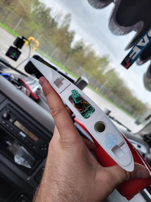

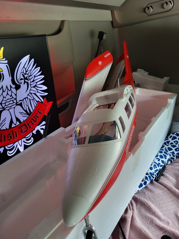

Odebrałem w dniu dzisiejszym model., jakość wykonania jak dla mnie perfekacja. Bardzo dużo miejsca na baterie oraz odbiornik. Kółko przednie jest na kablu Y wraz z kierunkiem, silniki na kablu Y oraz lotki w sumie jest 5 kanałów także spokojnie odbiornik 6ch wystarcza. Model prezentuje się rewelacyjnie nawet śmigła odziwo są na pierwszy rzut oka bardzo starannie wykonane co rzadko się zdarza w zestawach lecz zobaczymy na wyważarce jak z nimi naprawdę jest. Jak na tą chwilę pozostaje się tylko cieszyć modelem bo na prawdę jest piękny. W skrzydlach popychacacze są na snapach kulowych co daje totalny brak luzów na sterach. Zresztą zobaczcie sami

Umieściłem odbiornik w dolnej wnęce modelu. Anteny są pod kątem 90° czyli prawidłowo
