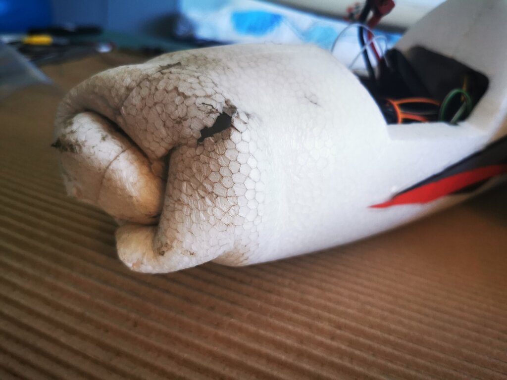

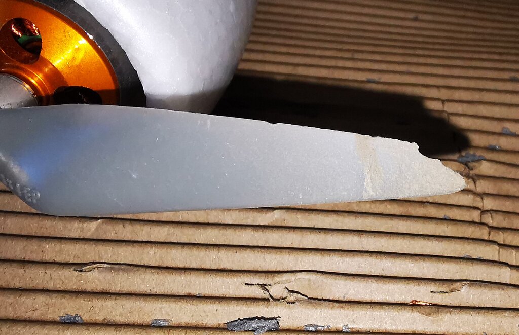

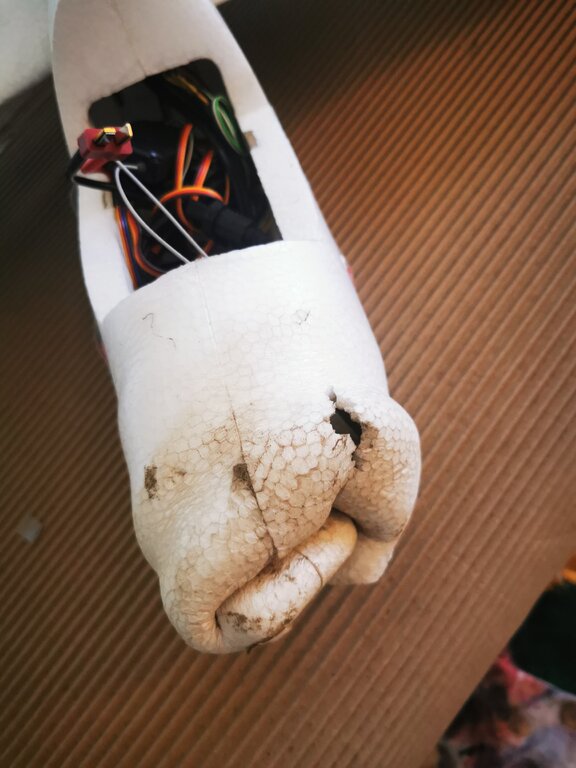

rozrabiaka Opublikowano 13 Maja 2024 Autor Opublikowano 13 Maja 2024 Akumulator waży 114 gramów. Zniszczenia na zdjęciach poniżej. Skrzydła całe, ogon cały, stery, lotki całe. Ze skrzydeł "odkleiły" się rurki carbonowe, ale są całe. Czy tę "mordkę" da się uratować jakoś czy jednak do wymiany kadłub?

Francka Opublikowano 13 Maja 2024 Opublikowano 13 Maja 2024 Po zdjeciach widzę , że faktycznie walnołeś pełnym gazem , naucz się jak coś nie tak ujmuj gazu . Co do dzioba to do naprawy . Troche mniej zdewastowany , ale poczytaj
RobRoy Opublikowano 13 Maja 2024 Opublikowano 13 Maja 2024 Starsi koledzy powiadają, że model zaczyna dobrze latać dopiero po .... pierwszym krecie .... ? Tak że...nic straconego, walcz dalej. Śmigło , końcówkę uszkodzoną ja bym wyrównał delikatnie i podobnie zrobił z drugiej strony + wyważenie ...
pietrku Opublikowano 13 Maja 2024 Opublikowano 13 Maja 2024 Do wymiany najlepiej. A jak stałeś za samolotem przed startem i dodałeś gazu to czułeś powietrze od śmigła że idzie do tyłu, czy nie? Takiego śmigła pusher to nie używałem ale lepiej sprawdzić czy wiaterek idzie do tyłu po dodaniu gazu ?.

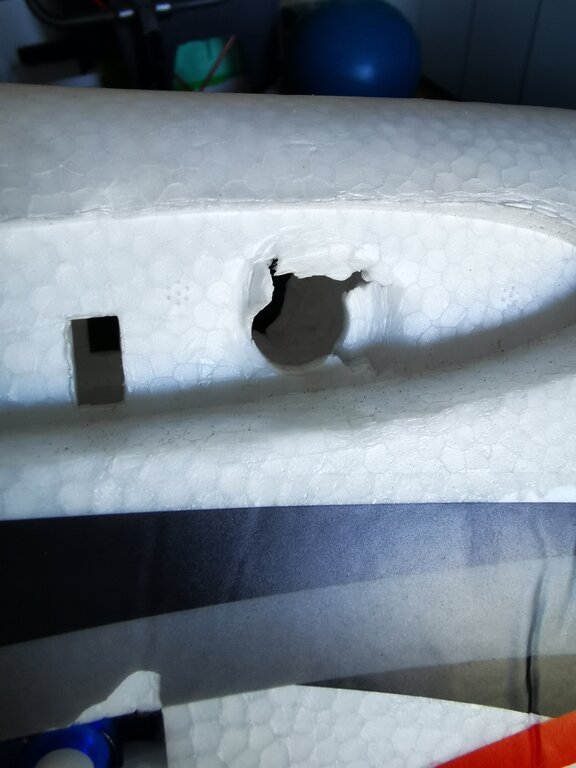

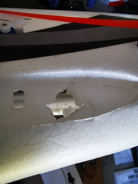

rozrabiaka Opublikowano 13 Maja 2024 Autor Opublikowano 13 Maja 2024 Chyba jednak będzie nowy zakup całości. Zdemontowałem skrzydła i są wyrwane otwory, przez które przechodzi rurka węglowa.. 17 minut temu, pietrku napisał: Do wymiany najlepiej. A jak stałeś za samolotem przed startem i dodałeś gazu to czułeś powietrze od śmigła że idzie do tyłu, czy nie? Takiego śmigła pusher to nie używałem ale lepiej sprawdzić czy wiaterek idzie do tyłu po dodaniu gazu ?. Zdecydowanie dmuchało w twarz ?
