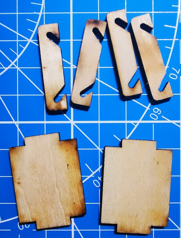

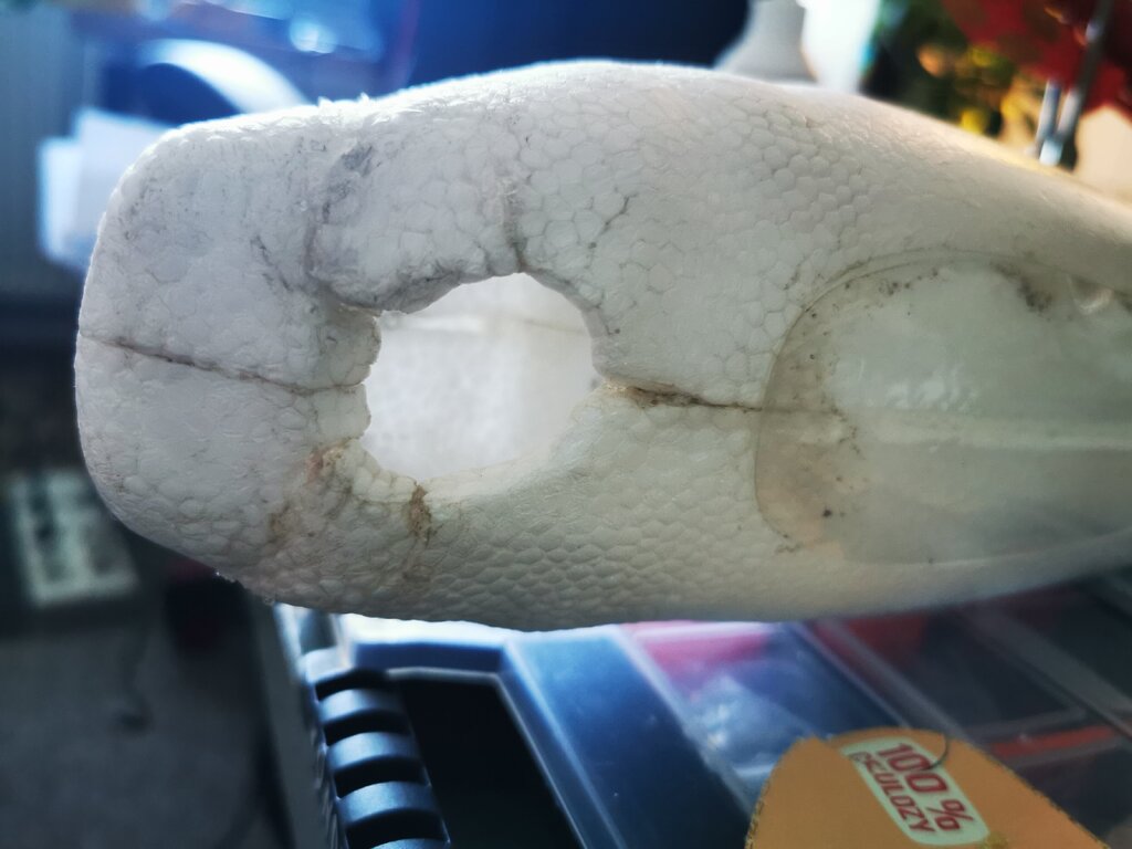

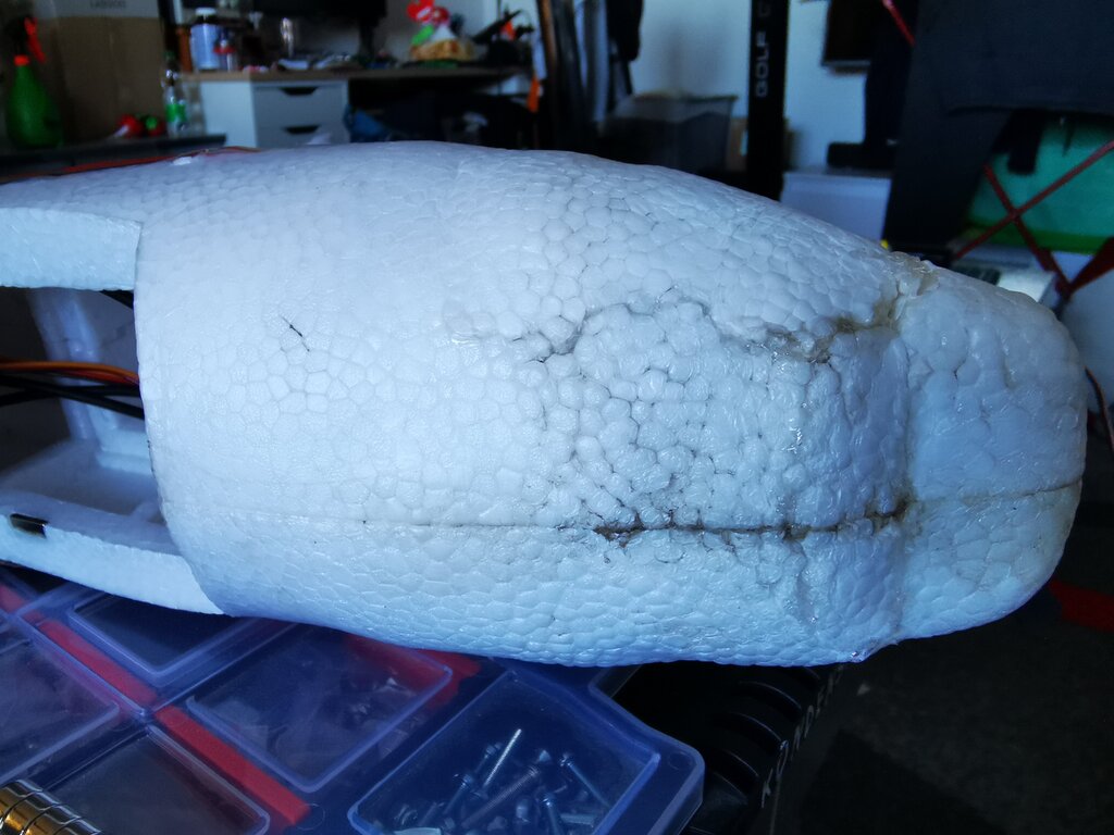

Amadi Opublikowano 13 Maja Udostępnij Opublikowano 13 Maja Nie trzeba kupować. Wszystko da się naprawić. Możesz wkleić sklejkę z obu stron wyciętą pod to wcięcie, oraz uformować tą dziurkę i wzmocnić cyjanoakrylem. Poćwicz na symulatorze przed kolejnymi lotami, aby zaoszczędzić modelu. Nie słuchaj niektórych kolegów którzy mówią że lepiej uczyć się bez symulatora. 😉 Odnośnik do komentarza Udostępnij na innych stronach Więcej opcji udostępniania...
rozrabiaka Opublikowano 13 Maja Autor Udostępnij Opublikowano 13 Maja 5 minut temu, Amadi napisał: Nie trzeba kupować. Wszystko da się naprawić. Możesz wkleić sklejkę z obu stron wyciętą pod to wcięcie, oraz uformować tą dziurkę i wzmocnić cyjanoakrylem. Poćwicz na symulatorze przed kolejnymi lotami, aby zaoszczędzić modelu. Nie słuchaj niektórych kolegów którzy mówią że lepiej uczyć się bez symulatora. 😉 Ale wkleić sklejkę jak rozumiem do środka kadłuba? Bo inaczej to chyba trzeba by część skrzydła wchodzącą w wycięcie w kadłubie przycinać... Odnośnik do komentarza Udostępnij na innych stronach Więcej opcji udostępniania...
Amadi Opublikowano 13 Maja Udostępnij Opublikowano 13 Maja Tak, do kadłuba tam gdzie jest pianka pomiędzy skrzydłami. Ja bym wyciął pod ten kształt i zrobił w miejscu bagnetu dziurkę na niego i wkleił takie deseczki z obu stron. Odnośnik do komentarza Udostępnij na innych stronach Więcej opcji udostępniania...

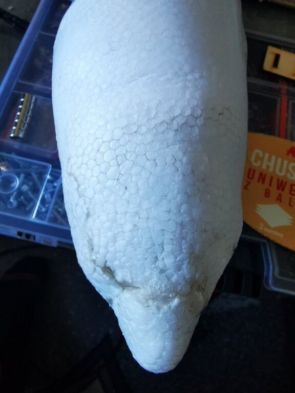

Patryk Sokol Opublikowano 13 Maja Udostępnij Opublikowano 13 Maja Na zdjęciu śmigło jest założone odwrotnie. Dmuchać będzie w dobrą stronę, ale więcej wycia niż ciągu. Ogólnie - jestem pod wrażeniem demolki, nie widziałem tak rozwalonego Skysurfera jeszcze. Odnośnik do komentarza Udostępnij na innych stronach Więcej opcji udostępniania...
rozrabiaka Opublikowano 14 Maja Autor Udostępnij Opublikowano 14 Maja 7 godzin temu, Patryk Sokol napisał: Na zdjęciu śmigło jest założone odwrotnie. Dmuchać będzie w dobrą stronę, ale więcej wycia niż ciągu. Ogólnie - jestem pod wrażeniem demolki, nie widziałem tak rozwalonego Skysurfera jeszcze. Czyli śmigło napisami do przodu ma być zawsze? Co do demolki....cóż, jak nie rozwalisz to się nie nauczysz...boli podwójnie, bo byłem pewien, że łatwo pójdzie i taka porażka boli podwójnie. I nie o kasę chodzi.. 8 godzin temu, RobRoy napisał: ... wiśta wio, łatwo powiedzieć.... mówię - że dawno nauczyłeś się latać i zapomniałeś co wtedy myślałeś. 😉 Jak się zaczyna to nie idzie się na wietrze latać. Jak się zaczyna - to się nie wie co zrobić - może teoretycznie - ale nie praktycznie. Latanie jest jak jazda na rowerze proste i banalne- weź to wytłumacz maluchowi jak zaczyna .... albo jeszcze lepiej 40 - latkowi. Jak dupy nie obije - to nici z nauki. Szkoda tematu ciągnąc dalej. Zobaczymy co kolega zrobi. Ile ludzi - tyle sposobów. Ja mu życzę powodzenia. Że się nauczy latać - to pewne , pytanie tylko ilu czasu upłynie i ile to będzie go kosztować ... 😉 Mam na ukończeniu cessnę 172 z profilu Juliusa Perdany na YT. Zostało skrzydła zamocować 😄 Nie ukrywam, że mam obawy przed próbą po tym, co wyszło ze skysurferem. Jednak jestem trochę mądrzejszy o to, co się wydarzyło. Z pewnością nie pójdę z nią w pole natychmiast. Odnośnik do komentarza Udostępnij na innych stronach Więcej opcji udostępniania...
Patryk Sokol Opublikowano 14 Maja Udostępnij Opublikowano 14 Maja 41 minut temu, rozrabiaka napisał: Czyli śmigło napisami do przodu ma być zawsze? Co do demolki....cóż, jak nie rozwalisz to się nie nauczysz...boli podwójnie, bo byłem pewien, że łatwo pójdzie i taka porażka boli podwójnie. I nie o kasę chodzi.. Dokładnie - śmigło jest zawsze przodem do kierunku lotu. Nie ma znaczenia jak silnik jest ustawiony 1 Odnośnik do komentarza Udostępnij na innych stronach Więcej opcji udostępniania...
