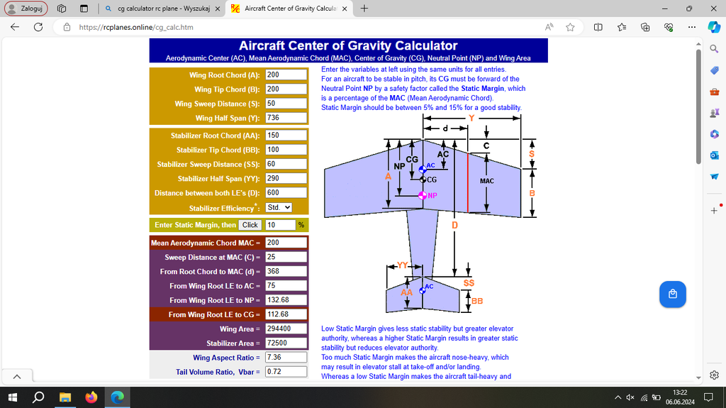

Obserwowałem budowę od początku, gratuluję pomysłu i udanego modelu. Mam pytanko, jak z wyważeniem modelu i położeniem SC. Pytam z ciekawości, bo jakiś czas temu robiłem Kruka z epp o rozp. 120cm. od Marka R. i nie mogłem sobie poradzić z jego znalezieniem. W końcu dałem za wygraną i model zmienił właściciela.
Otóż skorzystałem z internetowego e-calca, zamieszczam fotkę z wyliczenia. Pasowało, więc nic już w realu nie korygowałem. Poza tym Kruk ma duży statecznik poziomy, jest raczej dość tolerancyjny jak chodzi o stateczność podłużną. Więcej- ogólnie jest wyraźnie stateczny i łatwy w pilotażu. To jest zbieżne w sumie z cechami oryginału, który taki właśnie był. No i jeszcze sloty- wyraźnie pracują, spełniają swoją rolę, nie są dekoracją w tym modelu.

W realu, mam na myśli model niezależnie od skali, to wychodzi tuż przed drugim węzłem mocowania zastrzału, okolice tej "drżącej" białej linii na zdjęciu.
Zbyszku ? Możesz mi ten rysunek z e-calc trochę przybliżyć ? Bo: na rysunku do wprowadzania danych nie widzę skosu natarcia, który ma pływ na położenie średniej cięciwy aerodynamicznej...

Oczywiście Jurku- zaznaczyłem ten wymiar- tam jest malutki minus przed wartością liczbową, więc wychodzi ten skos ujemny. Ale zamieszczam też drugie wyliczenie, a właściwie pierwsze jak chodzi o kolejność, bo robiłem to dwa razy w różnych programach. Miałem wątpliwość, czy cięciwę powiększyć o sloty, czy tylko sam płat zasadniczy, więc policzyłem tak i tak. Oba rezultaty były jak widać dość zbliżone, co potwierdził oblot.

Jurek- nie wiem o co tu chodzi, potrzebowałem tylko położenie SC, do tego wyszło jeszcze przy okazji kilka parametrów takich łatwych do policzenia, jak powierzchnia, wydłużenie itd. Ale pewnie koledzy pomogą na forum...
