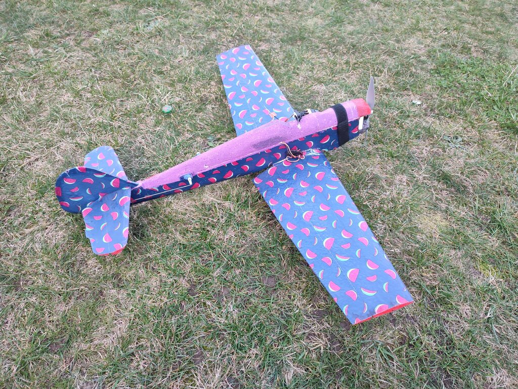

6 godzin temu, robertus napisał:
He he dlatego ja nie oklejam swoich piankowców.
Ale Koverall mógłbyś polubić.
Albo poszewki:
Bo fajnie wychodzi, a nie jest to jakieś bardzo czasochłonne :)

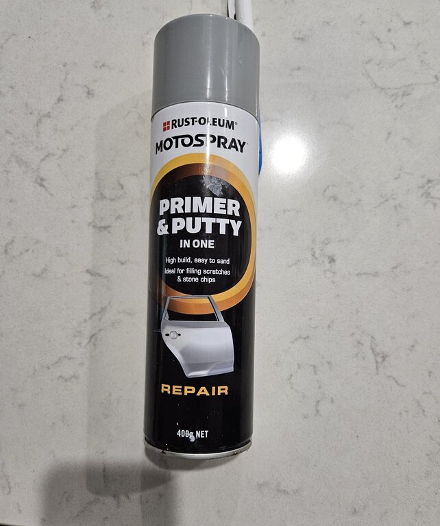

11 godzin temu, Patryk Sokol napisał:
Do szlifowania używa się dowolnego spraya.
Napylasz tylko z daleka, tak żeby pył siadł na powierzchni i później widać, gdzie papier doszedł, a gdzie nie.
Po szlifowaniu mikrobalonow uzywam samochodowej szpachlowki z podkladem:
  I znowu szlifuje.  Nie rozumiem dlaczego Patryk proponuje nakladac szpachlowke "z daleka".  Ja klade normalnie, tak aby weszla we wszystkie szczeliny.
Do malowania uzywalem farb do scian Dulux:
-gora - Nut Oil BY - A163
- dol - Misty Moor D - A287
Nie chodzi mi o szpachlę
Chodzi o napylenie powierzchni do szlifowania.
Jak się połozy taki pyłek na powierzchnię, a następnie szlifuje, to ładnie widać gdzie wyszlifowaliśmy, a gdzie nie.(bo gdfzie wyszlifowaliśmy, tam pyłu nie ma).
Szpachla oczywiście już do nakładania normalnie :)
Acz wciąż polecam dwuskładnikową natryskową, bardziej niż jednoskładnikową w sprayu.
Wytrzymałość zupełnie inna (ale czasochłonność oczywiście większa)
