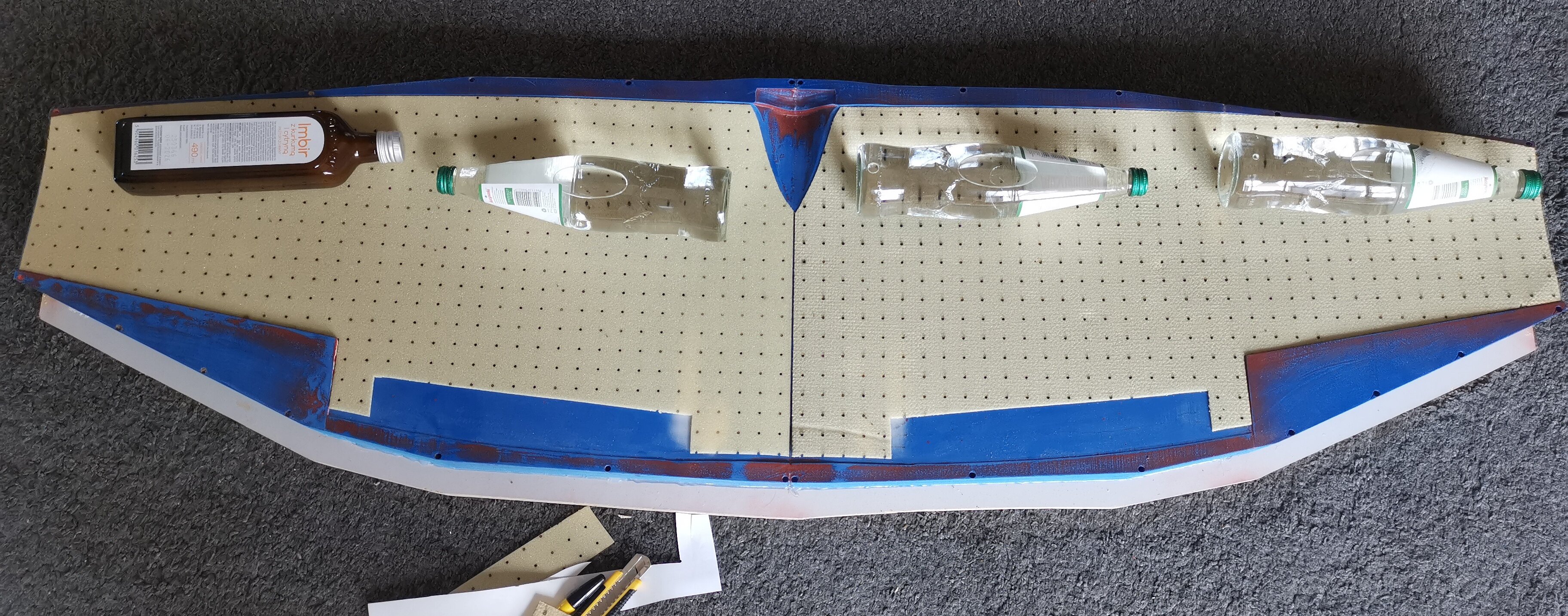

grabek1985 Opublikowano 7 Października 2024 Autor Opublikowano 7 Października 2024 Dziś ogarniam szablon pod materiały, wcześniej robiłem to za pomocą folii aluminiowej, ale stwierdziłem że po co się męczyć W Fusionie nie mogę spłaszczyć powierzchni (konstrukcji blachowej nie mogłem utworzyć), więc poszukałem i natknąłem się na pomocny film: Całkiem fajnie działa, ciekawe czy się ładnie ułoży w realu , przy okazji zrobiłem perforację dla Herex'a, którego będę próbował ciąć wycinarką laserową: 2
grabek1985 Opublikowano 12 Października 2024 Autor Opublikowano 12 Października 2024 Po przymiarce do formy wyszło że herex jest o 3mm za krótki, zacząłem wszystko mierzyć i niestety to forma wyszła dłuższa niż powinna. Może to wina starego Chirona, postanowiłem że poczekam na nową drukarkę i porównam wydruki.

grabek1985 Opublikowano 25 Czerwca Autor Opublikowano 25 Czerwca Uważam że forma jest gotowa. Teraz czas na przygotowanie materiałów.
zbjanik Opublikowano 25 Czerwca Opublikowano 25 Czerwca Czy możesz napisać czym dociążyłeś formę? Chciałem się wzorować w miarę dokładnie, gdyby pójść w tą technologię.😀
