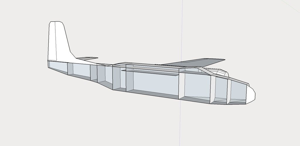

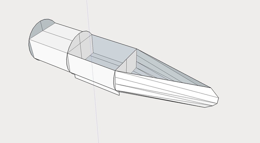

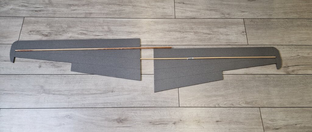

Ta odpowiedź cieszy się zainteresowaniem. robertus Opublikowano 13 Listopada 2024 Ta odpowiedź cieszy się zainteresowaniem. Opublikowano 13 Listopada 2024 Czołem, rozpoczynam budowę A-26 Invader. Będzie to model, który zastąpi B-17 w robieniu zadymy na piknikach. W założeniu ma to być prosty model, w klasycznym układzie, bez komplikacji. Skrzydło będzie demontowalne. Zakładam rozpiętość 150cm. Na razie się rysuje 6

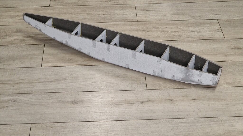

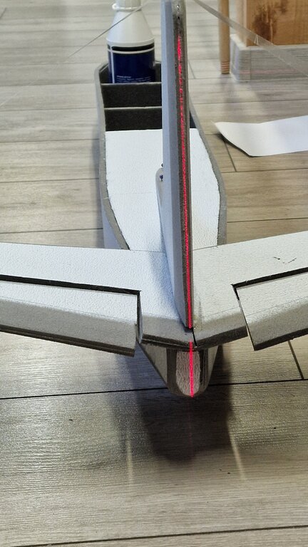

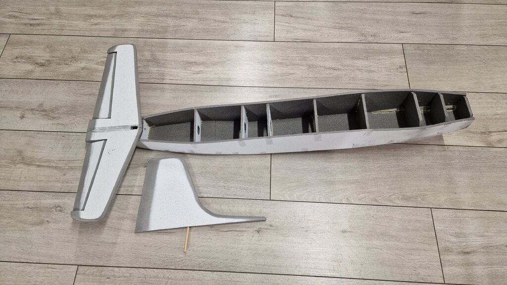

robertus Opublikowano 26 Listopada 2024 Autor Opublikowano 26 Listopada 2024 Zaczęło się. Taki mały update. Kadłub to prosta skrzynka Wzmocnienia z listewek sosnowych. Stateczniki to dwie warstwy climaporu 7mm na razie tyle 3

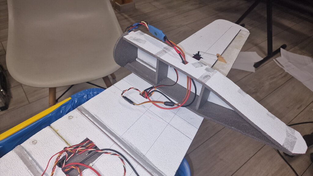

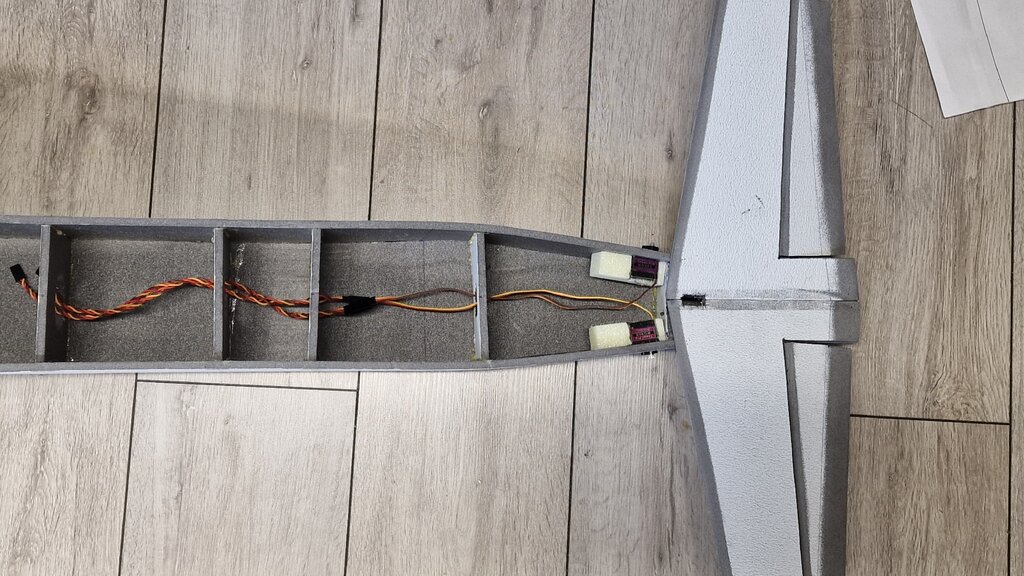

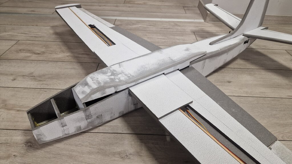

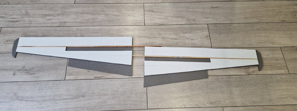

robertus Opublikowano 1 Grudnia 2024 Autor Opublikowano 1 Grudnia 2024 Mały postęp. Zacząłem skrzydła. profil będzie KFM-3. Wzmocnienie też z listewki sosnowej Tu widać naklejony drugi stopień z wyciętym okienkiem na kable od serwa a potem od silnika. Tymczasem w kadłubie zamontowałem serwa do sterowanie sterem wysokości i przykleiłem sam statecznik poziomy. wkleiłem tez statecznik pionowy 2

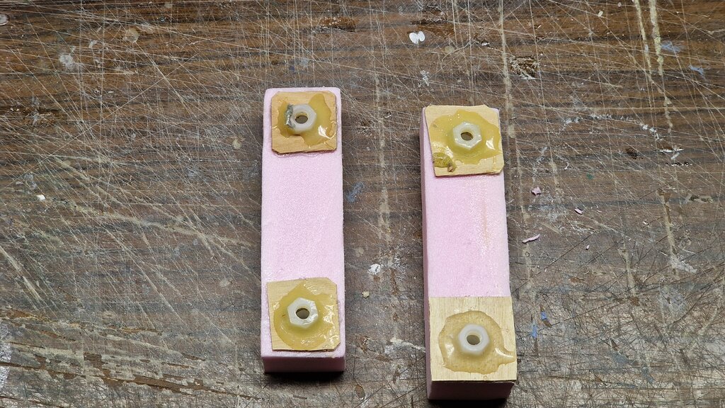

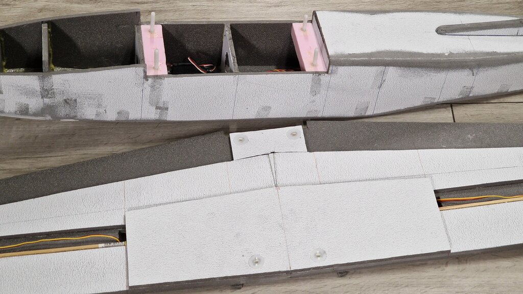

robertus Opublikowano 11 Grudnia 2024 Autor Opublikowano 11 Grudnia 2024 Teraz czas na mocowanie skrzydła. W bloczki XPS wkleiłem tak nakrętki nylonowe. W przekroju pianki są rurki papierowe do napoju jako prowadnice śrub oraz żeby wzmocnić otwór. wykombinowałem, ze będę miał szpilki Po przykręceniu skrzydła na górze będzie jeszcze górna część kadłuba jako nakładka. Później pomyślę o sposobie mocowania i czy cały kawałek byłby odczepiany. 2

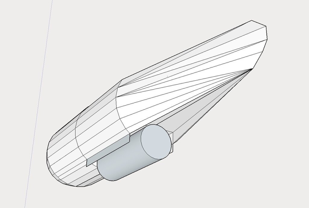

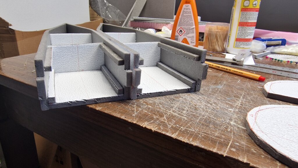

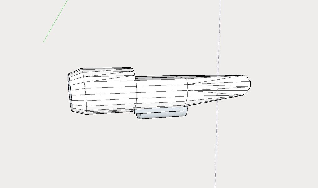

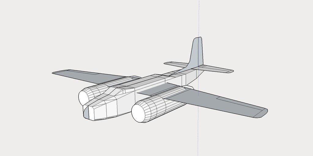

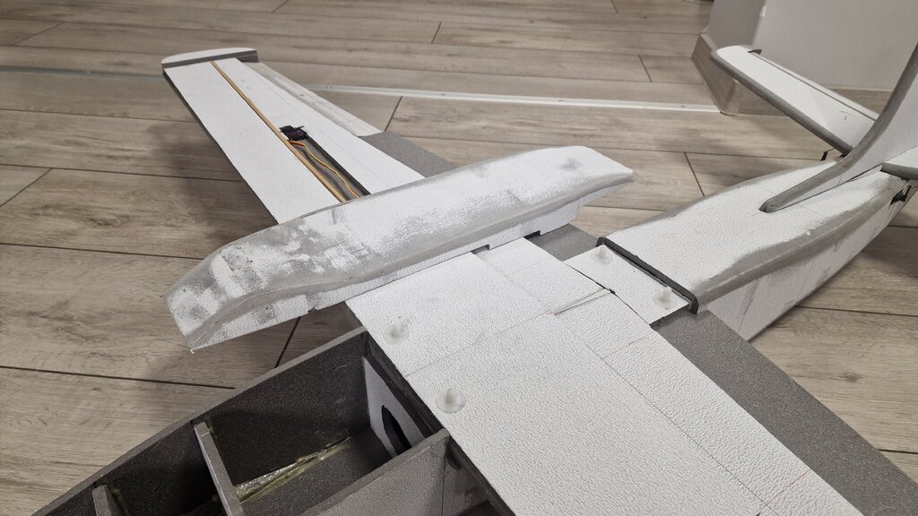

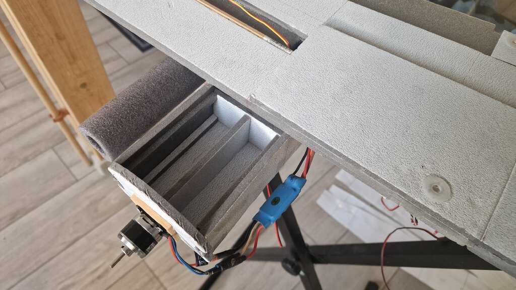

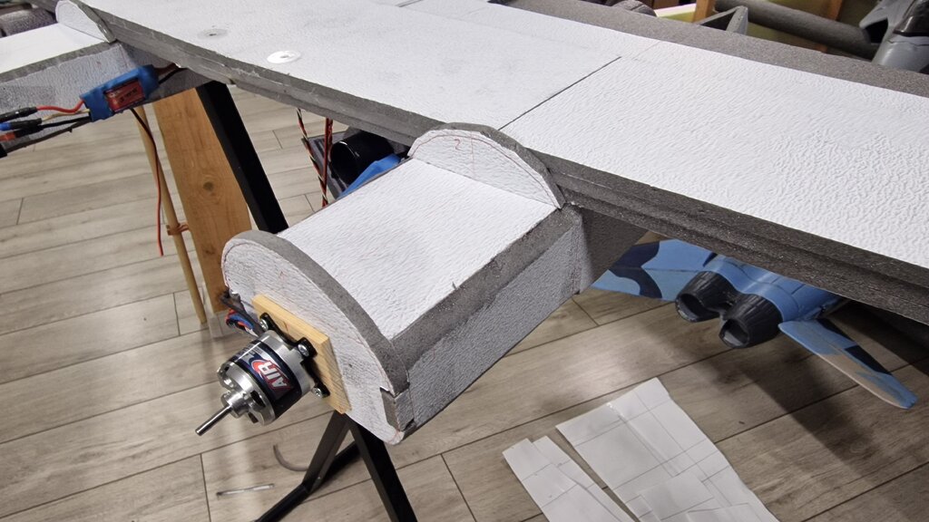

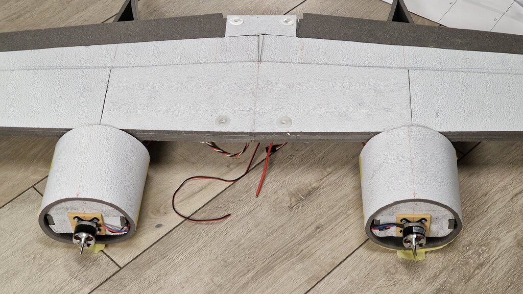

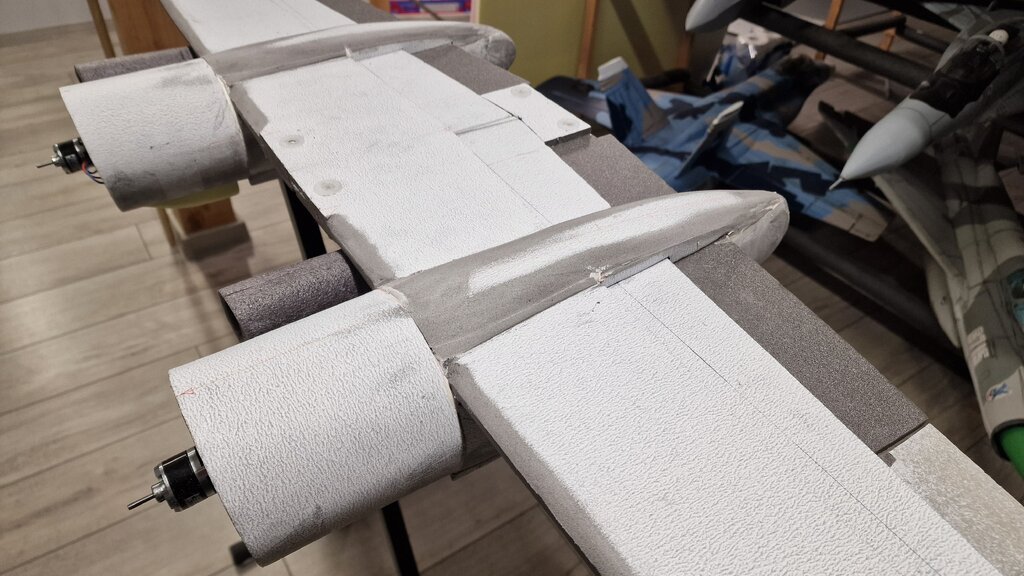

robertus Opublikowano 1 Stycznia 2025 Autor Opublikowano 1 Stycznia 2025 Czas teraz na gondole silnikowe Tak to mniej więcej ma wyglądać. Jak widać zaprojektowałem już skłon 3stopnie. Silnik będą przeciwbieżne to nie będzie wykłonu. Tu od dołu widać wycięcie gondol bo tu będę miał świece dymne A w rzeczywistości to wygląda tak. Najpierw pudełko silnika. Dokładam listwy depronowe dla wzmocnienia połączenia w rogach Przed przyklejeniem do skrzydła 4

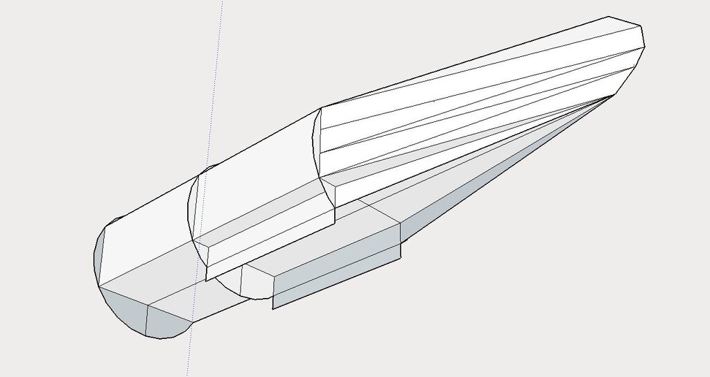

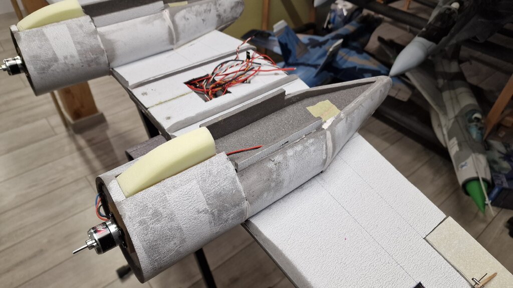

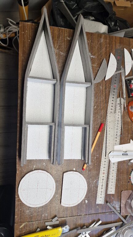

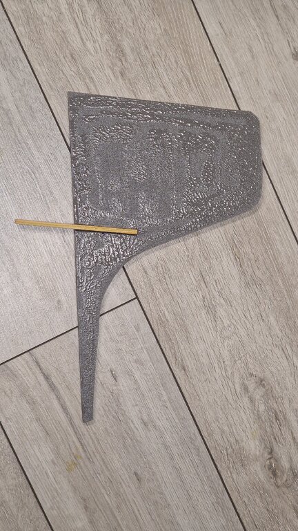

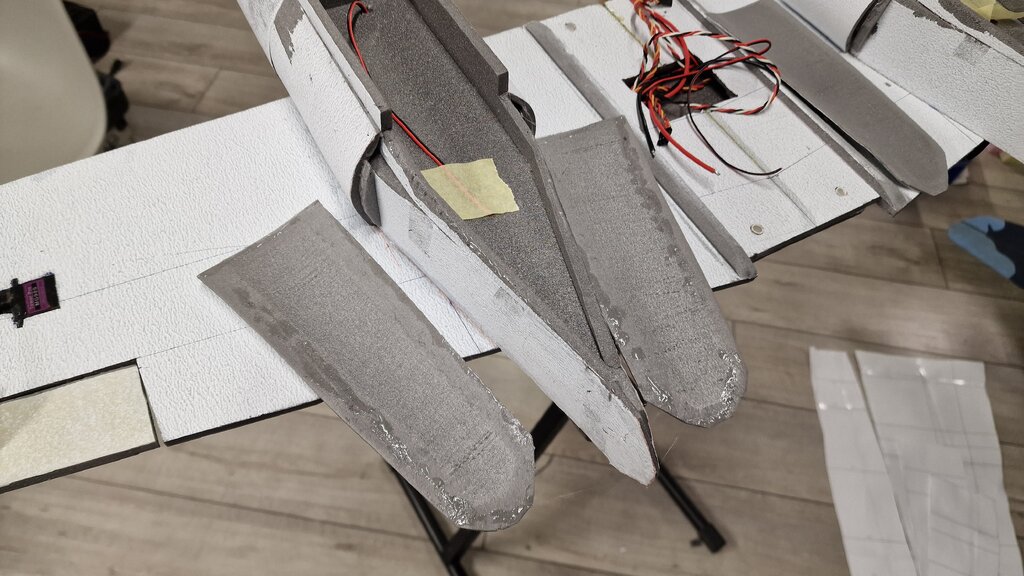

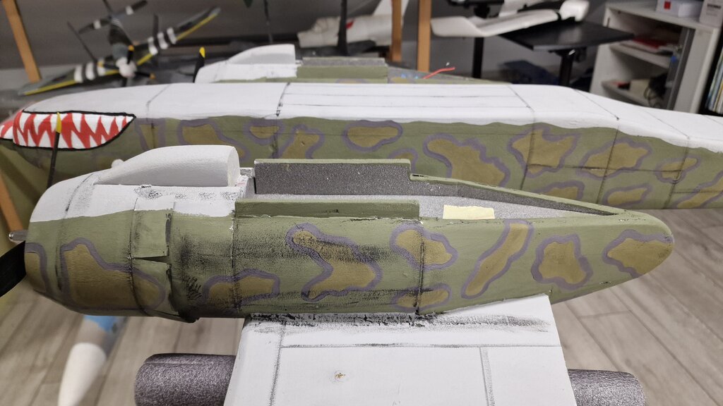

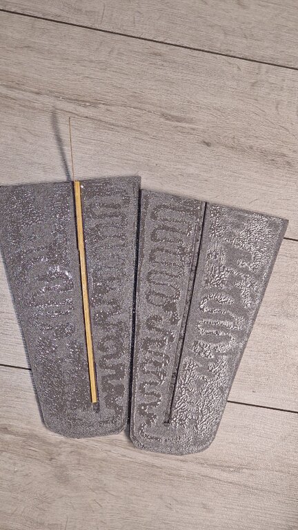

Ta odpowiedź cieszy się zainteresowaniem. robertus Opublikowano 5 Stycznia 2025 Autor Ta odpowiedź cieszy się zainteresowaniem. Opublikowano 5 Stycznia 2025 Ciąg dalszy pracy nad gondolami. Owijka z przodu. A z tyłu dodatkowa warstwa poszycia 4mm, która nadaje obły kształt gondoli Tu widać gdzie będą świece dymne. Dodałem z przodu gondoli, hmm, taki dzyndzel, który zwiększa trochę odstep od ziemi. Mam nadzieję, że to po pierwsze zabezpieczy mi gondole przy lądowaniu na brzuchu oraz ochroni smigła przed połamaniem. Od góry też opracowałem część gondoli. Przy okazji chciałem podziękować @RobRoy bo przypomniał mi, że Zumbach takim latał w Biafrze. Czyli malowanie już jest ustalone 🙂 5 1
RobRoy Opublikowano 5 Stycznia 2025 Opublikowano 5 Stycznia 2025 Robertus - sam robisz świece dymne , czy kupujesz ( gdzie )? Nawet gondola przednia nie musi być przeszklona , bo była zabita blachą, za nią siedział "murzyn" i strzelał z działka jak go Zumbach za nogę pociągał sznurkiem 😉 .
robertus Opublikowano 5 Stycznia 2025 Autor Opublikowano 5 Stycznia 2025 Kupuję, o takie lub podobne, które kopcą ok 30-40sekund

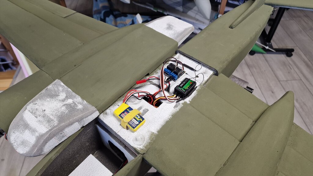

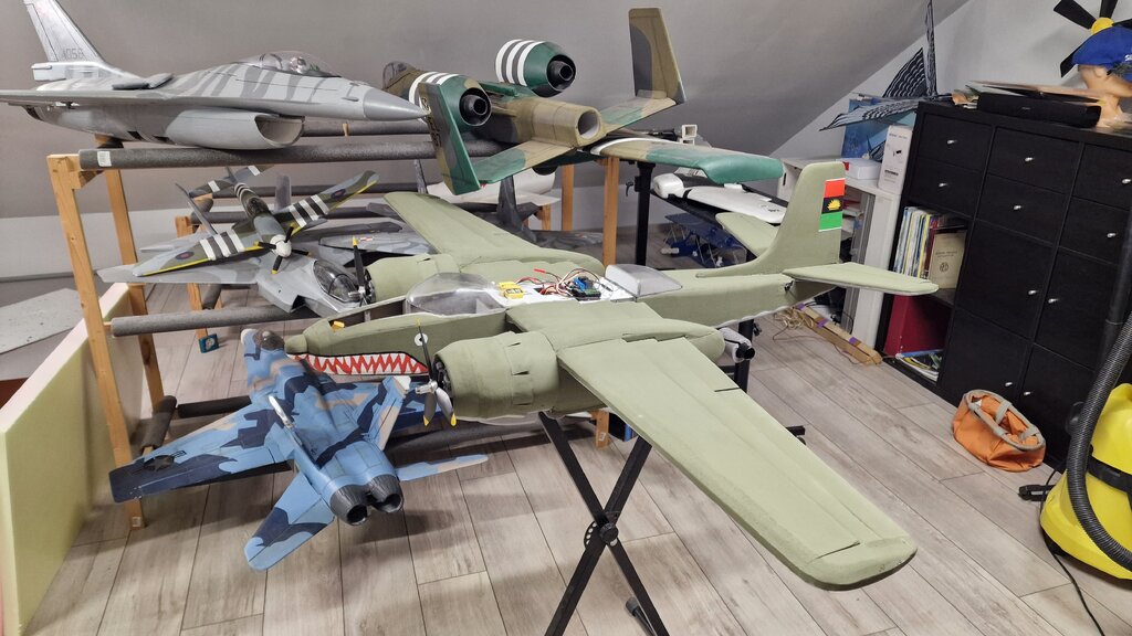

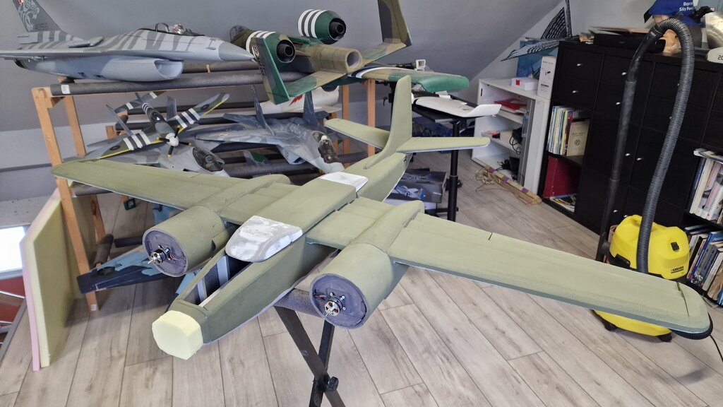

robertus Opublikowano 12 Stycznia 2025 Autor Opublikowano 12 Stycznia 2025 Zamontowałem na skrzydle elektronikę i pomału maluję. 1

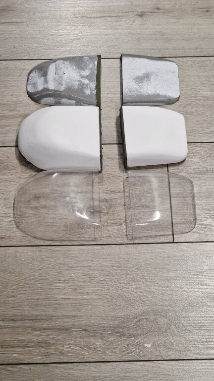

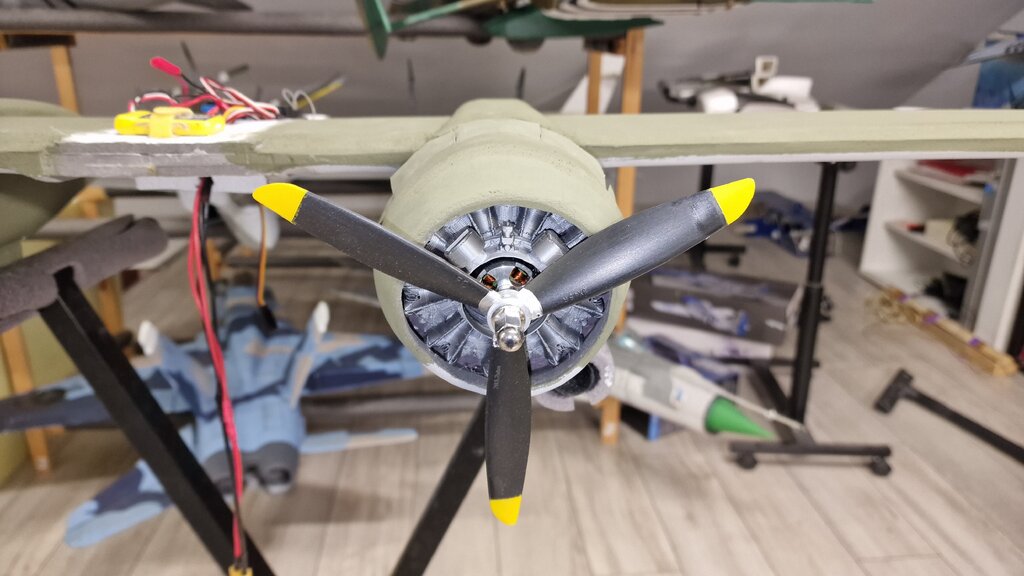

robertus Opublikowano 20 Stycznia 2025 Autor Opublikowano 20 Stycznia 2025 Namalowałem szczęki i zamontowałem silniki 3d od Marcina. Super to wygląda. Biorę się też za kabinki. Ech miało być szybko i prosto ale zaczyna mnie ponosić 😉 Tak wyglądają kabinki z depronu, kopyto i wytłoczka. 3

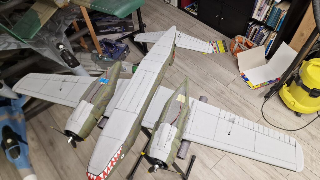

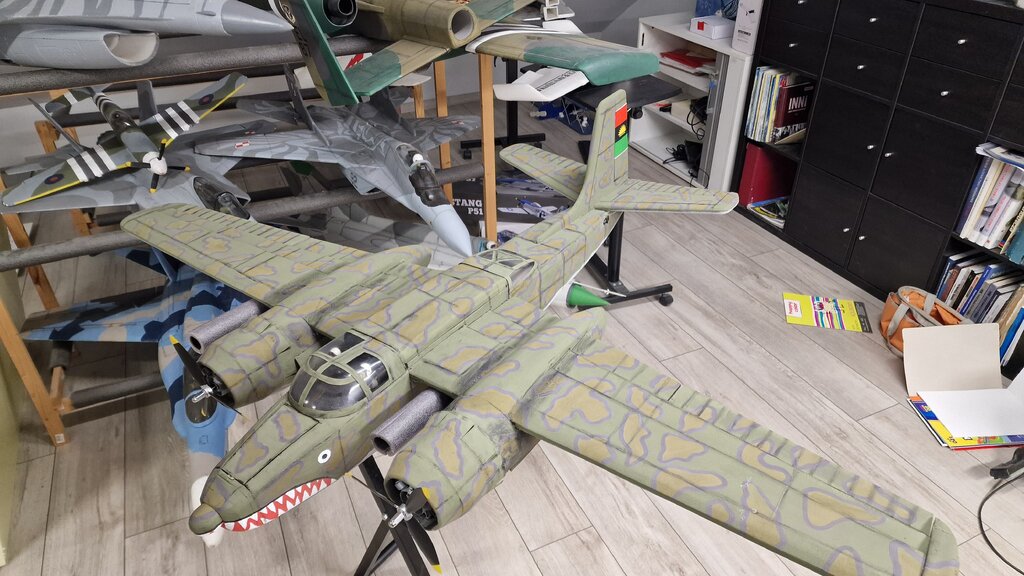

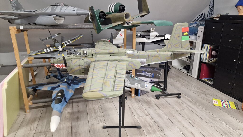

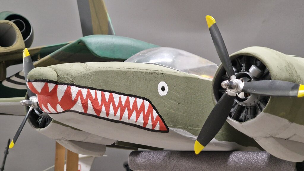

Ta odpowiedź cieszy się zainteresowaniem. robertus Opublikowano 28 Stycznia 2025 Autor Ta odpowiedź cieszy się zainteresowaniem. Opublikowano 28 Stycznia 2025 A-26 Invader już prawie, prawie gotowy. Część "samolotową" mam już skończoną, Teraz będę robił mocowanie świec. Na razie waży 1600g, myślałem że zmieszczę się w 1300g ale cóż, to kabinka, tam atrapy silników i się nazbierało. Ciągu mam 1300g. Miało być szybko i prosto a wyszło jak zawsze 😉 8
Janekm Opublikowano 28 Stycznia 2025 Opublikowano 28 Stycznia 2025 Robert, Model piękny, tylko paszczę poprawiłbym troszkę, bo teraz wygląda jakby był troszkę przestraszony. Wydaje mi się, że korekta oka poprawiłaby sytuację, tak jak na fotce poniżej. Mam nadzieję, że się nie obrazisz, za tę uwagę ;).
Jerzy_R Opublikowano 28 Stycznia 2025 Opublikowano 28 Stycznia 2025 33 minuty temu, Janekm napisał: tylko paszczę poprawiłbym troszkę, bo teraz wygląda jakby był troszkę przestraszony https://polska-zbrojna.pl/home/articleshow/39450
robertus Opublikowano 28 Stycznia 2025 Autor Opublikowano 28 Stycznia 2025 On taką paszczę miał plus minus, a z lewej miał nawet nieco inną niż z prawej, wiadomo, od pędzla na polu malowane.
Janekm Opublikowano 29 Stycznia 2025 Opublikowano 29 Stycznia 2025 Robert, Teraz rozumiem, miało być "makietowo", przy okazji dowiedziałem się, że Zumbach latał na A-26 Kiedy planujesz oblot?
pietrku Opublikowano 29 Stycznia 2025 Opublikowano 29 Stycznia 2025 11 godzin temu, Janekm napisał: .. bo teraz wygląda jakby był troszkę przestraszony. Latał nad dzikimi terenami z daleka od fabryki, walili do niego z ziemi, z czego się dało, sam był w średnim stanie technicznym to i przestraszony 😀.
robertus Opublikowano 29 Stycznia 2025 Autor Opublikowano 29 Stycznia 2025 9 godzin temu, Janekm napisał: Robert, Teraz rozumiem, miało być "makietowo", przy okazji dowiedziałem się, że Zumbach latał na A-26 Kiedy planujesz oblot? No do makiety to mu daleko, ale jak się okazało, że Zumbach na nim latał, bo zapomniałem, to było wiadome jakie będzie miał malowanie :-). Oblot jak się zrobi słonecznie. PS. Polecam autobiografię Zumbacha "Ostatni lot"
