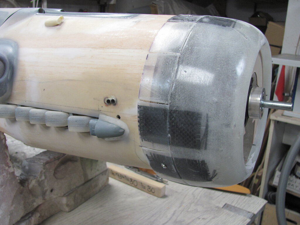

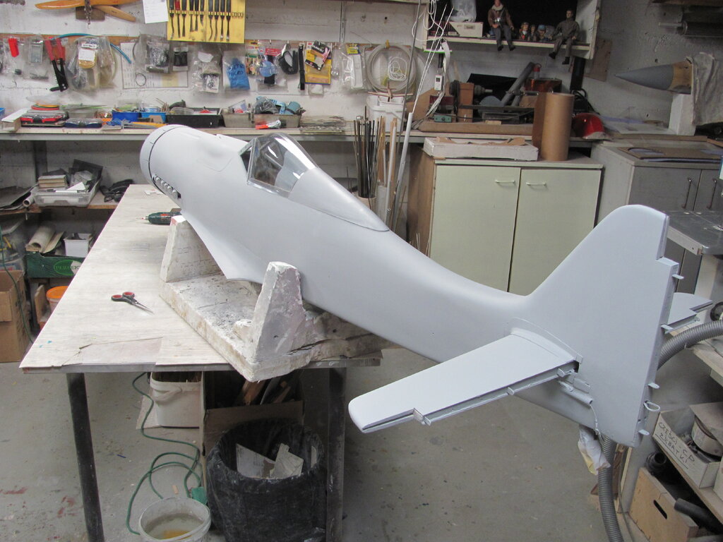

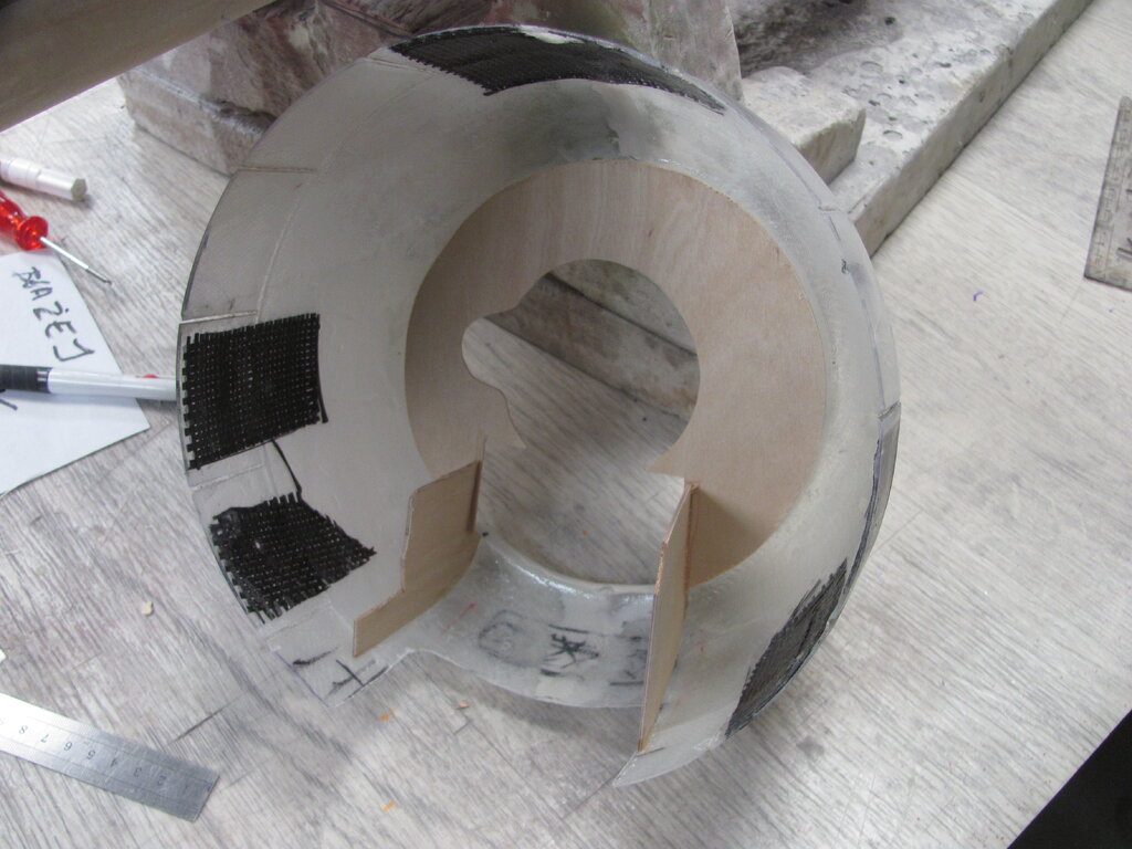

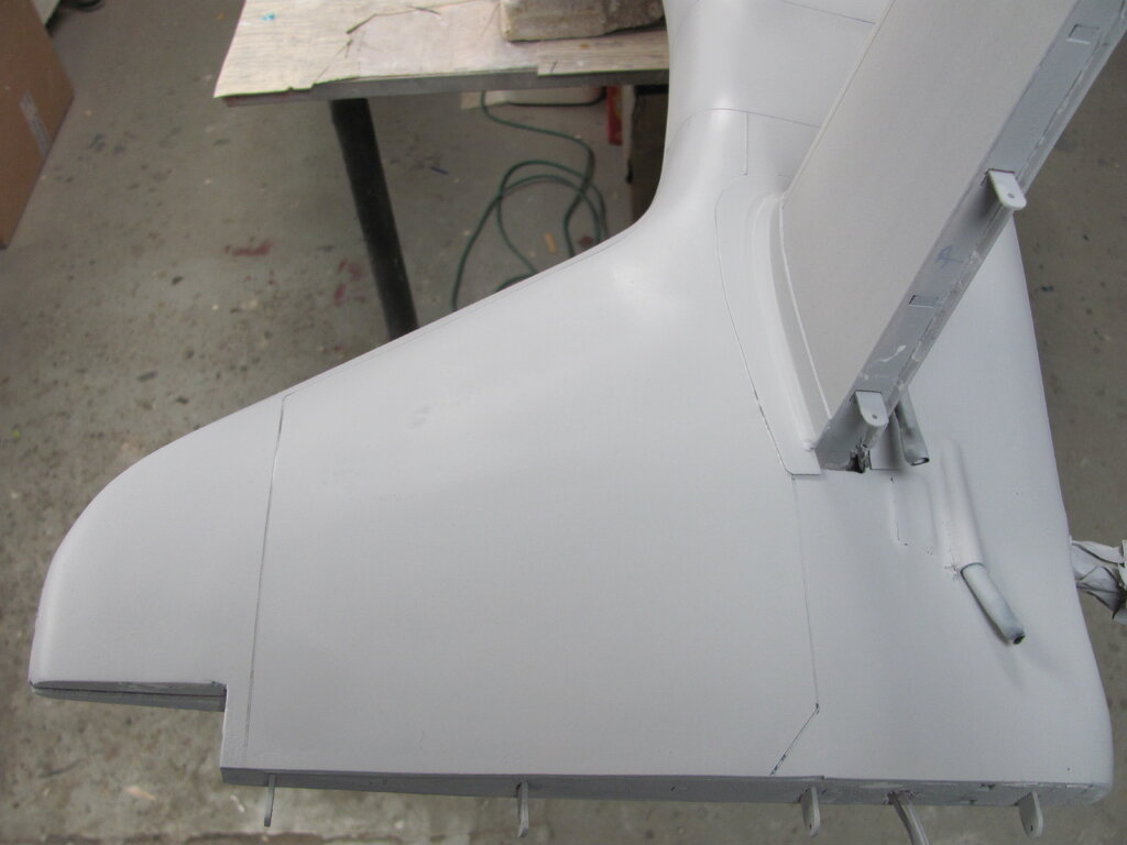

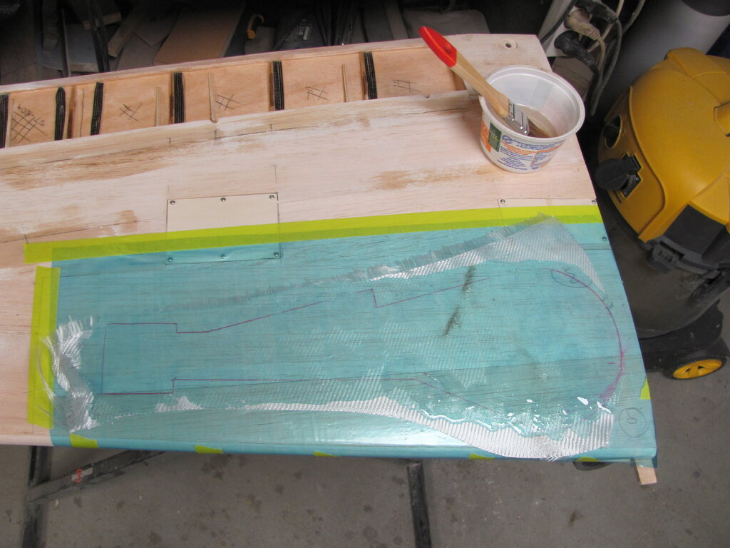

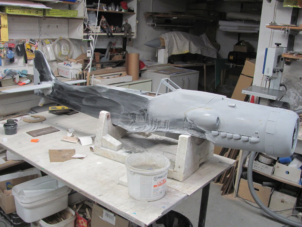

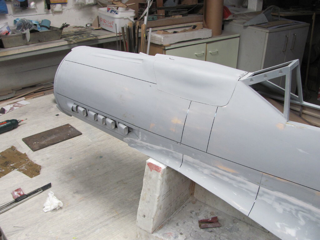

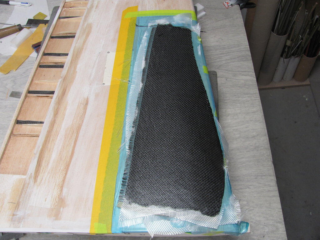

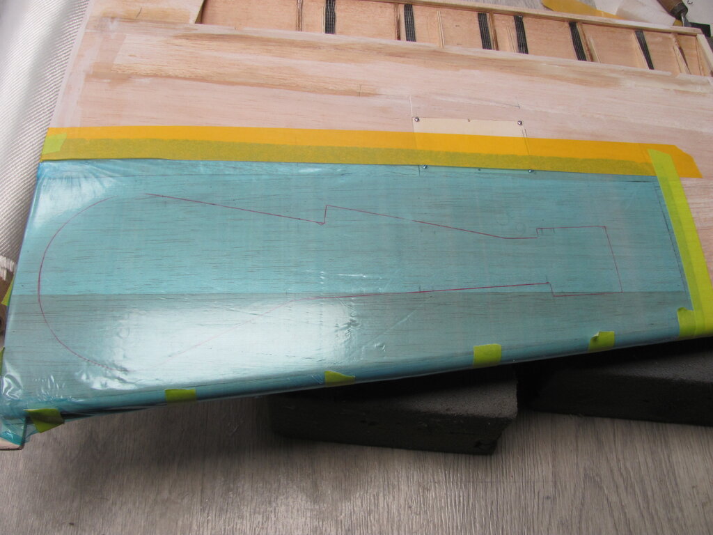

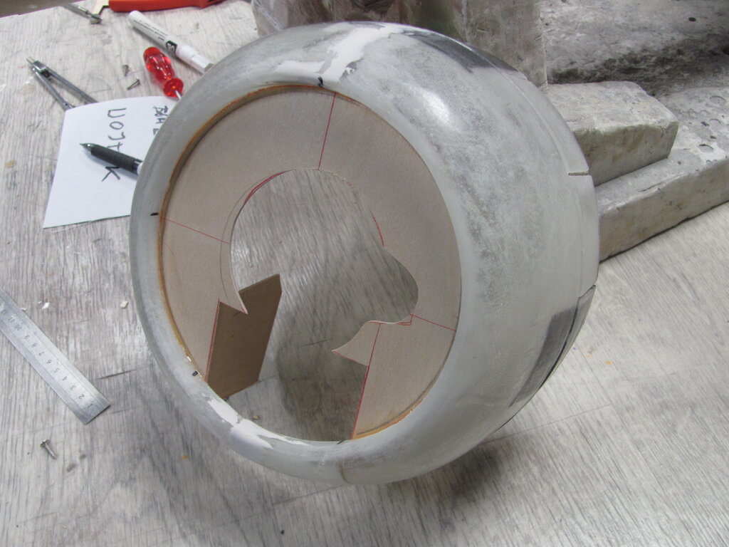

Co to za niebieska folia przyklejona przed laminowaniem oslon golenii? Uzywales wosku lub innego rozdzielacza czy bezposrednio tkanina i zywica? Model wyglada pieknie :)

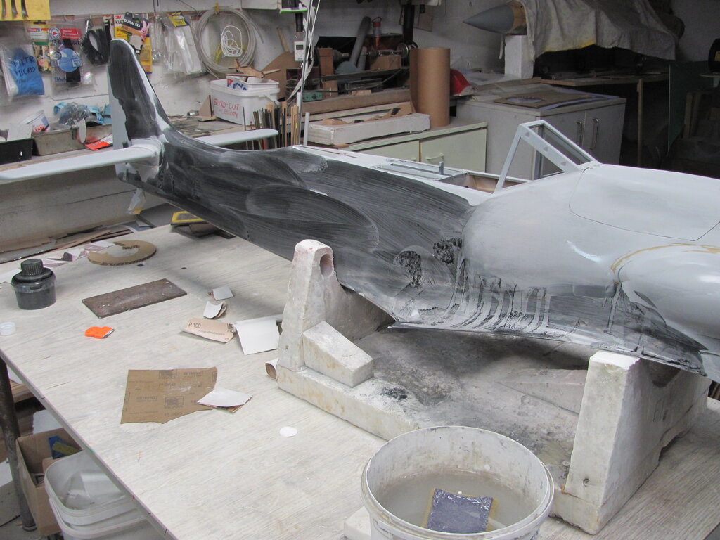

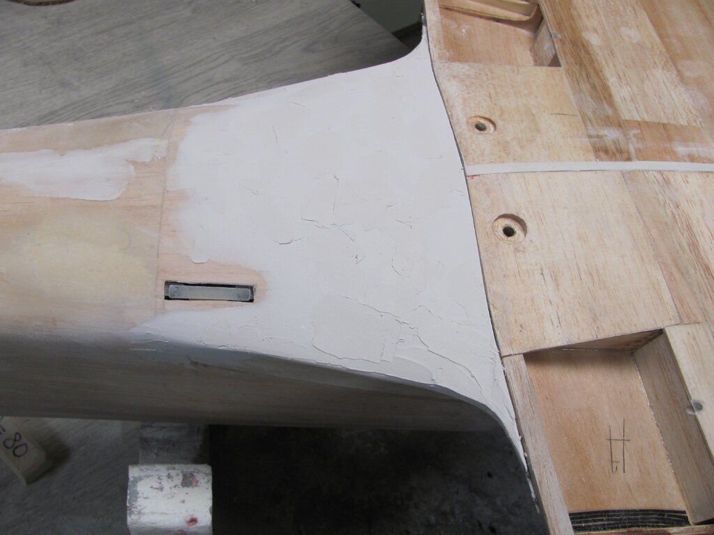

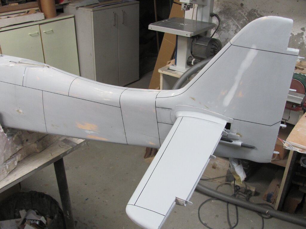

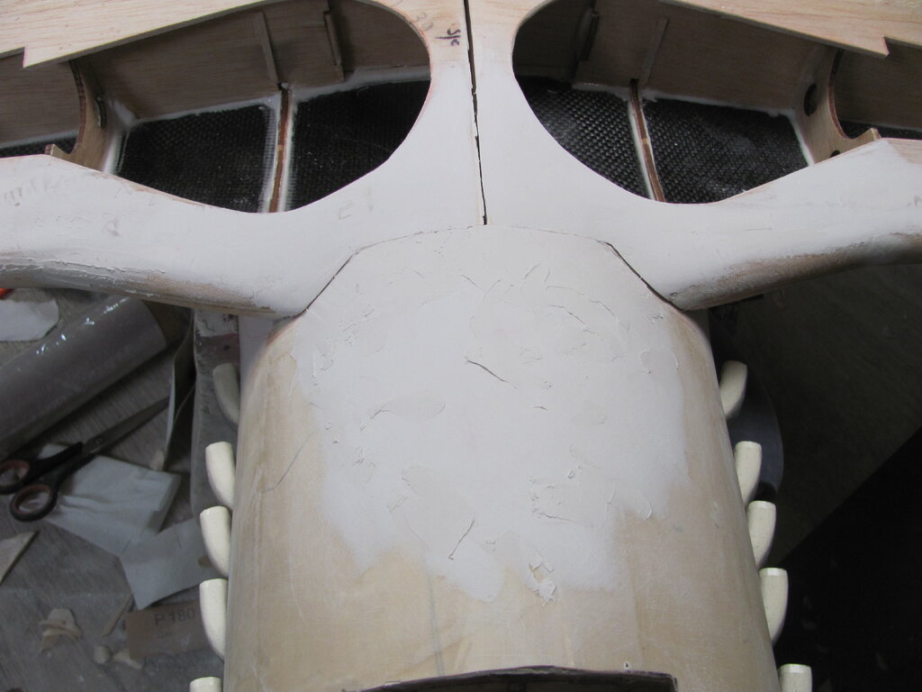

A ja zadam niedyskretne pytanie o to, jaka tu była używana szpachla.
Używam lekkiej z Allegro, ale niestety jest wyjątkowo wredna przy szlifowaniu.
I markę podkładu
