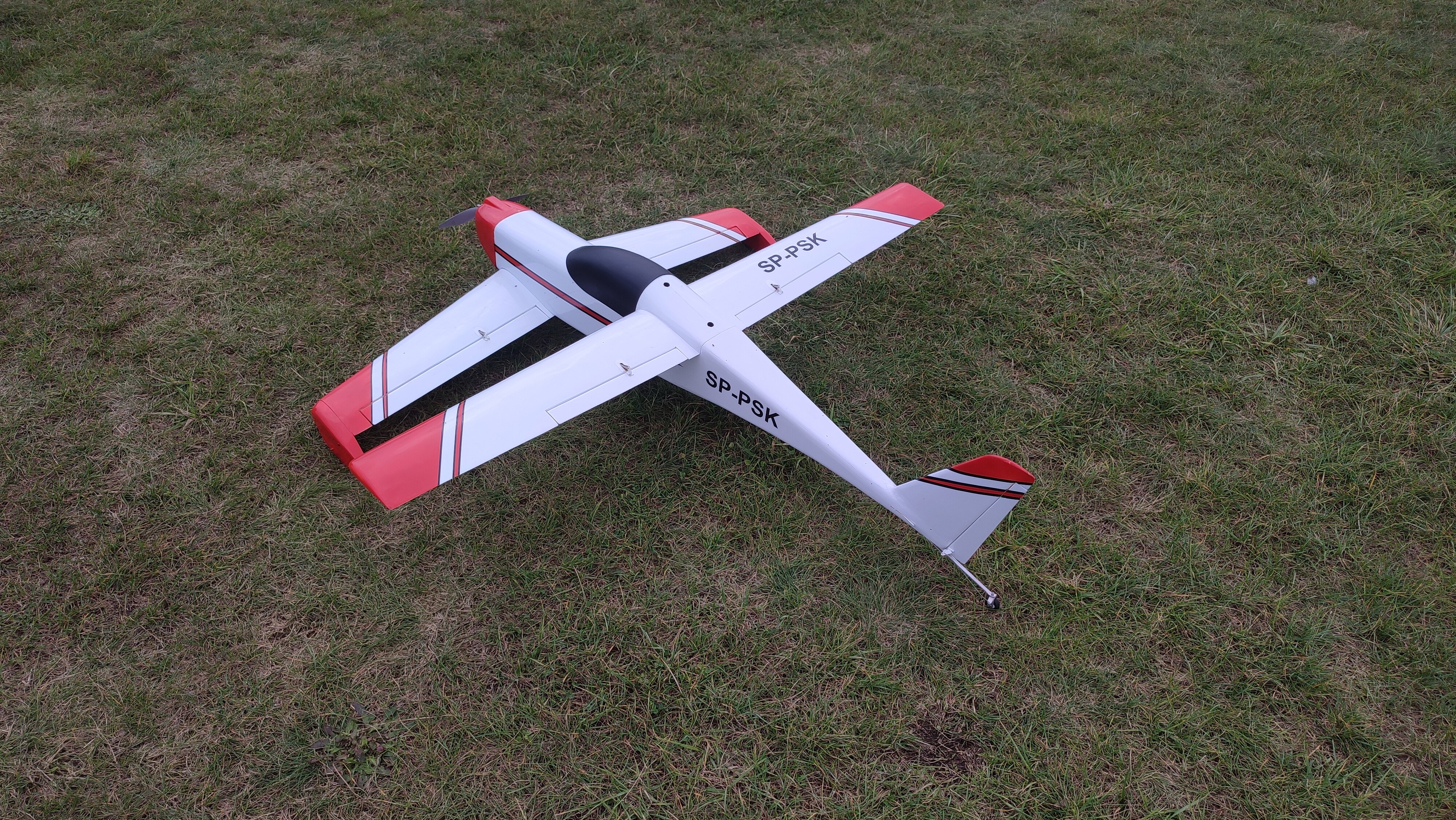

Ta odpowiedź cieszy się zainteresowaniem. Patryk Sokol Opublikowano 10 Września Autor Ta odpowiedź cieszy się zainteresowaniem. Opublikowano 10 Września W dniu 1.09.2025 o 18:31, jarek996 napisał: I brak czasu 😄 Cos w stylu: brzydka, ale wulkan w lozku 😉 Ech Jarek, Jarek Ale... Quickie został skończony Ostatecznie czerwony położyłem lakierem akrylowym w spray'u. Ogólnie - więcej sprayem takich rzeczy nie robię Niby mniej roboty, ale pracuje się tyle lepiej pistoletem lakierniczym, że umartwiać się spray'em nie warto. Ale mimo to - wyszło spoko. Folia pokryta podkładem do tworzyw sztucznych świetnie trzyma lakier. A - czarna konturówka to Oraline. Ogólnie jestem bardzo zadowolony z tego modelu, lata nadzwyczaj dobrze. Na pakiecie 6s 2500mAh Li-Ion lata 20-25min, stosunkowo szybko i dynamicznie. Ale prędkość minimalną ma bardzo małą. Ku mojemu zdziwieniu - starty z trawy są nietrudne, mimo kapci na kołach. No i ma idiotyczną charakterystykę przeciągnięcia. Tzn. W locie prostym można wręcz liściem opadać na w pełni zaciągniętym SW, a model pozostaje sterowny. A jeszcze śmieszniej wygląda przeciągnięcie w zakręcie. Jak już się je wymusi (trzeba ciągnąc na małym gazie SW do oporu i jeszcze chwilę poczekać), to Quickie prostuje zakręt i leci po prostej. I tyle Żadnego przepadania Polecam każdemu kto uważa, że na świecie wystarczy już Piperów i trzeba robić coś ciekawszego 6
samolocik Opublikowano 10 Września Opublikowano 10 Września Kurcze, z profilu na ostatnim zdjęciu wygląda jak szybowiec nałożony na samolot rolniczy 🙂 tak mi się to skojarzyło. Fajnie, że to lata. Gratulacje ukończenia projektu!
