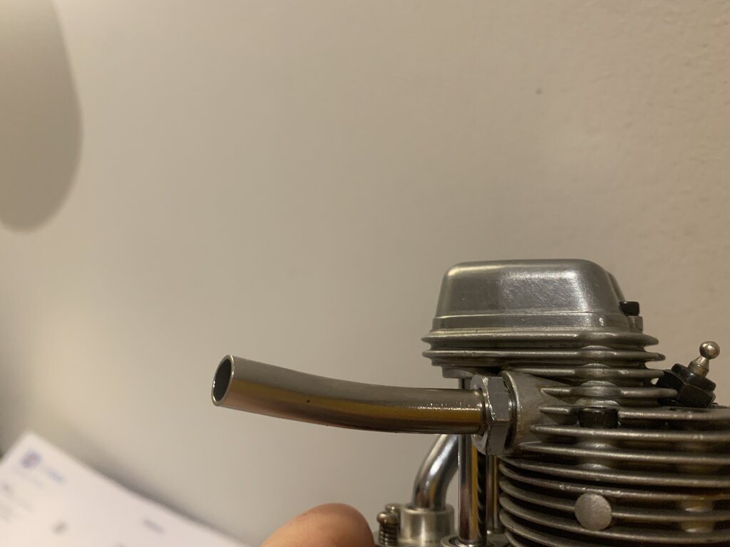

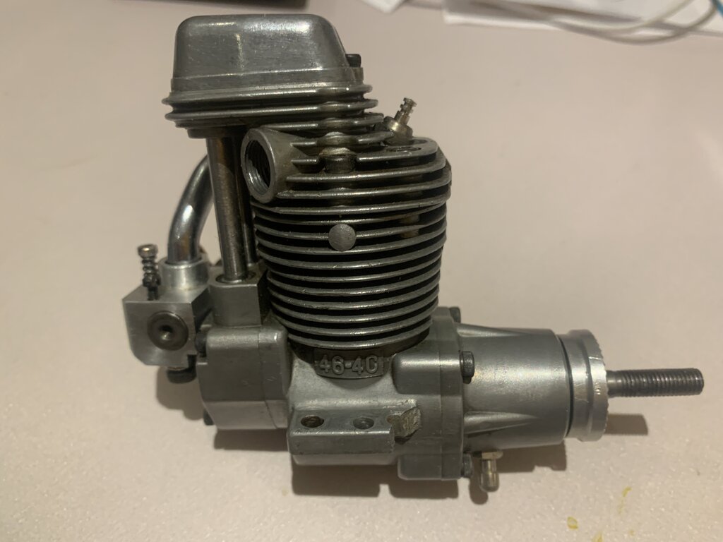

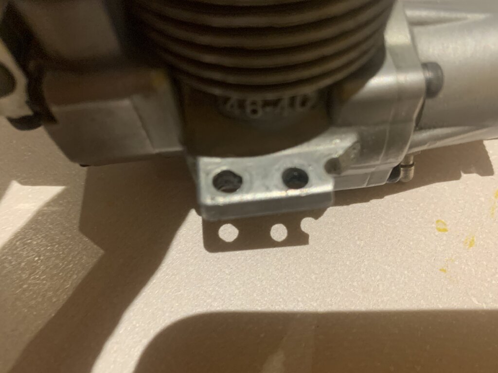

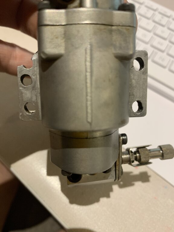

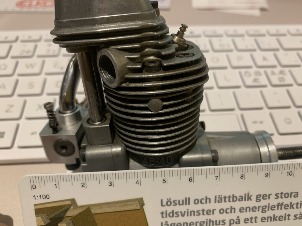

Sprawdzilem. ENYe 35 (z otwarta klawiatura) ma ze 3-4 szt, ale wszystkie sa nowe. Mysle, ze ten przedzial cenowy Cie nie interesuje. Moglbym natomiast sprzedac Ci jedna ENYe 46 4C, ale klasyczna. Ma lekko ulamane mocowanie silnika (jest przewiercone w inne miejsce), ale poza tym sprawna. Oczywiscie sruba i podkladka pod smiglo jest (brak na zdjeciu) i rurka wydechu tez (zdjecie z innego silnika). Moze klawiatura zamknieta, ale nie ma klasycznego tlumika i chodzi tez fajnie. Jesli jestes zainteresowany, to wal na PRIVa. Nie bedziemy handlowac tutaj 😉
Dzięki Jarku za info odnośnie silników. Pasowała by ta Enya 46 4C ale nie wiem czy zmieści się na długość w komorze silnika. Przymiarki na planach robiłem pod Os Maxa 46LA a on jest krótszy z łożem. Pomierzę i dam znać .
103 mm od poczatku gaznika, do podkladki pod smiglo i 34 mm rozstaw loza.  Zdjecie przeklamuje, ale wymiary sa takie, jakie Ci podaje.
Wlasnie pan Niemiec przeslal mi info, ze ten silnik, ze zdjecia ponizej jest gotow sprzedac za 90 EUR + przesylka w Niemczech. To stary FS 40, jeszcze "przedSURPASSowy". Z mniejszymi zaworami i troszke inaczej klekoczacy. Sprzedalem kiedys taki w idealnym stanie, bo Niemiec tez budowal jakiegos "antyka" i chcial starszy, a nie za drogi silnik. Jest chyba krotszy jak ENYA 😉
