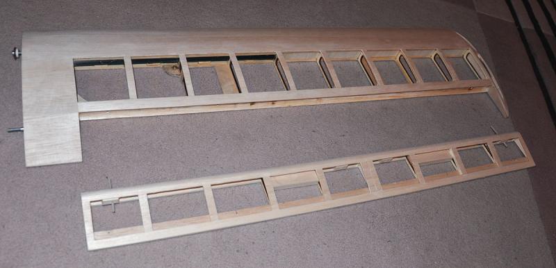

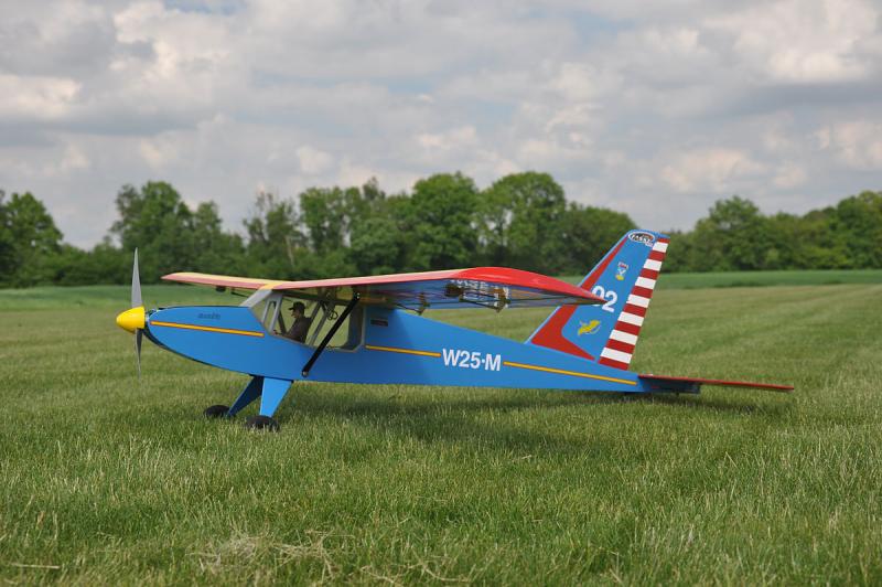

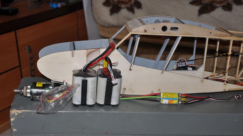

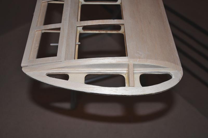

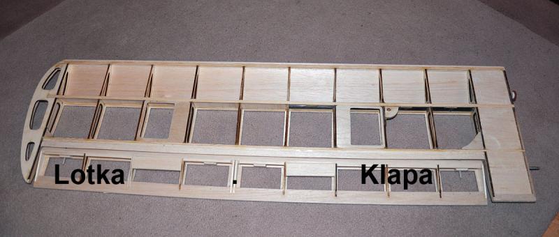

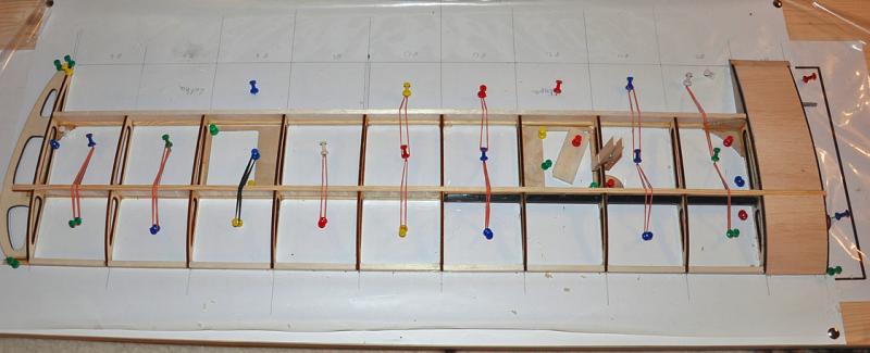

Pioterek Opublikowano 13 Marca 2013 Udostępnij Opublikowano 13 Marca 2013 Witam Kolegów ! Jest to obszerne sprawozdanie z budowy i lotów mojego zmodernizowanego Wicherka 25 M wyposażonego w klapy i lotki. Relacja zawiera wiele zdjęć i filmów z lotu modelu, doczekała się również publikacji w Modelarzu. Model lata bezpiecznie już 4 sezon. Model ma oryginalny (jak w planach) płasko wypukły profil skrzydła, który świetnie spisuje w dużym zakresie prędkości i przy akrobacji. Dlatego polecam jak najbardziej ten profil. A tu pełne sprawozdanie z budowy mojego Wicherka 25M W poście tym zamierzam opisać budowę nowego Wicherka 25 z napędem elektrycznym. Ponieważ niedawno zdażyło mi się odnowić Wicherka 25 stary model rodzinny nasunęły mi się przemyślenia i pomysły które chciałbym w nowym modelu zawrzeć. Myślę że Wicherek jest ciekawą bo kultową polską konstrukcją, która ostatnio przeżywa modelarski renesans. Nie jest to co prawda makieta prawdziwego samolotu ale posiada wszystkie cechy aby zdobić i cieszyć oczy podczas lotu. Na pewno jest to model który wystawiony na lotnisku wzbudzi zainteresowanie. Dostępnych jest wiele gotowych zestawów trenerkow i modeli samolotów turystycznych jednym z bardziej popularnych np. jest Piper stąd w tytule postu pojawiła się jego nazwa. Zbudowanie włanego modelu od podstaw jest nieporównanie ciekawsze i dostarcza większej satysfakcji niż skorzystanie z gotowego zestawu ARF. . Mimo że konstrukcja modelu wydaje się prosta istnieje pewna niewiadoma jak taki zmodernizowany model będzie latał. Różne na forum krążą o tym opinie szczególnie dotyczące oryginalnrgo profilu skrzydła. Oryginalny profil Wicherka był konstruowany do lotu swobodnego i podobno nie bardzo się sprawdza przy mechanizacji skrzydła. Ale spotkałem też opinie że można latać na tym profilu. Tak że sam jestem ciekawy jak mi to wyjdzie. Oryginalny profil Wicherka zapewnia mu niepowtarzalny styl lotu (w dodatku jest b.prosty w montarzu) i gdyby udało się go zachować mając jednocześnie poprawne właściwościach lotne modelu, byłby to mały sukces i wskazówka dla następnych kolegów modelarzy. Na naszym forum budowanych jest w tej chwili kilka modeli Wicherków i wszystkie przed oblotami próbnymi wię zapowiada się ciekawa wiosna Wicherków.Zachęcam więc do śledzenia tego tematu i być może rozpoczęcia budowy własnego modelu Wicherka 25.Wielkość - Wicherek 25 zachowana linia i charakter modelu (rekreacyjny)Napęd - elektryczny:silnik Robbe 4250/05 1000KV /1380Wregulator Robbe BL-Contrtol 960-6 60Aśmigło APC 12x6,pakiet LiFe 2x 4S 2300 mAh połączone równolegle lub zbudowane jako jeden pakietRadio kanały nr:lotki 1,6SW 2silnik 3SK 4klapy 5żyroskop na SK - opcjaw sumie 7 kanałowPrzewidywana waga modelu do lotu - ok. 2,5 kgWyposażenie: lotki, klapy, ster kierunku, ster wysokości, podwozie trójkołowe przednie kółko (lub klasyczne) kierowane.Konstrukcja sklejka, listwy sosnowe balsa, pokrycie modelu foilią, skrzydła łączone bagnetem zastrzały z płaskownika węglowego mocowane na śruby.Serwa Hitec2xHS 225BB - lotki2xHS 82MG - klapyHS 225 MG - ster wysokościHS 625MG - ster kierunku i kołoCzęści wycięte laserowo i deska montażowa:Budowę zaczynam od płatów 1 Odnośnik do komentarza Udostępnij na innych stronach Więcej opcji udostępniania...

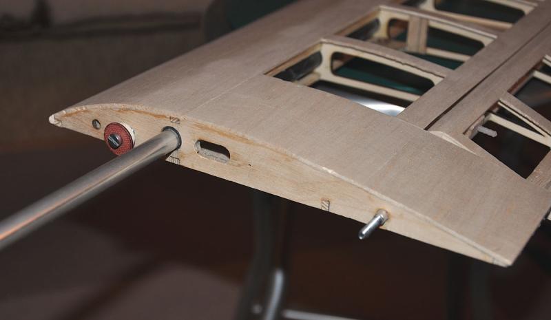

Pioterek Opublikowano 14 Marca 2013 Autor Udostępnij Opublikowano 14 Marca 2013 Świetny pomysł! Tylko przydałoby się więcej zdjęć i opisów tego co robisz... może ktoś się wtedy skusi na budowę kolejnego wicherka. Zadawajcie pytania o szczegóły , chętnie odpowiem i zamieszczę odpowiednie zdjecie. Poziom forum jest zróżnicowany jednym wystarczą ogólne dane i zdjęcia innym potrzeba więcej szczegółów. Popieram budowę Wicherków . Czekam z zaciekawieniem na oblot, bo widzę, że zastosowałeś oryginalny profil skrzydła z pełną mechanizacją - odważne posunięcie. Myślę że jak już buduję model od podstaw to warto dać mu i nowoczesne skrzydło. Latanie bez lotek jest oczywiście możliwe ale trochę niebezpieczne. Ja w Lublinie posiadam lotnisko o wielkości mniej więcej dwu boisk szkolnych z zaparkowanymi na płycie samochodami kolegów więc lądowanie tam gdzie ja chcę a nie gdzie chce model jest bardzo istotne. Piękna robota. Jaki zastosujesz bagnet? Ni wiem czy dobrze zrozumiałem- koło przednie sterowane? Nie tylne? Bagnet jest duralowy fi=10mm z prowadzeniem węglowym w skrzydłach (tak udało mi się spasować komlet w sklepie). Skrzydło mocowane jest na śruby M4 - jedna wkręcana we wklejone gniazdo w skrzydle druga jak śrubo-kołek wystający ze skrzydła. Podwozie będzie trójkołowe mmniej więcej jak na zdjęciu. Powody są dwa model trzeba doważyć max. na nos oraz jego wygląd jest bardziej "współczesno-bojowy". Skrzydło nabiera wyglądu: Odnośnik do komentarza Udostępnij na innych stronach Więcej opcji udostępniania...

Pioterek Opublikowano 14 Marca 2013 Autor Udostępnij Opublikowano 14 Marca 2013 Piszę o tym, bo widziałem jak lata Wicherek na oryginalnym profilu z lotkami - masakra. Może byś opisał jak wyglądał (na czym polegał) ten "masakryczny" lot Wicherka byłoby to mi to bardzo pomocne. Co do odwrotnego działania lotek i słabej stabilności poprzecznej to jest to normalna cecha starych i wolno latających konstrukcji samolotów. Takie znane samoloty jak Tiger Moth, Sopwith Camel czy Avro 504K przy inicjowaniu zakrętu tylko lotką odchylały nos w przeciwną stronę i była to normalna choć niechciana sytuacja. Ażeby temu zapobiec stosuje się następujące zabiegi: - cały proces skrętu wspomaga się sterem kierunku (np. mikser: lotki ster kierunku) - stosuje się niesymetryczne wychylenie lotek (większe EP w górę mniejsze EP w dół) - stosując zwiększoną powierzchnię SK np o 100% (co daje wzrost liniowych jego wymiarów w przybliżeniu o 33%). - w ostateczności i można wspomódz lot żyroskopem ale tu warunkim koniecznym muszą być prawidłowo działające stery i lotki Wszystkie te zabiegi skutecznie eliminują efekt odwrotnego działania lotek - tak powinno być też i w Wicherku - mam na to nadzieję. Mój kolega z Lublina bardzo interesował się wzniosem mojego starego Wicherka (mój posiadał wznios duży zgodnie z dokumentacją) a koledze z dużym wzniosem nie chciał latać - taki to trochę zaczarowany model ale może w tym cała jego uroda. Odnośnik do komentarza Udostępnij na innych stronach Więcej opcji udostępniania...

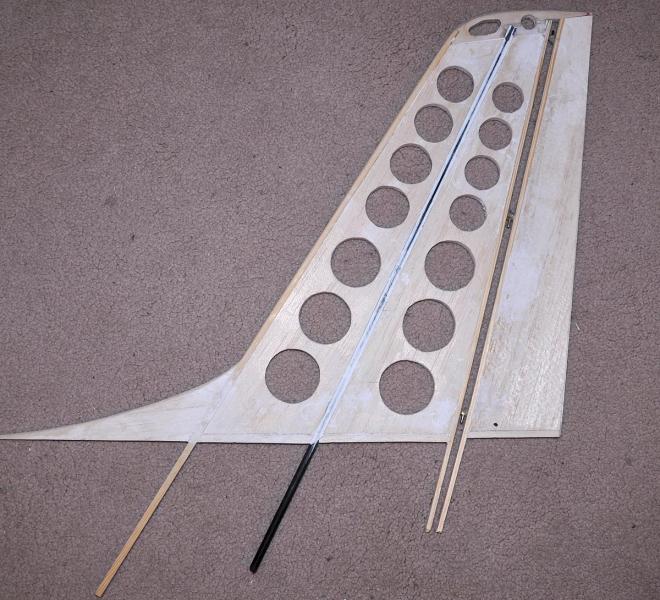

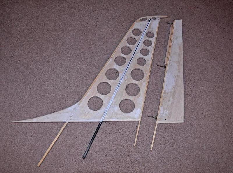

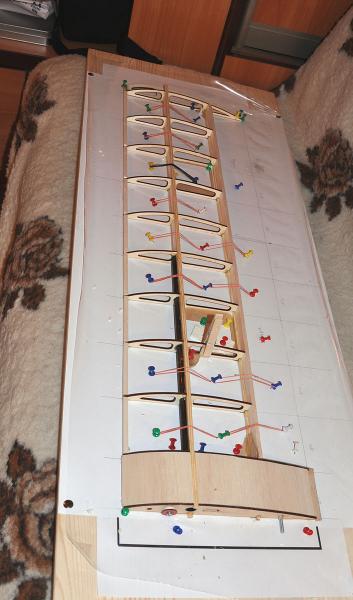

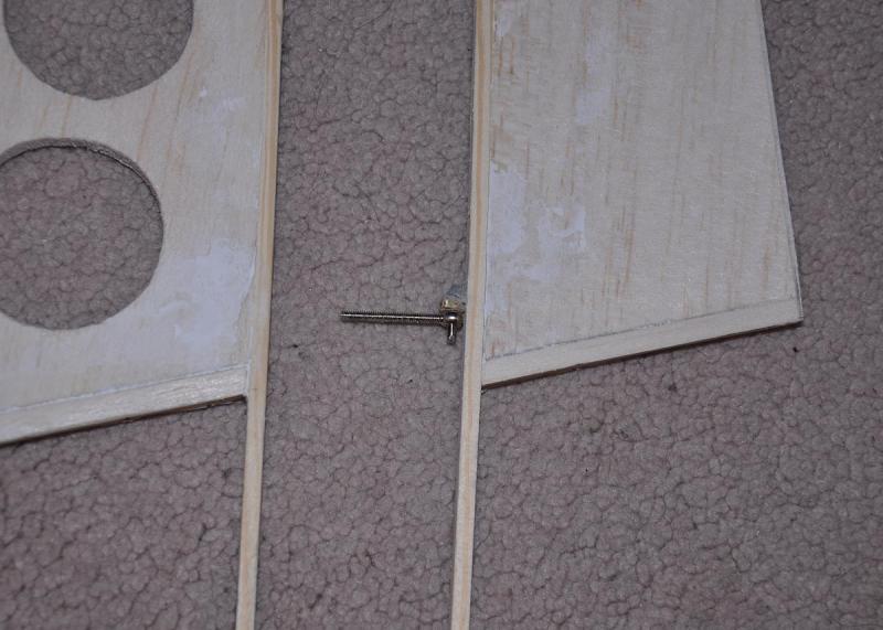

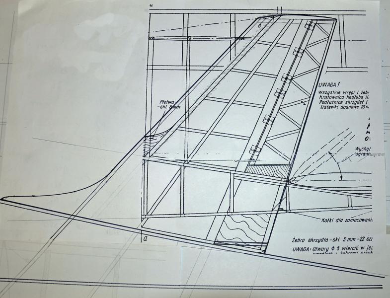

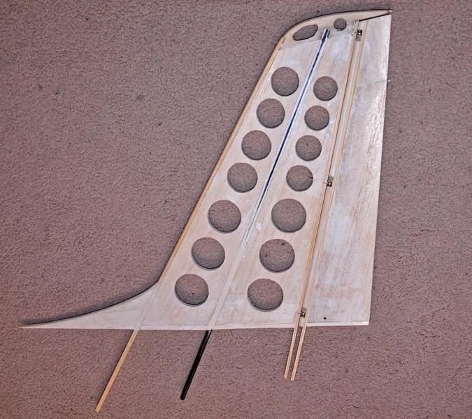

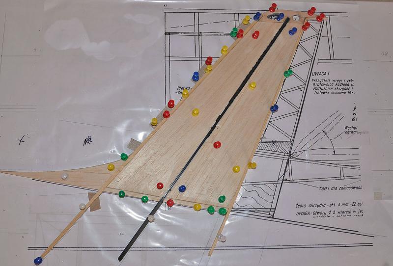

Pioterek Opublikowano 15 Marca 2013 Autor Udostępnij Opublikowano 15 Marca 2013 Na razie kończę płaty i powiększam powierzchnię statecznika pionowego. Udało mi się powiększyć jego powierzchnię o 100% zachowując jego pierwotny kształt. Muszę to teraz przymierzyć do sylwetki modelu. W następnej kolejności wykonam ten statecznik jako kluczowy w tej całej zabawie. Zdjęcia zamieszczę. Do mocowania zawiasów stateczników planuję użyć małych zawiasów kołkowych ze względu na ich łatwy montaż. Odnośnik do komentarza Udostępnij na innych stronach Więcej opcji udostępniania...
Pioterek Opublikowano 17 Marca 2013 Autor Udostępnij Opublikowano 17 Marca 2013 Powstaje ster kierunku. Powiększyłem powierzchnię tego steru o 100%. Zostało to uzyskane przez wysunięcie całego steru poza obrys modelu ku górze i przesumnięciu do przodu linii natarcia steru o ok. 15mm. Odnośnik do komentarza Udostępnij na innych stronach Więcej opcji udostępniania...
Pioterek Opublikowano 18 Marca 2013 Autor Udostępnij Opublikowano 18 Marca 2013 Ster kierunku gotowy - jego waga wyszła 48g. Zawiasy prawie bezszczelinowe. Kontynuję dalej płaty. Odnośnik do komentarza Udostępnij na innych stronach Więcej opcji udostępniania...
