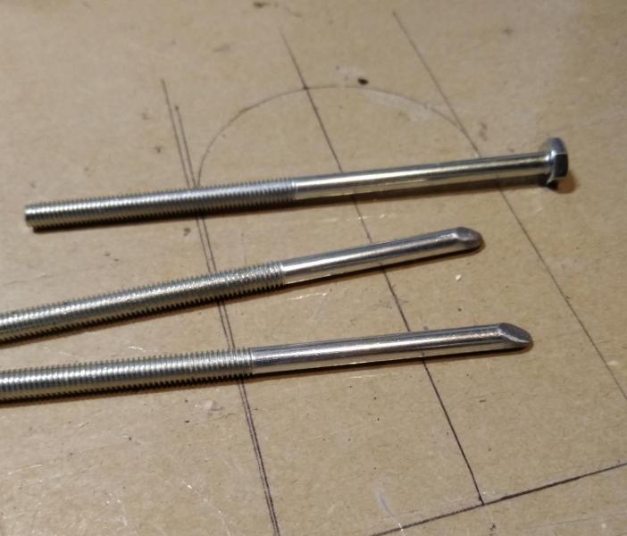

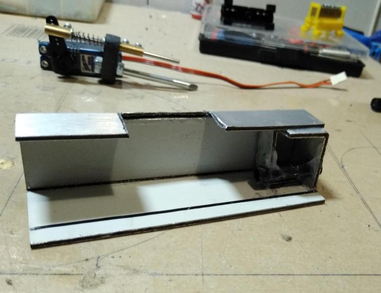

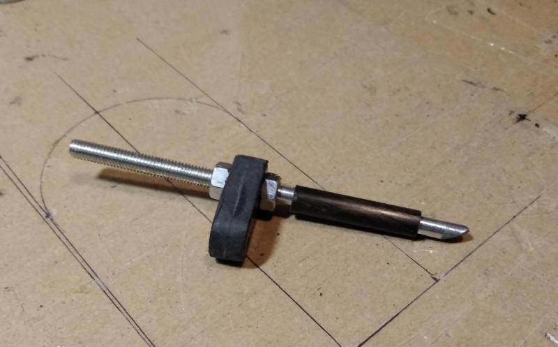

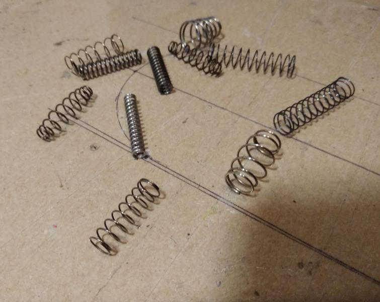

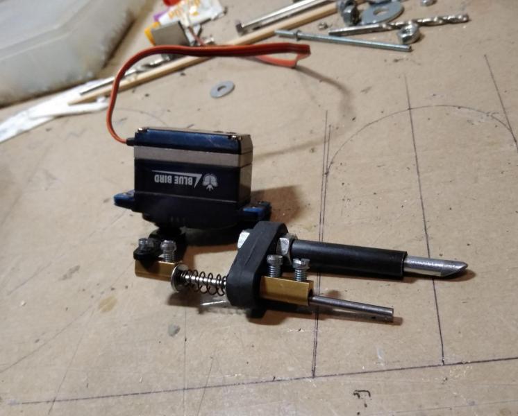

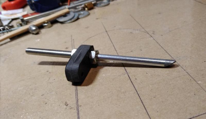

Dawid Leśniewski Opublikowano 19 Marca 2019 Autor Udostępnij Opublikowano 19 Marca 2019 Teraz trzeba złożyć mechanizm spustowy klapy. Główny trzpień zrobiony z śruby 6 mm . Koniec śruby obcinamy i szlifujemy pod kątem ( będzie się po nim ślizgać klapa ). Element łączący 2 pręty zrobiłem z 2-ch warstw tworzywa. Teraz należy odpowiednio dobrać "moc" sprężyny. Popychacz został zamieniony na gładki pręt. Do mechanizmu stworzyłem jakże skomplikowaną konstrukcję z kątownika zrobionego z jakiegoś tworzywa. Całość posmarowana smarem pracuje tak: Czy z regla do sil. bezszczotkowego da się zrobić włącznik świateł na 12V ?? 1 Odnośnik do komentarza Udostępnij na innych stronach Więcej opcji udostępniania...

AndrzejC Opublikowano 19 Marca 2019 Udostępnij Opublikowano 19 Marca 2019 Myślę, że w tym mechanizmie do otwierania klap, lepszym rozwiązaniem będzie zastosowanie snapa kulowego na serwie zamiast tego łącznika do kabli. Całość na pewno będzie łatwiejsza w montażu i mniej luzów będzie. A.C. Odnośnik do komentarza Udostępnij na innych stronach Więcej opcji udostępniania...
Bodzioch Opublikowano 19 Marca 2019 Udostępnij Opublikowano 19 Marca 2019 Prosty patent firmy STS Odnośnik do komentarza Udostępnij na innych stronach Więcej opcji udostępniania...
