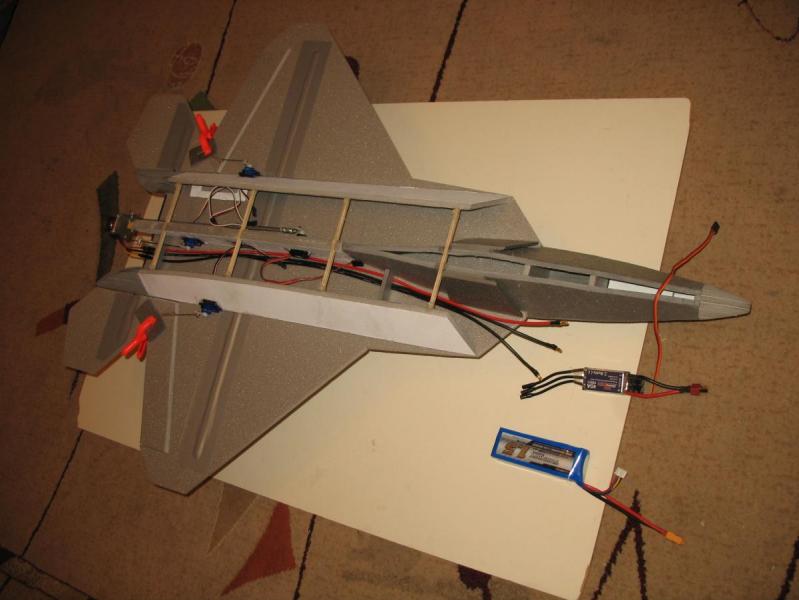

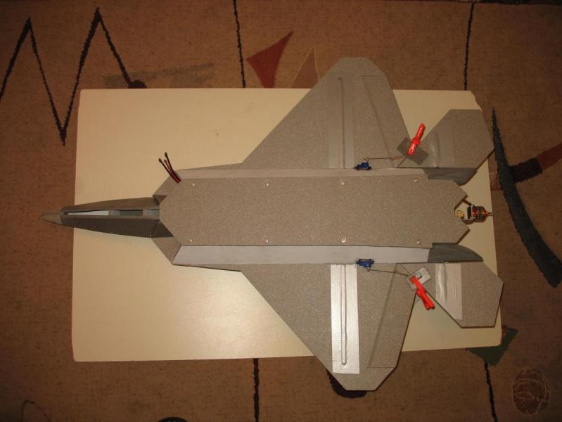

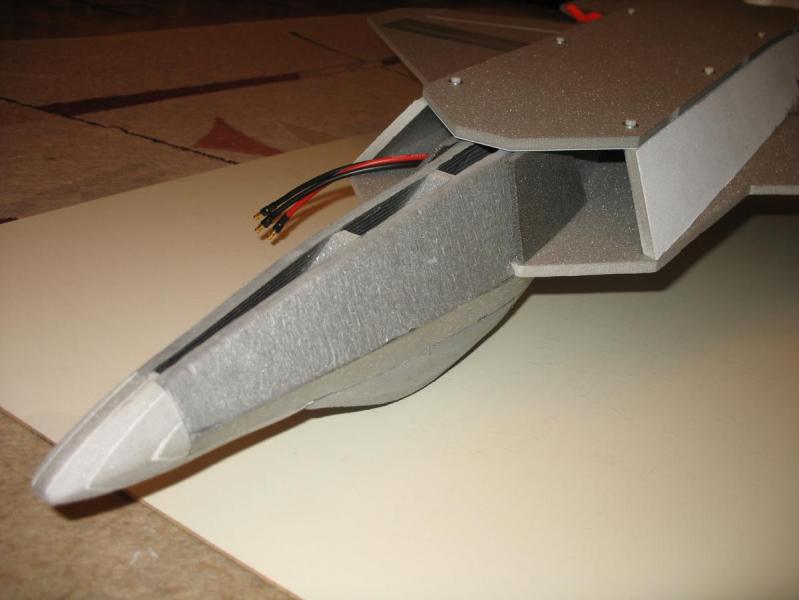

Co do wykonania włazów rewizyjnych pomyśl czy nie warto wykonać jeden duży właz jak to zrobił kolega - dodał wzmocnienie poprzeczne i spód zamknął na nylonowe śrubki.- 223 odpowiedzi

Ja daję rurkę 4mm w depronie 7mm lub 3mm w depronie 6mm, wykrawam rowek i wklejam na polimerowy klej - w zupełności wystarcza. Wiem to z doświadczenia po dwóch nieudanych lotach na początku mojej przygody z modelami RC. Rozcięcie płata i jego klejenie do pręta lub rurki bez dodatkowego wzmocnienia np: bez zastosowania profila który całe łączenie przykryje nie daje takiej sztywności jak zalanie rurki w rowku.- 223 odpowiedzi

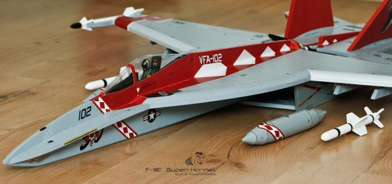

I to już ostatni etap udoskonalania F-18 - zbiorniki paliwa i uzbrojenie (zbiorniki zrobione metodą z modeli kartonowych - wręgi z depronu, poszycie z tektury a rakiety z balsy) - imitacja działka na dziobie, nowe dysze silnika (z boku także zrobione), numer boczny VFA-102, napisy i oznaczenia eksploatacyjne na górze i od spodu Rakiety będą podwieszone na stałe a zbiorniki paliwa przyczepiane do pylonów na magnesy neodymowe w celu ich łatwego demontażu ze względu na dostęp do serwomechanizmów. Na tym koniec zabawy. W oczekiwaniu na oblot - misja z uzbrojeniem. W tym miejscu post pora kończyć That's all folks -
